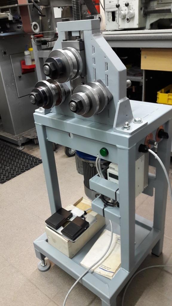

Po několika týdnech přerušované práce konečně funkční stroj :)
(kdyby nebylo poznat; stáčečka profilů)
Pro honzuZ: hezky tam zapadnul .... :)

Paráda. Koukám, že motor je na stojato. Máš tam nějakou úhlovou převodovku? :)

Jo, je vidět, ten modrej proužek nad motorem.

No krása, co to zvládá za max profil?
Já ji mám v hlavě, ze ji nutně chci, ale nevim kolikata petiletka to bude :D
Koukam ze jsi nekde z poblíž, co kafe u tebe nebo u mě a pokec? Ze bych nejake to knouhau :D

Testoval jsem plocháč 40x4 a elko 20x20x2. Oboje bez problémů. Odhaduju, že by to vzalo jakl 30x30x2.
Pokec klidně, ale bez stroje. Kamarád si ho hned odvezl :) .

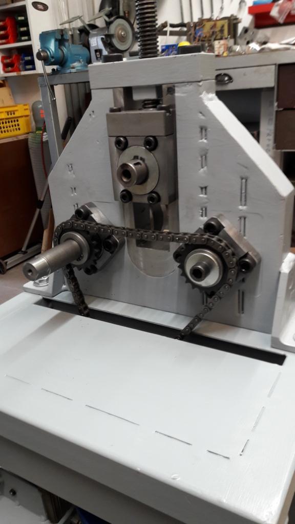

Já mám takový https://photos.app.goo.gl/9w6sHMKbyfDd2n5B8 Dělal jsem ho před deseti lety, životních zkušeností tenkrát ještě bylo málo takže má mnoho nedokonalostí. Nicméně pásovinu 50x8 stáčí bez větších obtíží (samozřejmě na plocho).
Jinak já jsem nedávno dobastlil ten stůl pod tím. 1000x800mm a rám je z U120, který z jedné strany přechází do I200 (na Ičku stojí nůžky)) do něj je vsazený rastr 150x150mm z pásovin 30x8, deska je z 5mm plechu a v rastru 150x150 jsou vyřezány závity M10 pro upínání těch ručních strojů (když některý zavazí, aby se mohl snadno sundat). Tím rastrem jsem kupodivu dosáhl solidní rovinnosti, i když mi o ni nešlo - není to svářecí stůl. Stůl je pro ruční stroje - ohýbačku ploché oceli z číny, ohýbačku trubek taky z číny, stáčečku pásoviny vl. výroby a české nůžky na plocháč. Dole jsou ještě dva šuplíky pro přípravky ke strojkům a polička pro nezařaditelné věci v dílně

Já jsem se inspiroval tady: https://www.youtube.com/watch?v=oWdffTwtq4g
No, inspiroval; téměř jsem to okopíroval :) . Jen ta základní deska tlustá odhadem 50 mm mi připadala pro naše potřeby zbytečně robustní. Navíc jsem to začal dělat v březnu a to už letěl\y ceny všeho nahoru a sehnat materiál v malém taky nebylo jednoduchý. Tak jsem holt improvizoval a dělal z toho, co bylo.

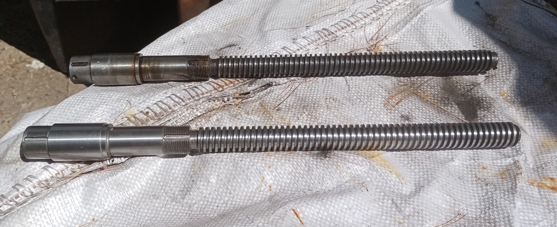

Už mne vůle začala srát.

Jak je vůle a tolerance, tak se obrobek podaří :)

tak jsem se na chvíli vyskytl v dílně a měl čas na svoje, ne na peníze vydělávající činnost :wink:
Matka šroubu překvapivě jako šroub v dobrém stavu s minimální normální vůlí. Akorát jsem to musel třikrát rozhodit, matka se musela podložit o 1,75mm, sice se mi to mikrometrickým hloubkoměrem podařilo změřit na 1,82 ale chtělo to ještě o necelou desetinku dolu, teď chodí jak po másle :) No pokračování až zase bude čas...

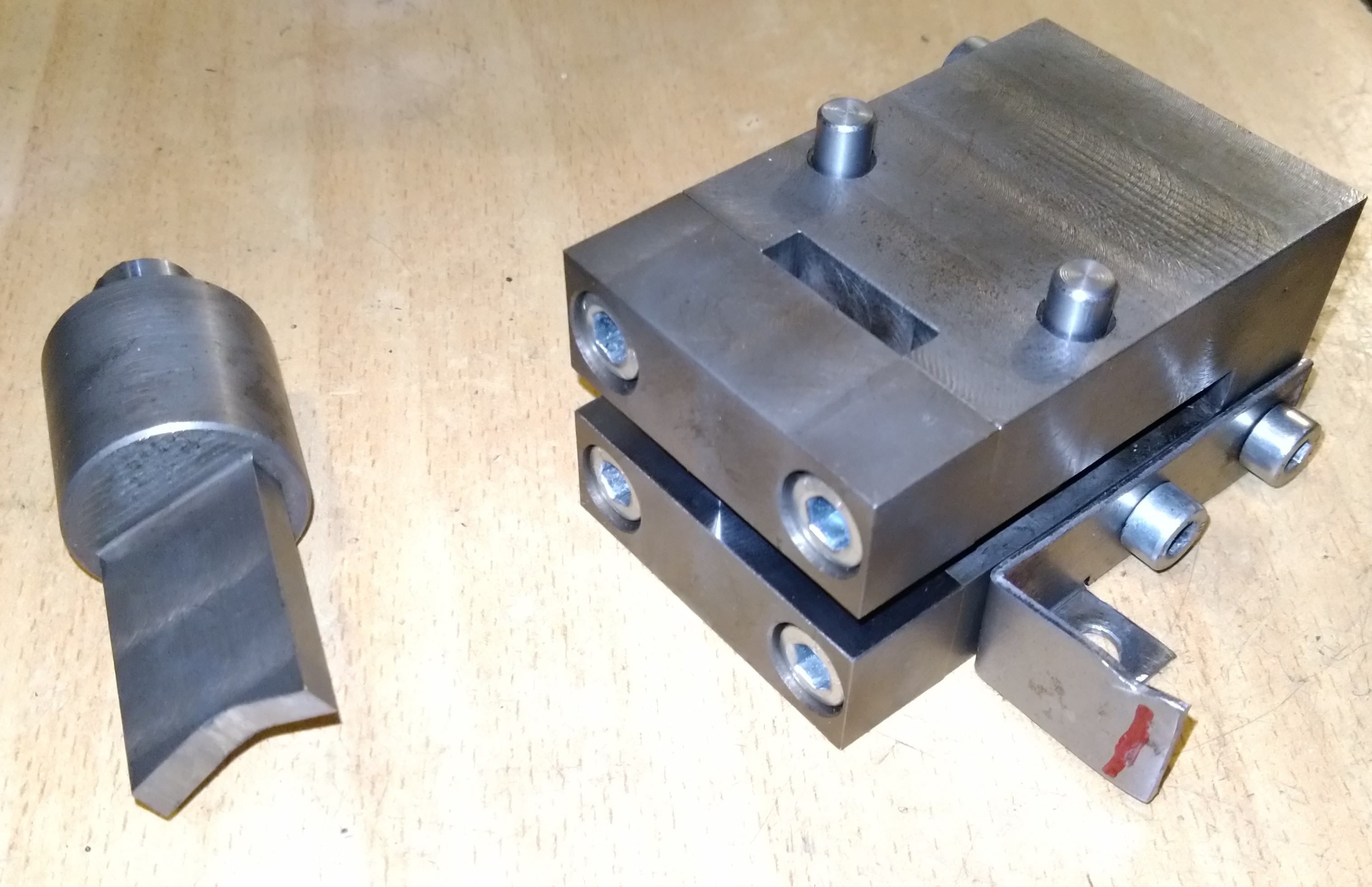

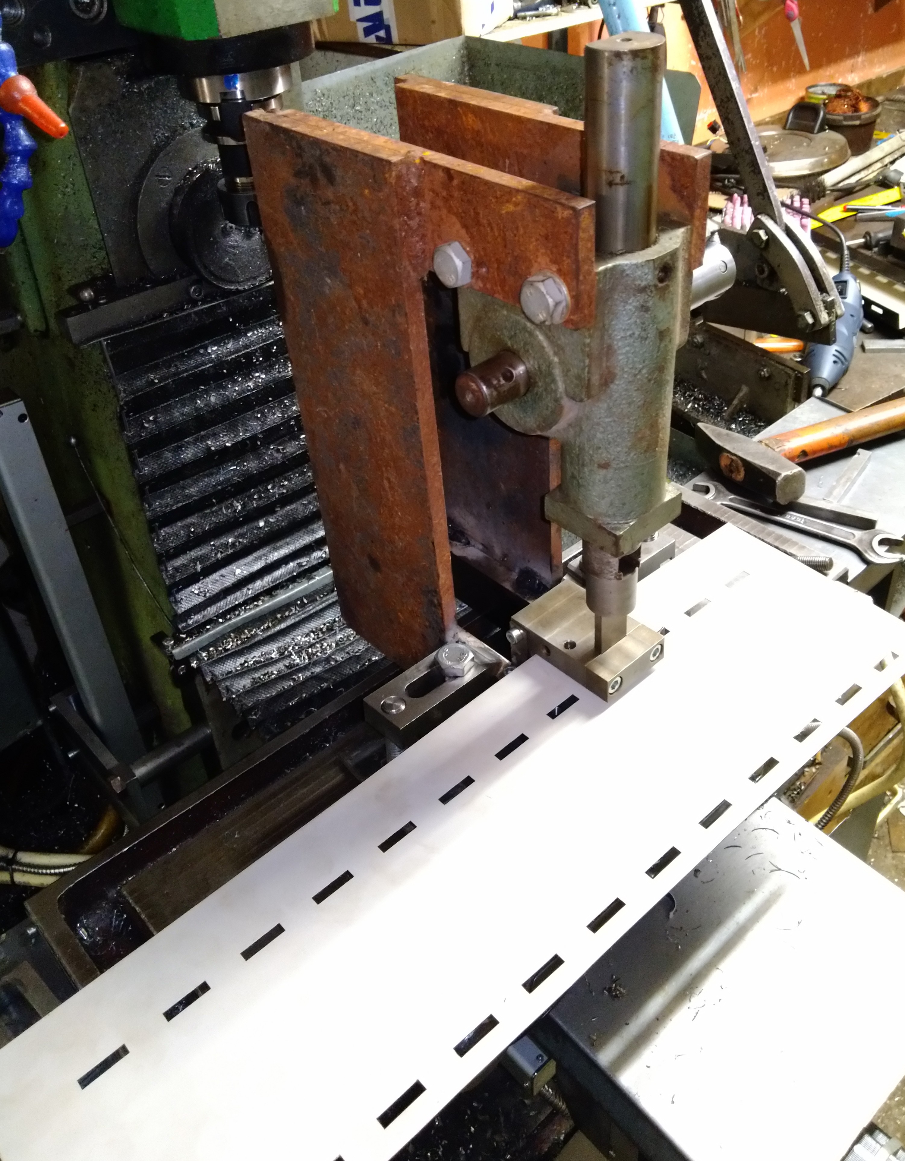

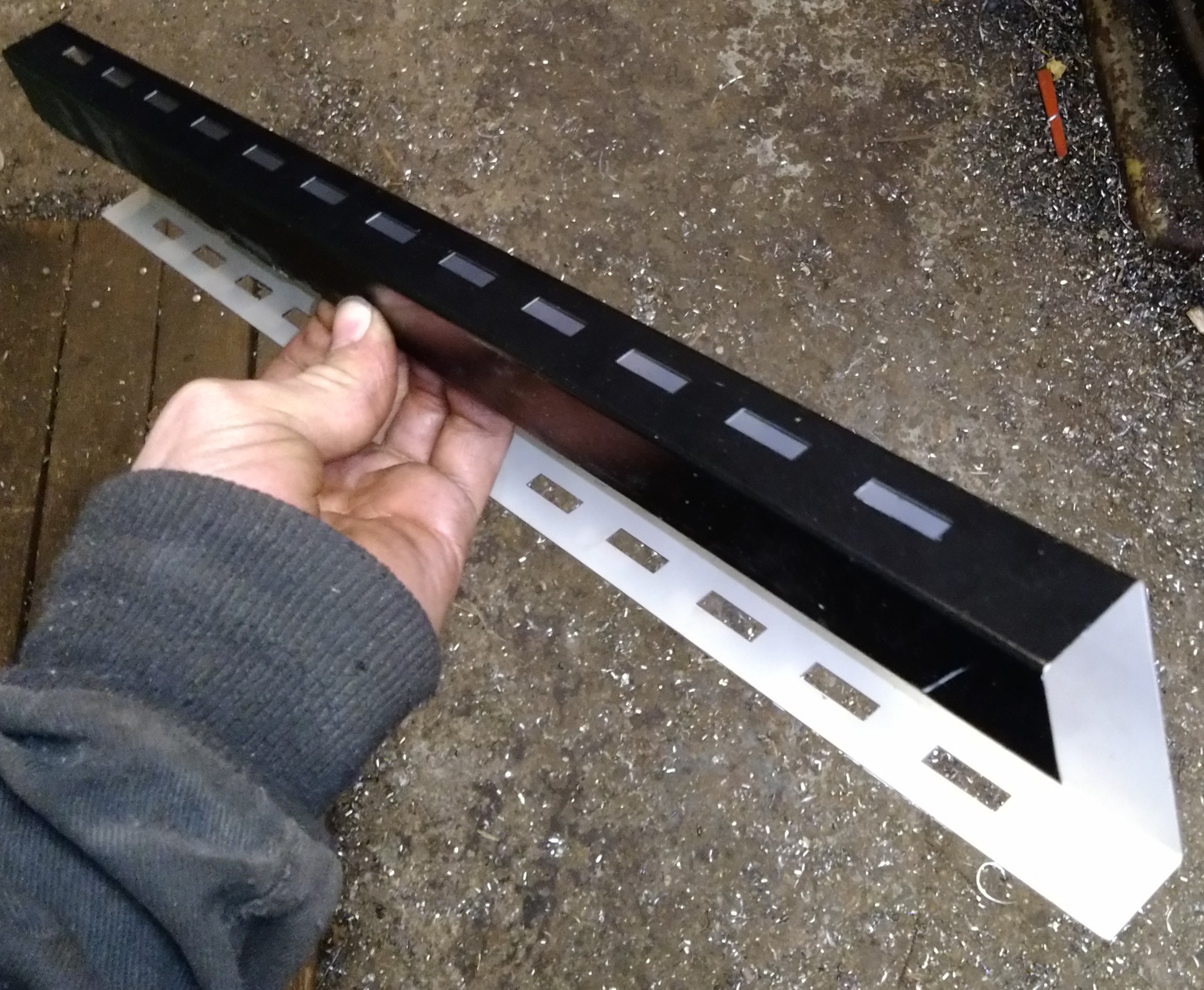

Když jsem objednával střechu tak za Lištu pod hřebenáč chtěli 169kč a potřebuju 58ks, když jsem viděl tu sumu tak mi spadla čelist. Rozkaz mé peněženky zněl jasně "Rychle do dílny!!!" :lol:
Střižník+střižnice z 12050 + kaleno.
Torzo lisu daroval kolega, stačilo pár plocháčů a už to workuje :D
