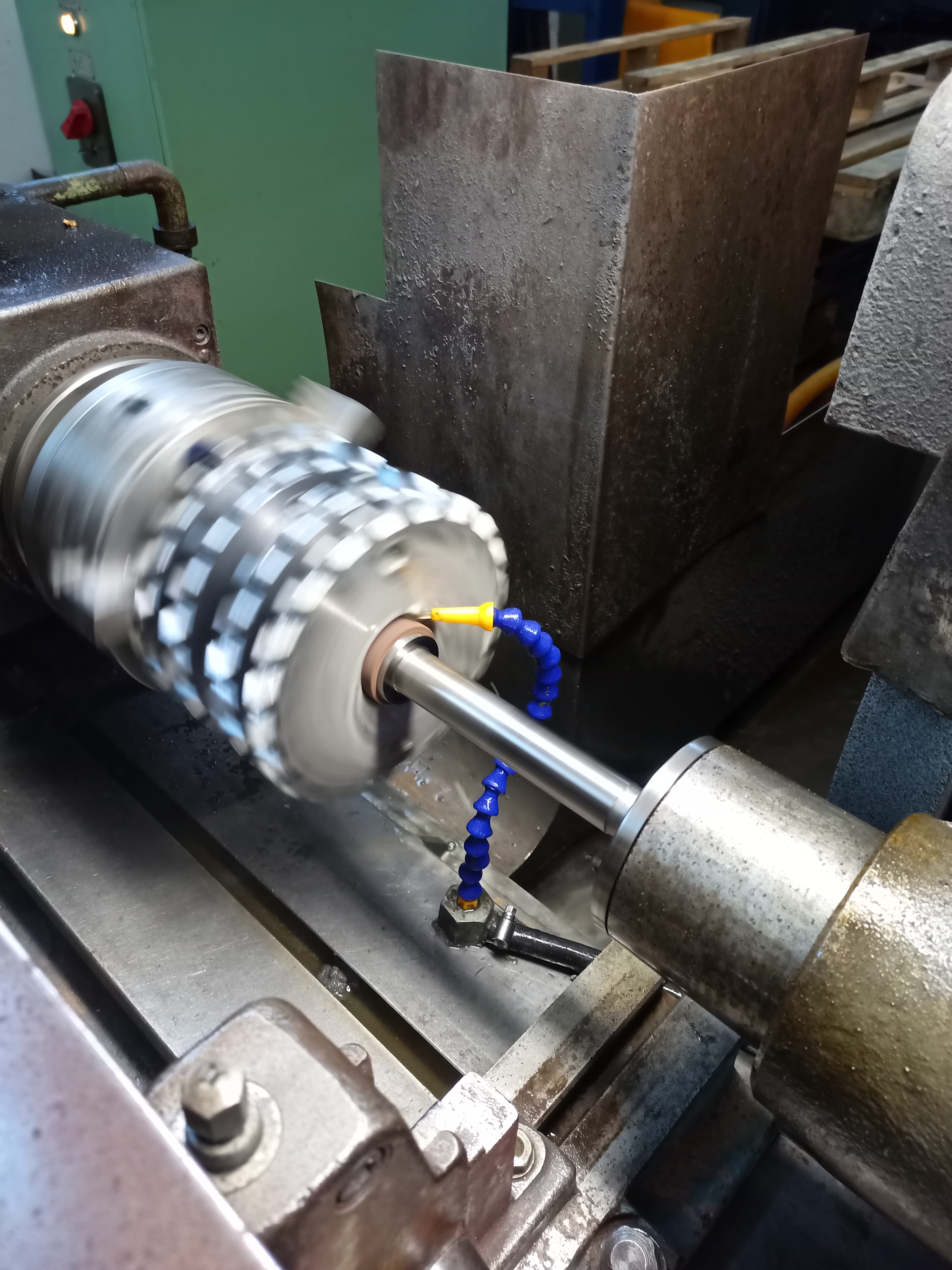

měl bych dotaz ohledně broušení kalené nerezi, který kotouč je na to dobrý? já používá bílý korund zrnitosti 80 s keramickým pojivem, a musím říct že to brušení byl teda zážitek. už je to sice dávno co jsem na rovinné brusce brousil kalenou 17 029 ale to šlo. Pouzdra na obrázku jsou z kalené 17 151 a musel jsem stále orovnávat kotouč a mít klapky na uších jinak bych ohluchnul
. Jde mi o broušení vnějšího povrchu i díry, když jsem zjistil jak blbě jde brousit vnější povrch, tak jsem díru nakonec soustružil, ale do budoucna se ty pouzdra možná budou opakovat a tak bych chtěl být připravený.

Tie púzdra by som ja robil tak, že najskôr CBNkom by som urobil dieru v sklucovadle, natiahol na trn a vonkajsok tiež CBNkom.
BalazKovo.sk
dívám se na CBN pro brusku 2ud (350x25x127) je to celkem masakr ta cena
. mám nějaký Norton (označení nevím) s ním by to taky mohl jít ne?
já jsem nejdříve brousil vnějšek kde je +-0.05mm a pak jsem se pustil do díry protože jsem měl strach aby se mi při broušení vnějšku nezkroutila díra která má toleranci 0.02mm, souosost v tomto případě nehrála zásadní roli (netuším na co to potom použijou)

V prvom rade na kaleny nerez potrebuješ buď čistý mikrokrystal alebo zmes hrubozrnny a mikrokrystal. V druhom rade musí byť ten kotúč extra porovity.
Za ďalšie si treba uvedomiť, že keramický kotúč až 80% generovaneho tepla odráža do materiálu, kdežto CBN len nejakých 30%.
Ceny CBN sú aké sú a budú len vyššie, nakoľko jediný výrobca kvalitneho CBN prachu je aktuálne za železnou oponou.
Ak chces robiť takéto typy materiálu, treba zavolať buď do tyrolitu alebo 3M a nechať si vytipovat špeciálne kotúče na daný typ operácie. Ja by som napr skúsil od 3M cubitron, s tým by to mohlo ísť celkom fajn. Jeden veľký kotúč a pár teliesok by sa dalo nakúpiť za cca 250€ bez DPH.

Inak ten Norton stojí za vyskúšanie, podľa fotky je to extra porovita zmeska.
