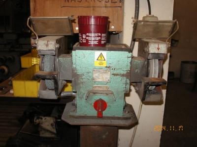

mam na dilne predchudce teto dvourychlostni
a jednu od BOW http://www.bow.cz/produkty/kotoucove-brusky/
ta dvourychlostka je uz vcelku hlucna po tech letech takze diamant jsem dal na tu BOWku ktera teda vyvazena je az je trosku problem ze nepoznam kdy bezi a kdy ne jak je ticha a klidna
nikdy jsem ji nesrouboval ke stolu vzdy stoji na tech gumovejch spuntickach

Můj táta má Elko B175 - to je paráda, ale dát mi ji nemohl, tak jsem šel do Optimum 175-ky. Celkem v pohodě. Trochu mi radiálně hážou kotouče, nevím jestli by to stačilo orovnat, nebo to hází přímo na hřídeli. Výkon 450 W docela stačí, ale na hrubou zámečnickou práci to není. Hliníkové opěrky se chystám nahradit železnýma. Plastová sklíčka teda letěla do kýblu hned po vybalení z krabice. Jo a má to docela pomalý rozběh, náběh na plné otáčky tak 2-3 s. Ale za 2500 Kč jsem spokojený.
