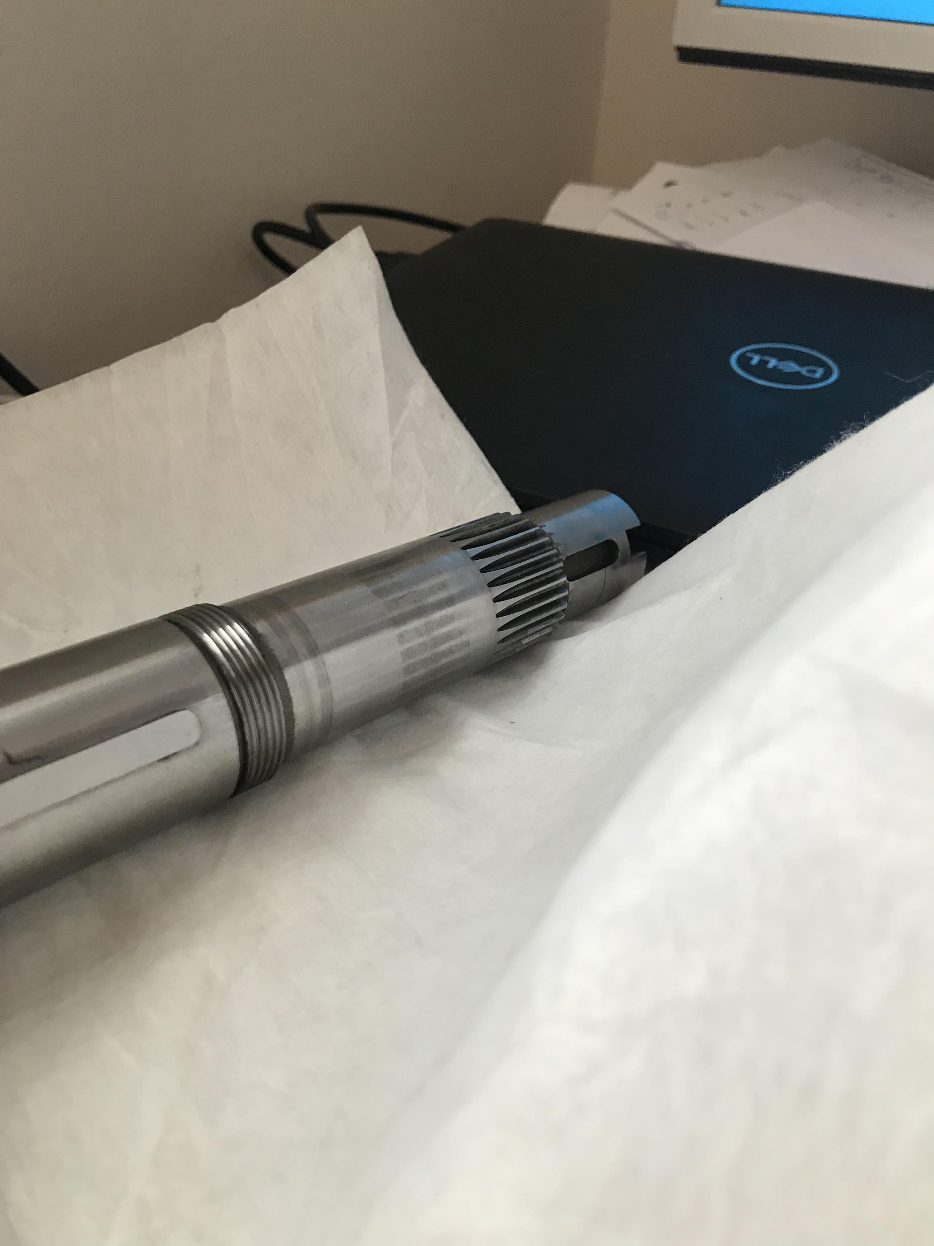

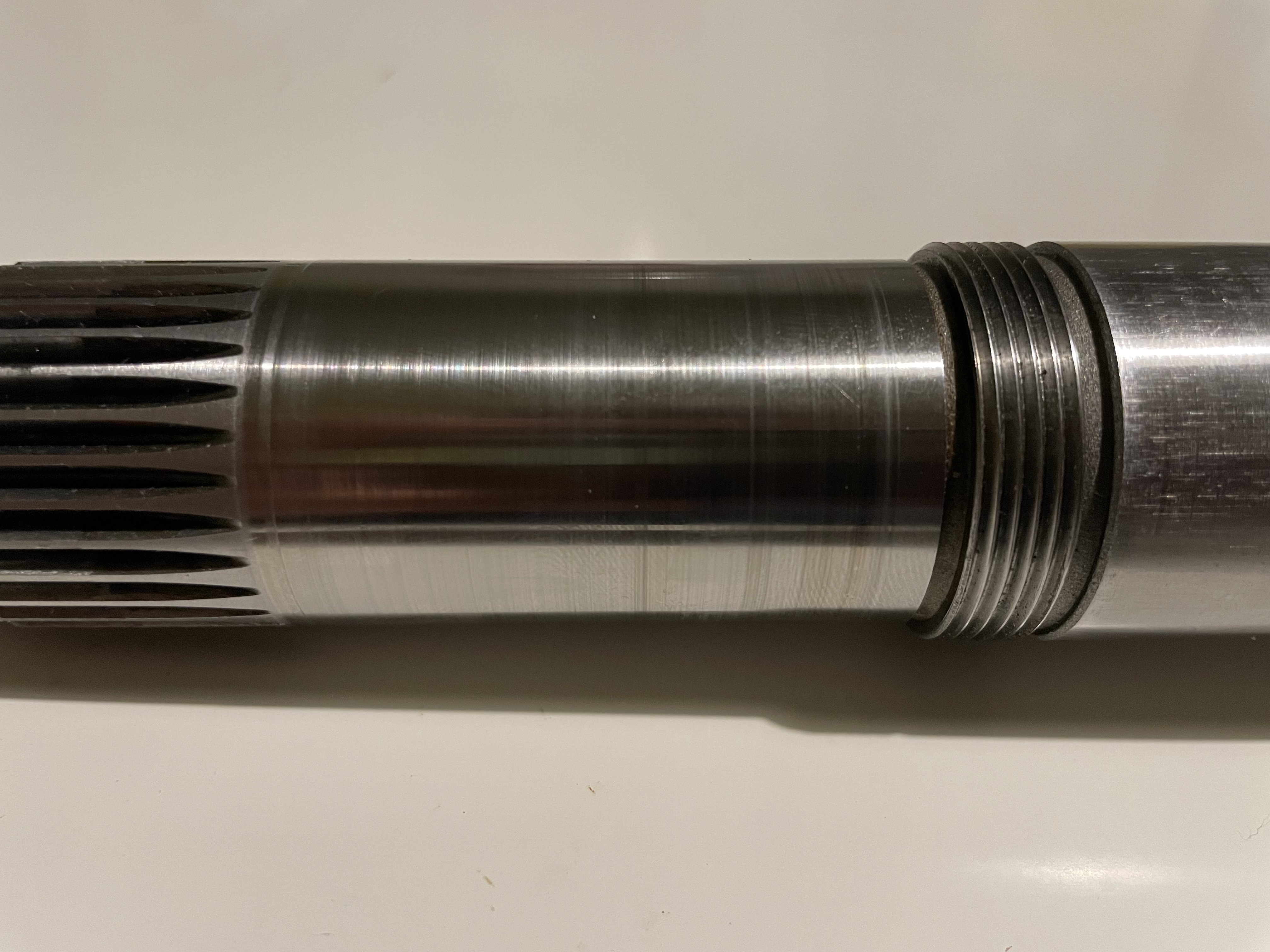

Je to opravdu na vřeteni. V ložisku jsou jen typické škrábance od ozubení vlivem demontáže s neroztaženým ložiskem, ale nezdá se to nijak tragické. Ještě jsem to zkoumal dneska trošku víc a opravdu jsou na vřeteni high-spots po celé délce kluzné plochy synchronně s ozubením. Napadá mě jedině nechtěná synchronizace obvodových rychlostí brusného kotouče a N krát broušeného vřetene při broušení. Tím přenesení zubů na kotouč a pak na kluznou plochu. Nic jiného mě nenapadá. Takže budu opravovat. Nemá někdo prosím výkres vřetene, případně nezná rozměr + tolerance? Díky

Tady se mi to podařilo vyfotit.
Sancho Panza
Příspěvky: 1434
21. 6. 2022, 10:34
Gryzel píše: 21. 6. 2022, 10:16 Tady se mi to podařilo vyfotit.
tohle skutečně vypadá, že se jim to (těm učňum v tom čelákovickým učňáku) ozubení zkopírovalo při broušení toho průměru - buď zprasený důlek v špuntu nebo (pokud to brousili na hraně) tak možná navalená ta hrana po tom odvalu. Nebo nevím co, to mi hlava nebere, ale fakt to vypadá na kopírku :roll: .
Dát do prizma, změřit kolik ty vlny jsou - podle mě budou tak do půl stovky maximálně - takže přelapovat kroužkem do válcova, jenom tak, aby ty "kopce" zmizely.
Brousit v žádném případě (pokud to běží), protože riziko, že to zabiješ, je maximální.
Samozřejmě, pokud ta možnost je, tak to můžeš dát někam na Talyrond nebo Talycentu, Mahra, či podobný kreslič :lol: - pak budeš mít ještě větší jistotu, co tam je - ale ta kontrola mikrokátorem nebo tisícinovýma hodinkama normálně stačí na to, aby zjistil, kolik ty vlny jsou - a víc vědět nepotřebuješ.
Jinak geometrie by měla být co nejlepší - když na tom tisicinovýma hodinkama a nebo tisícinovým mikrometrem po tý opravě nenaměříš od válce nic :) , tak to je tak akorát.
Sancho Panza
Příspěvky: 1434
21. 6. 2022, 10:47
koukám na to znova - podle mě to je jasný - brousili to zápichem, v celý šířce a buď to měli někde gumový a nebo špatně orovnáno a krátký vyjiskření a nebo všechno dohromady a bonus censored u mašiny.
Protože "břicha" jsou pokračování zubů - jak jim to odtlačovalo, v mezerách to pak padalo dovnitř.
Bude to tak ta stovka maximálně. Odlapovat, umejt, složit, nastavit vůli, chvilku nechat zaběhnout, doštelovat načisto vůli, hotovo. Vyfič.

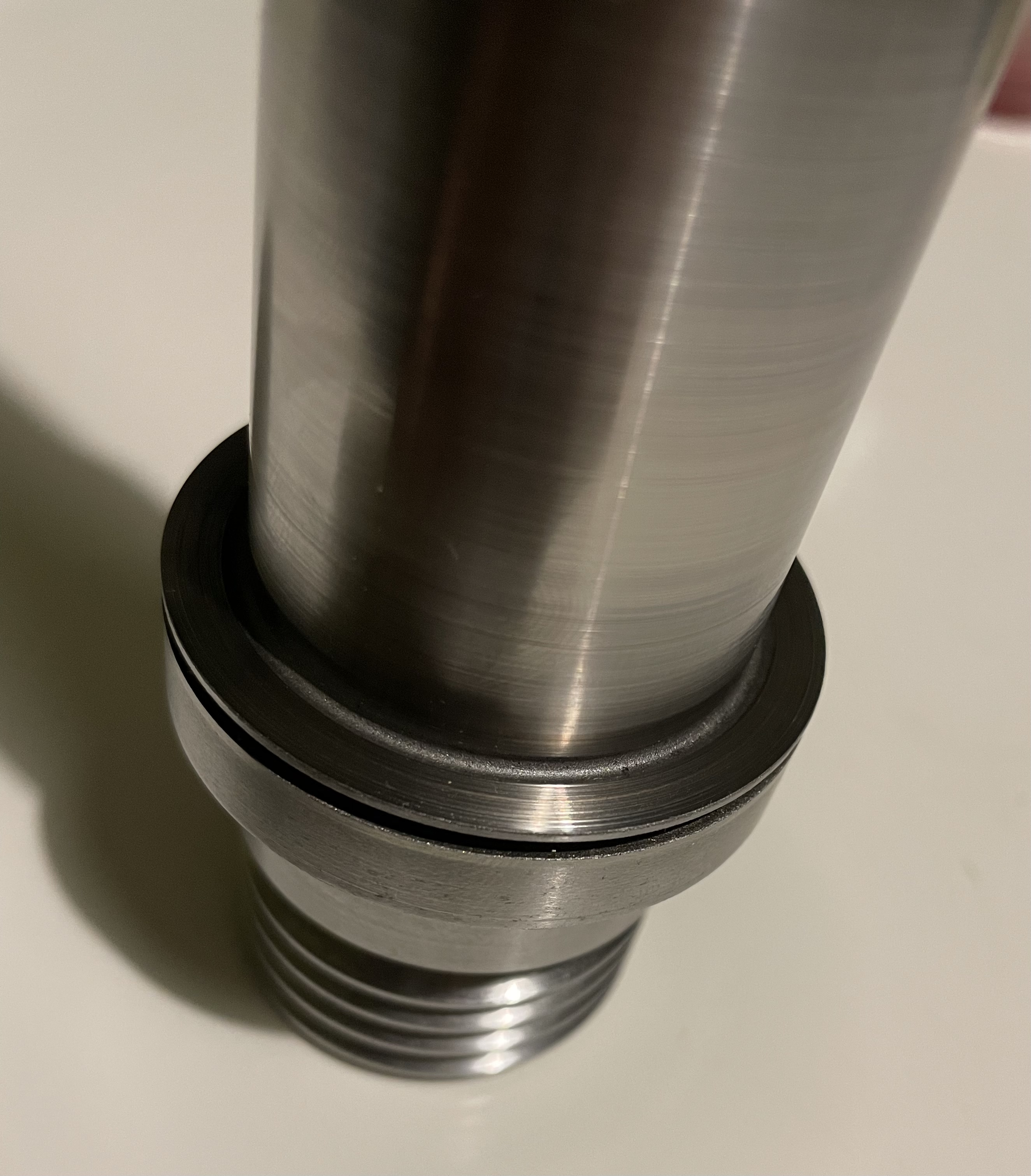

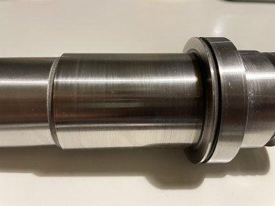

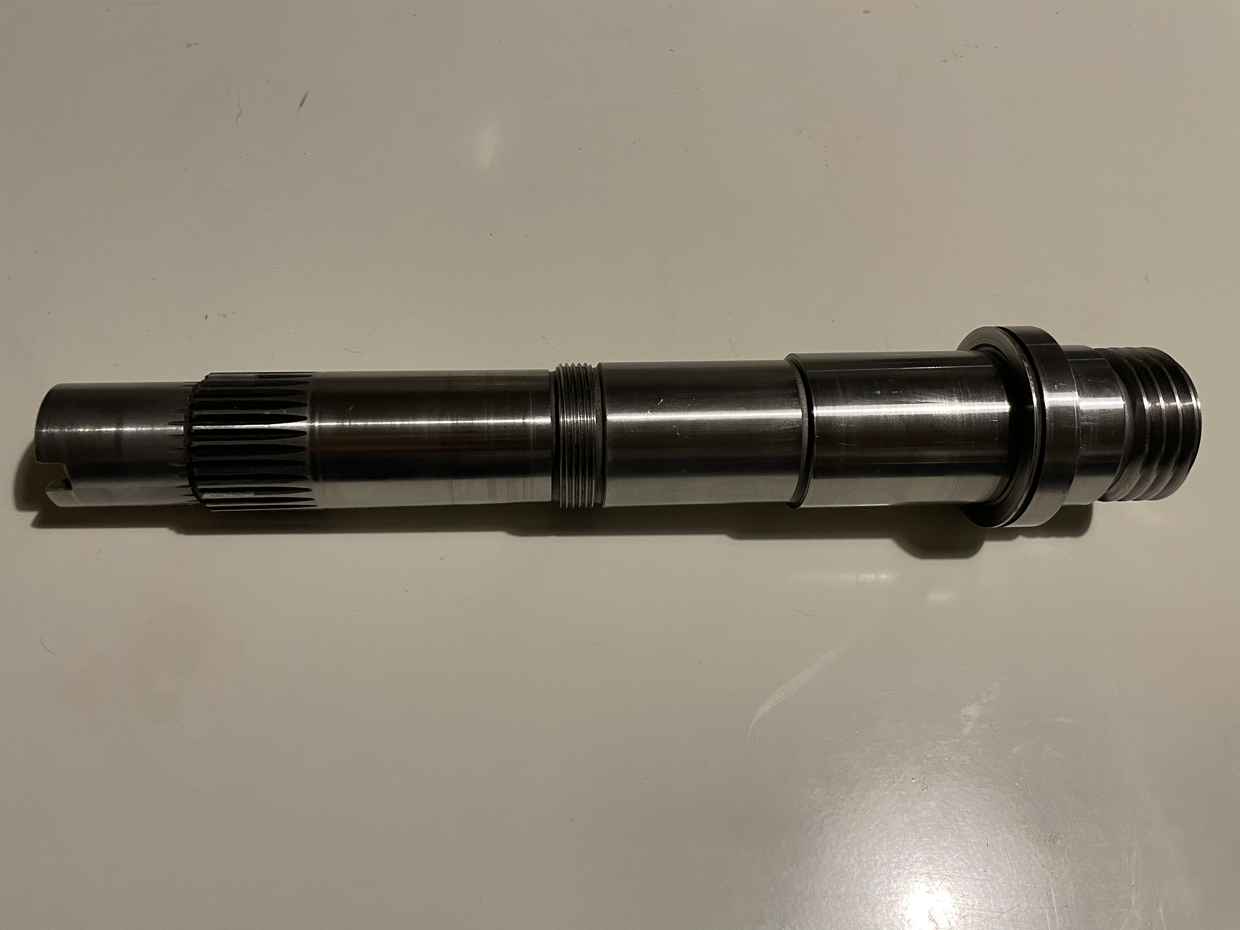

capajev
Příspěvky: 566
Bydliště: Praha 8 - Bohnice
21. 2. 2023, 8:27
Ahoj, měl bych dotaz na zde zkušenější. Při rozborce soustruhu abych mohl nechat přebrousit lože a zaškrabat suporty jsem se rozhodl podívat i na stav ložisek a vřetene. A byl jsem nemile překvapen. Plocha pro přední ložisko je jak štakš, šmouhy jsou jen viditelné ale nehmatatelné prstem / nehtem. Axiální nákružek a plocha zadního ložiska je na tom hůře, zde jsou i hmatem ctitelé vrypy. Snad to vše bude viditelné z přiložených fotek.
U ložisek asi počítám s výrobou nových. Vím že se něco obdobného řešilo o pár příspěvků výše, ale co teď s tím vřetenem?
Mne napadá několik možností.
- pouze zaleštit smirkem nalepeným na rovné podložce (asi nejvíc homodomo řešení)
- přelapovat ježkem a pastou
- nechat přebrousit. Lze to vůbec, jak moc tlustá je zušlechtěná vrstva?
- nitridovat a nechat přebrousit
- mít štěstí a koupit nové…. kdybych to věděl tak asi před měsícem bylo na bazoši :(
Moc děkuji za každý vhled a rady,
Pavel

Jak jsou na tom ty ložiska?
Příspěvky: 2773
21. 2. 2023, 8:40
Ještě Ti chybí jedna možnost - stahovací lapovací kroužek. Třeba z litiny. Ať to má geometrii...
