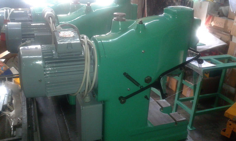

Vystavujem lisy ,predáva ich kamarát.
Lis hydraulický montážny CDC 2-7
Popis:
Sila:- lisovacia 2 t
Sila:- zpetná 0,75 t
Rýchlosť piestu:
- lisovacia pri max sile 70 mm/sec
- lisovacia pri polovičné sile 110 mm/sec
- zpetná 180 mm/sec
vyloženie A 150 mm
zdvih lisovacieho piestu 160 mm
max otvorenie lisu 205 mm
upínacia dutina vo valci 25/60 mm
max prevádzkový tlak oleja 15 Mp
výkon elektromotora 1,1 kW
náplň oleja 15 l
Rozmery lisu:
dľžka x šírka 700x300 mm
výška 650 mm
hmotnosť lisu 145 kg
Vymenené tesnenia, nová elektrika v hliníkovom boxe, nový tlakomer , olej a farba.
Cena 800,- euro , podrobnosti v SZ s vlastníkom.
Prvý zprava je zarezervovaný (ten s lisovacím tanierom)
