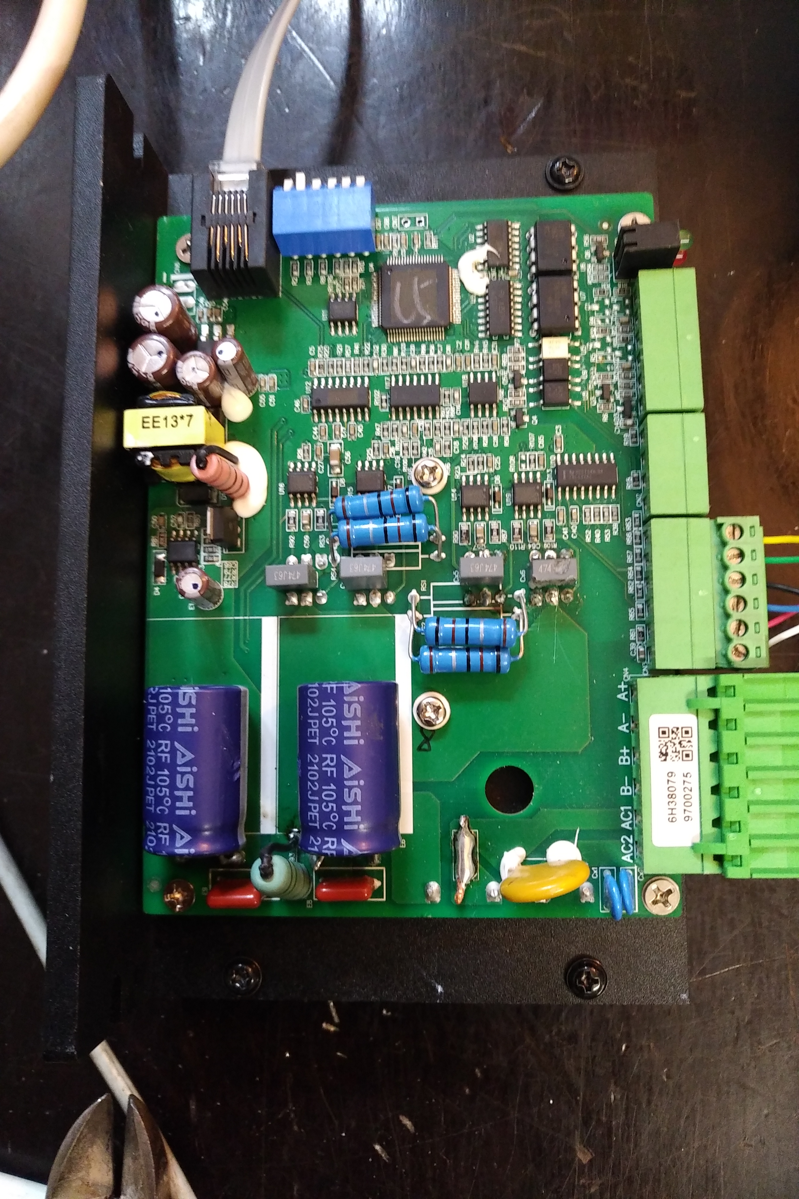

Dobrý den.
Chtěl bych poprosit touto cestou o pomoc.
Mám 3ks driverů a všechny měly a možná ještě mají poškozené výstupní MOSFET tranzistory IRF540N a nejspíš i něco dalšího.
Dva po připojení zkratovaly napájení spinaný zdroj, který se nerozeběhnul a jeden hlasil nejaký "fatal error". Nějaké MOSFET tranzistory jsem vyměnil, motor se točí , ale při 100ot./min má vibrace a " řve" a pri 1000ot/min se točí plynuleji a zavrní jen občas
Všechny drivery komunikuji přes kabel s ridicim sw v počítači.
Umíte to někdo diagnostikovat a zpravit ?
Předem moc děkuji.

Bez dokumentace to je docela duchařina. Tohle by měl být closed loop driver, tedy se do toho cpe ještě enkodér. Opravoval jsem čtyři různé drivery, vždy tranzistor + sem tam nějaká drobnost. Přesto, že náhrady tranzistorů byly identické, výsledek byl horší. (motor měl prokazatelně menší sílu a ztrácel kroky) Zaměřil bych se na to, proč shořely. Zrovna tenhle typ má výbornou identifikaci nadproudu a spolehlivě vypíná. Po svých zkušenostech bych asi koupil drivery nové. Zrovna tenhle typ se dá koupit u indiánů (Indie) i za cca 1200 korun.
p.s. Zkus si stáhnout soft na ladění a podívej se jestli tam nebude nějaká chybka.

Když už je máš otevřené, tak je prosím nafoť.
Když nejsou schémata, jsou i fotografie lepší než nic.
IRF540N nestojí majlant, tam kde byl vadný alespoň jeden, povyměňuj raději všechny.
Pokud se prorazily tranzistory, mohly se zničit i další součástky, které jsou k nim připojené.
Rezistory v source, rezistory do gate, budící obvody, které jsou mezi "procesorem" a gate...

Takhle vypadá deska CS-D808.

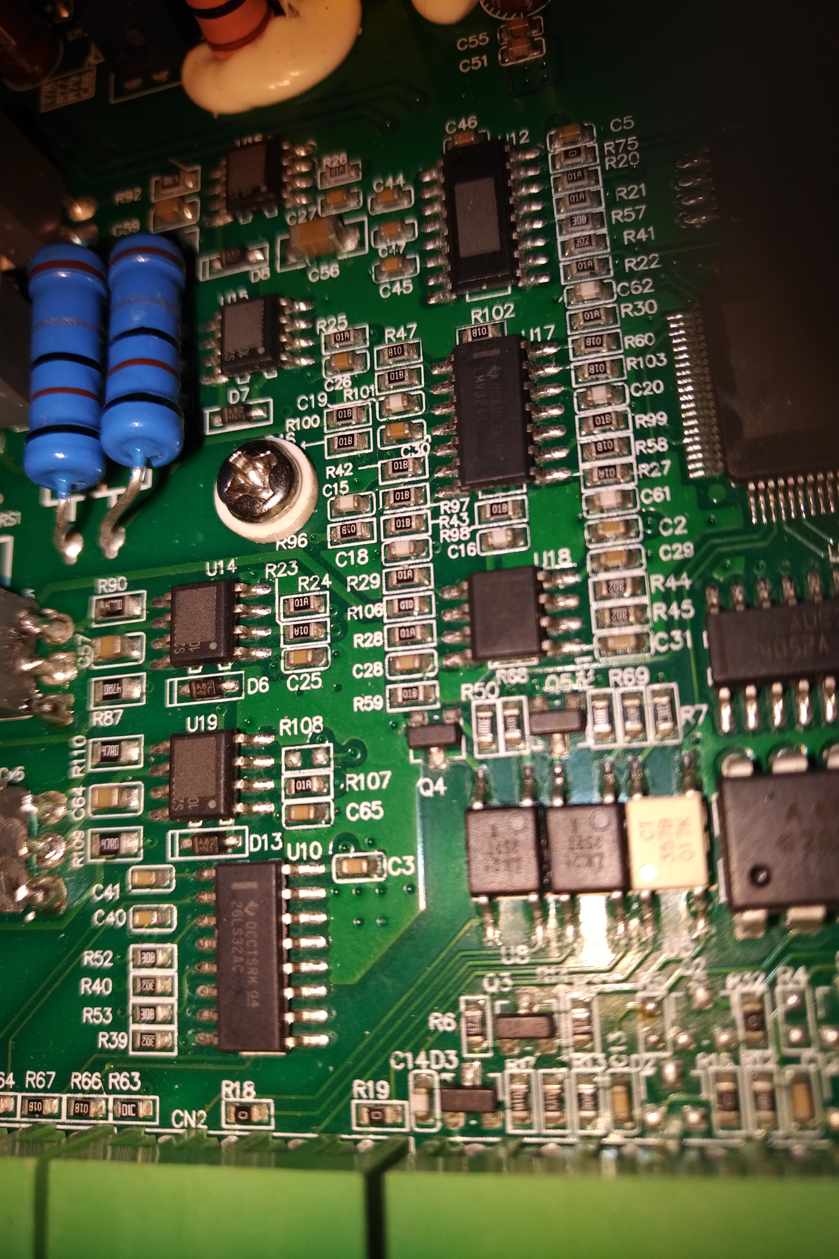

Já myslím, že je možné, že některý z těch tranzistorů nespíná jak má.
Mimochodem, co se píše tady: ???

Posílám foto.
