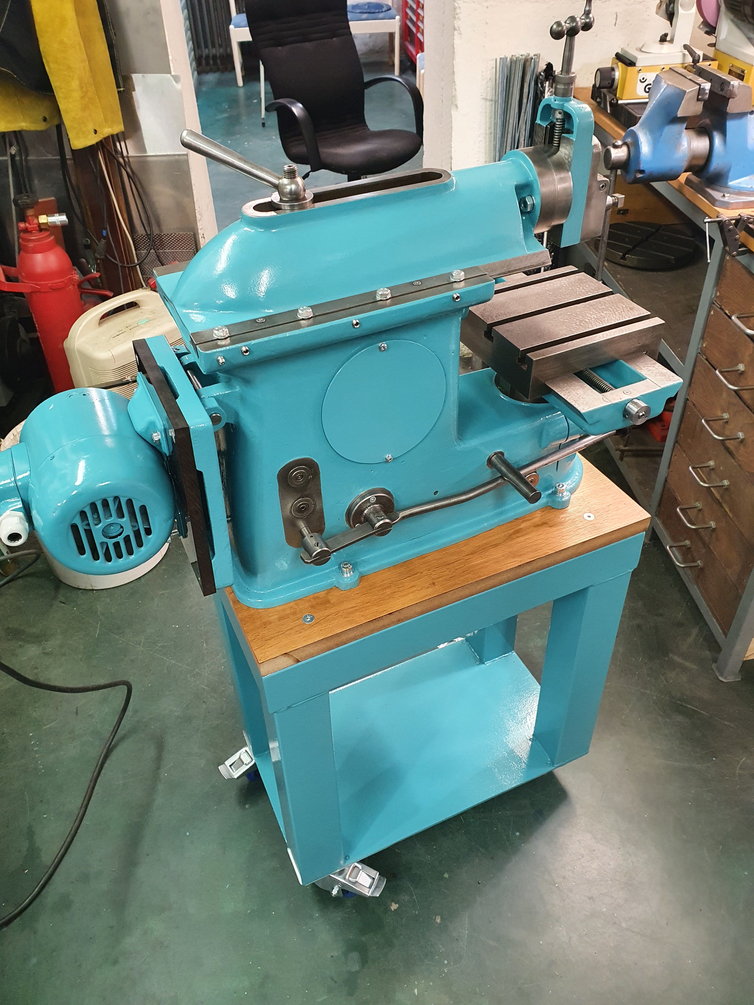

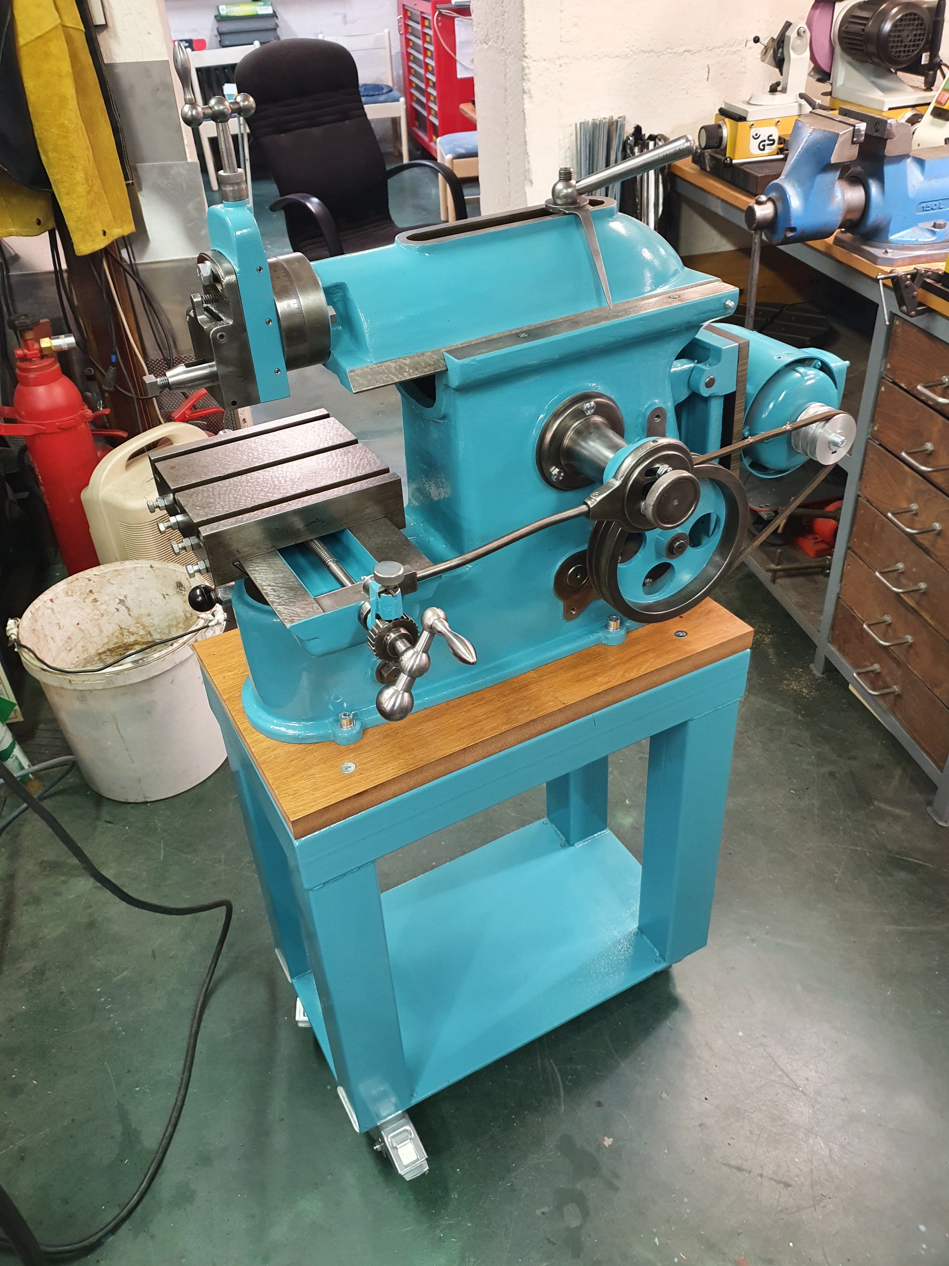

Ahoj kamarádi, tak další chvíle na šepinečku :) Mechanicky hotovo, kulatý kryt jsem doplnil, elektrika bude už sranda. Na ty spojky na klíňáku nekoukejte, ze starého jsem dělal měrku na nákup nových :)

Sis teda vyhrál :-) Moc pěkný.

To je tak pěkný, že je skoro škoda to používat. :D

jak se to chová na těch kolečkách? máš tam sice brzdy, ale i tak tam jezdí balvan litiny tam a zpět.
Máš tam asi stejný odstín modré jak já na 18-ce to byl poslední stroj co jsem udělal na pěkno. Ono je to všechno moc pěkné a pak člověka zamrzí každý ťukanec a nebo škrábanec. _Vidím tam i zaškrabání, takže i geometrie je porychtovaná?
