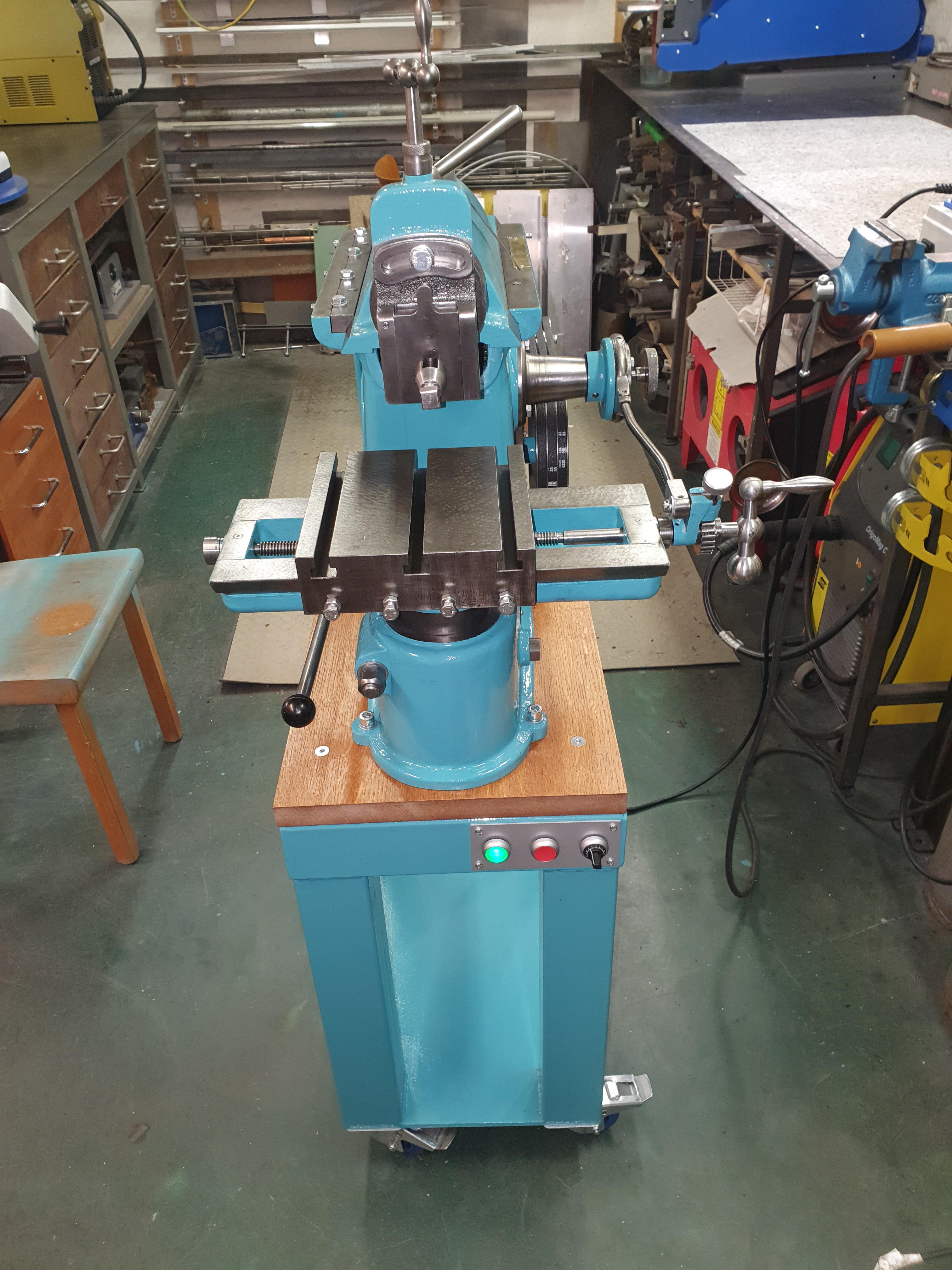

Ahoj kamarádi
Tak už to běží :D A kupodivu ani na nejvyšší rychlost a nejdelší pohyb berana na nezabrzděných kolečkách nemá tendenci moc putovat jako tatramatka :lol: Až se to zatíží a zabrzdí, bude to paráda. Frekvenčák je skovanej vespodu, hlavní vypínač je zezadu na rámu

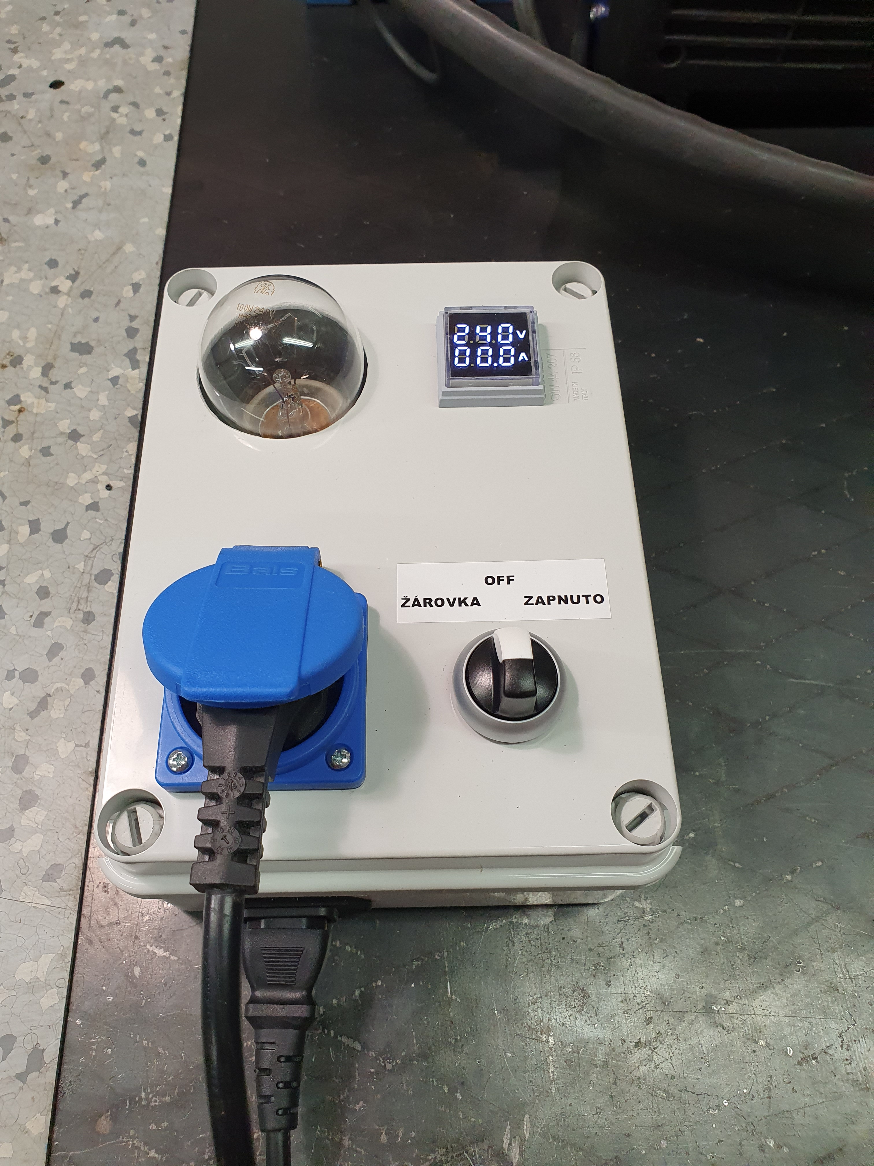

A konečně jsem si po letech zbastlil žárovkovou zkušební zásuvku na furt, ne jenom provizo vrabčí hnízdo vždy na stole :lol:
Měnič ležel velmi ale velmi dlouho ve skříni a kondíky nebudou ve formě, takže než se vzpomatujou, jestli, zapínám přes ní :shock:

Tak super 👍👍
Bacha na tu nejvyžší rychlost a nejdelší pohyb smýkadla, aby ti z toho něco nevylétlo. Nevím jak u tohodle prcka ,ale u velkého shepingu je dáná max. rychlost na danou max. délku zdvihu.

Tak a konečně můžeš Mirku začít točit strojařský porno s fucking machines a konkurovat Klimbikovi :lol: :lol: :lol:
Já se musim někdy zase stavit na kafe a trochu Ti ty leštěnky poslintat :mrgreen:

Krasna prace, jako obvykle. A vidim, ze uz zacinas barvit i zidle, at to ma stejny dizajn 😅

budeš dělat nějaké krytí toho šroubu a vodících ploch? Neco jak na frézce třeba z plechů?

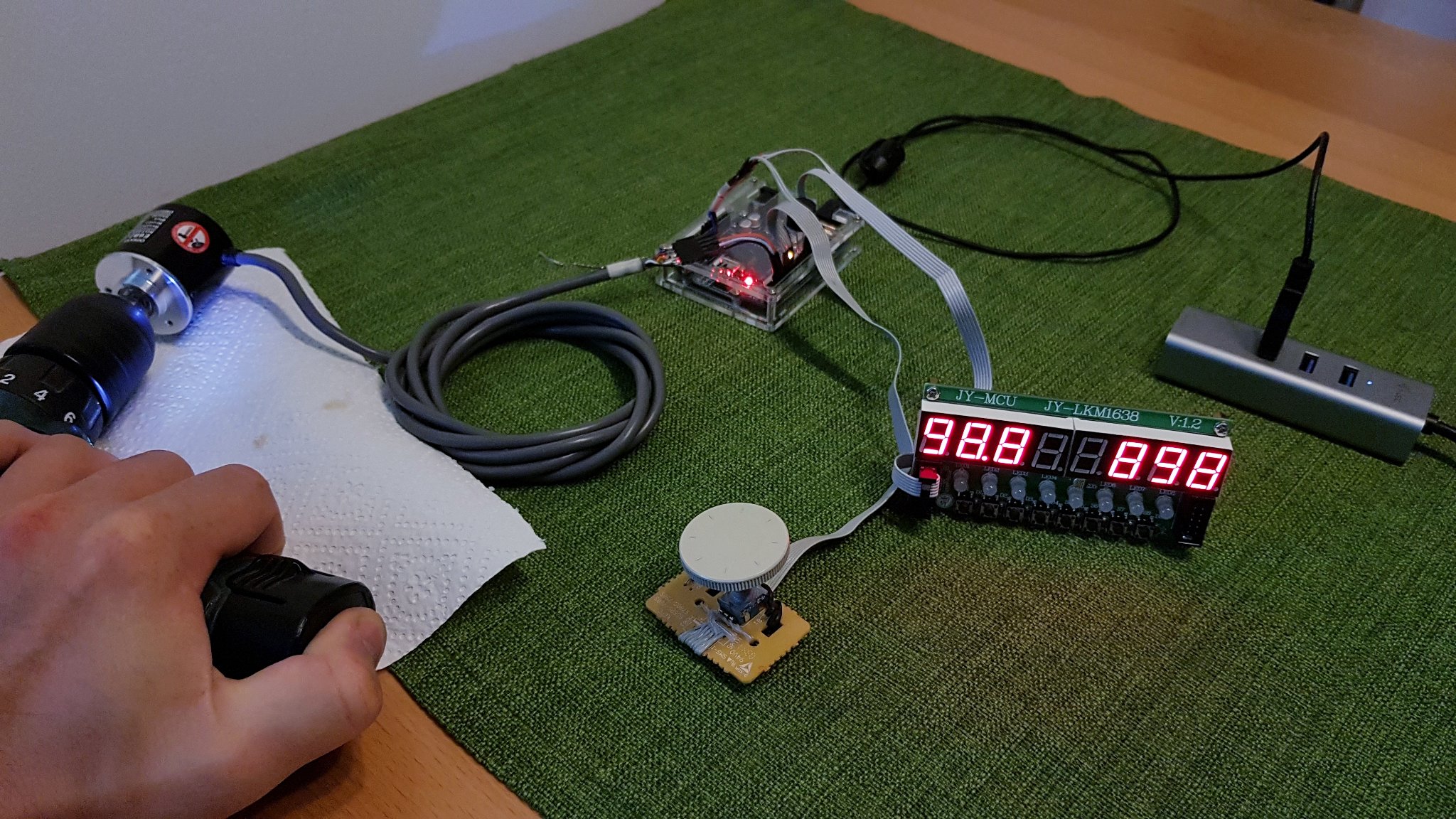

Zárodek dlouho plánovaného kompjůtříku k soustruhu (pro konvenční provoz). Primárně měření RPM + výpočet řezné rychlosti na nastaveném průměru. Sekundárně pár dalších užitečností (zatím měření úhlu natočení coby pomůcka k zabudované děličce a počítadlo otáček, třeba na motání cívek), vše založeno na signálu z enkodéru na vřeteni.
Kdo první určí, jaký zde byl nastaven průměr, získává zlatého bludišťáka :) (RPM jsou vpravo)

Moc pěkný :) Mým vrcholem je Excelovská tabulka. Mám v ní sice úplně jiný hodnoty, ale podle ní bych to tipoval na průměr kolem 32mm :D
Edit: druhý pokus 55mm :D
