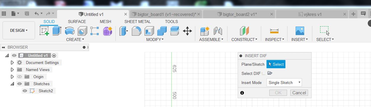

Takže na otázku jak ze dvou DXF vytvořit jednu Sketch?
1. Žádné Copy a Paste či tak něco obstojné a přímočaré výsledky jak by někdo čekal nedáva.
2. Nejlepší je do nového prázdneho projektu-souboru pomocí funkce Insert načíst postupně jednotlivé DXF.
3. Po odklepnutí souboru se totíž objeví ještě okénko v kterém lze zadat zda to tam chcete v mm/inch ale také souřadnice kam to chcete na ploše plácnout :wink:
Hurá, takže v jediném Sketchi máme co je třeba, jak je třeba a dokonce kde je třeba.
Jde se tvořit nové sjednocené DXF.
1. Export DXF free verze neumí
2. Použít pravé tlačítko na jediný Sketch v kterém už je vše co je potřeba a použít volbu Save as DXF už smysl má, ale ouha Autodesk Design Review v tom souboru pak nic nevidí, zato obyčejný prohlížeč obrázů to otevřít neumí, zato v náhledu něco vidí... :mrgreen: Zde si ještě pohraju...
3. Tvorba PDF :lol: fakt nechápu ... Lze to teď lehce převést na výkres pomoci příkazu Drawing kde je vlevo nahoře hrdě příkaz PDF Export! :lol: :roll: :? Co myslíte pro koho asi? :wink:
No nebudu napínat, lze tam najít volbu tisknout ... :wink: Neočekávám ale, že to tam bude nějak extra dlouho k nalezení...
