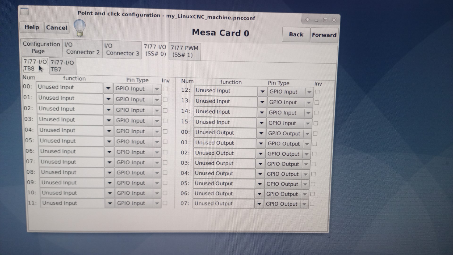

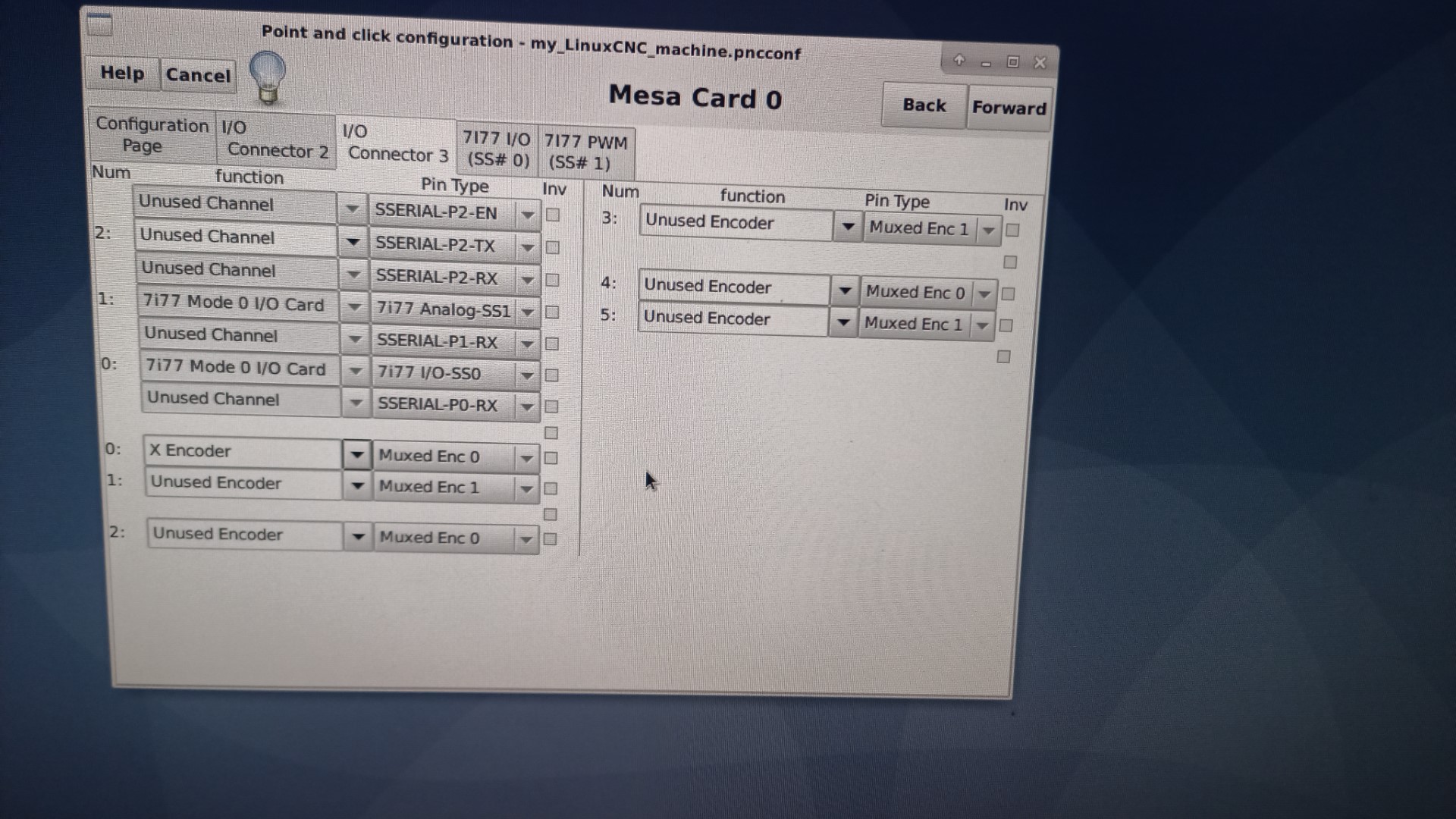

Zdravím,
konečně jsem se pustil do práce s Linuxem a kartami ale zatím je to pro mě past vedle pasti.
Teď jsem se zasekl na tom že když spustím pncconf tak když si zvolím svoji 5i25 a 7i77 tak mi to nalezne pouze "jednopinové" enkodéry, ale příjde mi že když jsem si s tím hrál před 14 dny tak jsem tam měl sólo záložku kde byly jenom enkodéry a šli ke každému přiřadit A+,A-,B+,B-.. a tak podobně.
Je možné že jsem si nějak omylem přepsal výchozí nastavení ? Jde to vrátit zpět ?
Dogooglil jsem se až k tomuhle souboru ze kterého by pncconf měl vycházet, ale vůbec netuším jak bych se k němu v Linuxu dostal abych mohl zkontrolovat že je stejný
https://github.com/LinuxCNC/hostmot2-fi ... I76_34.vhd

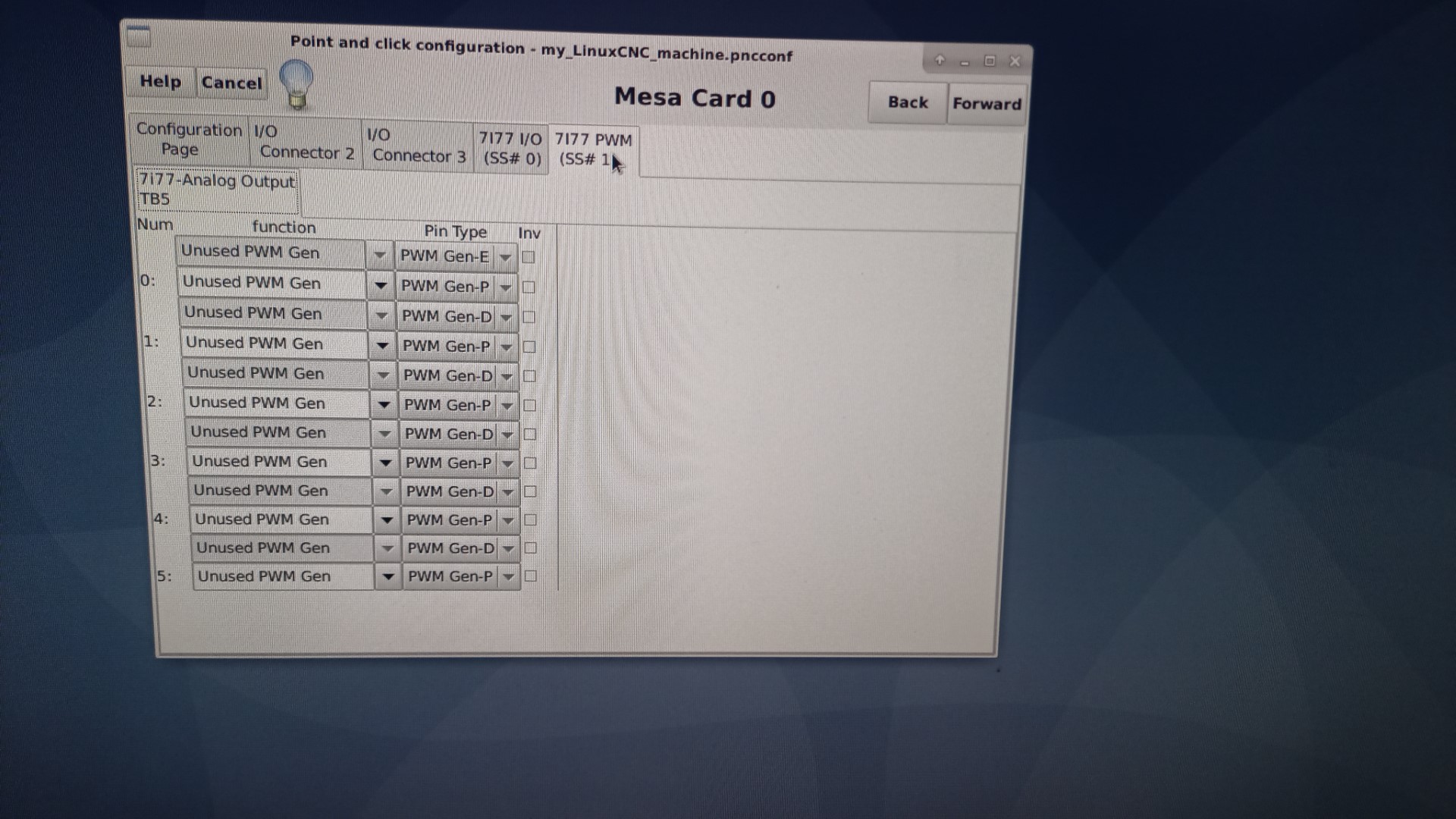

Příjde mi chyba i v tom že když tam mám 0 PWM generátorů tak stejnak je tam záložka se 6 generátory.
PS: nemáte nějaký spolehlivý návod jak vypnout úsporný režim v linuxu ? Jediné co mi zatím fungovalo je po každém spuštění napsat xset s off -dpms do konzole, ale potřeboval bych konkrétní způsob jak vytvořit skript co by tento kód pokaždé napsal. Podle návodů mi to zatím nešlo.

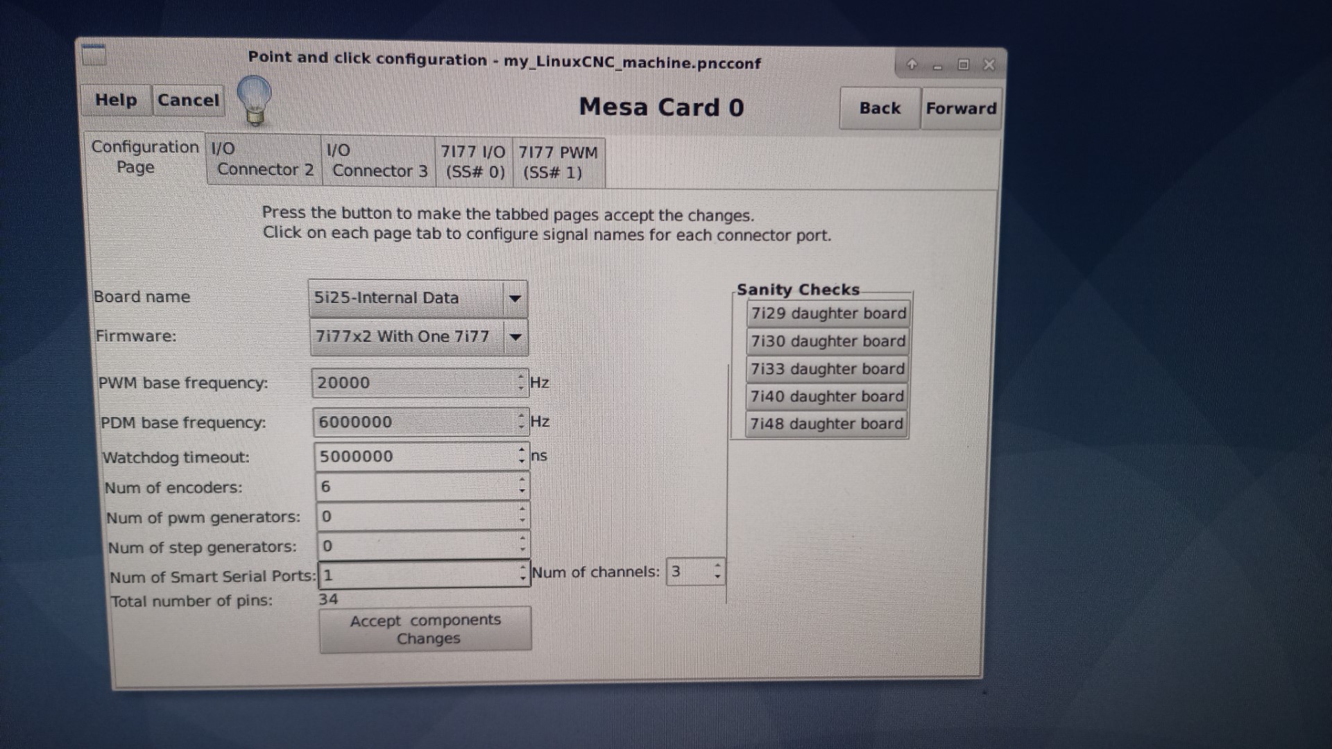

to bude patrne jinym firmware
mrkni co tam loadujes hned v prvni karte kde vybiras karty atd...

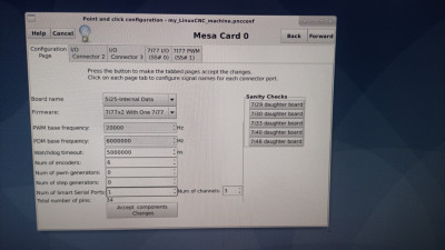

robokop píše: 31. 7. 2022, 4:48 to bude patrne jinym firmware
Hned na tom prvním obrázku tam mám Firmware 7i77 x2 With one 7i77

K tomu PNCconf, já jsem vždy stáhl soubory z mesanet (u 5i25 je suport software, tam si vyhledám své soubory .pin, .bit a .xml) potom jsem udělal mesaflash souboru .bit do mesy5i25 (info v dokumentaci k 5i25) a nakonec jsem v linuxu vytvořil soubory jak píše juro v 3-tím příspěvku na této stránce: viewtopic.php?t=13498&start=30

Ten pncconf nie je stopercentny. Beriem to ako zakladny nastrel . Nezmienil si sa, ze si flesoval kartu 5i25-ku. Ale to si urcite robil. Ten navod co som robil podla odkazu o prispevok vyssie je uz minulost. To uz nemusis robit.
