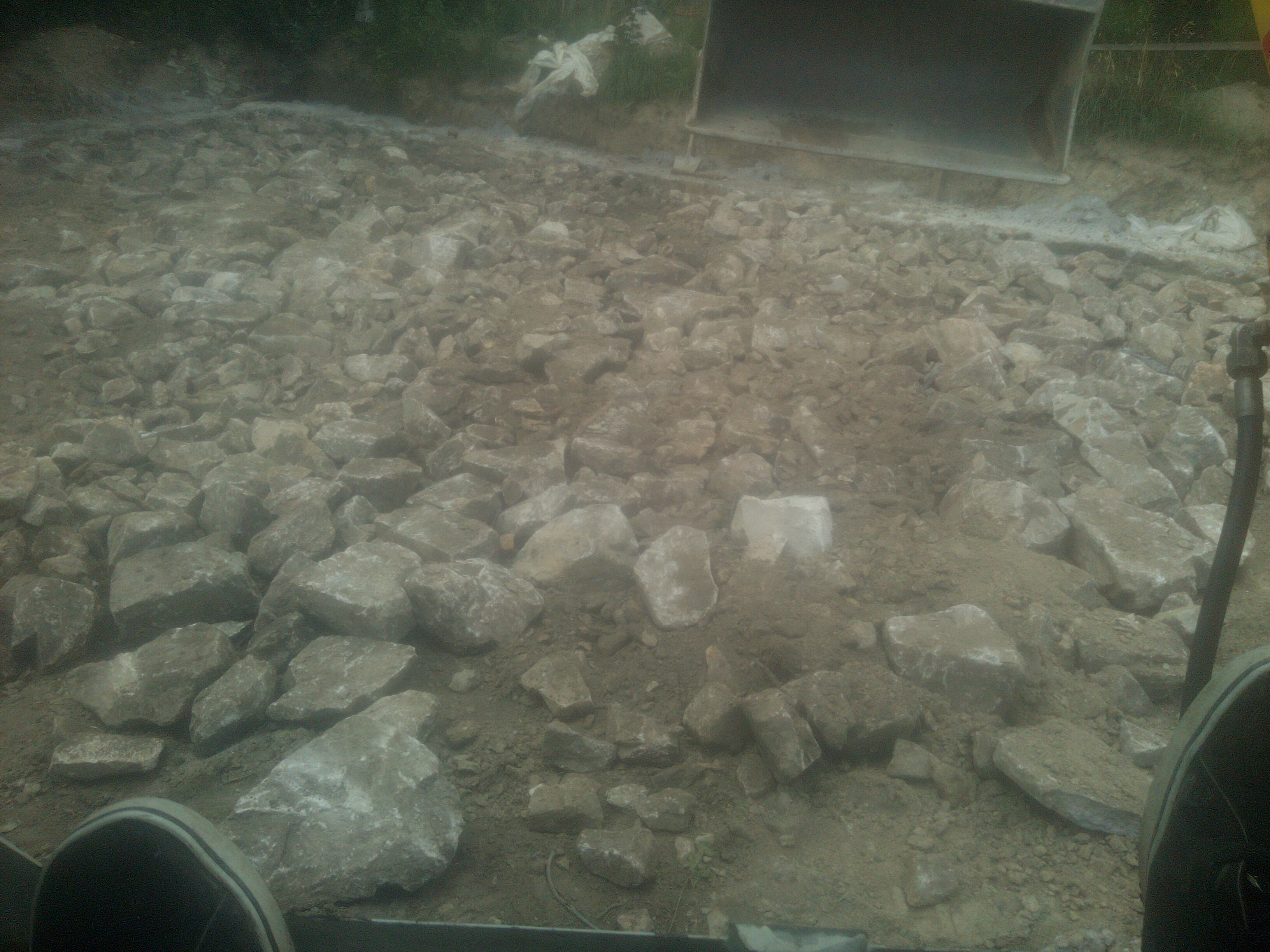

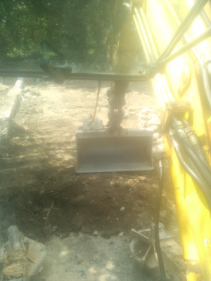

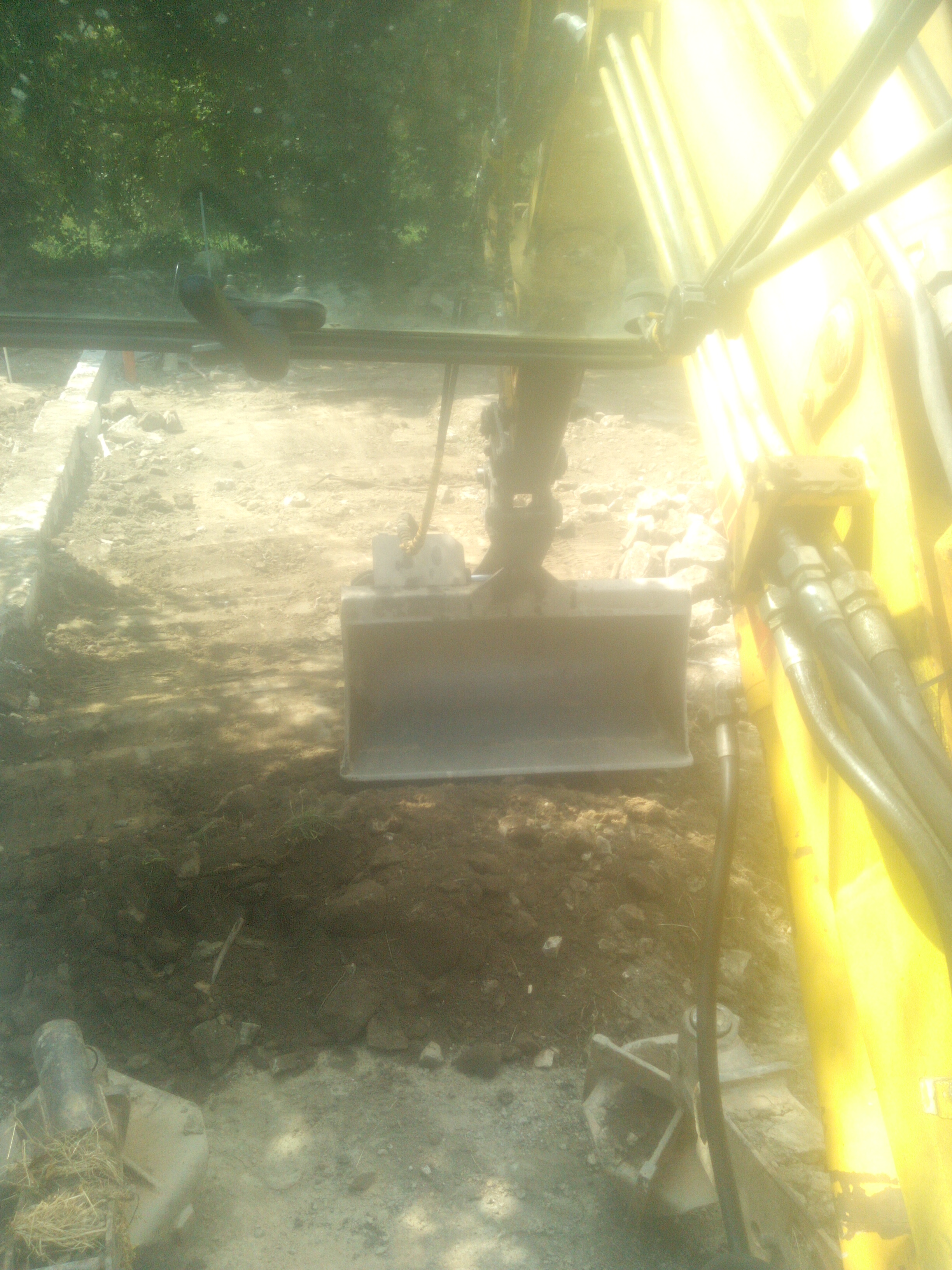

Kdo si hraje, nezlobí :) . Menzimuck. Bylo tam měkko, tak tam topím kamen :) .

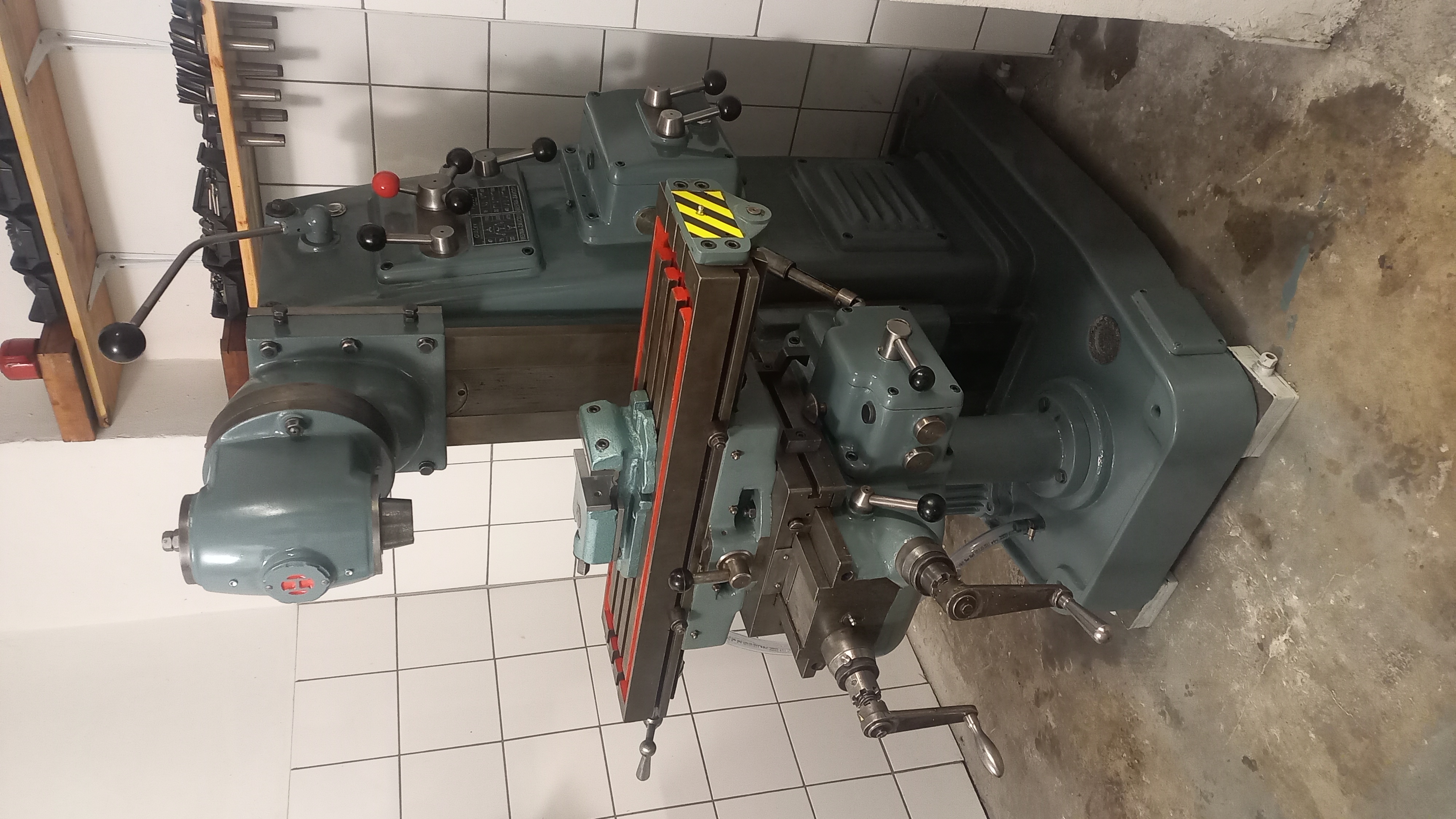

Sice to není práce za dnešek (a ani za včerejšek :D ) , ale i tak mi to udělalo radost. Dnes jsem naplnil převodovky olejem, takže považuji dnešek oficiálně za den ukončení téměř rok trvajiciho projektu renovace frézky Bestra FU 24.
Příspěvky: 6482
2. 8. 2022, 4:40
Pěkná práce! První šponka bude v zápětí :D

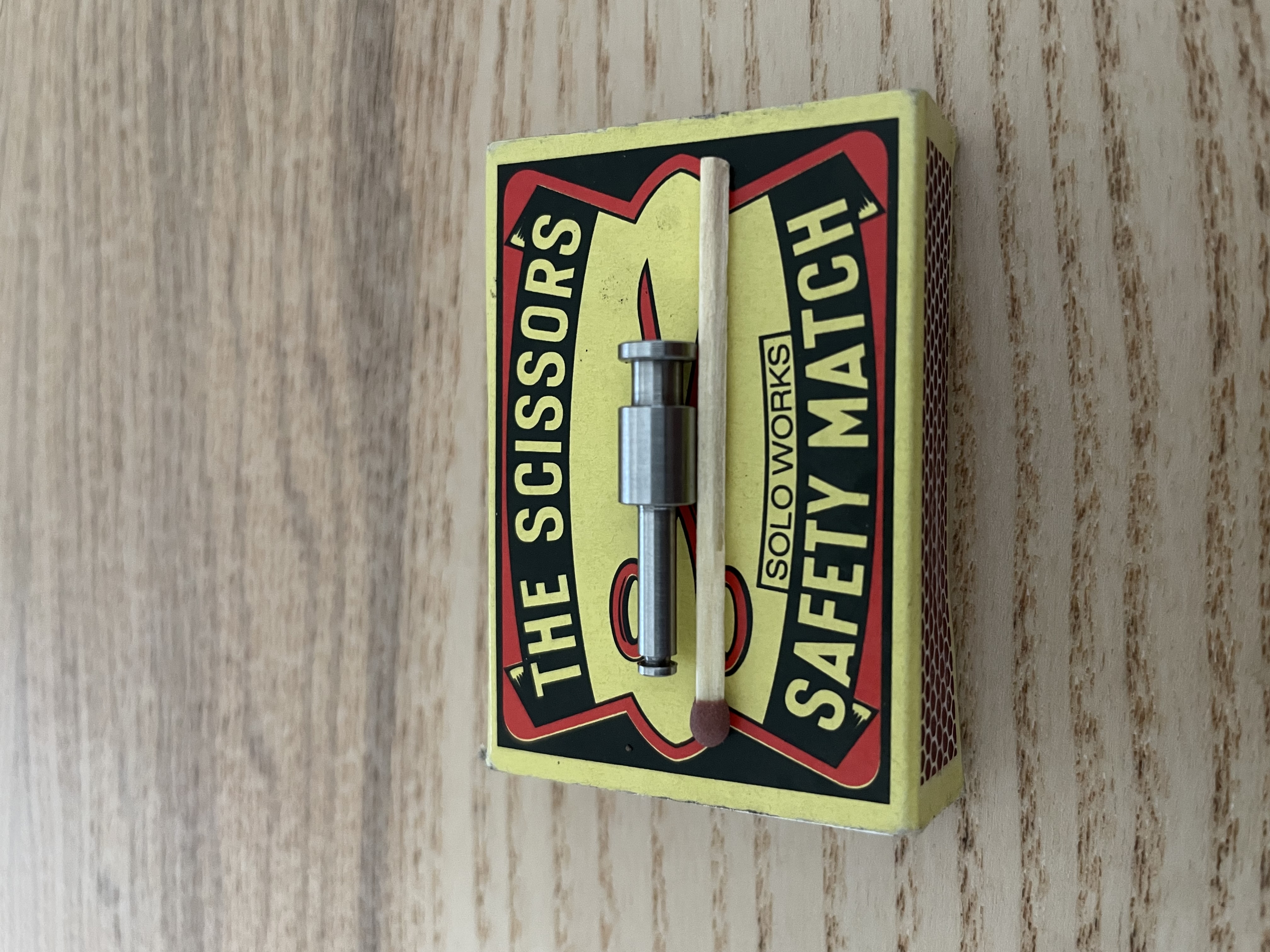

Vcera jsem pro kamarada udelal tenhle aretacni kolik k uchyceni brzdneho trmene do odpruzene MTB vidlice Lefty. Jsou to zvlastni casy, soucastka ktera sla jeste nedavno snadno koupit, je dnes nedostatkove zbozi, nebo je dostupna v setu i se sroubem za cenu cele brzdy :-)… No, ja mel aspon o zabavu postarano. Nejdele mi snad trvalo nabrousit radeko pro zapich na segrovku.

Materiál kolíku?, prosím.

Povrch veľmi pekny. Vysoké otáčky ?

@rawen pouzil jsem co dum dal, konkretne nerez 1.4301
@novic otacky se mi osvedcily cca 1300 na vetsi a 1600 otacek na ten mensi prumer

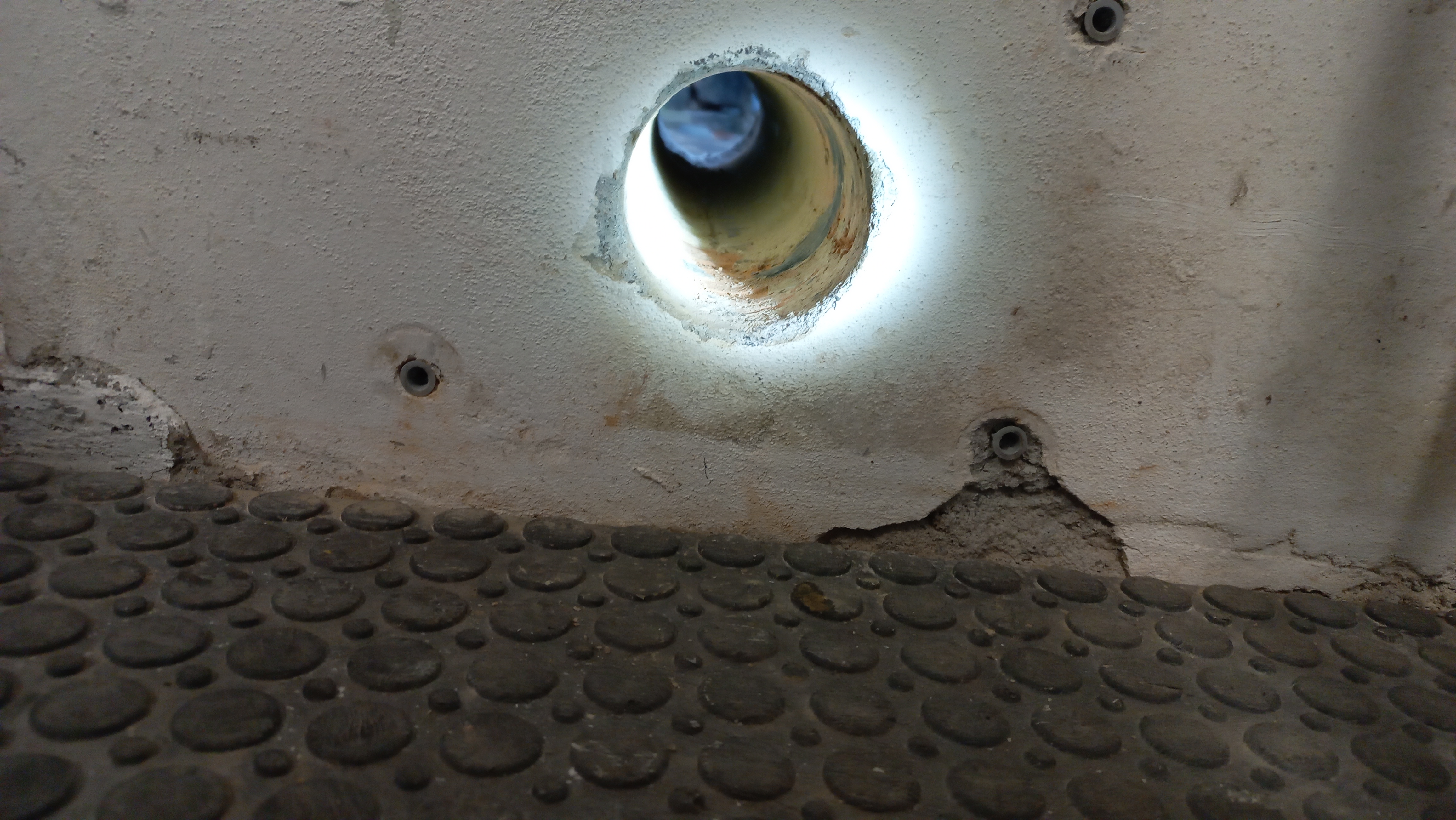

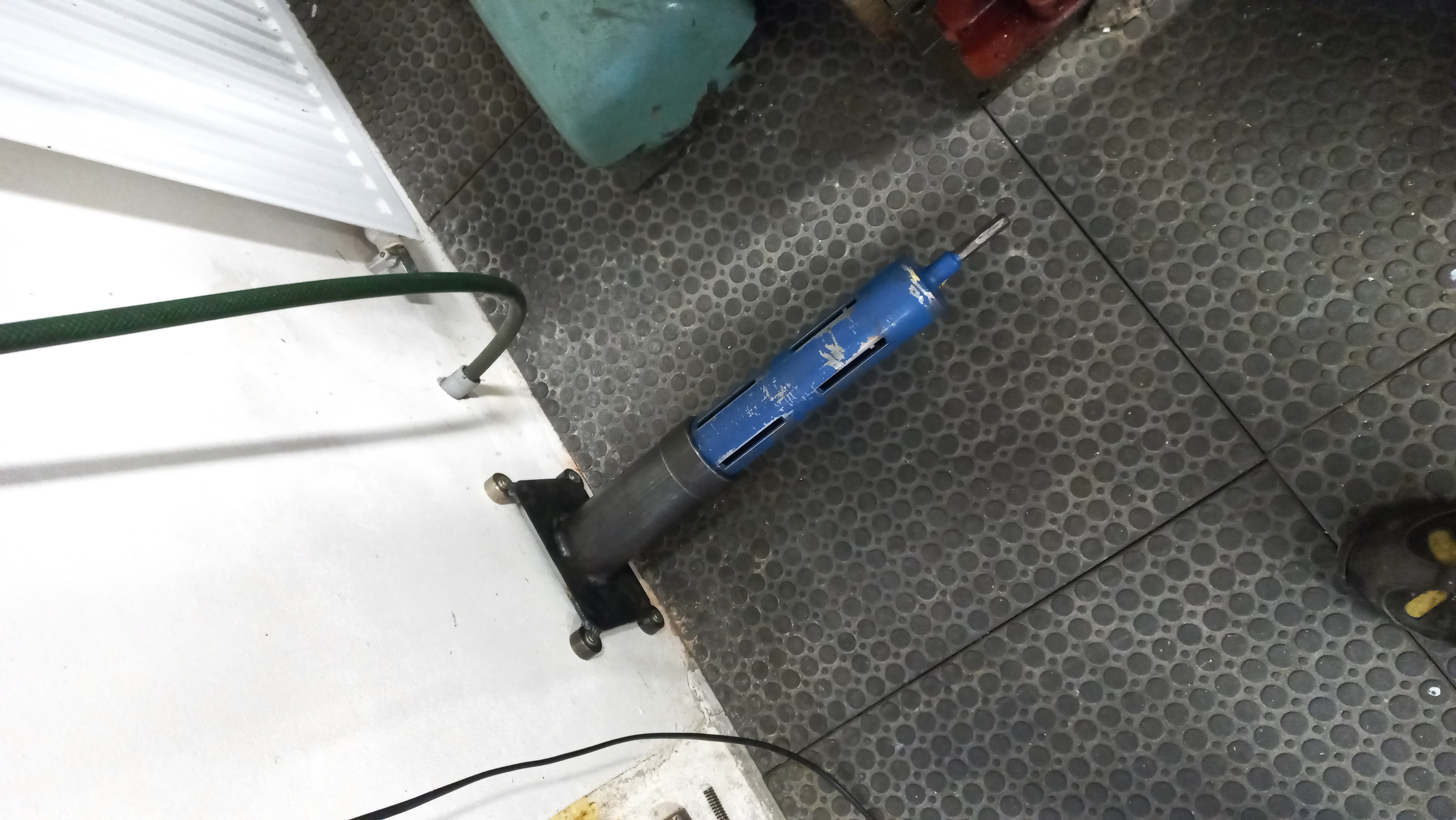

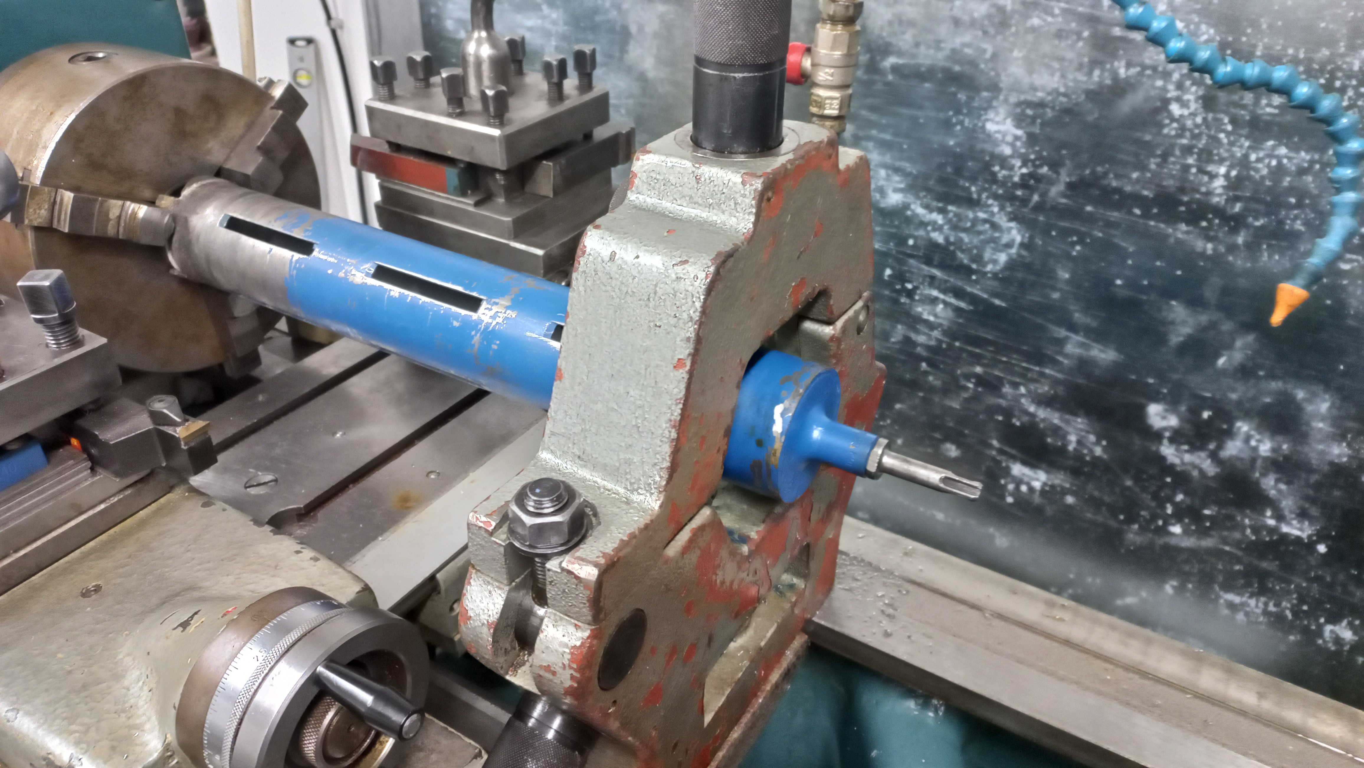

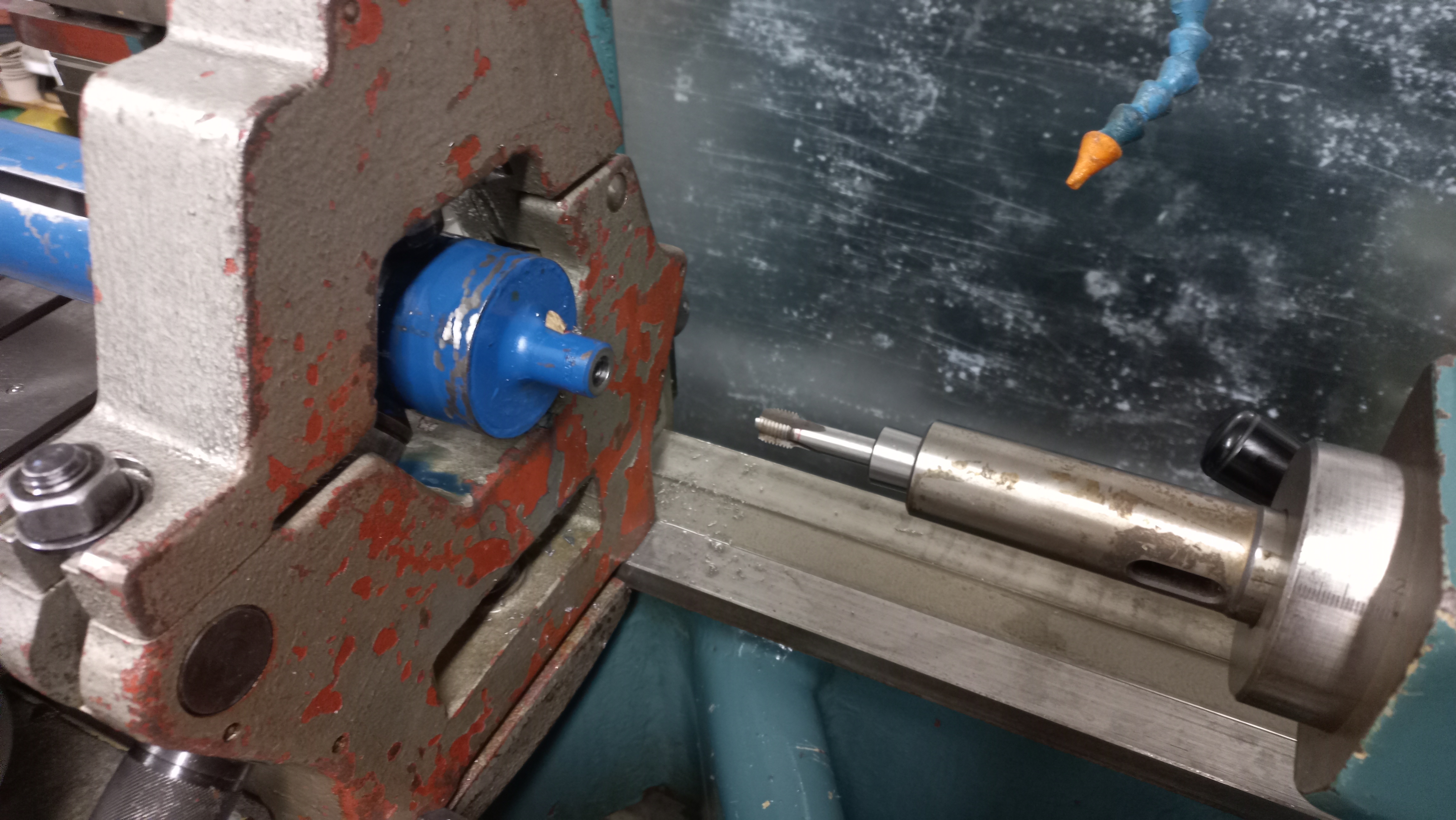

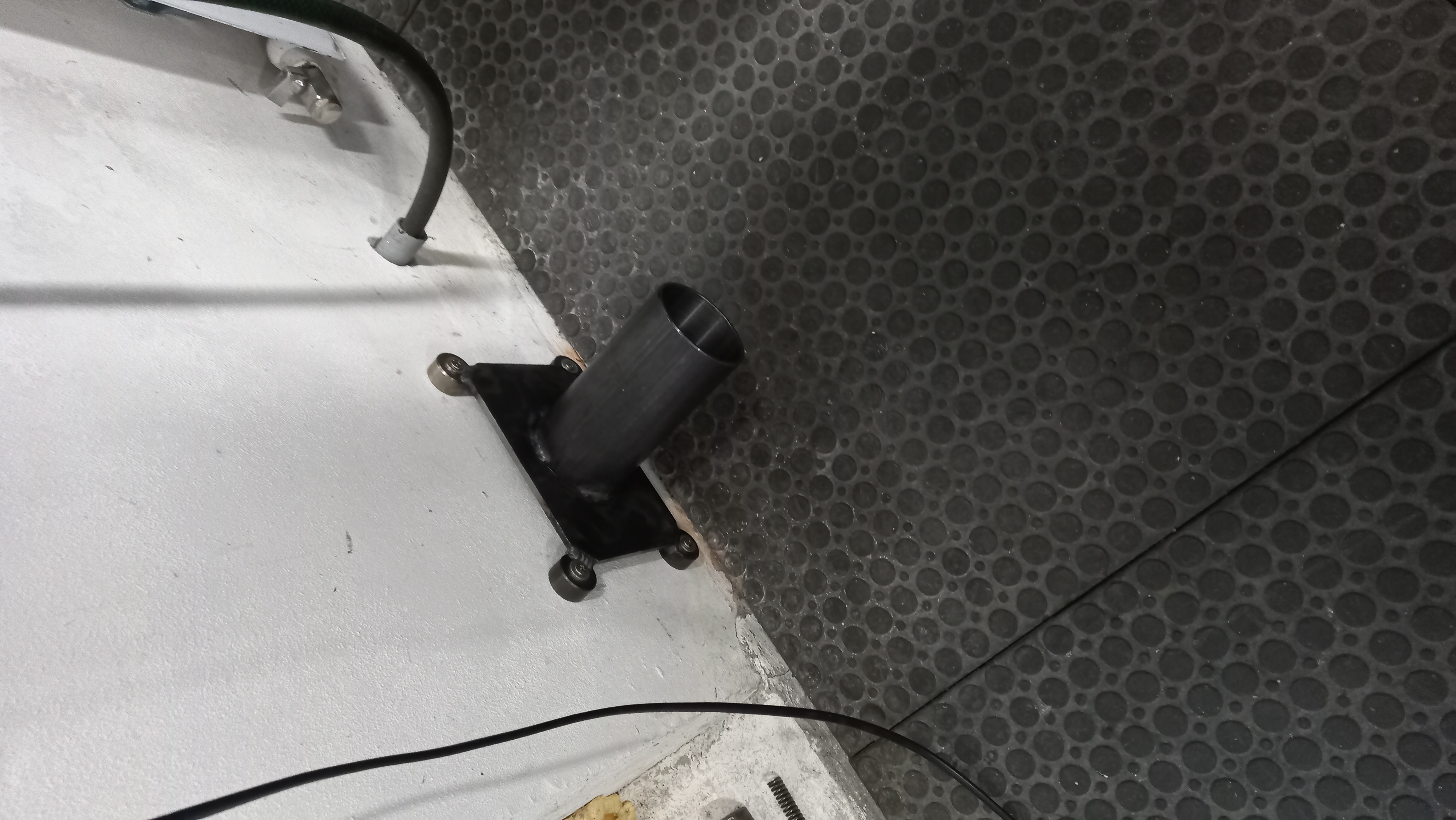

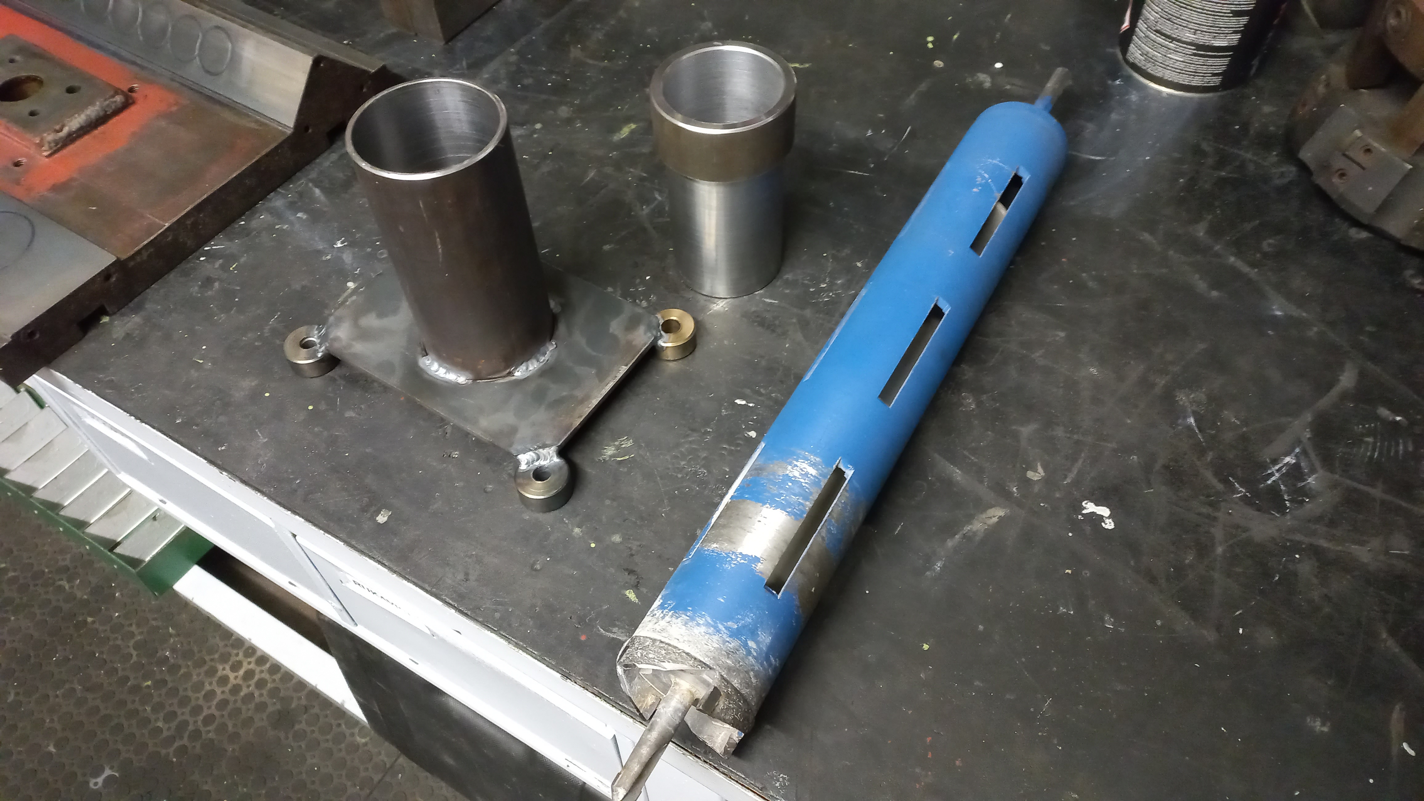

Neni čas se nudit
Příspěvky: 9567
4. 8. 2022, 10:54
Co to ve výsledku je?
servis4sp píše: 3. 8. 2022, 9:52 Obrázek
Co za materiály a čím jsi tady k sobě svařil (rohy)?
Sajmon
Příspěvky: 469
4. 8. 2022, 11:05
SDS jádrový vrták?

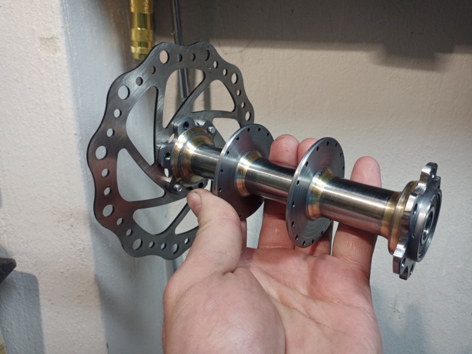

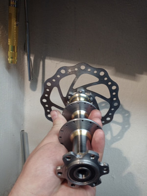

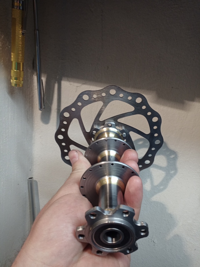

Nebolo to síce dnes, ale zbastlil som náboj kolesa:
Keď nerátam spojovací materiál, ložiská a kotúč, tak je to zložené zo 7 častí (nemal som vhodne veľké kúsky materiálu). Pájkované mosadzou. Vyrobené celé na sústruhu (+ nejaké ručné náradie), 16 (a 6) dier po obvode som delil podľa ozubeného kolesa na vretene, vŕtal ručnou vŕtačkou uchytenou na suporte. Priemery a čelá pre kotúč a rozetu boli vytočené medzi hrotmi cez už nalisované ložiská.
V pôvodnej veľkosti tu
