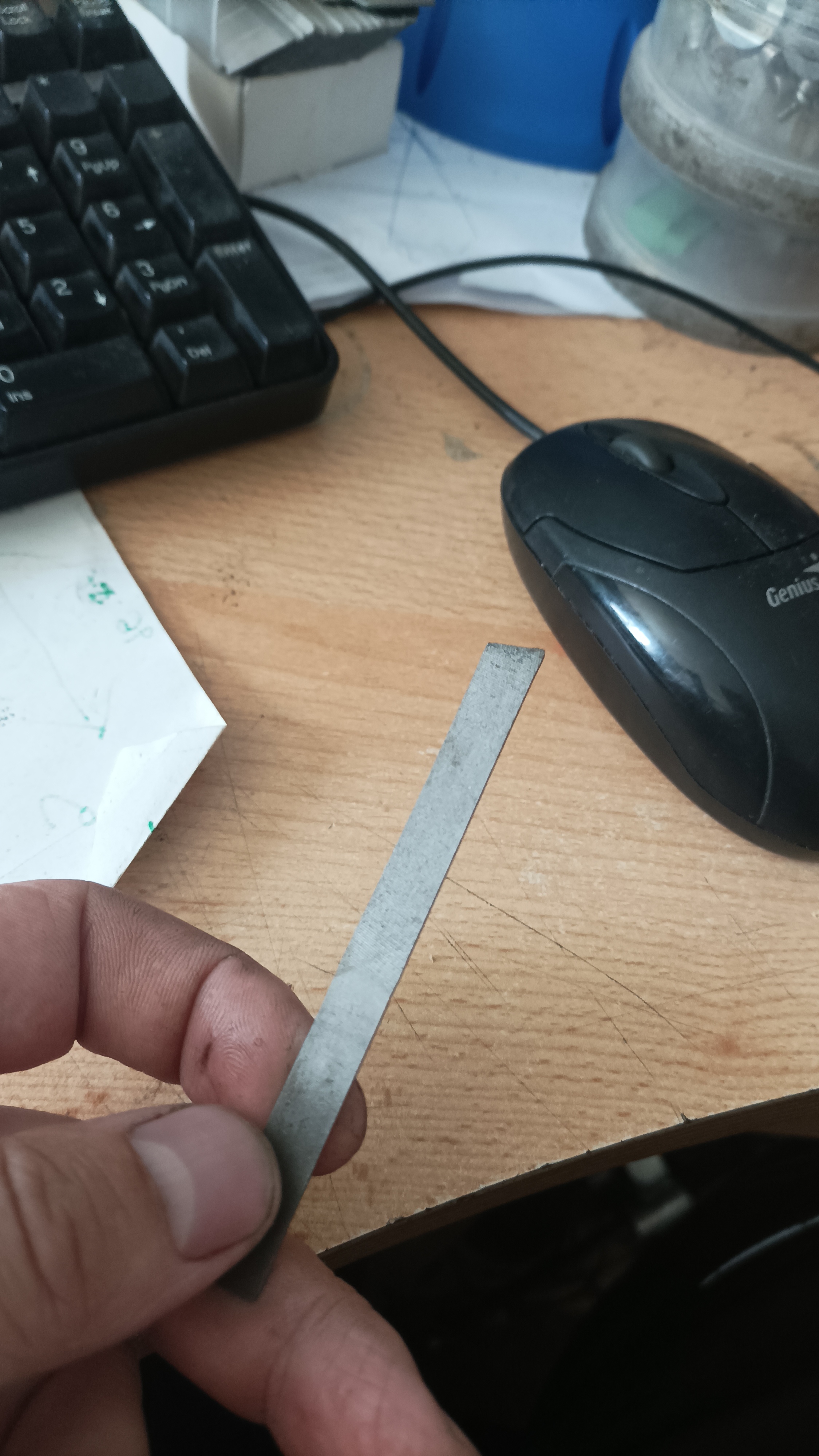

To vypadá nadějně, ale už jsem kdysi vyzkoušel toto
https://www.dimapa.cz/0-35-mm-Diamantov ... m-d436.htm
nebo toto
https://www.hornbach.cz/p/pilovy-drat-h ... m/4251642/
V kovech to byl vždycky jasný neúspěch, povlak se během chvíle odrbal a konec...

robokop píše: 9. 8. 2022, 6:53 mame planzetove pilnicky ktere jsou tenke pod milimetr
Dá se to někde sehnat? Google "planžetový pilník" nějak nezná.
Přitom jsem kdysi něco takového náhodně koupil, ale víckrát jsem to nikde neviděl:
viewtopic.php?t=11667
Nejhorší je samota, když tě soustruh namotá.
Příspěvky: 23414
9. 8. 2022, 11:18
Tloustka 0.6
Jeden muzu ozelet.

bflmpsvz
Příspěvky: 85
Registrován: 16. 1. 2012, 7:49
9. 8. 2022, 3:45
robokop píše: 9. 8. 2022, 11:18 Tloustka 0.6
Jeden muzu ozelet.
Tak jeden taky mám. Spíš mě zajímá jak se to správně jmenuje, kdo to dělá a kde se to dá normálně koupit.
Příspěvky: 23414
9. 8. 2022, 6:02
Asi uz nikde.
Ja to mam ze stare vydejny. Bude mu dobre 60 nebo vice roku.
