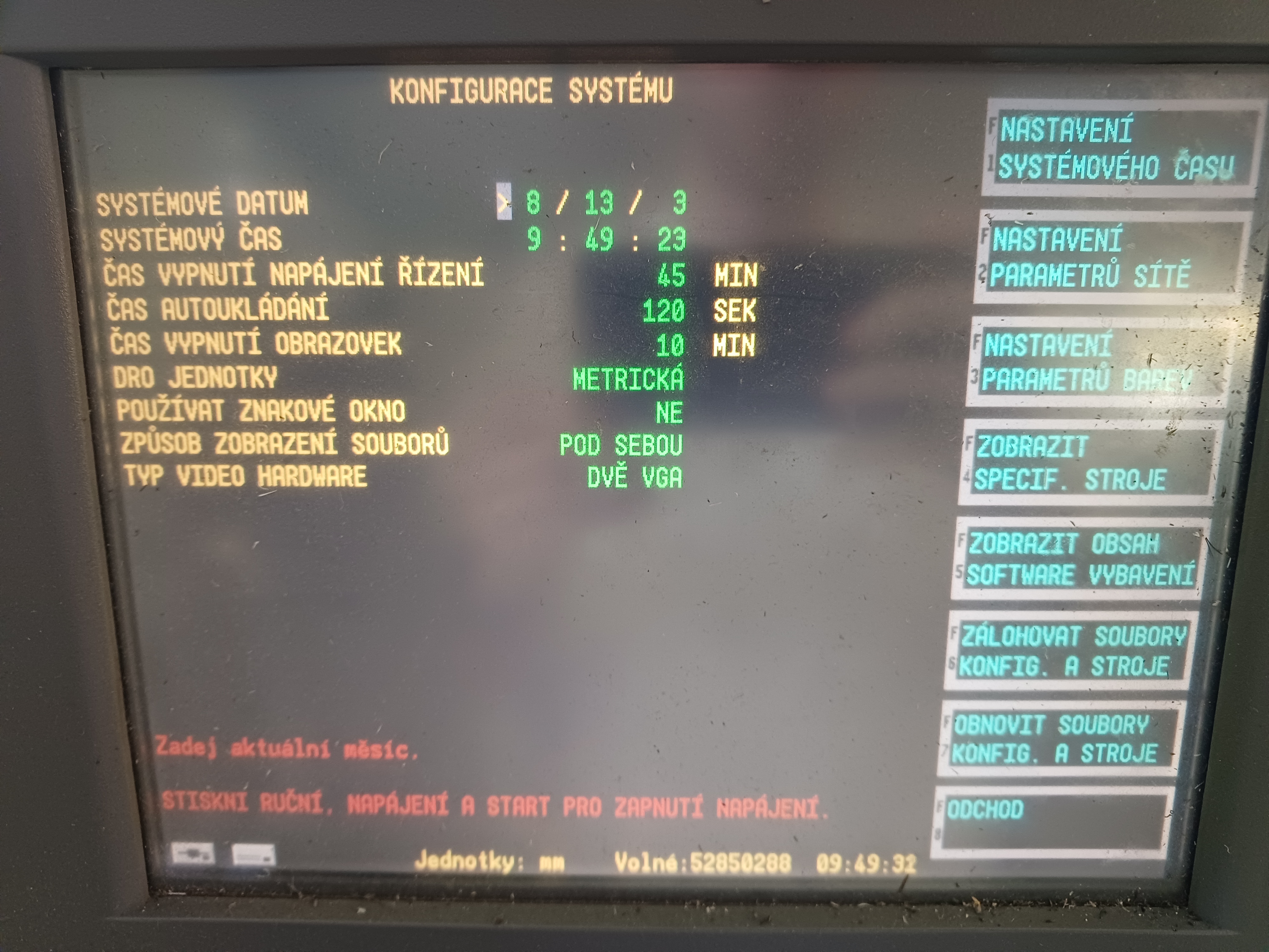

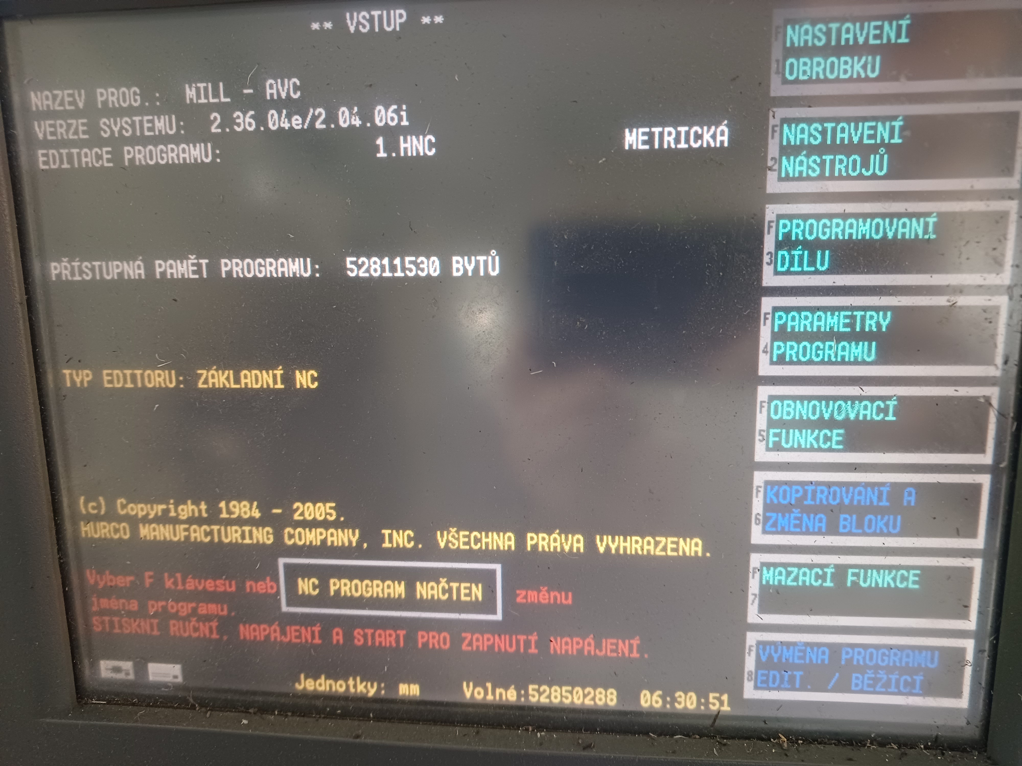

Pánové, nemáte někdo starou VM1 s OS verze 2.36.04e ?
Po výpadku proudu se nám pocuchal config a záloha je poškozená.
Potřeboval bych jí od někoho zkopírovat.

PC naběhne, systém naběhne, servopacky běží, ale když zadám kalibraci tak se tváří že kalibruje, nicméně se osy nehnou. Kamarád dělal roky servisáka na hurca, hlavně ty starý a doporučil mi tohle řešení.

Po zapnutí stroje naběhne jako první obrazovka s konfigurací stroje. Je tam něco jako: 3 osy, vertikální, rozjezd v x,y,z, maximalni otacky vretena atd. Jde z ni vyskocit jen F8-exit. Máš to tam?
msc
Příspěvky: 49
Registrován: 25. 3. 2018, 6:22
17. 8. 2022, 6:11
Mám tuto verzi

Kdepak, po zapnutí naběhne normálně vstup a pak akorát nahazuješ pohony klasicky ruční>power>start.
Tohle je fotka hned po zapnutí:

Nemáš zamáčklé oranžové tlačítko: zastavení posuvu?
Můžeš vyfotit obrazovku: Přídavné- F4 konfigurace systemu-F4 konfigurace stroje?
Lenny
Příspěvky: 89
Registrován: 27. 11. 2014, 10:20
18. 8. 2022, 9:24
Ne nemam :)

Divné. Mašina zná svoje rozjezdy. To jsou mimo jiné hodnoty které obsahuje config. V dílně mi padala elektrika často, ale nikdy se nic nestalo (vm1 2007).
