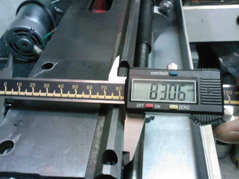

Najedeš na nejvolnější místo,Povolíš tu levou "skrutku" a pravou to budeš dotahovat ten klín až půjde suport tak normálně ztuha ,ale ne na prase :D
No a pak tu levou jenom dotáhneš a tím opřeš klín o hlavu šroubu a nebude ti jezdit
Pojedeš dopředu a dozadu a pokud to bude v těch krajních polohách hodně ztuha a nebo vůbec tak budeš muset opravit to čelo a nebo druhou stranu toho čela ,na těch to jezdí :wink:

Vodorovné vodící plochy vypadají zaškrabané a tak by snad mohly být rovné. Problém bych hledal jak už píše Capumpor a naznačuje Tumlík spíše na bocích vedení, t.j. na ploše po které jezdí klín a na stejné ploše zezadu. Ty by měly být rovné a rovnoběžné. Pro orientaci se dá změřit šířka vedení, stačí i přesnou posuvkou, i když se tím nepozná přesná souběžnost, pokud naměříš rozdíly, je to chyba. Je ale divné, že jde suport lehce u koníku a těžce u vřetena, většinou je to obráceně, protože se více dělají krátké díly.

Upozornil bych na správné utažení klínů těmi šrouby. Tento běžný způsob má jednu nevýhodu při silném dotažení šroubů proti sobě. Šrouby mají tendenci i při správném vymezení vůle a jejich silném dotažení natlačit klín na plochu a tím suport zabrzdit. Správné je jenom tak silné dotažení šroubů proti sobě, aby se při posouvání suporu tam a zpět klín oproti vedení nehýbal. Pokud je klín volný, v jednom směru má suport vůli větší a v druhém menší. To si ale každý nakonec uvědomí sám.

soustružník píše:Vodorovné vodící plochy vypadají zaškrabané a tak by snad mohly být rovné. Problém bych hledal jak už píše Capumpor a naznačuje Tumlík spíše na bocích vedení, t.j. na ploše po které jezdí klín a na stejné ploše zezadu. Ty by měly být rovné a rovnoběžné. Pro orientaci se dá změřit šířka vedení, stačí i přesnou posuvkou, i když se tím nepozná přesná souběžnost, pokud naměříš rozdíly, je to chyba. Je ale divné, že jde suport lehce u koníku a těžce u vřetena, většinou je to obráceně, protože se více dělají krátké díly.
Právě tohle teď řeším, a přemýšlím jak nejlíp na to. :cry:
Pravá strana lože
Pravá strana lože
Střed lože
Střed lože
Levá strana lože
Levá strana lože

Potraviny, měříš plochy, které nejsou funkční. Funkční je hlavně ta přední "stříška", to je hlavní vedení, proto bývá broušené, a u lepších soustruhů i kalené. Pak je důležitá ta zadní vodorovná plocha, rovněž broušená. A nakonec malé plochy zespodu - po těch jezdí jen pojistné lišty, aby se saně nemohly zvednout. Spodní plochy bývají jen frézované.
Ty plochy, co měříš Ty, bývají také frézované, takže odchylky, které jsi naměřil, jsou dosti zarážející a svědčí o tom, že při obrábění lože nebylo asi vše úplně košér, nicméně po těchto plochách nic nejezdí, takže v určitých rozumných mezích by to nemělo vadit.

Krutor píše:Potraviny, měříš plochy, které nejsou funkční. Funkční je hlavně ta přední "stříška", to je hlavní vedení, proto bývá broušené, a u lepších soustruhů i kalené. Pak je důležitá ta zadní vodorovná plocha, rovněž broušená. A nakonec malé plochy zespodu - po těch jezdí jen pojistné lišty, aby se saně nemohly zvednout. Spodní plochy bývají jen frézované.
Hm, díky člověk se učí celej život, takže stejně je ta stříška křivá, když u koně jdou saně velmi ztuha. Předpokládám nerovnost té stříšky a spodku té stříšky co jsou štelovací škouby co?
