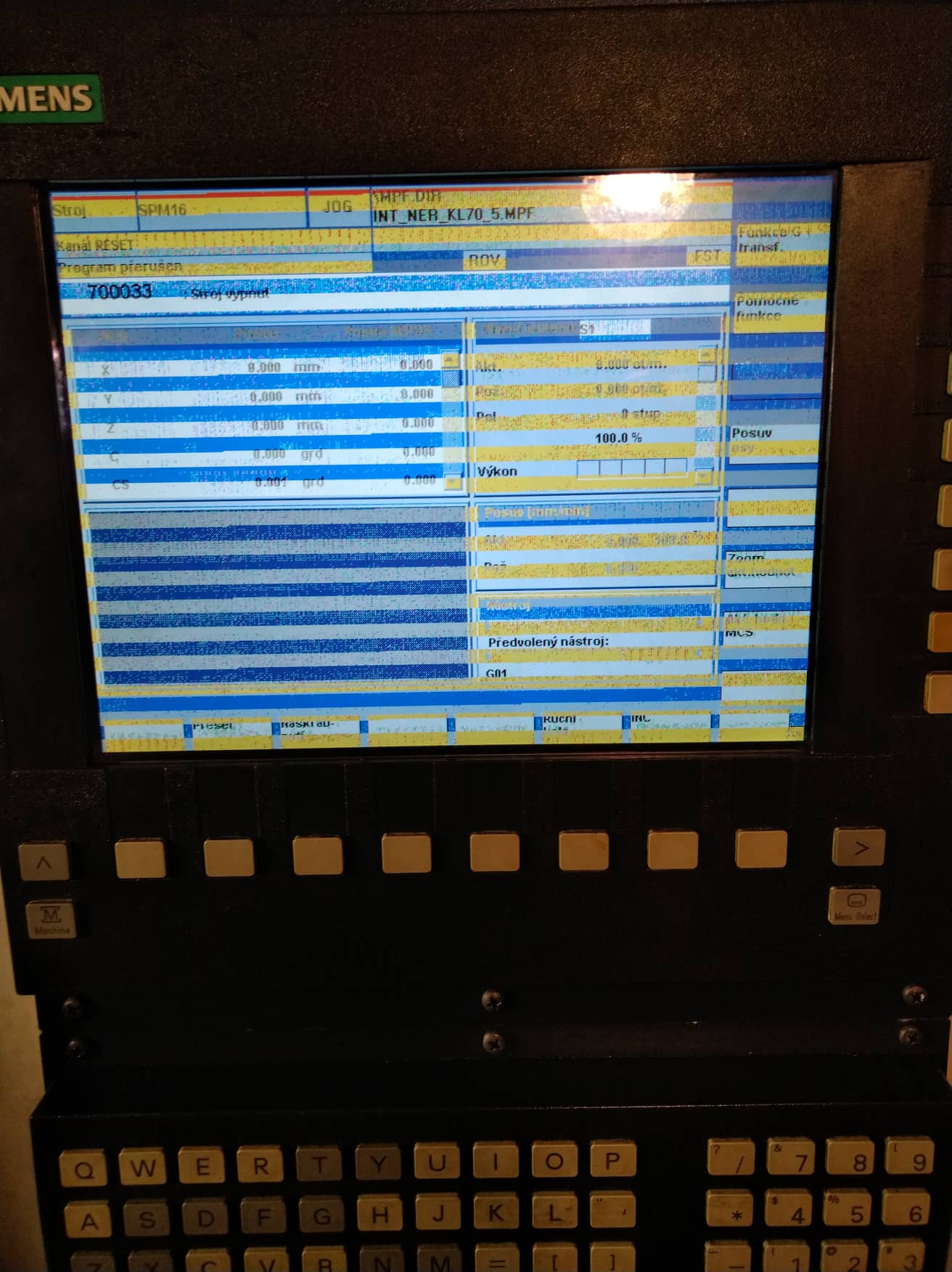

dneska zapínám CNC soustruh a čekalo mě nemilé překvapení, lcd zrní tak zkouším připojit monitor a výsledek stejný, takže odešla grafika. to je už po druhé co mi odešlo MMC103. naštěstí se to dá ještě relativně levně sehnat (na rozdíl od modulů které jsou v rozváděči). Když to spočítám tak za 2roky provozu jsem na mém CNC soustruhu měnil 2x mmc103 a 2x rekuperační modul (nepočítám čidla, vodiče a ostatní drobnosti), podtrženo sečteno - náhradní elektrodíly vyjdou dráž než cena spotřebované elektriky :lol:

Možná by pomohlo udělat reflow alespoň toho grafického procesoru. Pokud to nebude procesorem samotným i to lze vyměnit.
To zapouzdření má rozdílnou tepelnou roztažnost a proti křemíku a spojům uvnitř a ono se to časem přeruší.
Z toho důvodu se dříve dělaly pouzdra keramická.

asi to zkusím, gpu i její paměťi. nemám co ztratit

často se ty GPU dají sehnat a stojí to zlomek ceny karty do cca 1500kč. I čipy v BGA pozdrech se dají přepájet. Není to nic nemožného chce to zkušenosti a nějaké trochu slušné vybavení. Halvně to dej někomu kdo už má zkušenosti aby nenadělal víc škody karta jako taková je sice nefunkční, ale je škoda to zku*** třeba při ofouknutí horkým vzduchem aby si nenadalěl hromádku smd hnoje je to hned když to děláš třeba poprvé. taky se mě to stalo nahřívám nahřívám procesůrek...furt nic a najednou frk a hned bylo odfouknutých asi 20 smd součástek okolo :D

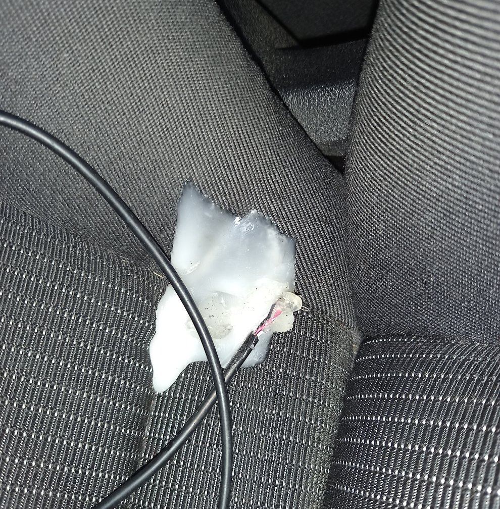

Takto to dopadlo když jsem si z chytrého plastu vyrobil nabíjecí adaptér k chytrým hodinkám a zapomněl na sedačce v autě :twisted:
Až vyleze sluníčko , tak to zkusím aspoň trochu odstranit. Dá se to něčím chemicky rozpustit ?

spíš bych to zamrazil a oloupal..teplem se to vsákne do tkaniny uplně

picom> to je ten shape-plast co jsem tu kdysi davno prezentoval? Tomu by stacilo pofoukat z dalky fenem a pujde dolu snad bez poskozeni toho calouneni.

Jo, to je ono. Ta potvora taje kolem 65°C. Auto stálo na sluníčku několik dnů a tak se to hodně vsáklo. Teď s tím nejde hnout :roll: a plast je velmi tuhý a houževnatý. Na víkend slibují zase teplo, tak s tím zkusím bojovat, ale odstranit to úplně asi nepůjde

Cerny humor - deti ani domaci mazlicci asi ty teploty fakt nedavaji - udavana teplota tani toho plastu je cca 58-60.
Asi rozehrat regulovatelnou horkovzduskou (aby to neslo moc nahoru kvuli tkanine), co pujde, to odriznout a zbytek tahat asi pinzetkou - tzv. Sisyfova prace ...
Podle https://plastum.cz/prumyslove-technicke ... ape-plast/ je rozpustny v aromatických rozpouštědlech a chlorovaných uhlovodících - ale ktere to presne jsou a jsou-li dostupne ... a co udelaji s latkou ...
Mam pocit, se mi mozna kdysi sel leptat acetonem nebo toluenem, ale to si nejsem jist. A zase ta latka, zda se ji to bude libit ...
Nebo mne napadlo to rozehrat a pres prilozenou tkaninu (frote nebo podobnou) ty zbytky (po hrubem odrezani) zkusit "presat" vysavacem do te latky - jako cin do licny.
Ovsem zahrivat, abys nemel na sedadle prilepenou i tu zachrannou latku ... :?

Možno by bolo dobre vybrať sedačku z auta a odstraňovať to hore nohami, aby ten plast pri nahrievaní ďalej nevsakoval.

Kup si potahy na sedadla protože to stejně dobře nedopadne.

Pokud tam zůstane flek, tak to nějak přežiji. Hlavně aby se látka nezačala trhat když si tam někdo sedne.
