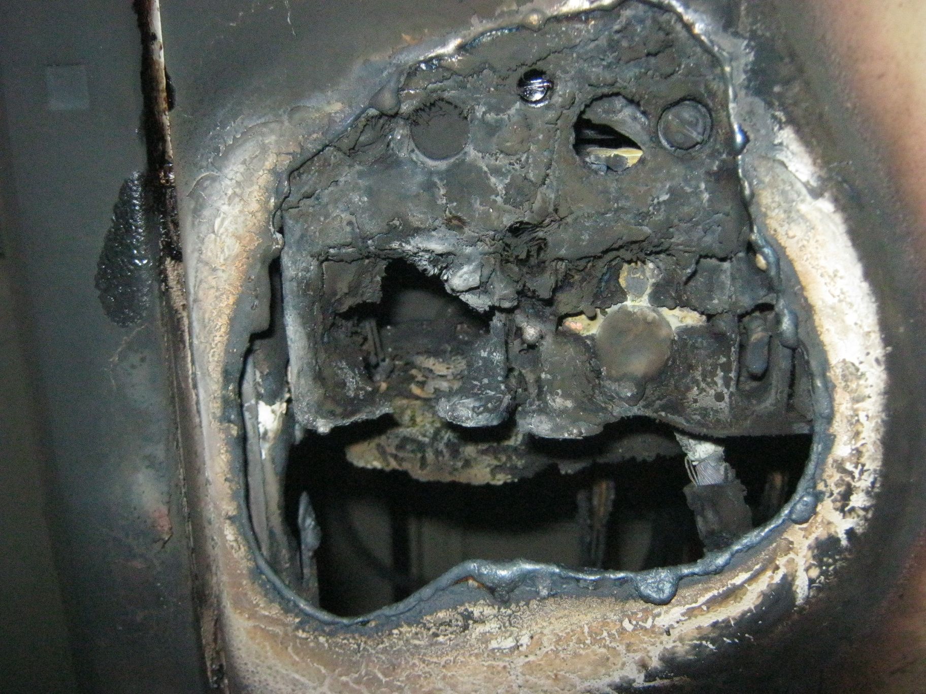

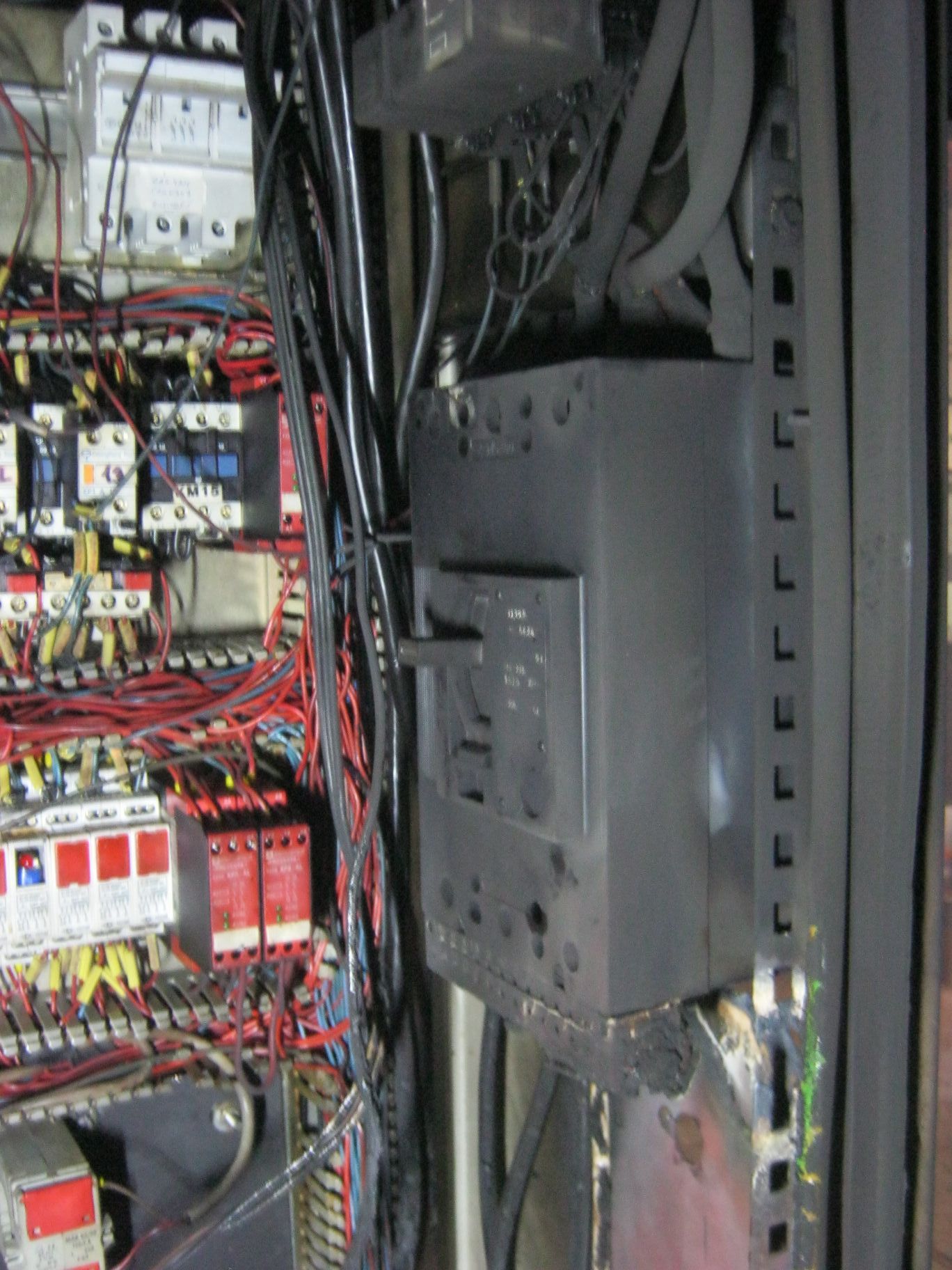

Řezání kovů elektrickým obloukem - jde to i bez plasmy z Lidlu :D

23. 8. 2022, 3:16

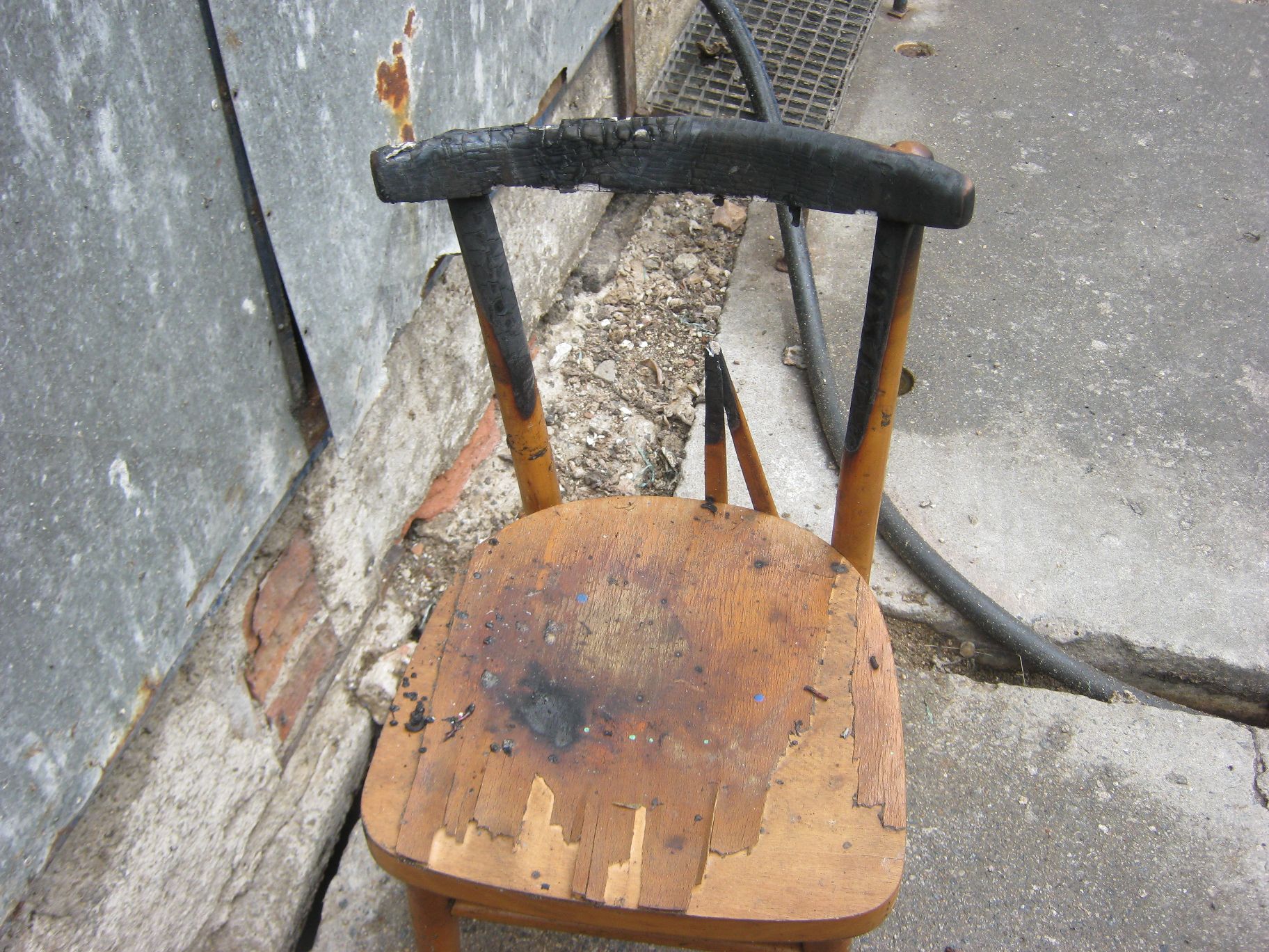

Hezký, copak se stalo, blesk? Co tam dělala ta židle, tou byl podepřenej DEON? :lol:

jenicek píše: 23. 8. 2022, 3:16 Hezký, copak se stalo, blesk? Co tam dělala ta židle, tou byl podepřenej DEON? :lol:
no možné to je soudě podle hlubší propáleniny v opěradle :D
asi tak před 26-ti rokama nám v práci vynechávala fáze...při měření jsem zjistil, že to bude né v hale ale někde po cestě a nebo u trafačky.
Už byla tma tak po otevření skříně pod trafem červěně svítící šroub M20 jasně ukazoval místo problému

23. 8. 2022, 10:27
Tady u nás to tipiju s největší pravděpodobností na navlhnutý bakelit těla deionu, prostě se z razu z izolantu stal vodič a čím víc se to vypalovalo tím lepší vodič to byl. Až to vygradovalo do zahoření oblouku mezi fází a kostrou rozvaděče a vypálená díra v plechu je na světě. Předřazené pojistky nožovky 250A a jen jedna byla venku, další 2 OK. Ta vypálená díra je na výstupu z deionu, tzn. jak to zahořelo obloukem, deion vypadnul. Kabel AYKY 4x120 slušně teplný. Židle stála z otevřeném rozvaděči a bránila zavření dveří, na židli stál odpaďák (který shořel taky). Kdo to tam takto narafičil nikdo neví. Je to starý nefunkční opuštěný provoz a z tohoto rozvaděče je jediný používaný vývod na jakési čerpadlo (jinak to bylo dávno celé vypnuté). Tzn. prakticky škoda nulová, rozvaděč byl stejně dávno na odpis. Do úžasu mě přivedl náš elektrikář, který se v tom začal hrabal jak gynekolog a odstraňoval židli i odpaďák, aniž věděl zda to je ještě pod proudem či nikoliv. Pak jsem teprve šel do hl. rozvodny vytahat pojistky, které jsem hledal asi 5 minut (velmi špatné nebo spíš žádné značení). Našel jsem je až podle štítku na kabelu (kabel / typ / směr). Další komedie nastala v momentě, když jsem začal řešit co jako s tím dál, že by nebylo špatné kdyby se na to někdo podíval termokamerou a kdo jako to bude hlídat a jak dlouho? Po konzultaci z naším externím bezpečákem (který nám sdělil, že nenahlášení požáru může zamenat až 1milion pokuty pro právnickou osobu) se zavolalo za 150 a nahlásilo že zahořel rozvaděč a není co hasit jen aby přijel někdo na kontrolu. Po 10 minutách se přiřítila cisterna s majáky, borci to prozkoumali termokamerou a řekli že není co řešit, tady nám to podepište a počkejte na vyšetřovatele. Za dalších 15 minut se přiřítilo velké SUV s majáky, z něj vystoupila pěkná mladá slečna, vše si vyfotila, nechala si vše vysvětlit, ukázat, zajímala ji revizní zpráva onoho rozvaděče, tady mi to podepište a tím to celé skončilo.

24. 8. 2022, 5:52
Navlhnutej bakelit? :lol:
Tyhle novější DEONy už dávno nejsou z bakelitu, takže pochybuju že něco navlhlo. To by tam muselo chcát jak z cedníku.
Podle mýho povolenej nebo dlouhej šroub, kterej se ve vývodu hřál a jiskřil. Tím došlo k vypálení plastu a vytvoření vodivý cesty ze sazí. No a pak chytla ta plazma z Lidlu.... :mrgreen:
Jak píšeš, že je to starej rozváděč a s hliníkem, tak kdy naposled někdo dotahoval spoje případně měřil impedanci smyček? To bude zajímavý co se dočtou v revizní zprávě. Jen jestli jste s tím zavoláním hasičů někomu nezavařili... :?: :wink:

24. 8. 2022, 6:58
není to moderní deion, je to jakýsi mezityp z 90tých let, tělo je bakelitové

24. 8. 2022, 7:09
Jo, to bude asi bakelit, každopádně odkud by se to nasáklo? To by muselo být vše okolo rezatý.
Byl to tenhle typ: https://aukro.cz/jistic-deon-315a-kratc ... 7002139720
Sled událostí jak jsem popsal výše jsem už viděl a opravoval mnohokrát. Bohužel pokud nedojde k překročení vypínacího proudu, tak to udělá takovouhle paseku :(

24. 8. 2022, 7:34
Jo tohle je přesně ten typ. Je to tam hnus provoz, pára, vlhko, čpavková oxydace mědi a tak dále.
Dvakrát se tomu nedivím.

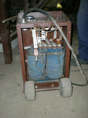

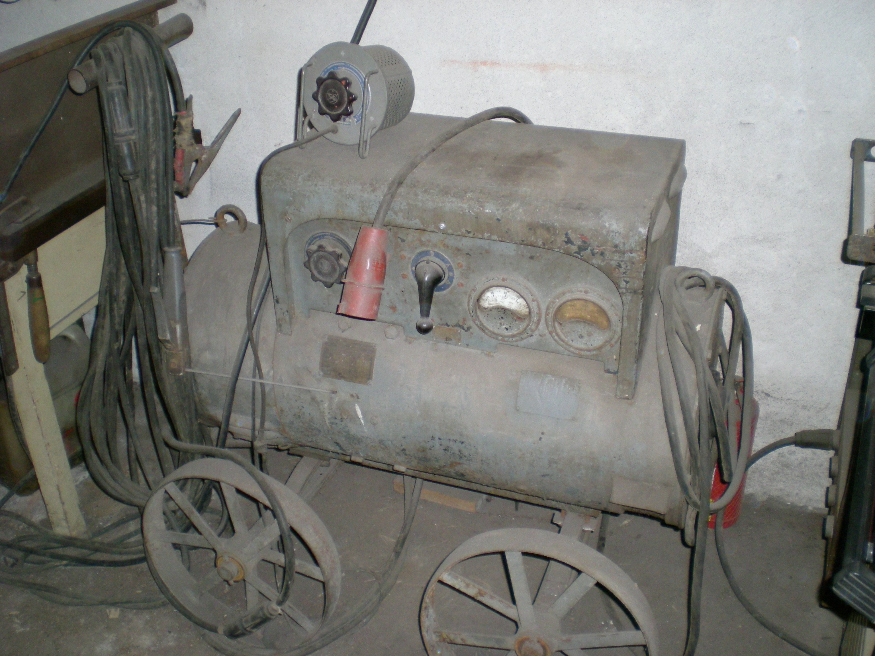

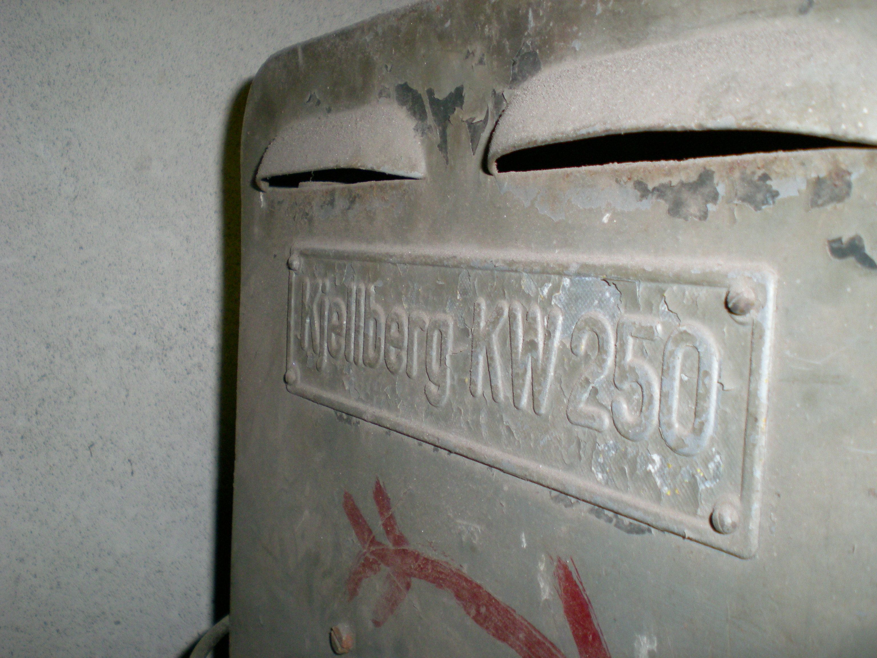

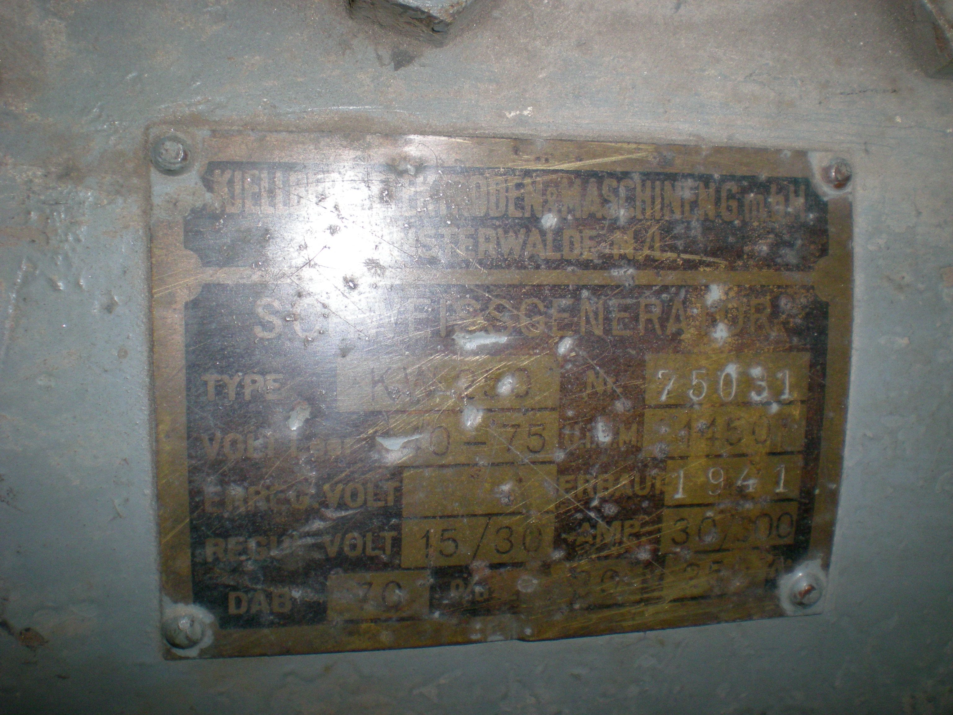

Když jsme tady nedávno probírali ty svářečky, našel jsem fotku naší úplně první svářečky - tafo vyrobené melouchem na JE Dukovany.
Ten obal okolo vč. přepínače proudů jsem vyrobil až já, někdy v 8 třídě ZŠ, do té doby to bylo pouze a jen to holé trafo.
Dále histrorická "triodyna" Kjellberg z roku 1941, koupená v 90tých letech za 500Kč. Posléze prodaná provozovateli svarfóra do jeho sbírky svářeček.

Krásné historické kousky, to se jen tak nevidí. Fakt vzácnost. :)

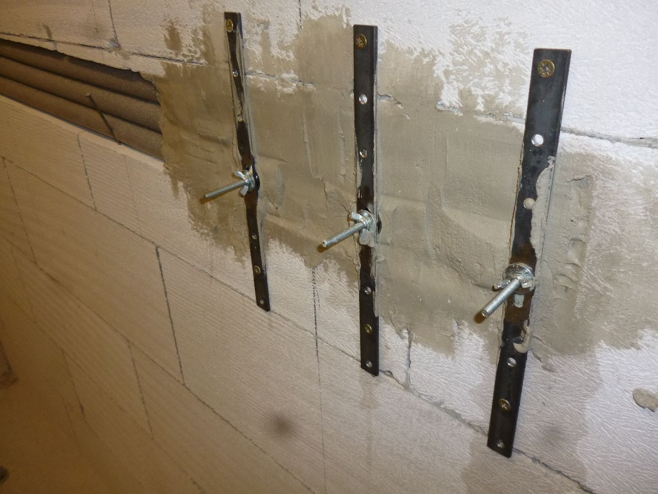

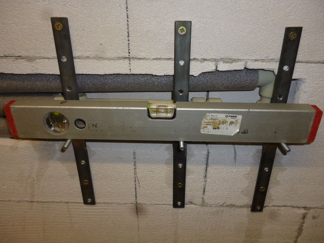

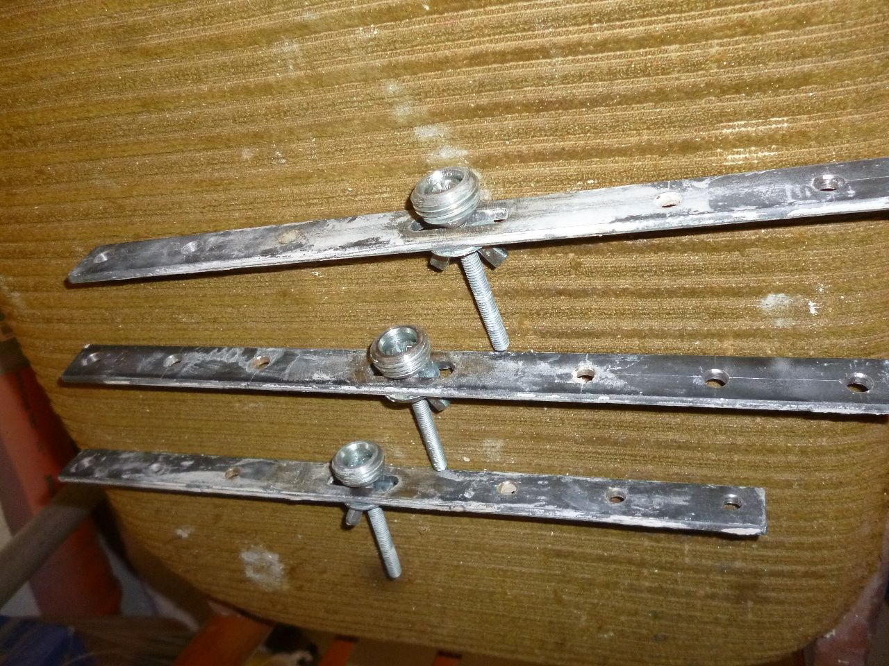

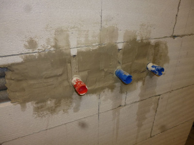

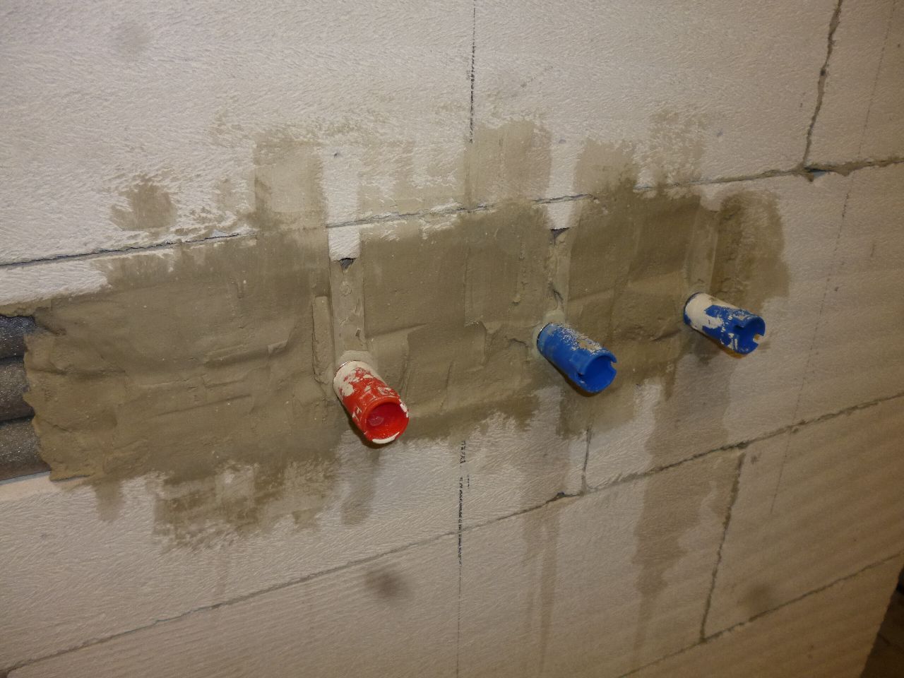

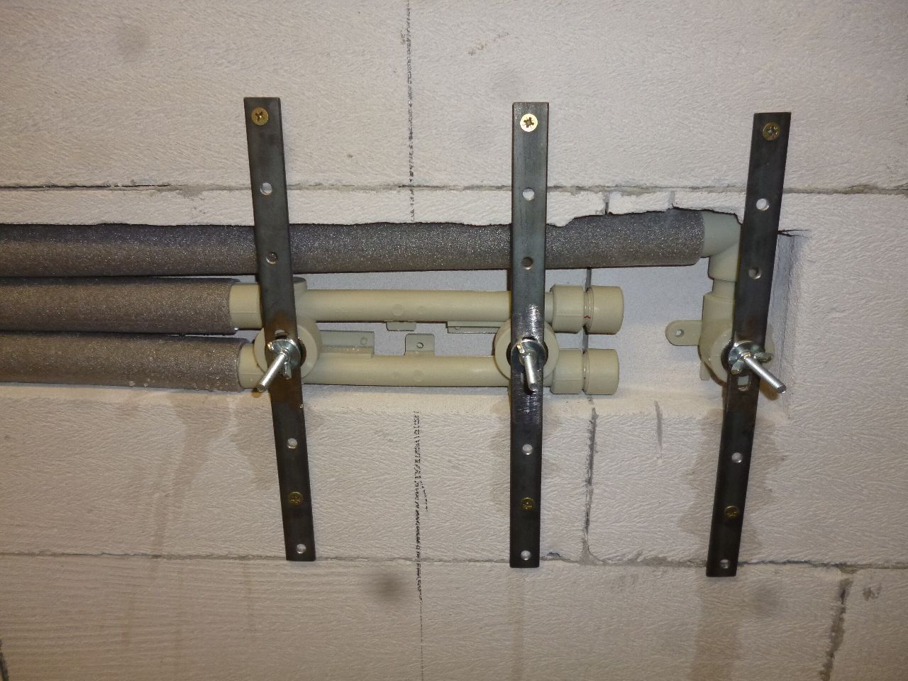

jak rovně zasádrovat nástěnky? pomocí fixačního inštrumentu je to malina 🙂
dnešní spontánní nápad
Příspěvky: 3357
30. 9. 2022, 7:12

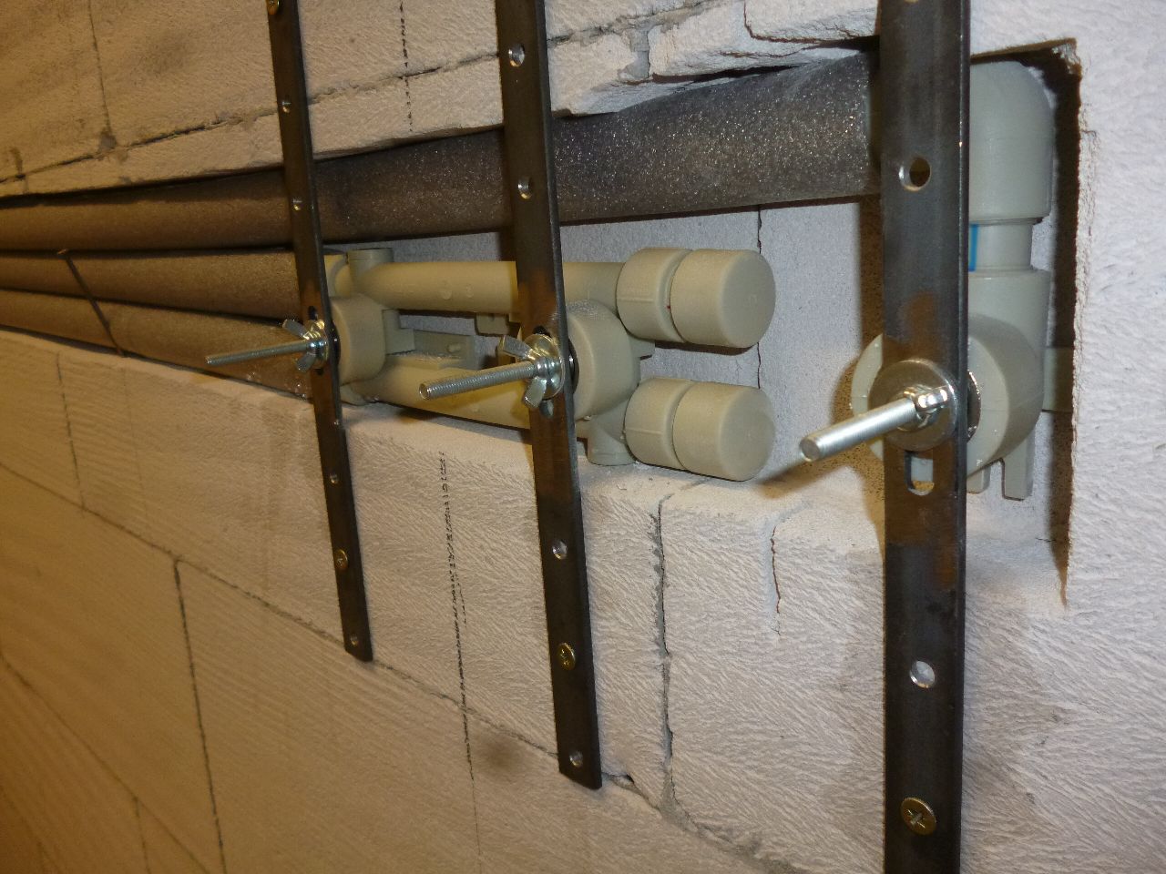

no ty svině se kroutí jak blázen a když se to nesvaří uplně přesně což opravdu nejde i když si uděláš značku tak je takový přípravek dobrý.
Vodařinu dělám málo kdy, ale když jsem to řešil tak jsem pod nástěnky na které se pak montuje baterie musí mít aspoň čela "se zdí" tak jsem nástěnky namontoval na plech. Ten plech měl nastřižené okraje a ohnuté cik cak to když se pak zasádruje tak to drží jak blázen. Ale tvoje řešení je univerzální a opakovaně použitelné
