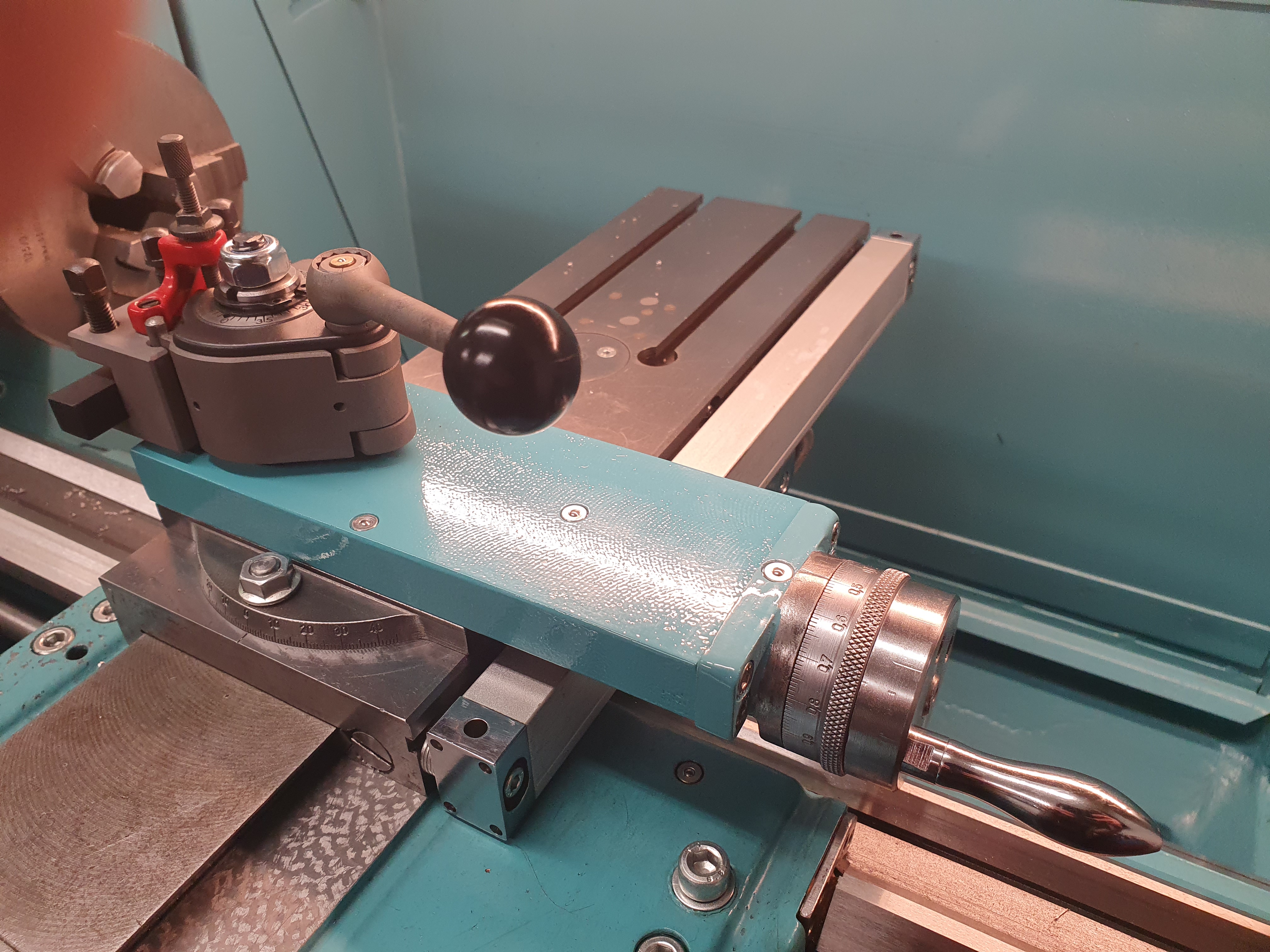

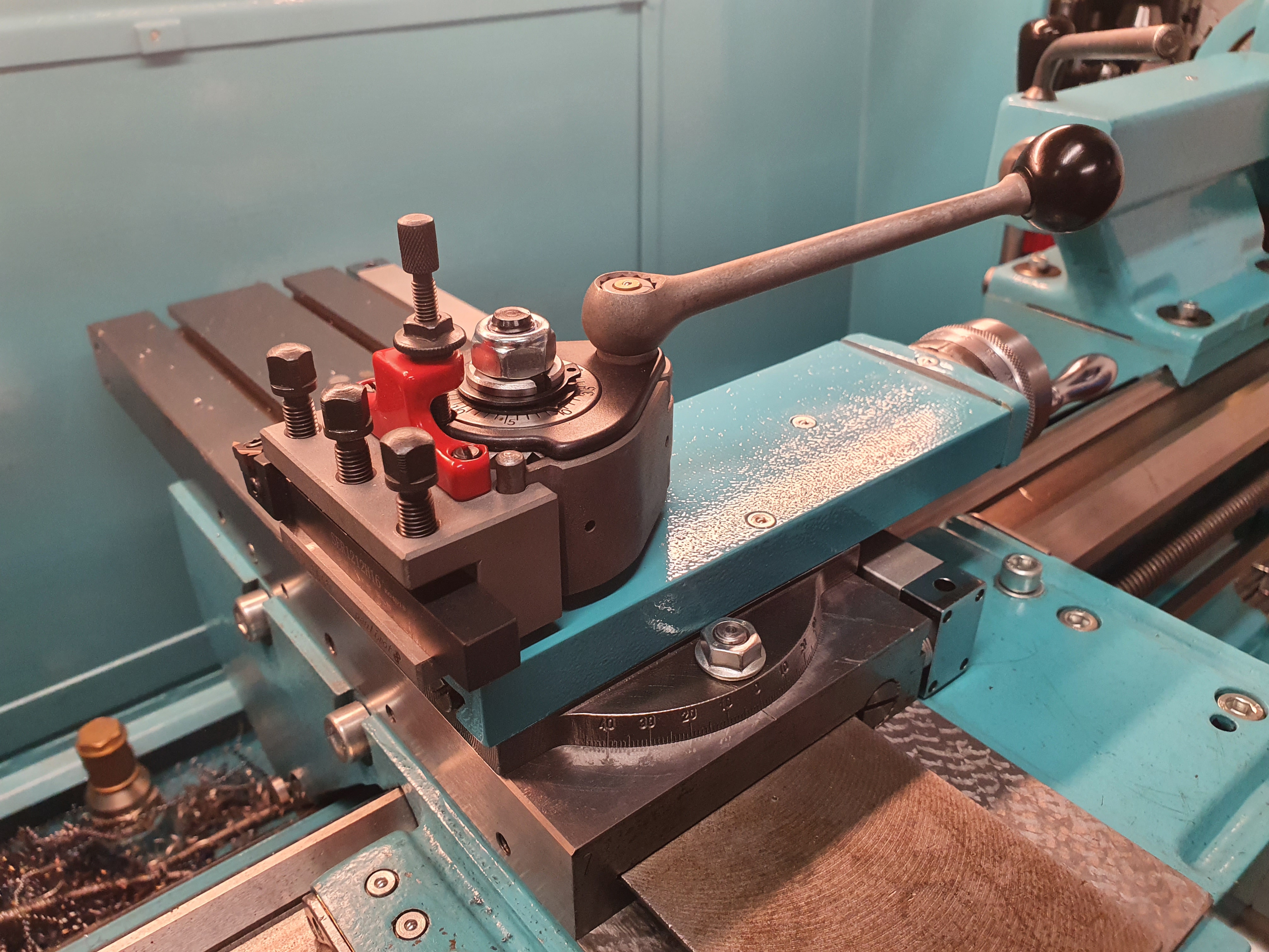

Ahoj
tak hotovo, seřízeno a už to jede :) Evidentně je to z SM16, musel jsem udělat i nový vodicí trn, na mém áčku byl o milimetr větší. A nebo to dělali kus o kusu...

Jaký typ Rychloupínače používáš mě před koupí zradilo toto

Ahoj
Mam multifix od Paulimotu, sice jsem ho meril jen jednou kdyz jsem ho poprve nandaval, ale opakovatelnost byla pěkná, ne jako u toho rusa. Muzu zmerit az si v dilne vzpomenu

Ahoj
tak jsem provedl stejné měření jako rus, u mě teda ať vrklám jak vrklám, na setinovém mahru, je rozdíl jedna setina, víc se mi nepovedlo.

k tomu tvému měření, ale ne jenom k tomuto, mám zásadní poznámku, pokud něco takhle měříš na jakémkoli obráběcím stroji, je třeba mít hodinky, případně držák vždy buď na konkrétním díle, proti kterému onu pohybující součást měříš a nebo na díle, který je vůči té soustavě tuhý (přišroubovaný, pevně připevněný atp.)
na tom konkrétním videu máš držák na příčném suportu, ale měříš kus, umístěný na vrchním suportu se kterým v podstatě meleš, správně by měly být hodinky na vrchní desce toho malého suportu, ke kterému je pevně připevněna ta základna výměnných částí, promítnou se tam pak nepřesnosti šroubu, vedení :) neříkám, že přímo tady, ale pokud bys měl vůli ve vedení tak bys měřil tu vůli jak s tím meleš :wink:
ten rus to má na piču úplně :D a jsou mu vidět vůle jak na příčném, tak na malém suportu, a možná šroubech a nevím kde ještě, někde v osmé minutě má ten klíč proti šroubu malého suportu a měří tím jak s tím mele jeho vůli nevůli.......
tohle ruské video je přesně ten typ videa, kdy někdo něco měří a v podstatě neví co a závěr je "křivý multifix" , tak to mně hlava nebere :roll:

Já vím ale to bych si zkur... čerstvou barvu na nožovém suportu, kdybych to na něj plácnul :lol:
A chtěl jsem aby to bylo jako na tom videu. Ona ta purka nějaký ten den tvrdne a dá se lehce poškrábat :)

Charon píše: 23. 8. 2022, 3:21 Já vím ale to bych si zkur... čerstvou barvu na nožovém suportu, kdybych to na něj plácnul :lol:
já to psal hlavně kvůli tomu blbovi, on si tam kde mají být hodinky mrdne držák s kamerou a hodinky tam kde být nemají :roll: , schválně to dej na suport na předek (to je tuhostně stejnej bod jak má on), měř jak on na čele toho vehementu a klíč utahuj směrem k hlavě a uvidíš ty hausnumera :)

To je pravda :!: Je to blb, soustružení je pro něj vedlejší, hlavně že je na trubce :lol:

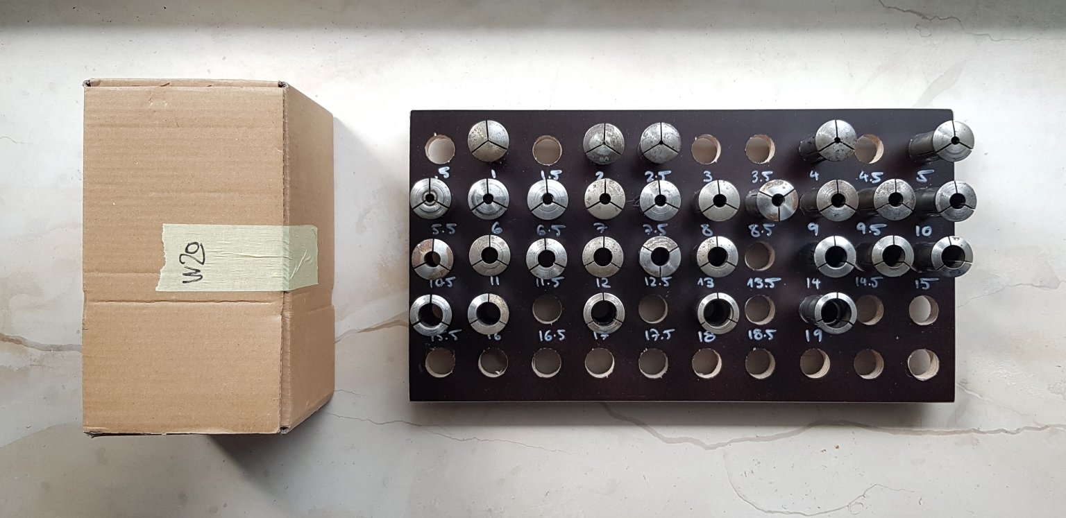

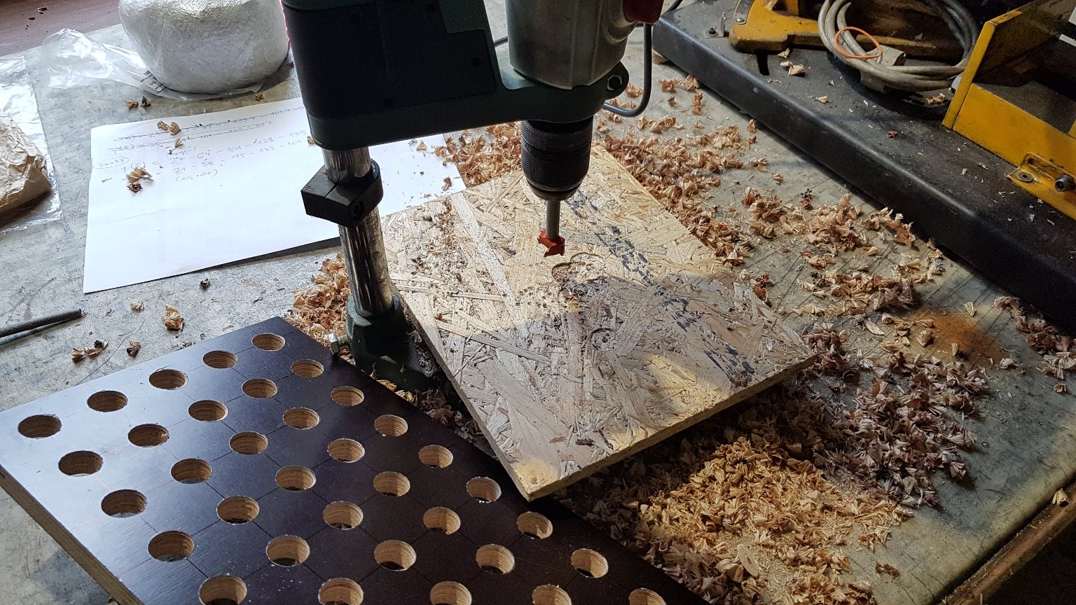

Pořádek v kleštinách (dva a půl roku odkládaný projekt :D):
Je to trochu vyzobané, optimisticky jsem si tam nechal volné fleky, třeba se někdy poštěstí doplnit (také je to tak lépe vyvážené :)).
