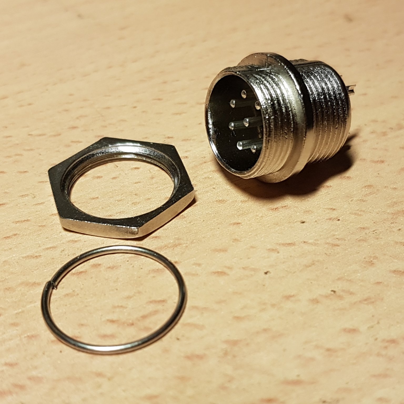

Material těla konektoru
Příspěvky: 9596
26. 8. 2022, 8:43
nevíte, co je to zhruba za kov (jestli je to kov, ale to skoro určitě ano, nemagnetický)? Potřeboval bych ho trochu upravit, konkrétně sjet na soustruhu ten prstenec zhruba o 1mm (teď má 2mm), tak jestli to je reálné a jestli ten zbytek pak ještě něco udrží.
Dík, T.

Pokud je to cina, byvaji to vetsinou zinkove odlitky.

Skoro stopro Čína, díky!

Telo je urcite poniklovany zinek, maji to tak i lepsi vyrobci techto mikrofonnich konektoru, treba Taiwanske prodavane pod znackou MCM. Terminaly jsou myslim niklovany fosfor bronz, matice niklovana mosaz. Jedina ocel je ta perovka.

Asi jak píše Dawe. V minulosti jsem podobný věci soustružil a frézoval (flexou nebo fortunkou :lol: , protože jsem ještě neměl frézku) a nebyl problém. Jen dávej bacha při upínání, bejvá to občas dost křehký a pak se to rozlouskne jak vlašskej papírák vořech :wink:

Pro upnutí si můžeš vysoustružit trubičku, kterou pak podélně nařízneš nasuneš pak na konektor a upneš do čelistí. Může to být i ze silonu.
Kdybys takto upravoval těch konektorů víc tak do trubičky závit a zašroubuješ konektor dovnitř. trubička přitom bývá stále upnutá v univerzále. Trubička může mít vnitřní osazení a o to se opře zadek konektoru při dotažení.
