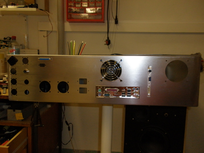

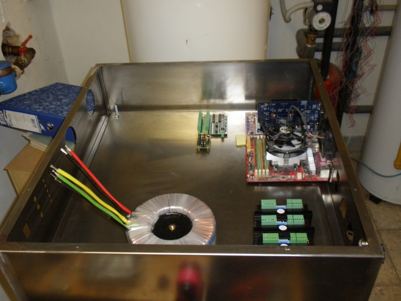

krizma
Příspěvky: 172
Registrován: 7. 1. 2008, 7:12
Bydliště: Brno
25. 2. 2010, 7:58
Tak uz doslo na kompletaci noveho rozvadece....snad to tam vse vleze... :D :D :D
