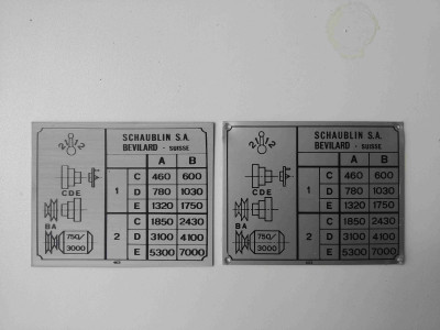

lubbez píše: 16. 8. 2022, 3:06 Štítek pro Jihokov Hustopeče SV6, který na vrtačce není a tak jsem vzal z mustr z SV13 a upravil. :D
Velikost cca 100x70 mm
ten štítek vypadá parádně :) chtěl bych se zeptat, (čeká mě něco podobného), není tam jen text ale i obrázky, skenoval jsi to, pak hůlka a pak převedl do křivek, nebo jak jsi na to šel ? protože když to takhle jak jsem psal po oskenování vyseparuju tak po přiblížení to je dost kostrbaté
jako představa, že to budu odměřovat a kreslit sólo :roll: mě teda zrovna neba
Aby to vypadalo věrohodně, hodil jsem jako základ fotku podobného štítku (dvakrát zvětšenou) a rovnou na ní jsem to psal. (upravoval jsem typ písmen i velikost) Samozřejmě znáček jsem obkreslil kontury a vyplnil. Pak jsem fotku dal pryč a upravoval zbytek. Bílá okýnka udělal černá a líznul jsem eloxovanej plech nějakejma 20%, 800mm a 50kHz a ono to jen slízne ten elox a ještě je to plasické (samozřejmě musíš dát inverzní gravírování). A pak jsem jenom opět laserem vepsal potřebné hodnoty plnej výkon, rychlost 100mm, 20kHz a bod jsem nastavil myslím 0,1mm. V tu chvíli to gravíruje a alespoň hliník neztmavne a vypadá to jako vyražené nástrojem. Samozřejmě jsem ten štítek z fotky zprasil razníkem (obrácená číslice 3) a tak jsem to udělal laserem celé. Příprava je sice pár hodin, ale samotná výroba je pak pár minut. Celé je to exportované v čb BMP/600DPI. Ty "ražené" texty jsou dělané přímo v softu k laseru. Celé je to dělané v CORELU X3
3. 9. 2022, 3:44
lubbez píše: 3. 9. 2022, 2:12 ...
Aby to vypadalo věrohodně, hodil jsem jako základ fotku podobného štítku (dvakrát zvětšenou) a rovnou na ní jsem to psal. (upravoval jsem typ písmen i velikost) Samozřejmě znáček jsem obkreslil kontury a vyplnil....
Jen dotaz.
Ten laser to pálí jako bitmapu, že?
Tedy nejede po nějakých vektorech.
Takže by mělo být fuk, jak získáš konturu obrázku. Jestli ji nějakým malovacím programem objedeš po obvodu, nebo ji rovnou použiješ jako fotku-bitmapu.
Takže při vyšším zvětšení a dobré rozlišovačce originálu, případně po lehkém poladění barevných přechodů na hranách (jen technicky, funkcí grafického programu) by se měla dát použít i jen fotka originálu, ne?
Tím samozřejmě nijak bezpochybňuji co jsi napsal a jak jsi to dělal. Jen mě zajímá, jestli by se to celé dalo udělat jen prací stroje, bez lidského přemalovávání.
Díky.
Příspěvky: 3833
3. 9. 2022, 5:51

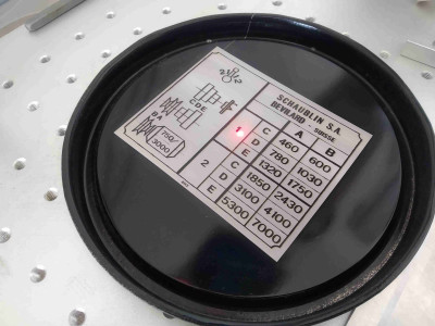

lubbez píše: 3. 9. 2022, 2:12 ....... Příprava je sice pár hodin, ale samotná výroba je pak pár minut. Celé je to exportované v čb BMP/600DPI. Ty "ražené" texty jsou dělané přímo v softu k laseru. Celé je to dělané v CORELU X3
Aha, rozumím :roll: toho jsem se právě obával, popravdě tolik času, když to není sériovka se mně do toho investovat nechtělo, měl jsem na mysli něco rychlejšího, každopádně se obávám, že ta rychlost je právě na úkor kvality, což se i potvrdilo :(
měl jsem k dispozici originál štítek ze soustruhu, trochu jsem ho počechral když jsem ho sundával před lakem dolů, tak jsem to chtěl nový, origo je nějaký tampoprint
štítek jsem oskenoval v tiskárně, oskenovaný obrázek ořezal, v zoneru jsem pozachycoval kouzelnou hůlkou jednotlivý znaky a ořezy (poměrně rychlé) ty jsem jen okopírovall a vložil do nového obrázku už z bílým pozadím jako .jpg
dal do ezcad jako obrázek a invertoval, k samotnému gravírování jsme musel vypnout tu fci "bidirectional scan" a "drill mode" jak to nevypnu, tak si ten laser pálí podle power map podle pixelů různých hloubek upravuje výkon aby z toho udělal normálně černobílou fotku, takhle jsem jeden zkurvil :)
pak jsem vzal dekl od kytu, špíchl normálně černým akrylem a vypálil tu barvu pryč a pohladil hliník k vyčištění, pak jsem to jen laserem vyřízl na ten rozměr
při i detailním pohledu si toho jak ta hůlka vzala ty obrysy neostře nevšimneš (je to focené z 10cm), vypadá to fakt parádně, jen když si to přiblížíš, tak ta roztřesenost tam jde krásně vidět, ano, pokud bych u toho seděl dýl, tak ty pixely jdou postupně opravit, stejně tak i čáry atd., tak na tom musím zapracovat, ještě teda možná jsem udělal blbost, že jsem to skenoval na malé rozlišení ale zase to byla chvilka :roll:

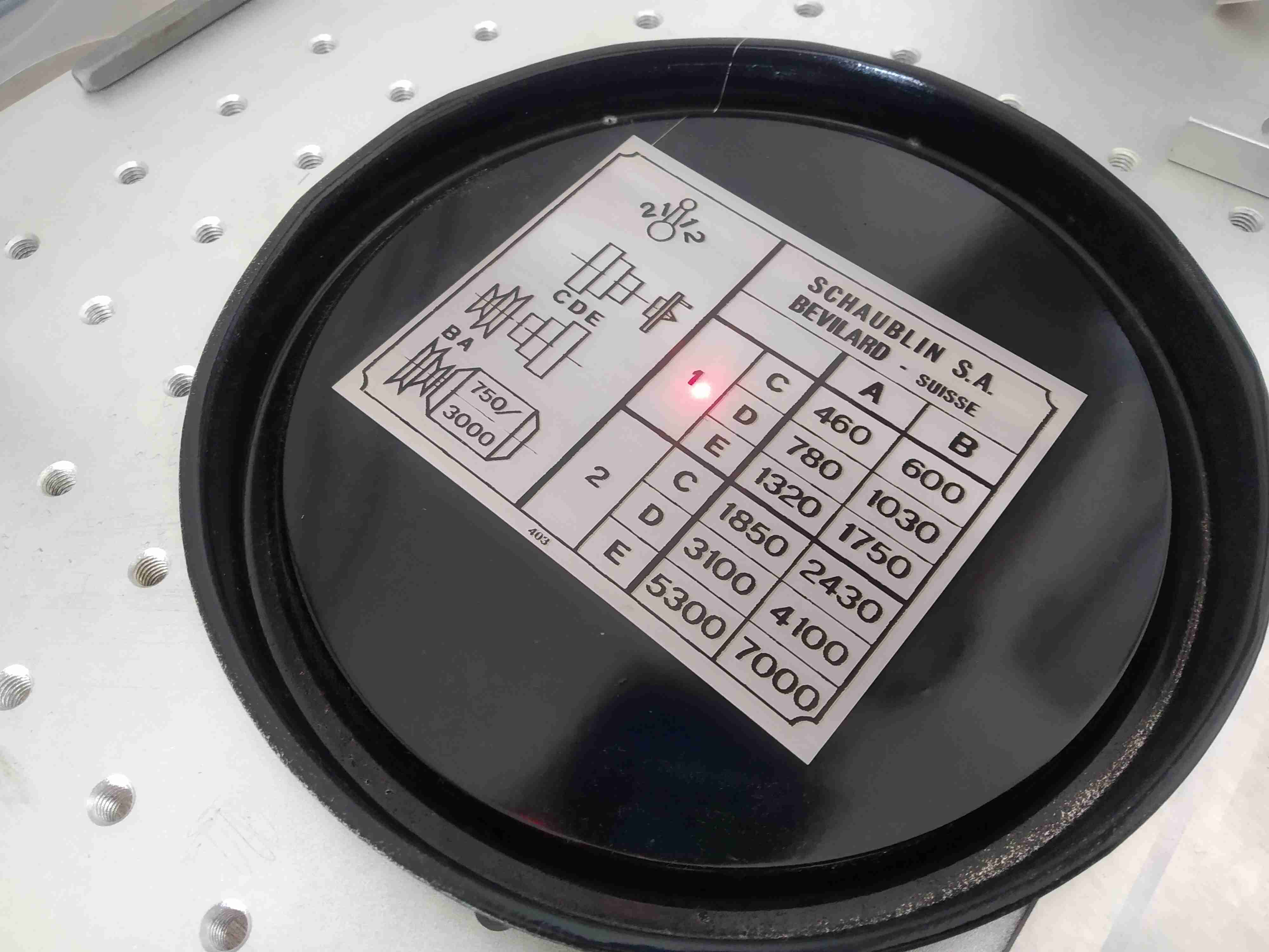

Ono je to docela složité. Grafiku pokud možno skenovat, u písmen je překvapivě rychlejší to napsat v grafickém programu znova. Rámečky a okénka jsou oser, na těch je vidět každá nerovnost. V rámci zjednodušení procesu je dobré používat alespoň dvě vrstvy a tu předlohu pak odsunout a nechat jen novou vytvořenou. V tu chvíli je generování bitmapy jednoduché a pokud je hloubka jenom jeden bit, laser sežere vše. Docela efektivní je použít místo skeneru foťák (zrcadlovku), já používám Sony Alfa s předsádkou a dá se udělat štítek, nebo malý složitý tvar docela snadno.
3. 9. 2022, 9:36
tumlik píše: 3. 9. 2022, 5:51 pak jsem vzal dekl od kytu, špíchl normálně černým akrylem a vypálil tu barvu pryč a pohladil hliník k vyčištění, pak jsem to jen laserem vyřízl na ten rozměr
Prosím pochopil jsem správně, že jsi ten štítek jednak laserem namaloval (tj. odpálil barvu) a pak i vyřízl vnější obrys opět laserem?
Sakryš, takový laser taky chci.
To "pohladil hliník k vyčištění" znamená, že jsi ještě jednou nechal přegravírovat ten obrázek, ale s nějakým nižším výkonem nebo vyšší rychlostí?
Nebo jsi to "pohladil" nějakým filcákem nebo něčím takovým? Pokud takhle, tak mi není jasný časový sled. Čekal bych že na jedno upnutí uděláš gravírování a pak i ten obrys.

Pohlazenim míni, ze mista s cistym hlinikem prejede znova laserem nastaveným na cistici funkci

Ani ne tak moc snizenym vykonem ale zvedlou frekvencí

Přesně tak, on ten hliníkový dekl má jen 0,2mm :) vyčištění je jak píše charon, vysokou frekvencí se ten hliník vyčistí. Zkusím to udělat ještě jednou jak psal lubezz, zkusím to místo skenování vyfotit a pak to zas zkusit tou hůlkou nahmatat, to je docela rychlé, našel jsem ale ještě jedno místo, kde jsem to zeslabil a to je pak při ukládání to nabízí nižší kvalitu, tak nechám původní.
ad. písmo: je tam snad 500 fontů a navíc se to musí odměřovat, další možnost je nakreslit to třeba v solidu, udělat z toho dxf a pak přes hatch a inverzi vypálit, no to bude ale zas na dlouho, ten foťák ale zkusím :wink:

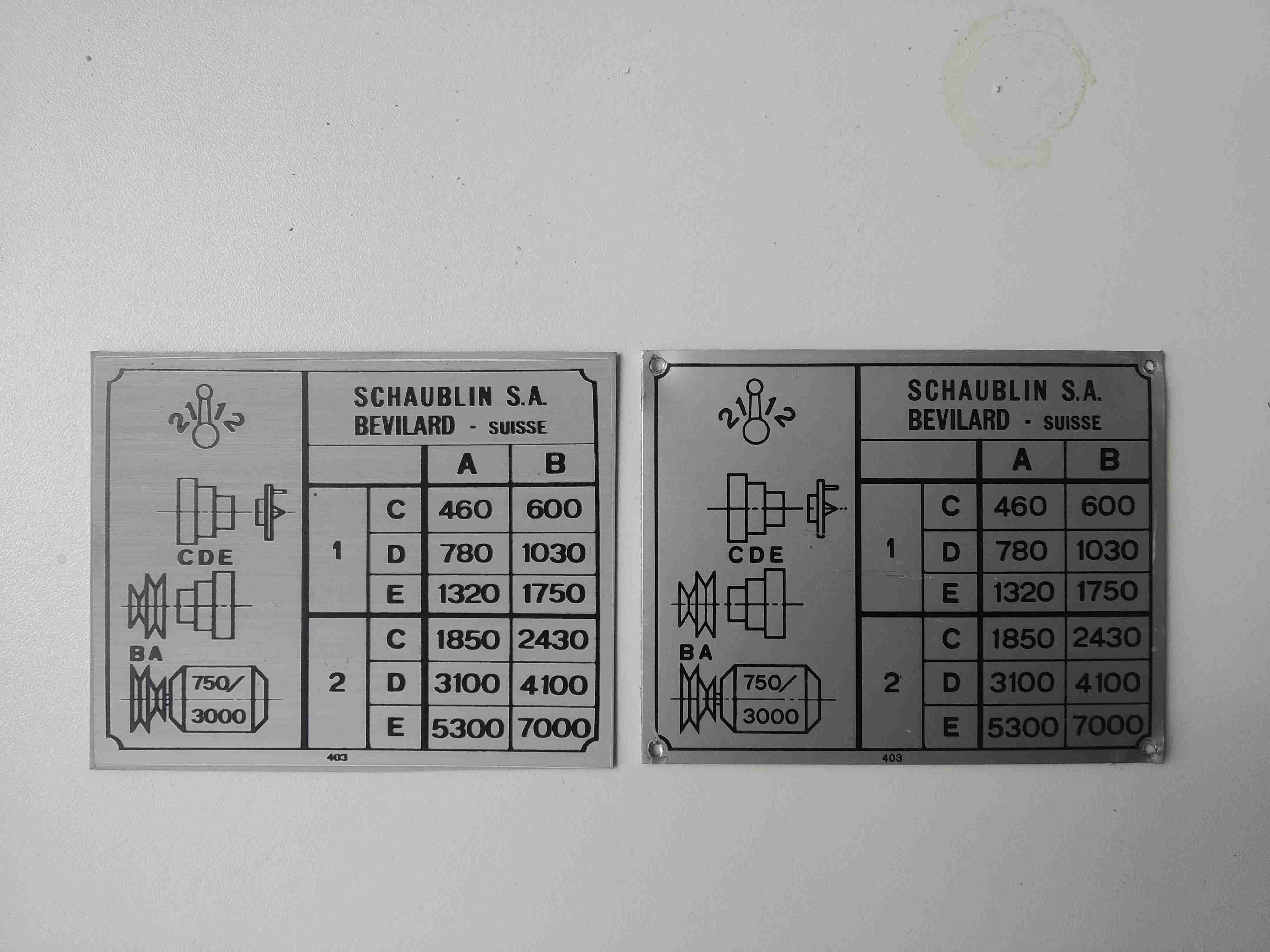

tak mně to nedalo a udělal jsem to jak psal lubezz..... fotil jsem to jen mobilem, je to mnohem ostřejší, dá se s tím lépe pracovat(vypreparovat ostřejší obrysy) bohužel musí se pak ten obrázek složitě rovnat, soudečkovitost atp. to se pak promítne i na číslicích, jelikož se manipuluje s celým obrázkem, to mě na tom dost sere i když jsem si s tím docela vyhrál, tak pravou jsem neuhlídal :(
hliníkový plech je stříknutý matným akrylem, pálil jsem 1000/100/50 na jeden průchod, už jsem to nečistil, je to zkušební kus, písmena jsou oproti originálu výrazně tlustější, to nevím proč, přechody písmen jsou o hodně ostřejší, nevšiml jsem si nějaké výrazné kostrbatosti, popravdě moc se mně to nelíbí, je to jako když jsem v 90tkách koukal na dvacetkrát zkopírované péčko :D
....budu to dál pilovat, ale obávám se, že z žádné kopie princezna nikdy nevznikne

Mně přijde ten vypálený kus skoro lepší než originál. ;-)
Možná je to ale i tím, že jsi to přirovnal k Péčku a tak to ve mně hned nabudilo kladné emoce.
Ty artefakty kolem písmenek vznikly pálením nebo jsou už v prvotních podkladech, ze kterých jsi pálil?
Já bych teď na chvíli odložil laser a vzal do ruky spíš grafické nástroje.
Laser jede z bitmapových podkladů, takže je třeba vytvořit perfektní bitmapu. Pak to i laser zřejmě perfektně vypálí.
Před vypálením pak výstupní data převést do rozlišení, které je pro laser nativní. Opět to udělat nějakým kvalitním externím programem a nenechávat to na nějakém čínském převodníku.
Poznámka: nevím, jak je to s granulitou u těch laserů. Ale mám už aspoň 100 let rozdělaný a furt nedodělaný systém pro X-Y osvit tišťáků. A tam bylo velmi důležité udělat dobře ten přepočet na výstupní granulitu (tj. na velikost výstupního bodu).
Takže vždy získat vstupní podklady v co nejvyšším rozlišení. A raději spíš v menší barevné hloubce, nebo dokonce jen černobílé. Asi ne nadarmo průmyslové kamery, které hlídají třeba nějaké mikroskopické defekty, jsou často černobílé.
Pokud je foťák/kamera barevná, tak zkusit osvit různou barvou světla (samozřejmě základní barvy, RGB). A případně ty snímky položit přes sebe.
Právě v tom průmyslu se hodně používají černobílé kamery, ale osvit různou barvou.
A zkusil bych pohledat SW pro práci a manipulaci s grafikou. S obecnou grafikou, bez jakékoli návaznosti na laser.
Mimochodem i populární IrfanView má docela použitelné nástroje pro zvýšení kontrastu, vytažení hran atd. A to je považován za základní jednoduchý nástroj.
