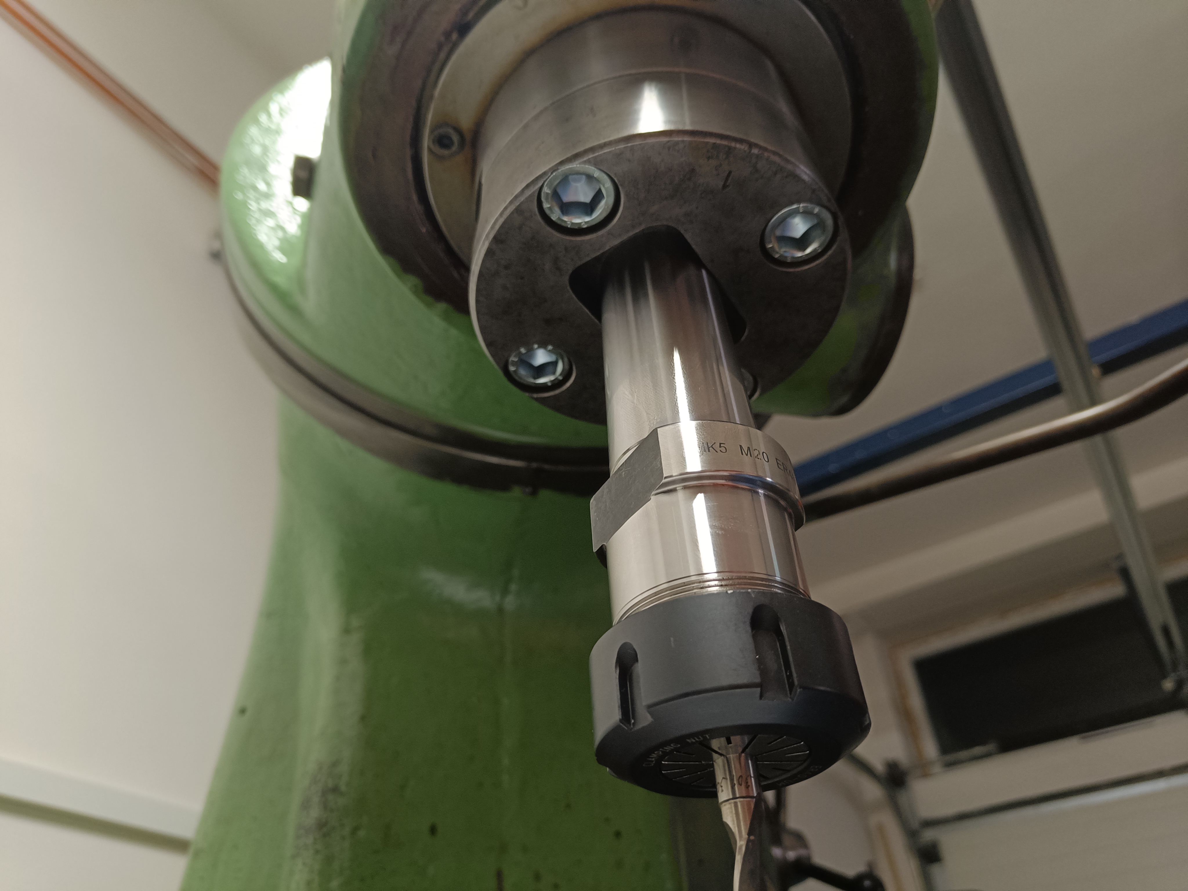

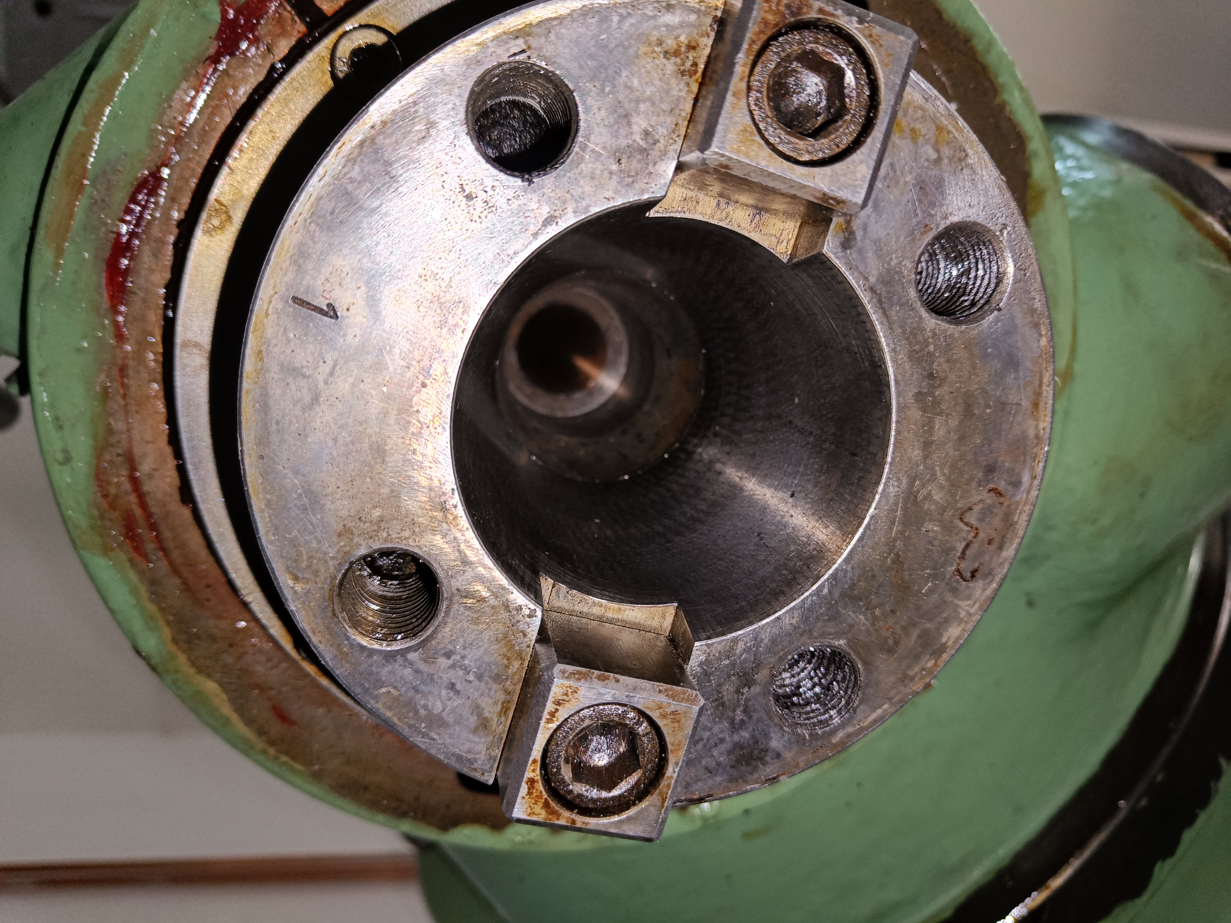

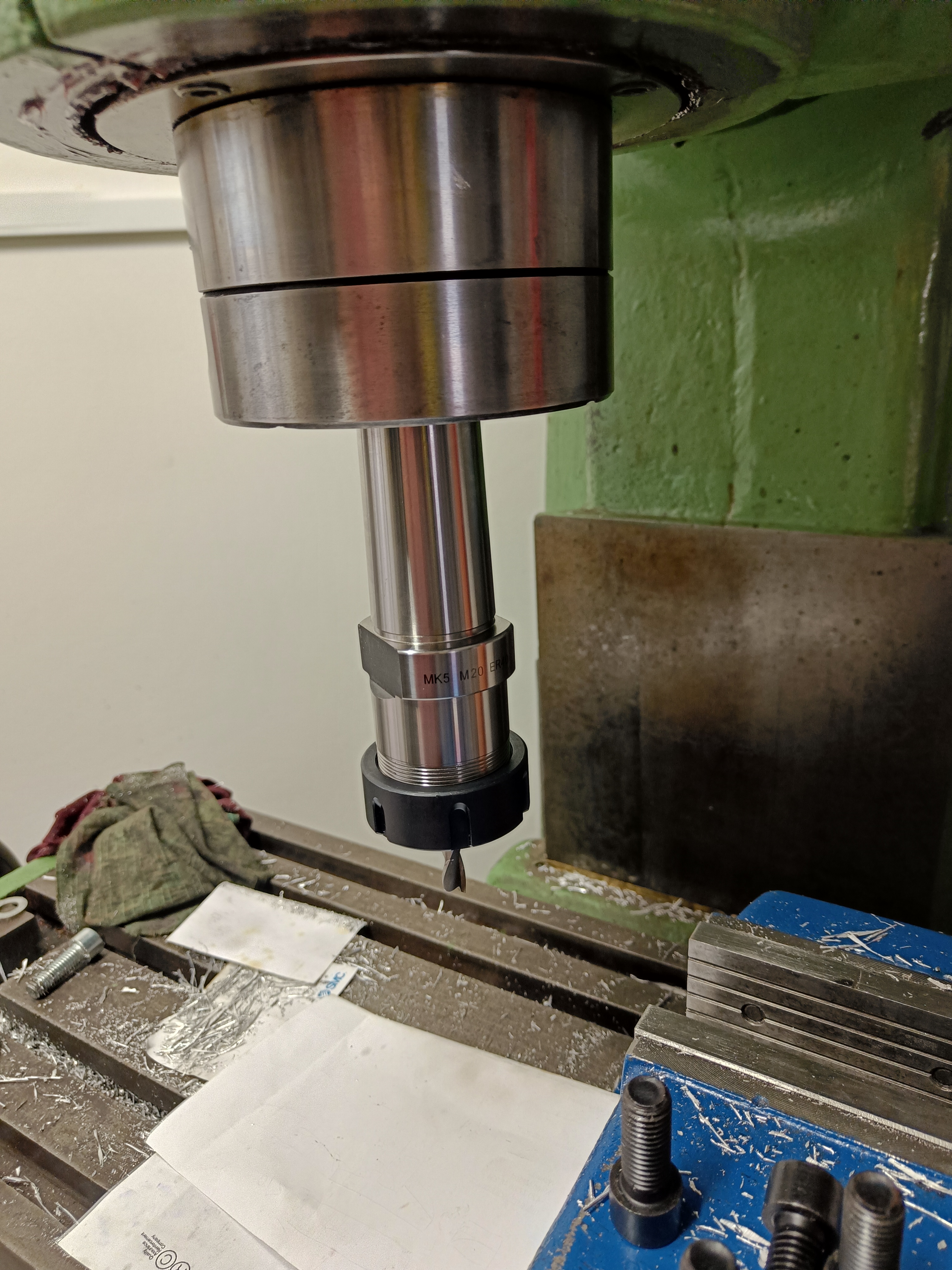

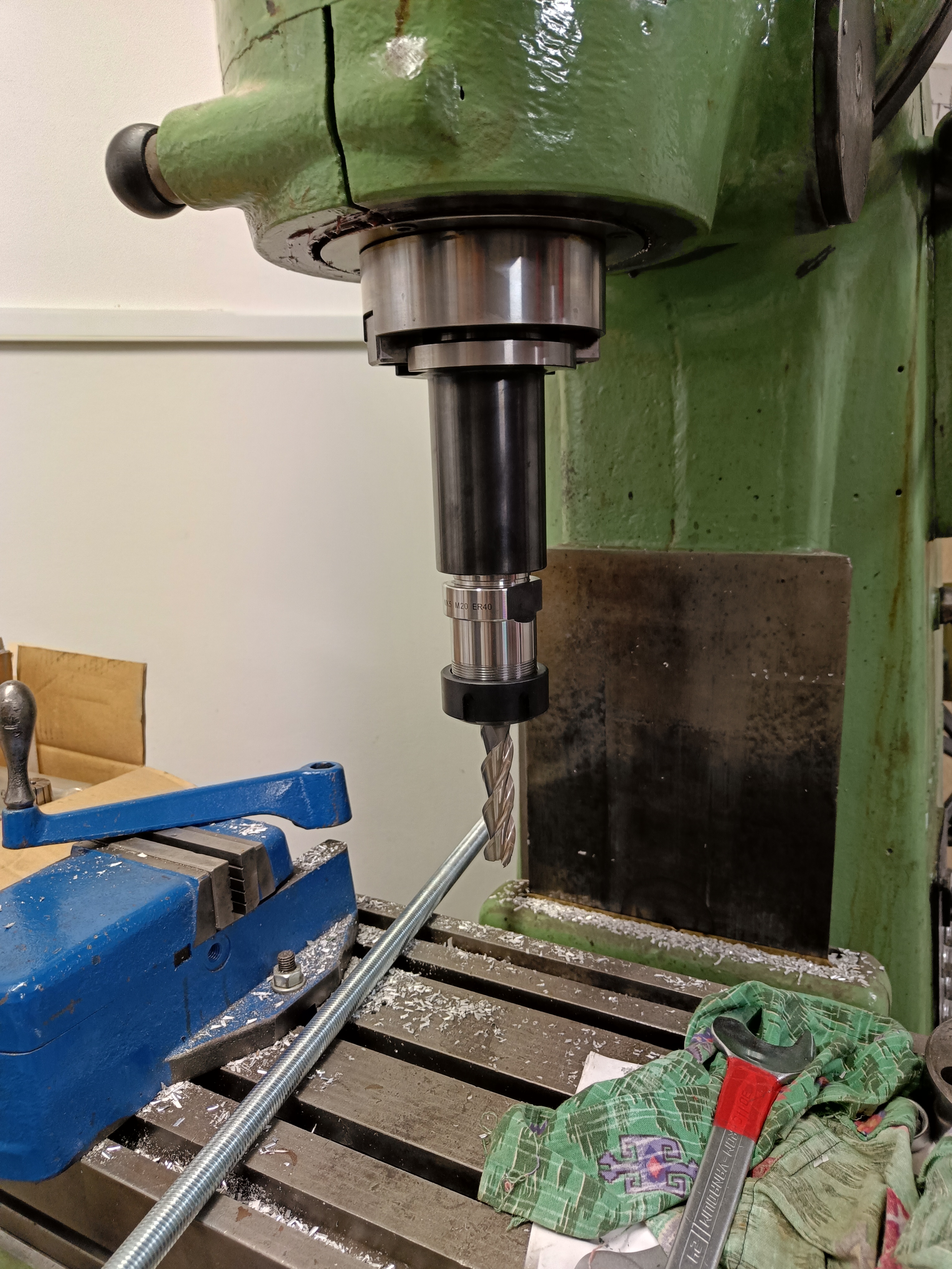

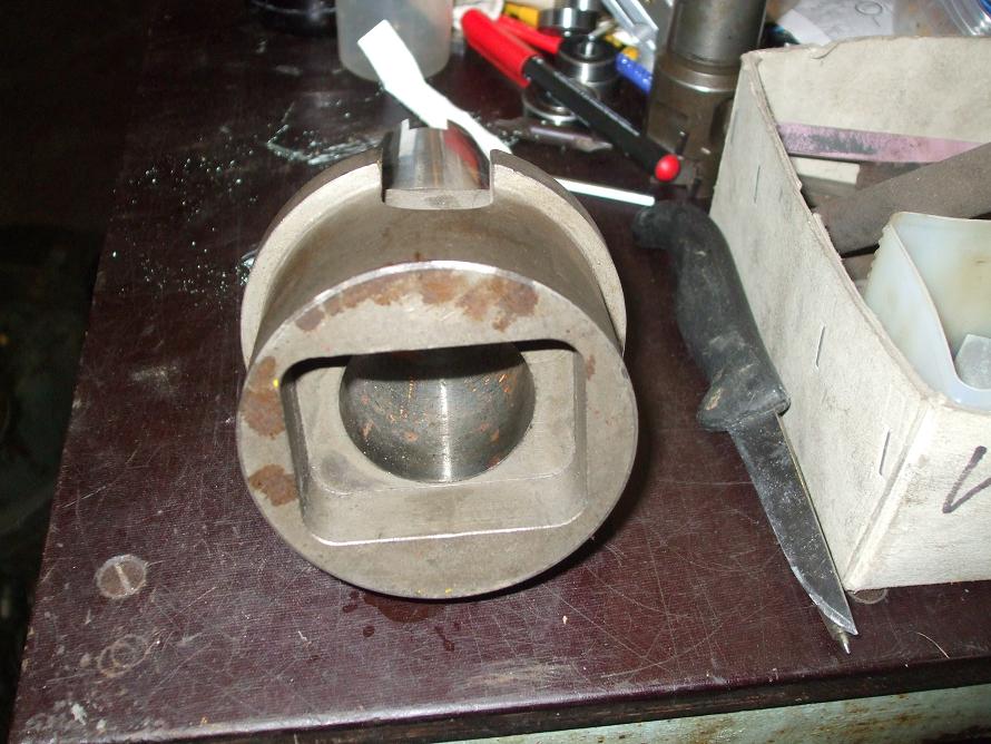

Dáváme do provozu starou F4S a chci se zeptat kde se dá sehnat redukce z MK6 na MK5, tak aby do ní šla "zapustit" redukce z MK5 na ER40.

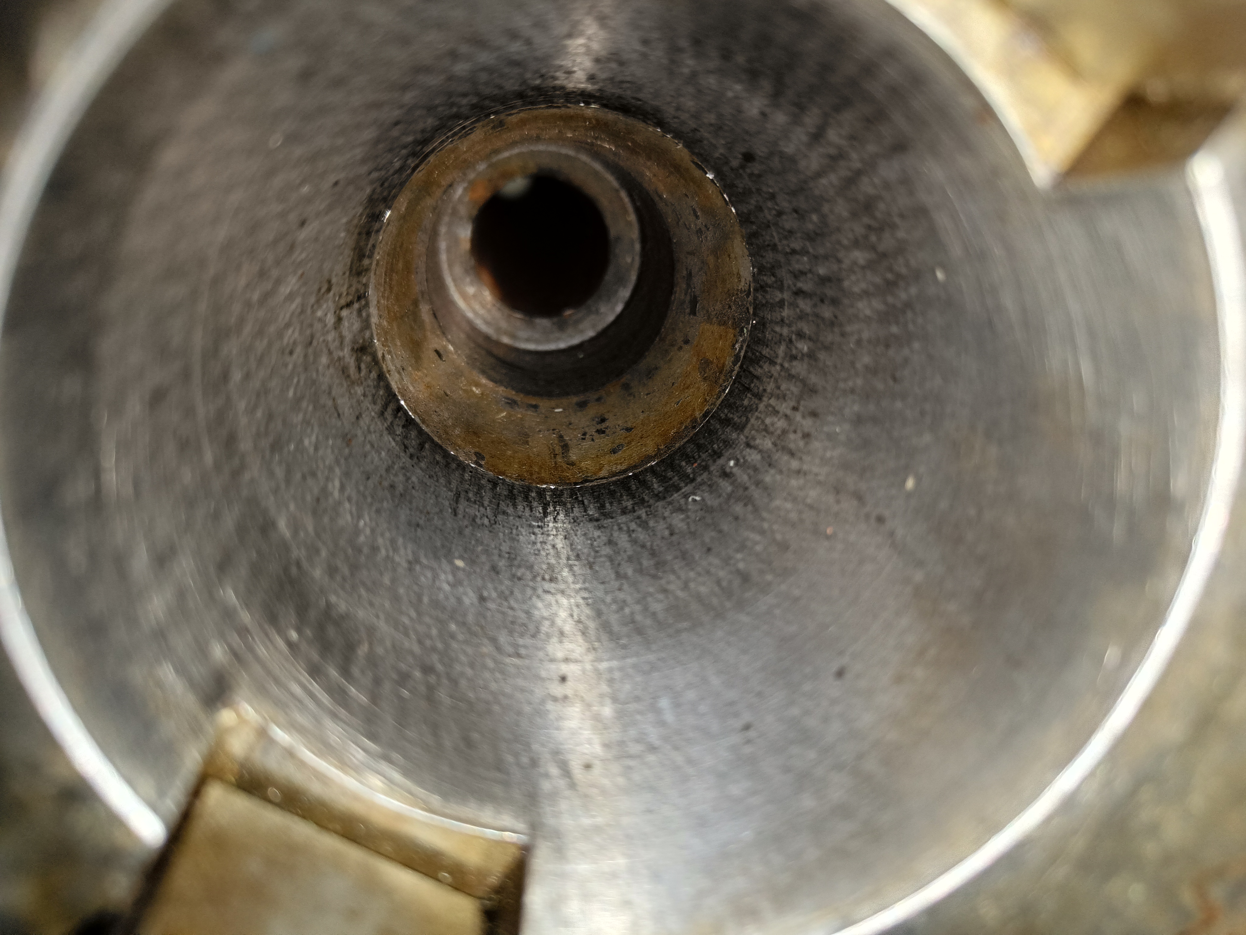

Do redukce kterou máme viz foto dosedne tak pouze cca 4cm z konce(jak z frézy, tak z redukce), což asi nebude ideální.

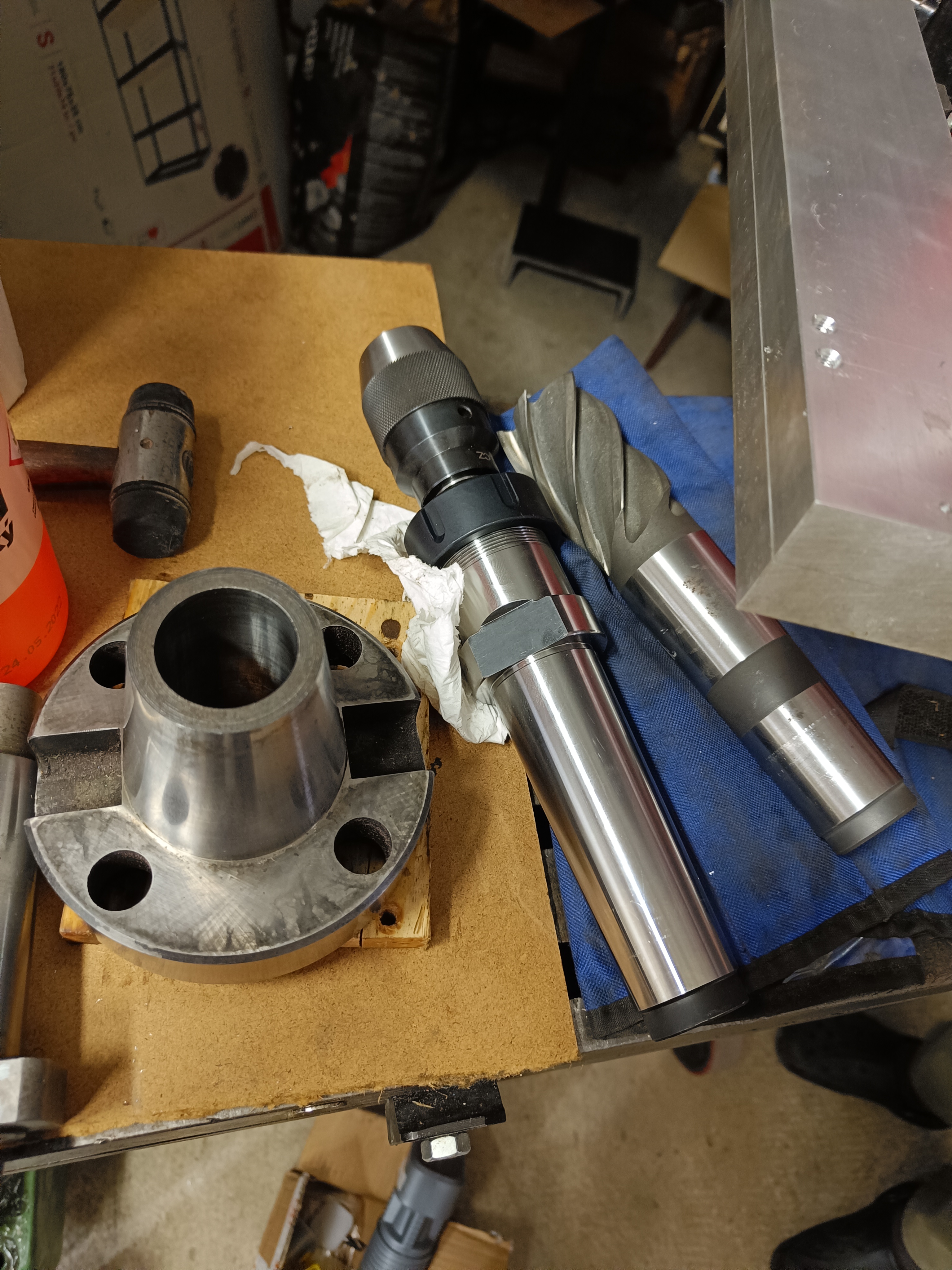

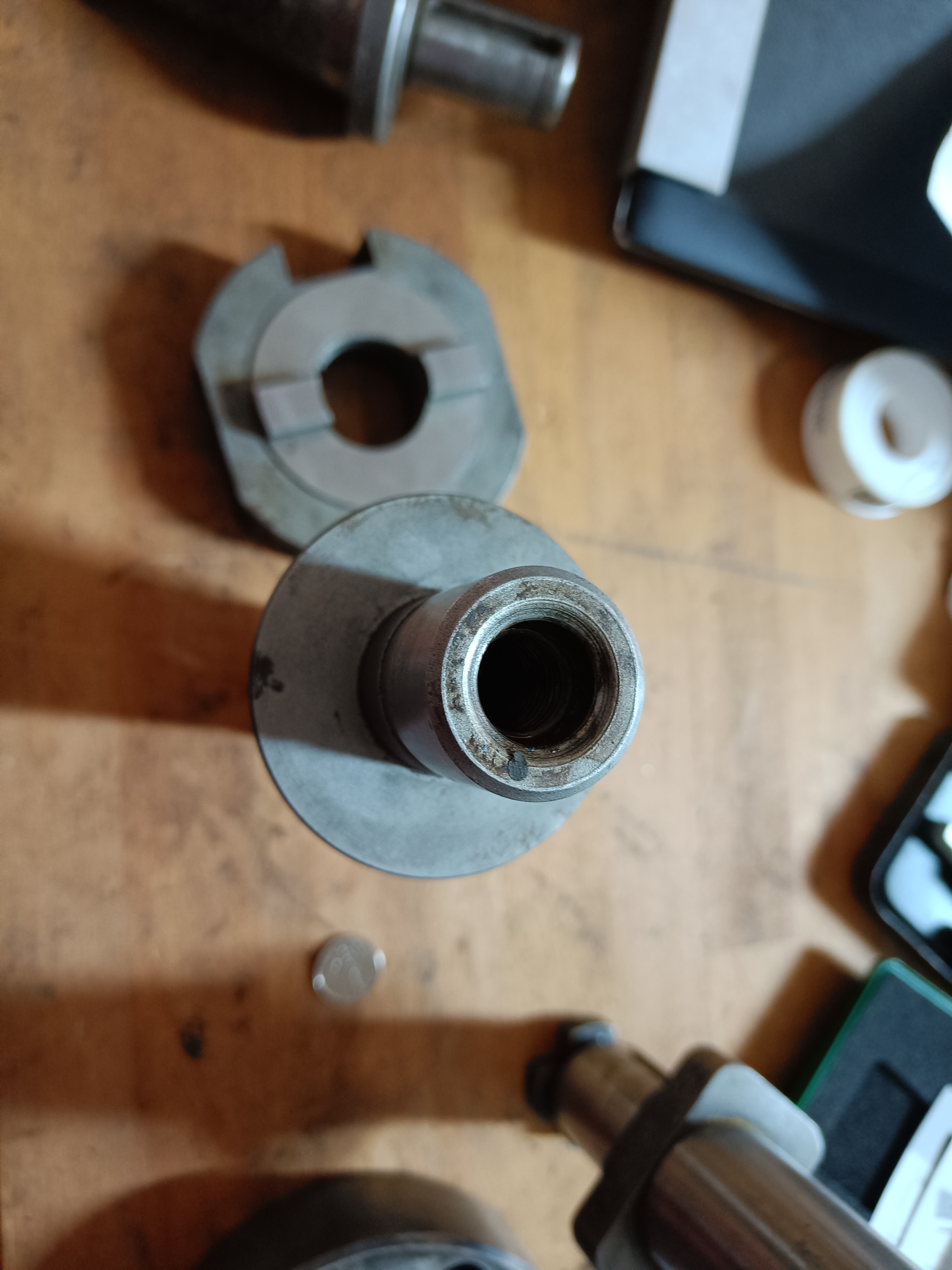

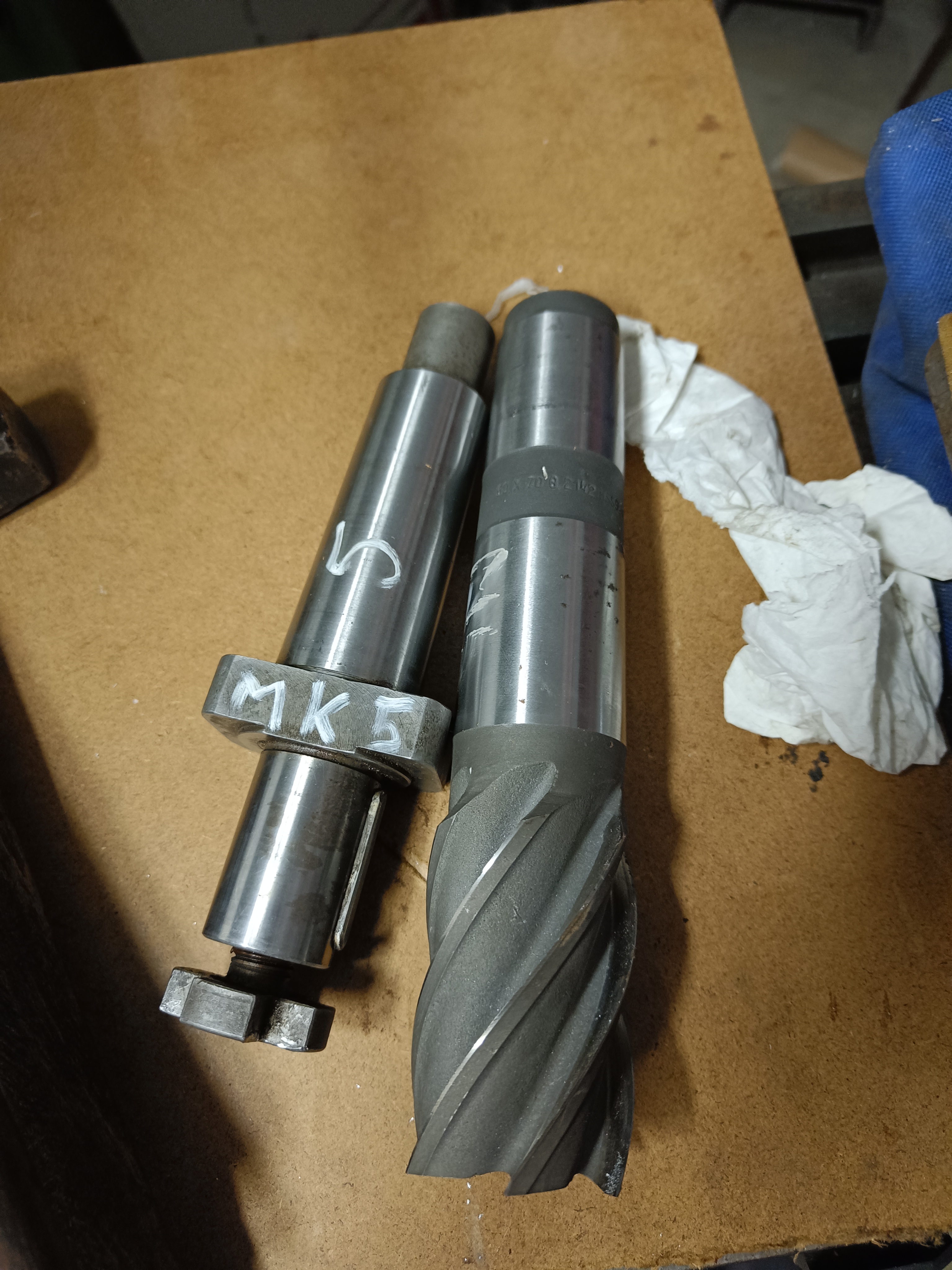

Celý se dovnitř dostane pouze ten kužel co je popsaný MK5 na poslední fotce.
Rady nápady vítány, díky.
Edit: tak už jsem něco objevil, akorát nevím jestli to bude to co potřebujeme https://www.markagro.net/sk/produkt/red ... ms5-dm1670
https://www.markagro.net/sk/produkt/red ... -ms5-dm166

A nebude tá redukcia čo máš metrická miesto MK?
qwer
Příspěvky: 1423
Registrován: 8. 4. 2008, 8:09
7. 9. 2022, 1:53
Ak máš vo vretene ISO 50, zožeň si vložky ISO 50/Mk5. Tá, čo tam máš, bude určite metrická

Zkusím to ještě všechno přeměřit a pohledat rozměry ISO50 a MK5.
Bylo mi řečeno že to je MK5, tak jsem tomu věřil :roll:

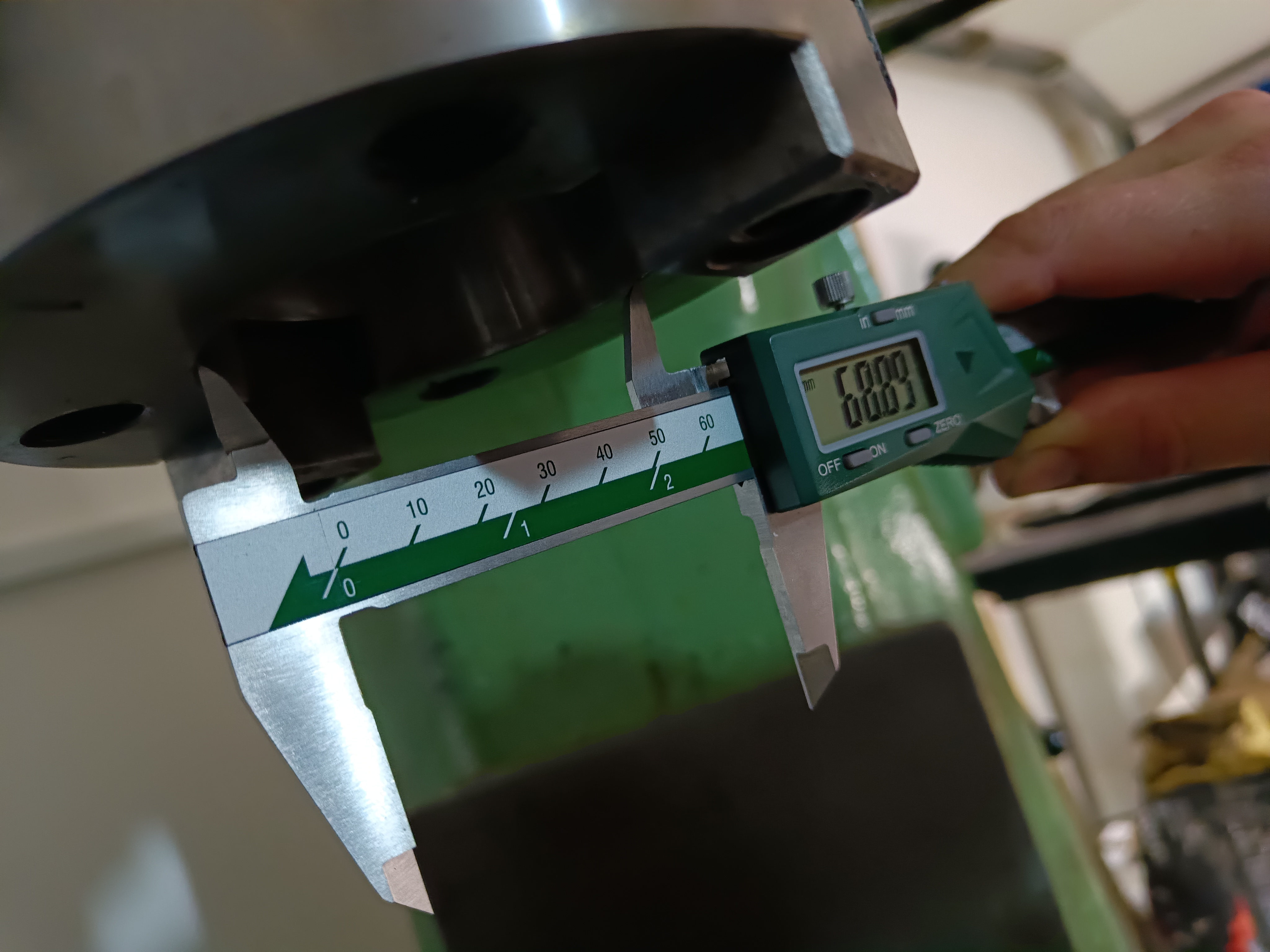

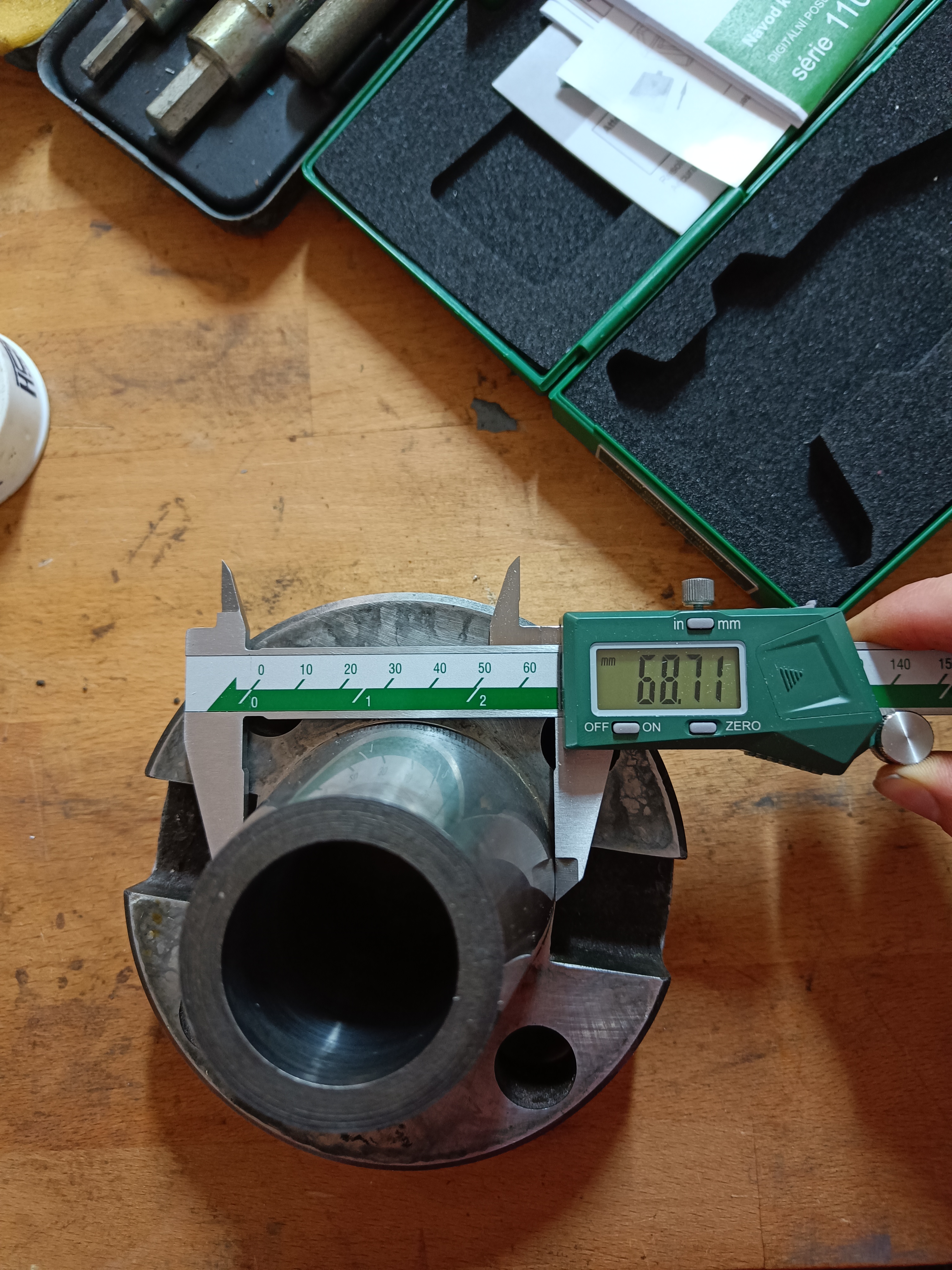

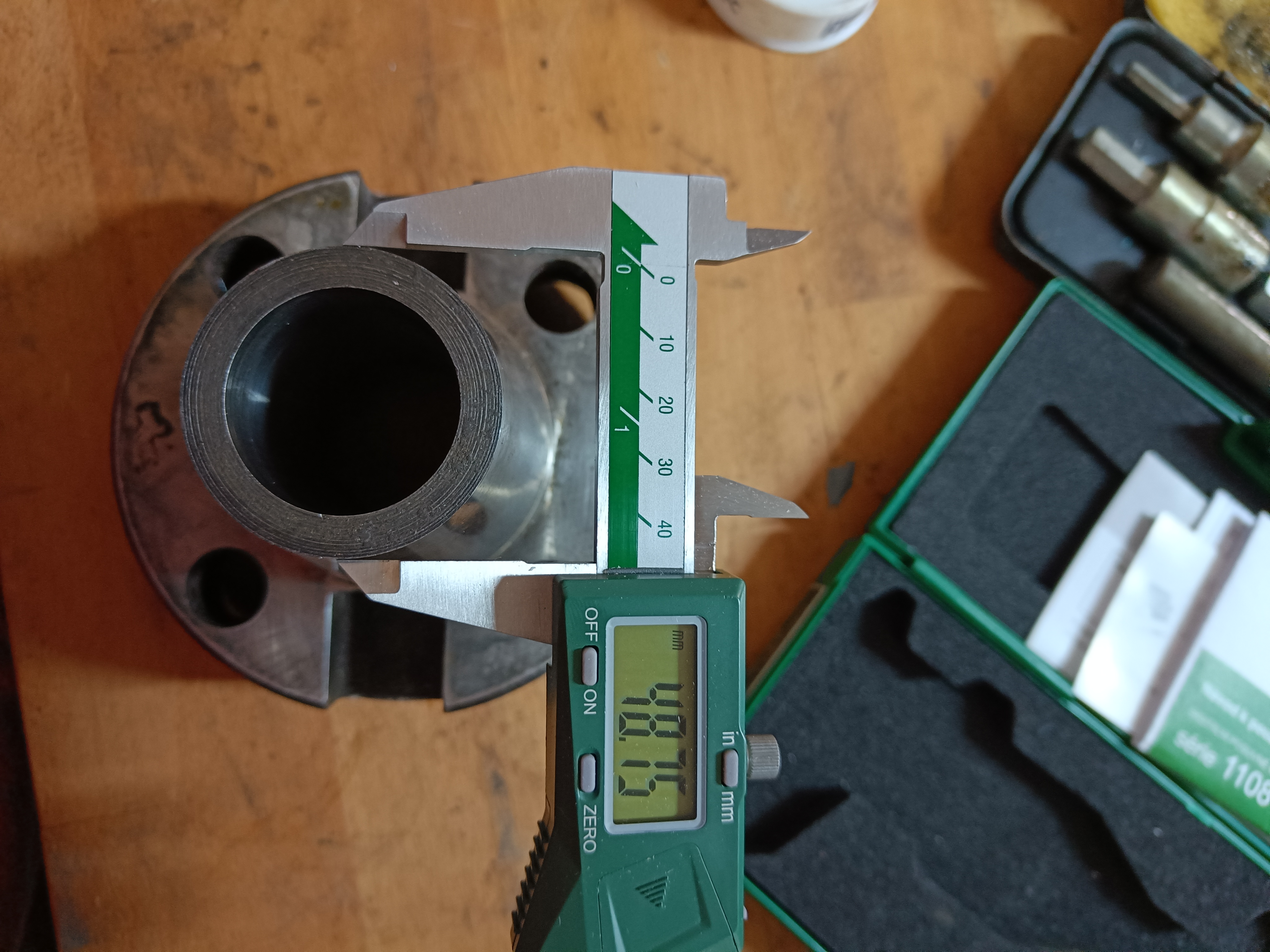

12. 9. 2022, 7:05

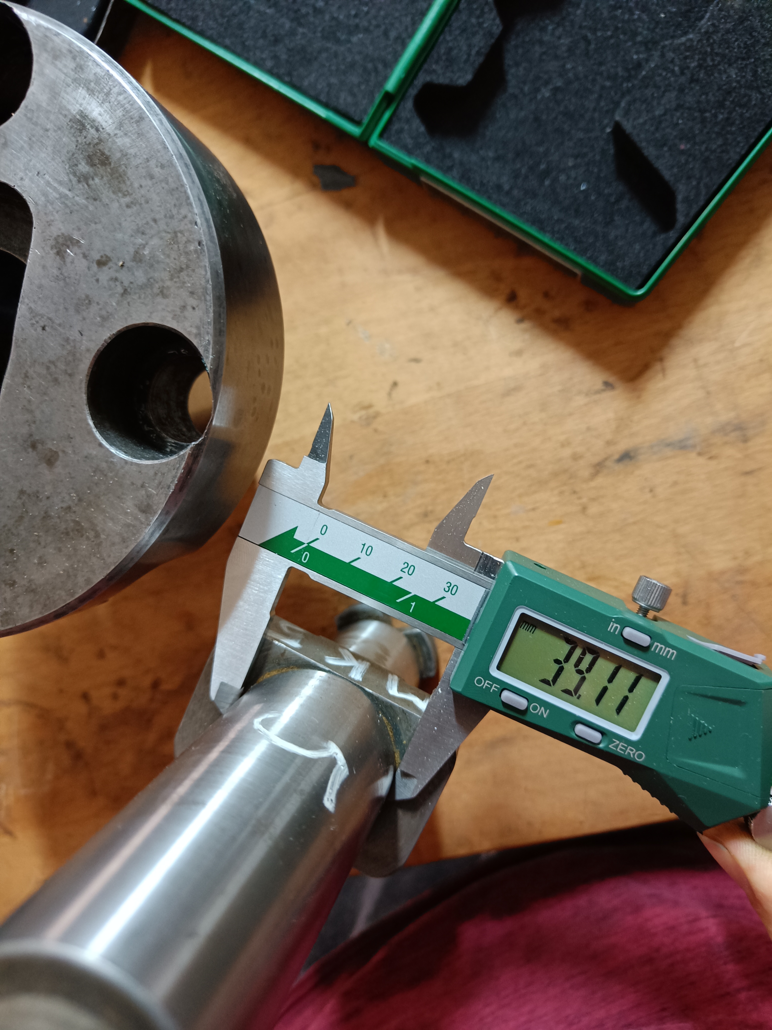

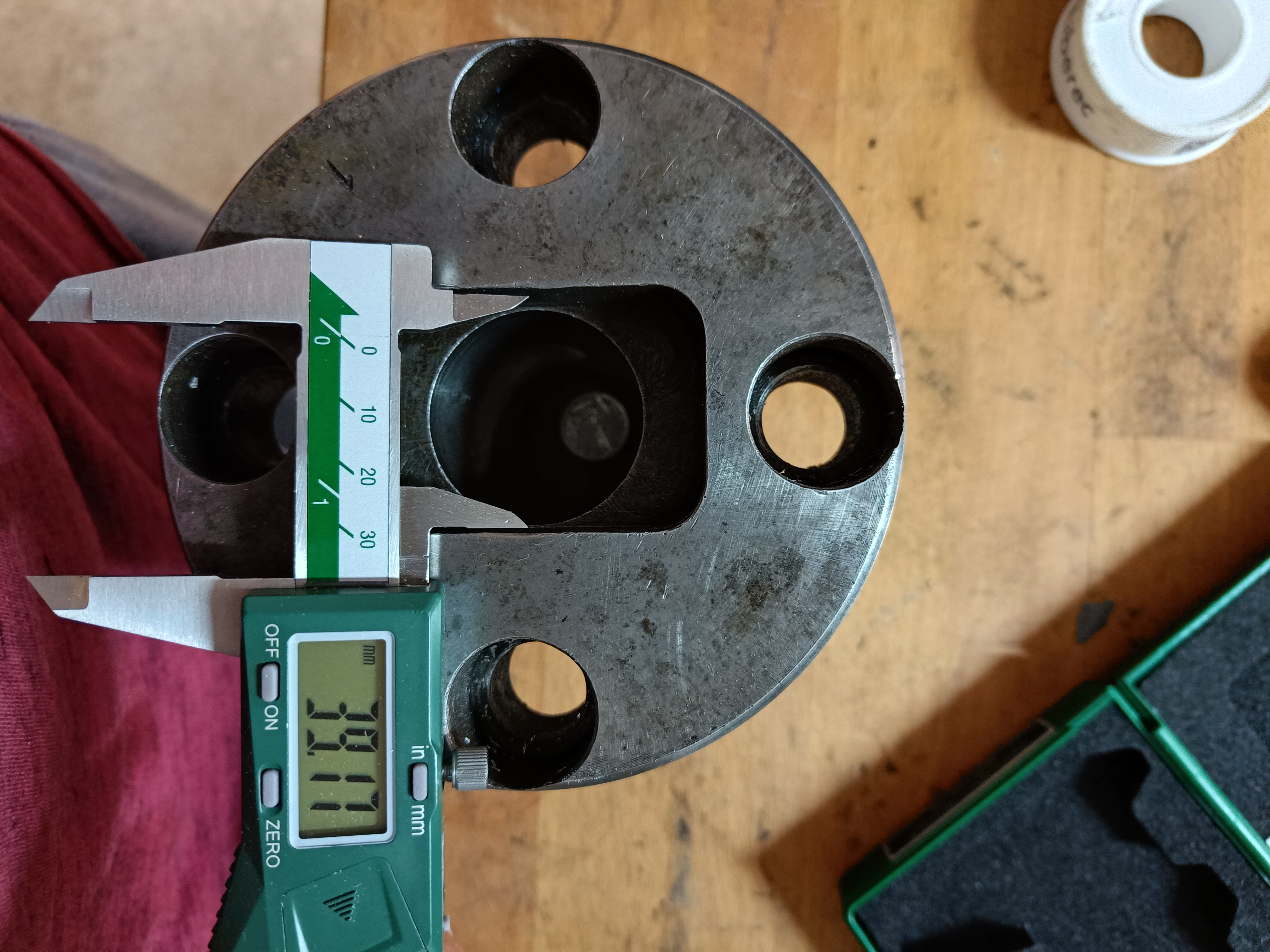

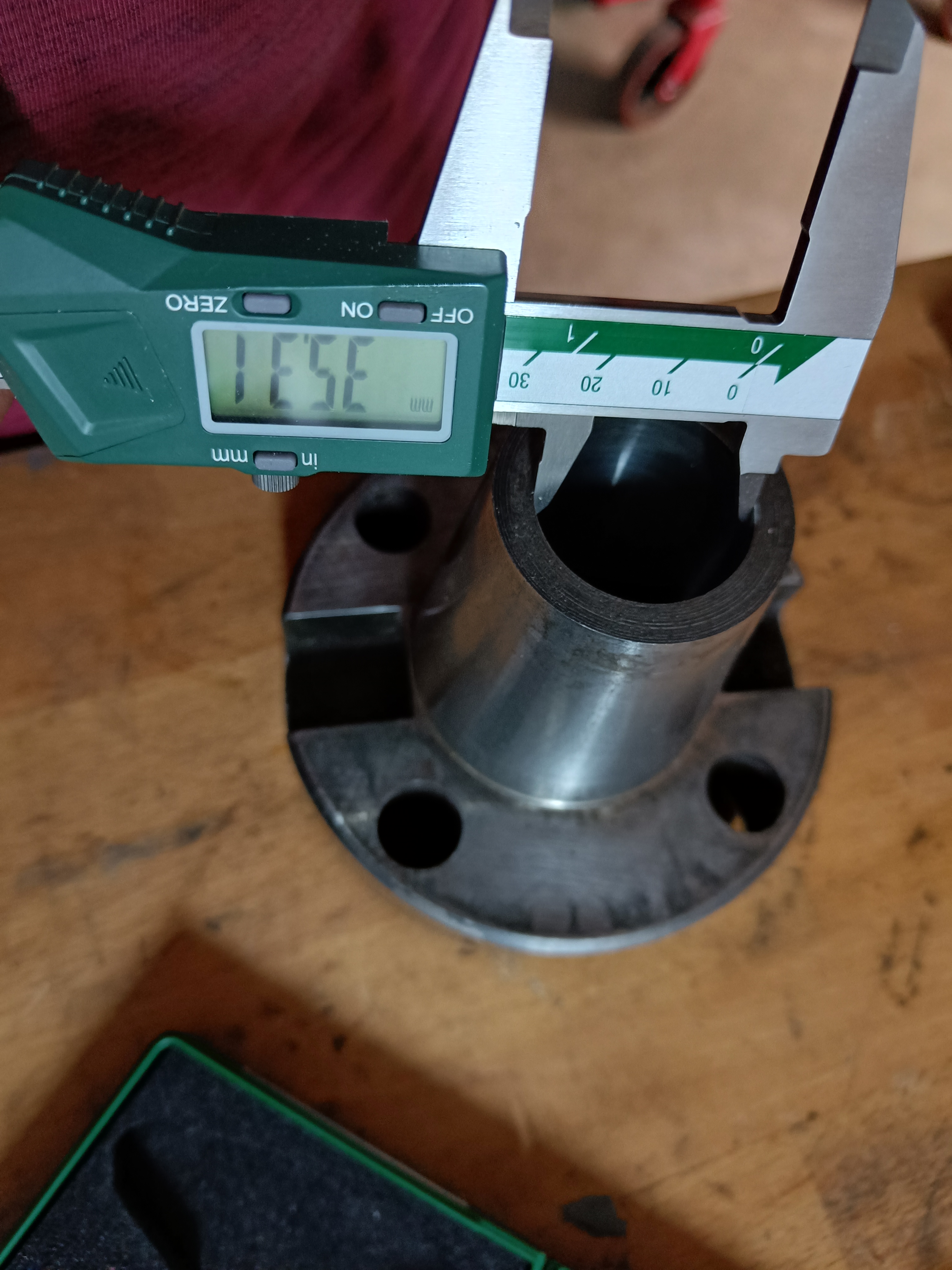

Tak kecám otáčky max 1500.
Níže foto rozměrů.
Edit: tak nezkušeným okem bych také řekl že základ je ISO50.
A ta redukce pak už nevím, to mi nesedí ani na iso ani na morse.

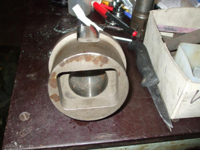

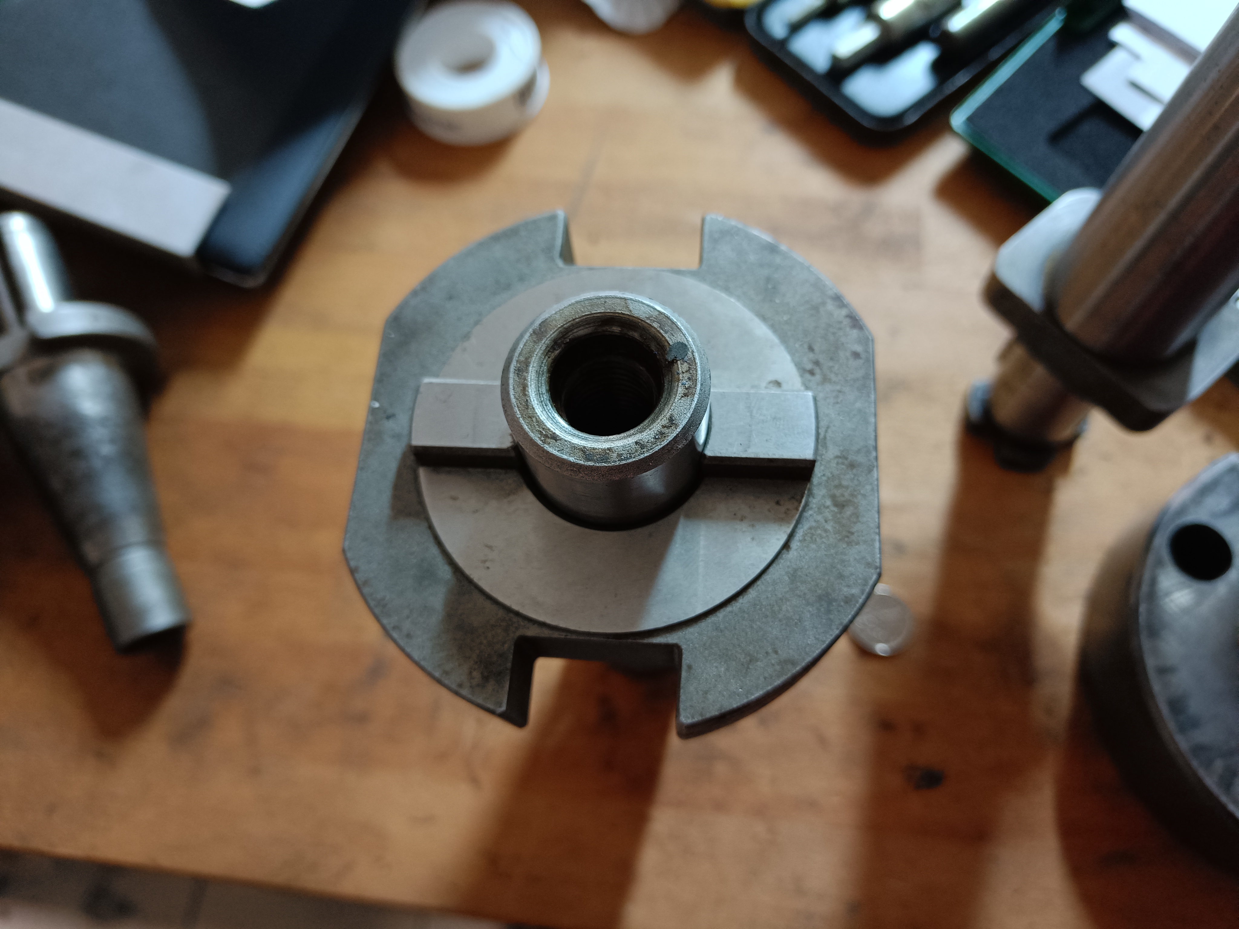

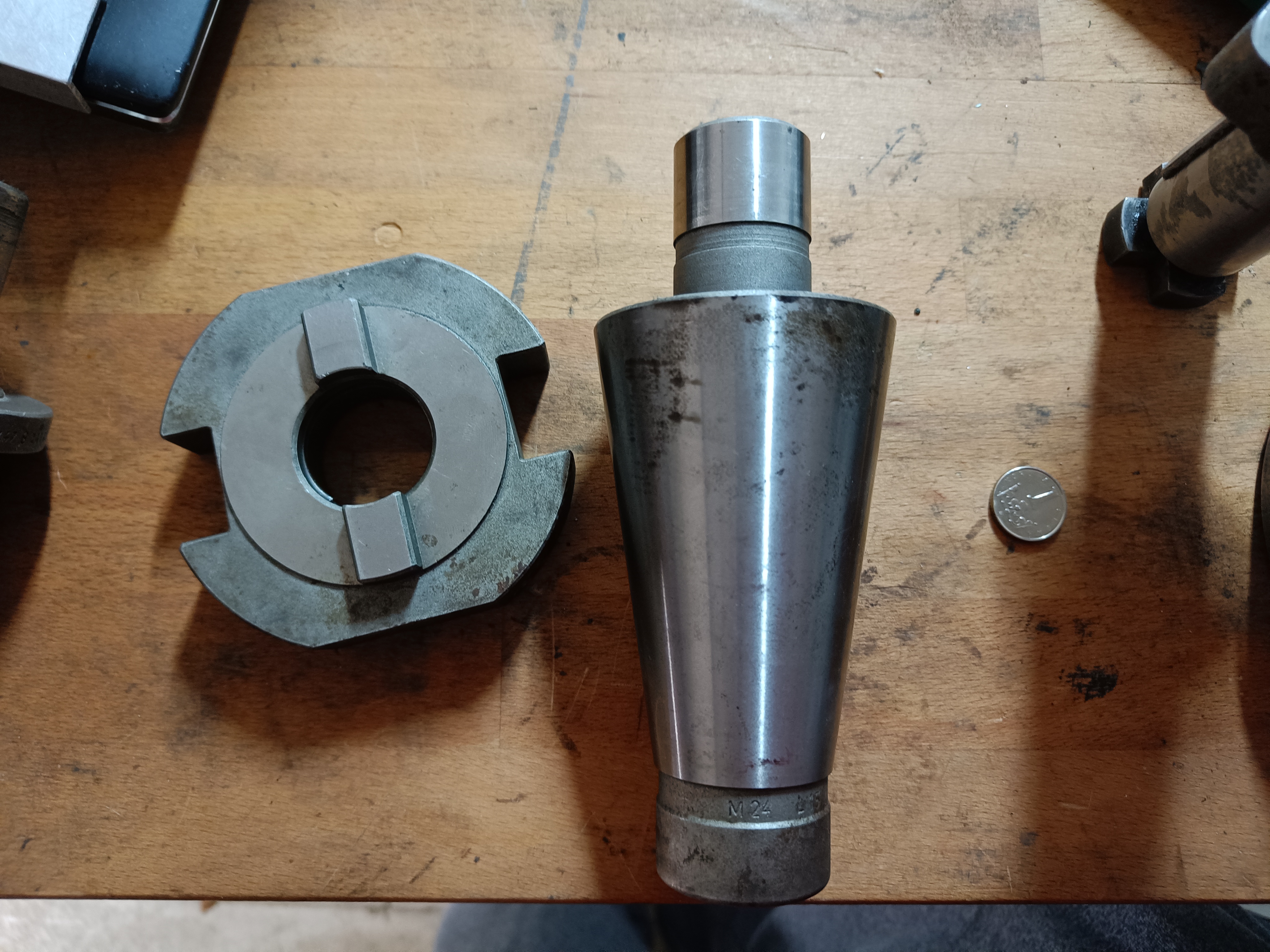

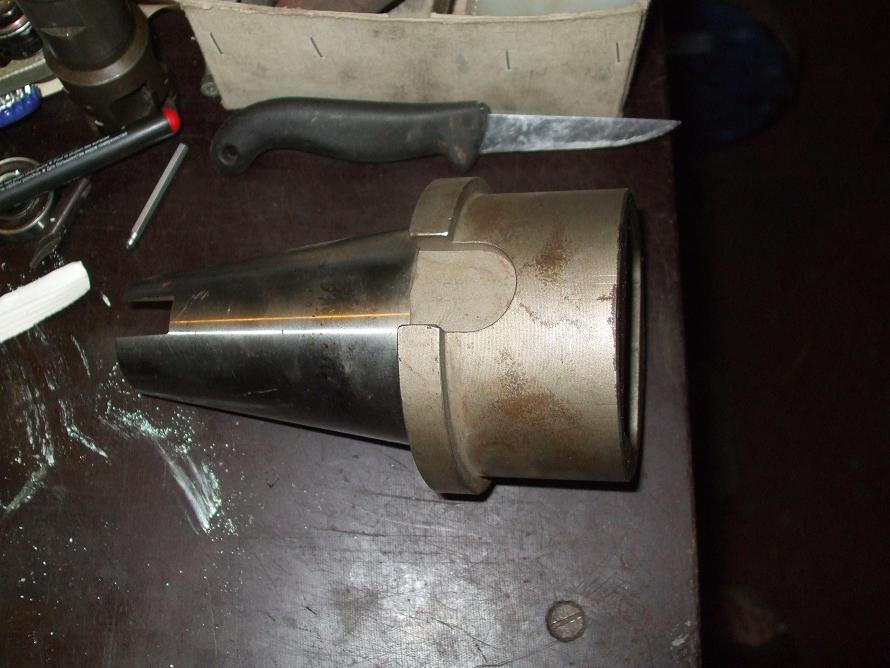

A když už jsme u toho, tak bych potřeboval ještě rozklíčovat co je tohle.
Rozměr to má také na kužel ISO50.
qwer
Příspěvky: 1423
12. 9. 2022, 7:53
Ten trn. čo máš na ňom napísané MK 5, je metrická 40-ka, zožeň si takúto vložku na Mk6 (aj ne Mk4, Mk3)
To spodné máš centrovací trn+ unášač na čelnú frézu alebo TK hlavu

Tak jsem koupil redukci :shock: ,ale nevyšlo to dle plánu je strašně dlouhá. :D
Asi pořídím redukci ISO50 na ER40 a bude na chvilku pokoj, než se bude shánět něco dalšího.

vykašli se na všechny ty MK... a ME.... atd
MK je dobrej na vrtání, na frézování je to dávno překonaná z nouze ctnost
ME je nepovedenej exotickej pokus s velmi obtížně dostupným sortimentem nářadí
poriď si redukci z SK 50 na SK 40, třeba tady
https://www.kovonastroje.cz/redukcni-po ... gKtY_D_BwE
a máš k dispozici nepřeberné množství upínačů SK 40 nových i bazarových
to, jak jsi to zredukoval na foto viz výše, je nepoužitelný nesmysl
smysl by to mělo pouze v případě, že bys chtěl něco frézovat na dně nějaké skríně - dutiny, kýblu
ztratíš 95 % tuhosti, bude to drnčet, drnčet..........
upínačů s SK 50 je taky dost
