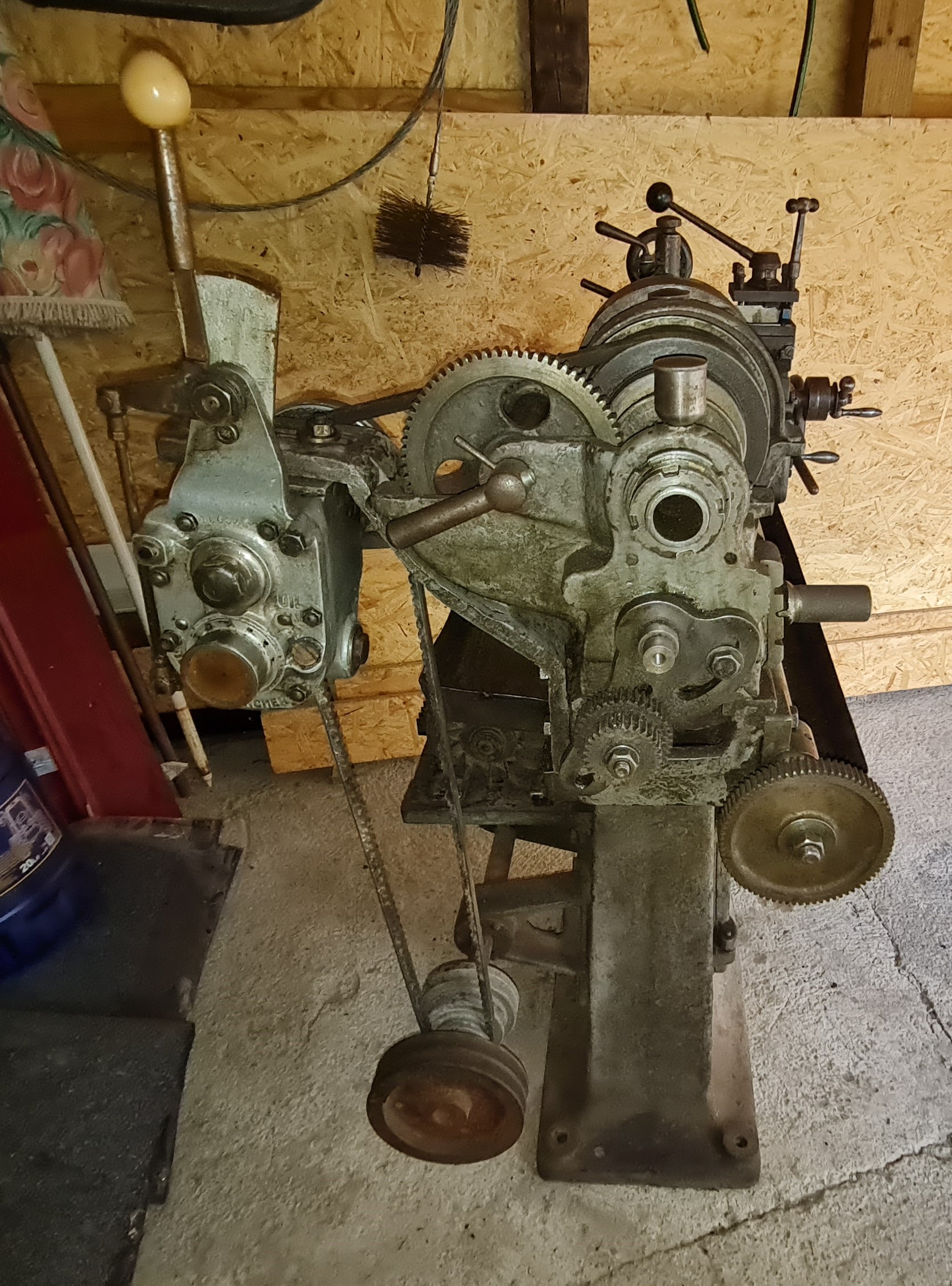

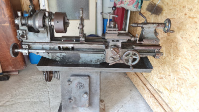

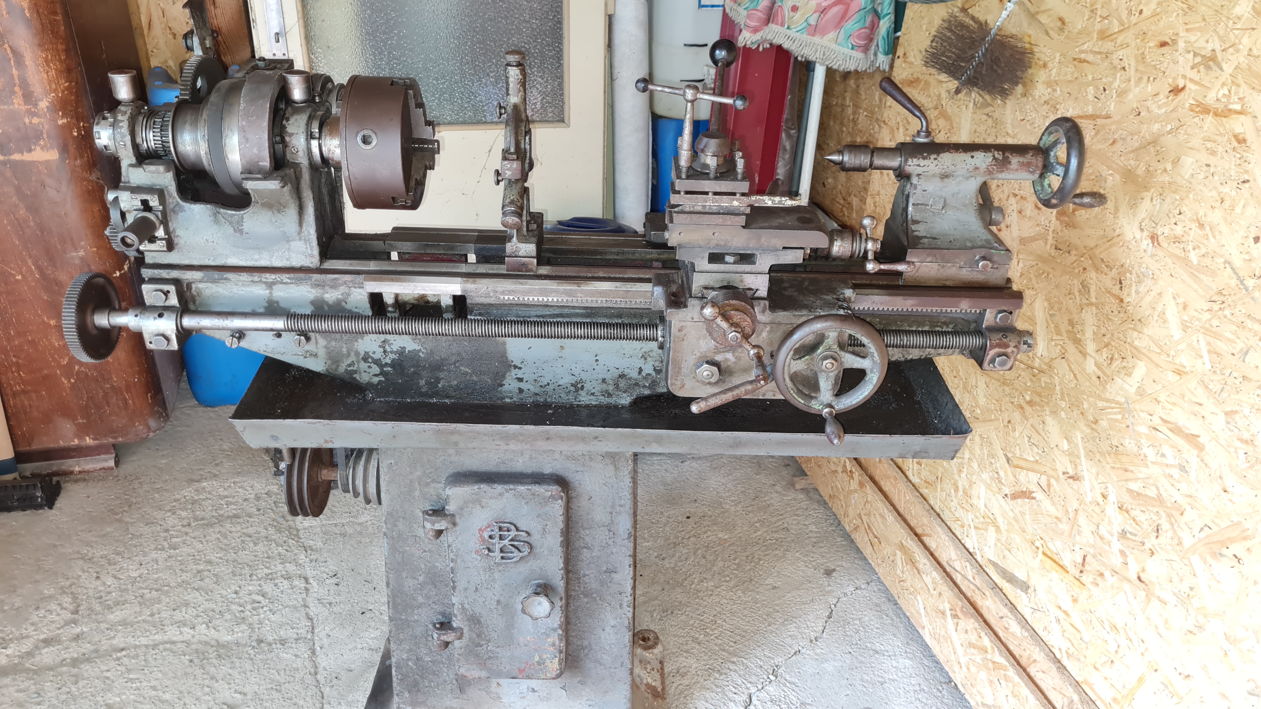

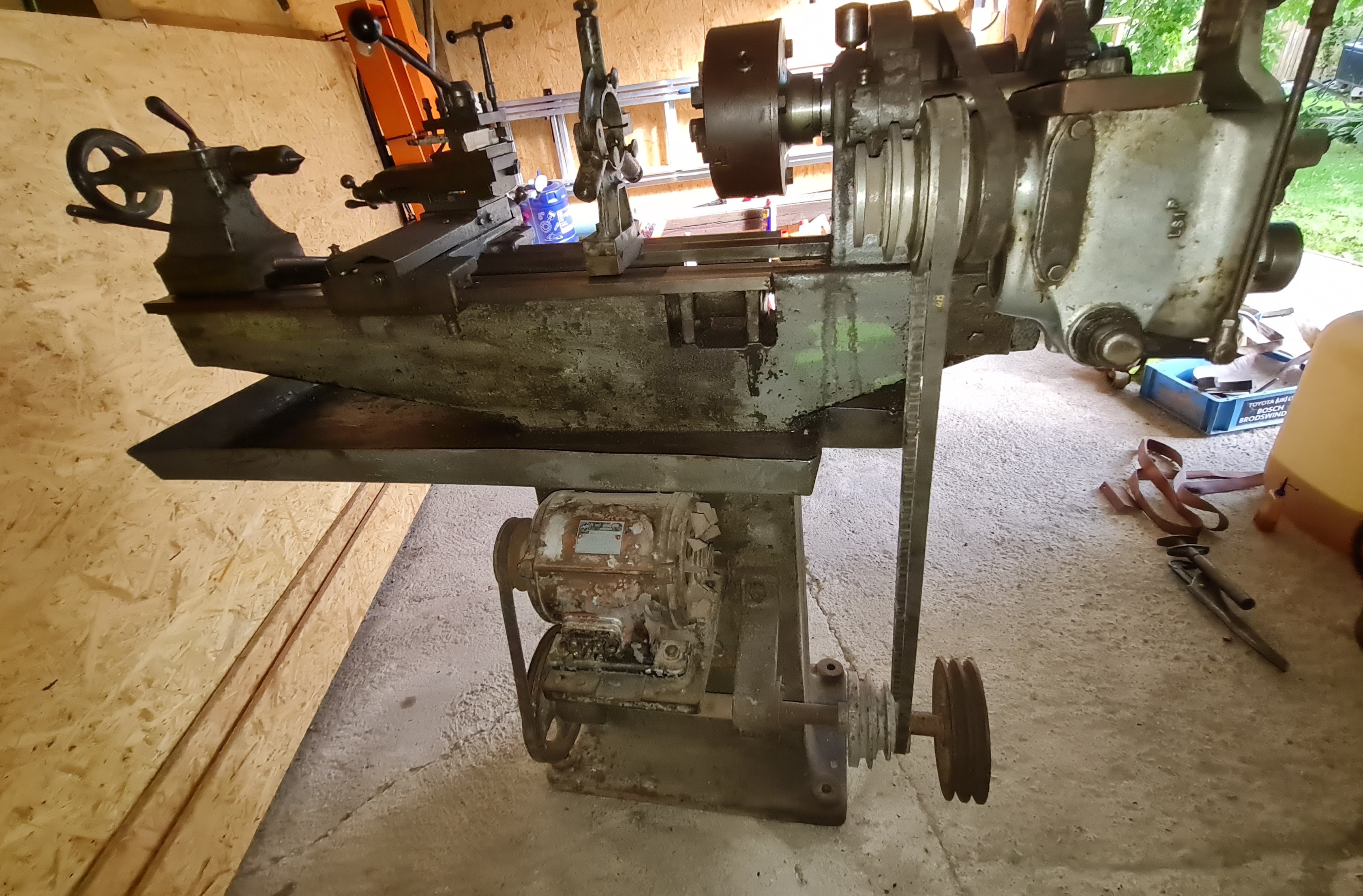

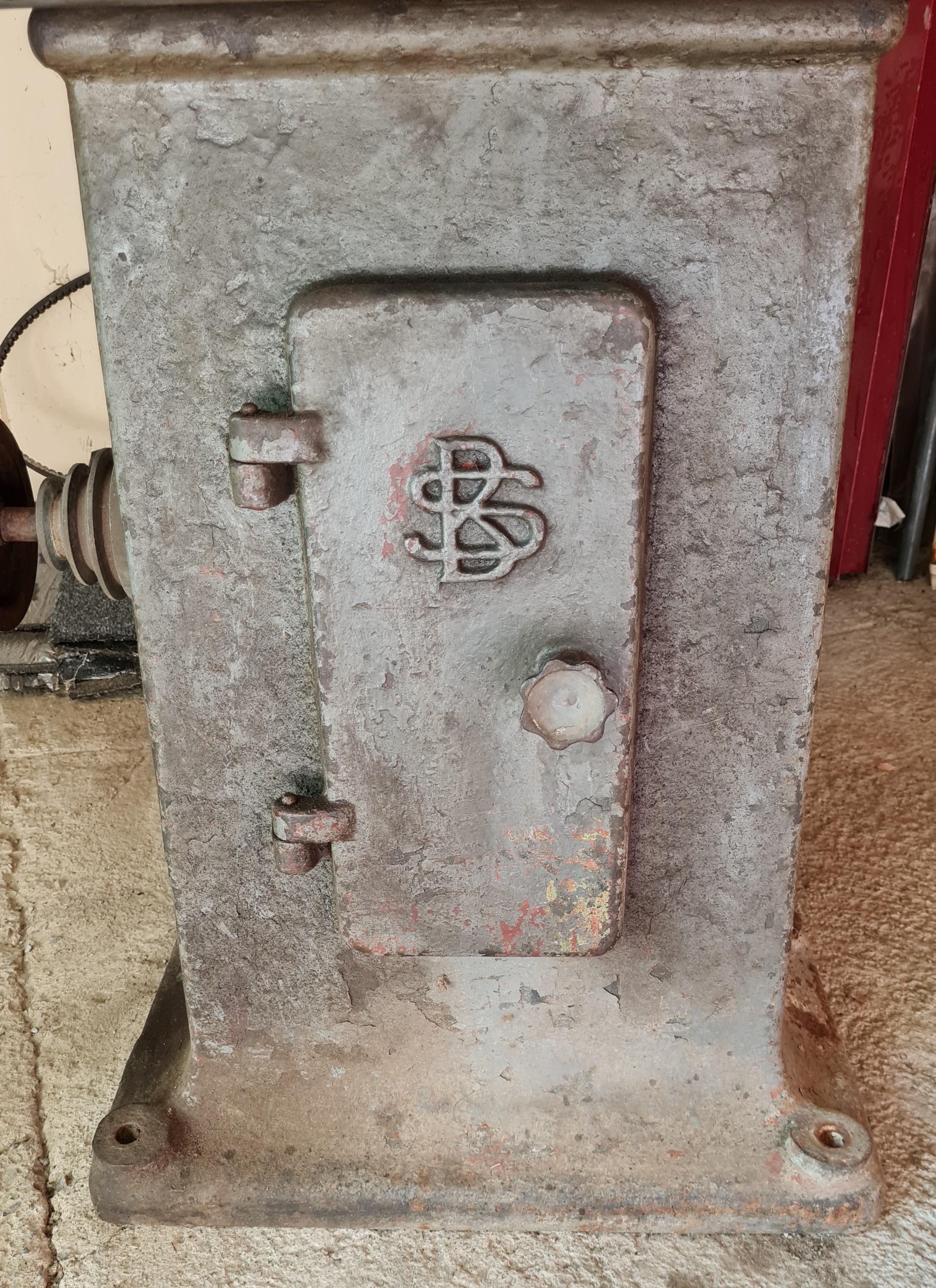

Zdar páni, som tu celkom nový, doposiaľ iba čitateľ. Podarilo sa mi dostať k pravdepodobne historickému kúsku, v dosť zlom stave. nevime nájsť výrobcu sústruhu. Na liatinovej nohe - podstavci sú iba na dvierka iniciály BS alebo SB. Hľadám už 2 týždne na nete, ale nič som nenašiel. Ďakujem za užitočné postrehy a rady. Len pre info. Hľadal som na stránkach, http://www.lathes.co.uk/ , www.practicalmachinist.com , www.homemodelenginemachinist.com ....... Mám odhodlanie trošku zrepasovať mašinku.

V podstate vsetky predvojnove sustruhy tejto velkosti maju rovnaku koncepciu. Mam podobny (Wawerka), avsak ten bol vyrobeny priekupnika. Takze stitok na mom je uplne odlisny od vyrobcu. Niektore veci mi tam pridu dobastlene ako napriklad ta prevodovka. Pohon bol pravdepodobne orginal transmisny. Predpokladam, ze to asi nebudes chciet, ked uz tam mas motor a remenice na klinaky. Co presne by si potreboval vediet?

Vďaka za odpoveď. Potreboval by som veľkosť a počet ozubeni lyry. Chyba mi tam jedo ozubene koleso náhonu na skrutku posuvu. Prípadne nejaké nákresy posuvu pozdĺžneho i priečneho. Áno máš pravdu prevodovka tam bola určite dorábaná. V takomto stave som to zohnal.

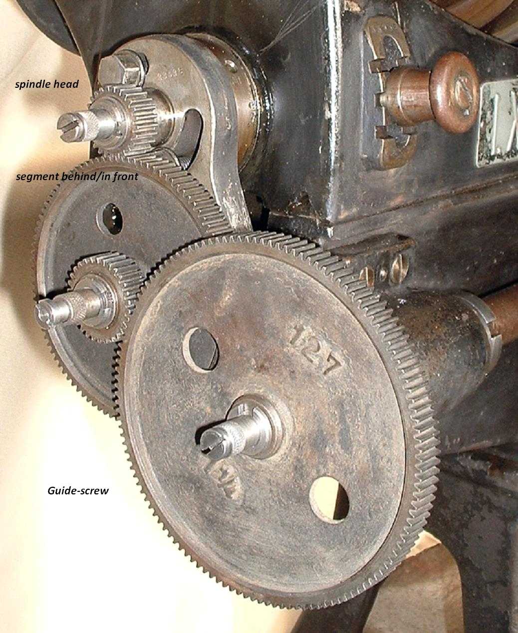

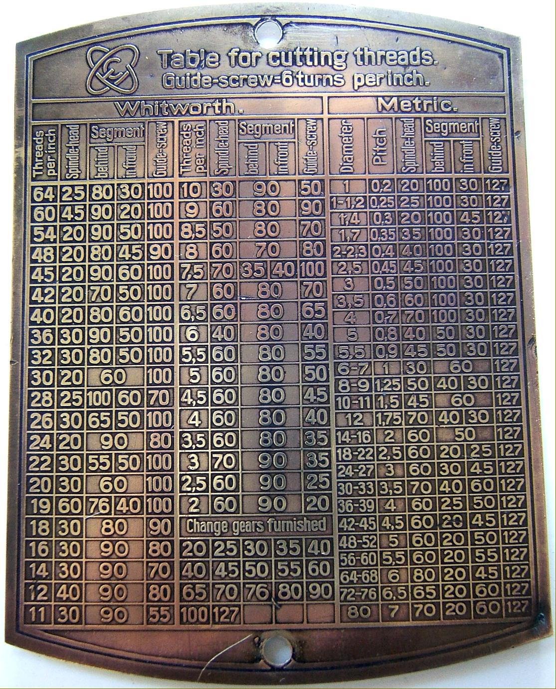

např. viz obrázky a kola skládáš dle tabulky pro závity.
Já mám na stařičkém soustruhu Oscar Ehrlich tuto:
