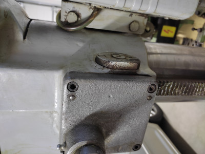

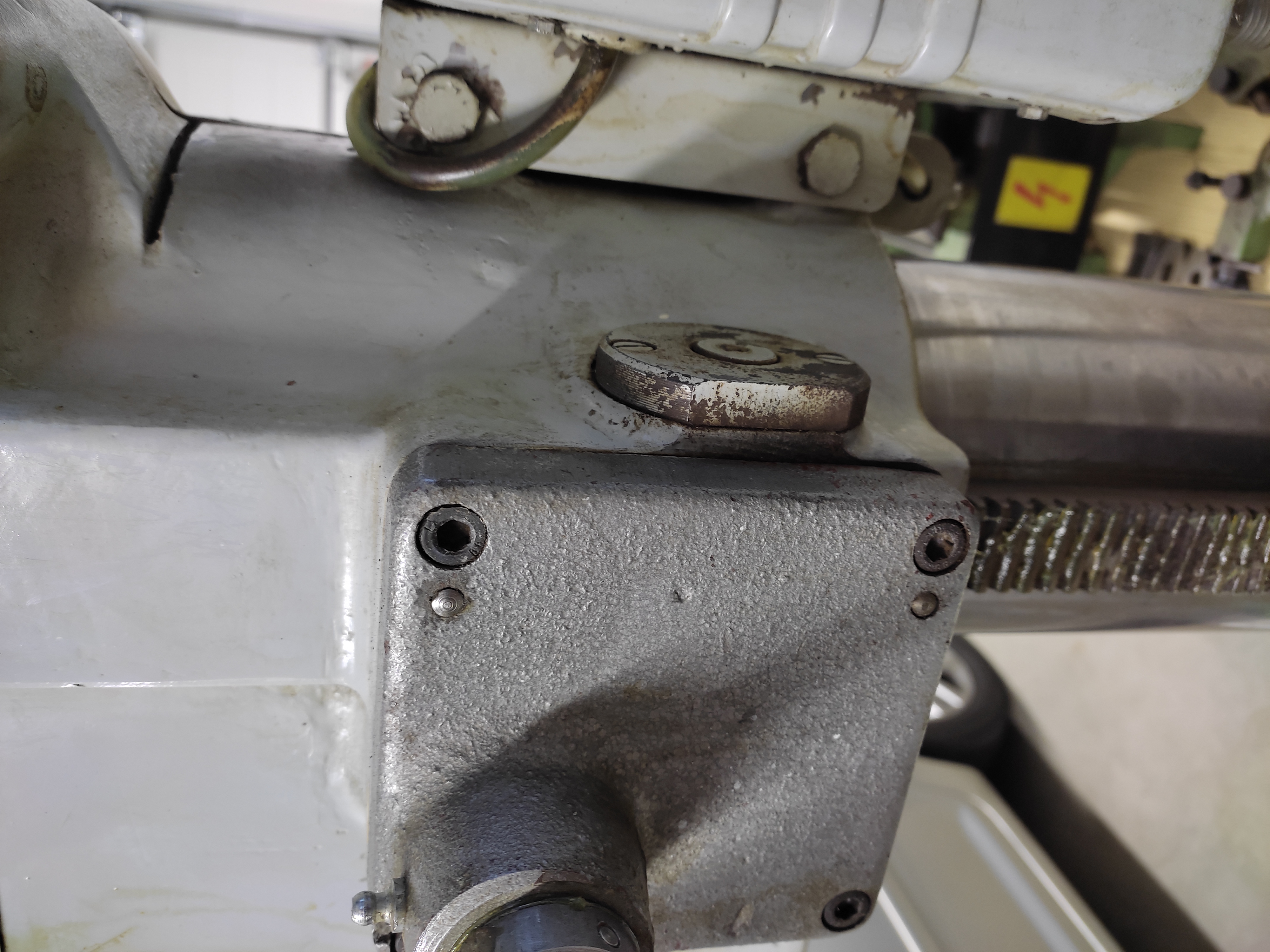

Zdravím,
prosím o radu někoho, kdo má vrtačku VS32B. Chci se zeptat na způsob mazání této vrtačky. Jedná se mi o promazání valivých ložisek vřetena a ložisek elektromotoru (obě místa dle výrobce mazaná tukem). Kde jsou umístěna mazací místa? Dále mi jde těžce zvedat vřeteník, v tomto případě výrobce doporučuje vyjmout šroubovou hřídelku a promazat ji tukem. Vyjmutí se provede odšroubováním čtyř imbusových šroubů na krytce převodky zvedacího ústrojí nebo odšroubováním dvou šroubů se zápustnou hlavou krytky na boku převodky (viz foto, v krytce je středový otvor s koncem hřídelky). Předem vám děkuji za odpověď.
Příspěvky: 7564
15. 9. 2022, 3:37
u ložisek v běžném asynchroňáku se počítá s tím, že tuková náplň vydrží celou dobu životnosti ložiska
tj. pokud to běží potichu, tak se na to vys... nebo tam rovnou dej nový ložiska, budou tam nějaký 6205 nebo tak něco za cca 50-100/ks
u vřetene asi podobně, tam se myslím počítá s tím, že tam občas šplíchne trochu oleje z převodovky
v každém případě se tuku dává tak maximálně asi čtvrtina volného prostoru mezi kroužky, spíš míň
jinak se to hřeje
