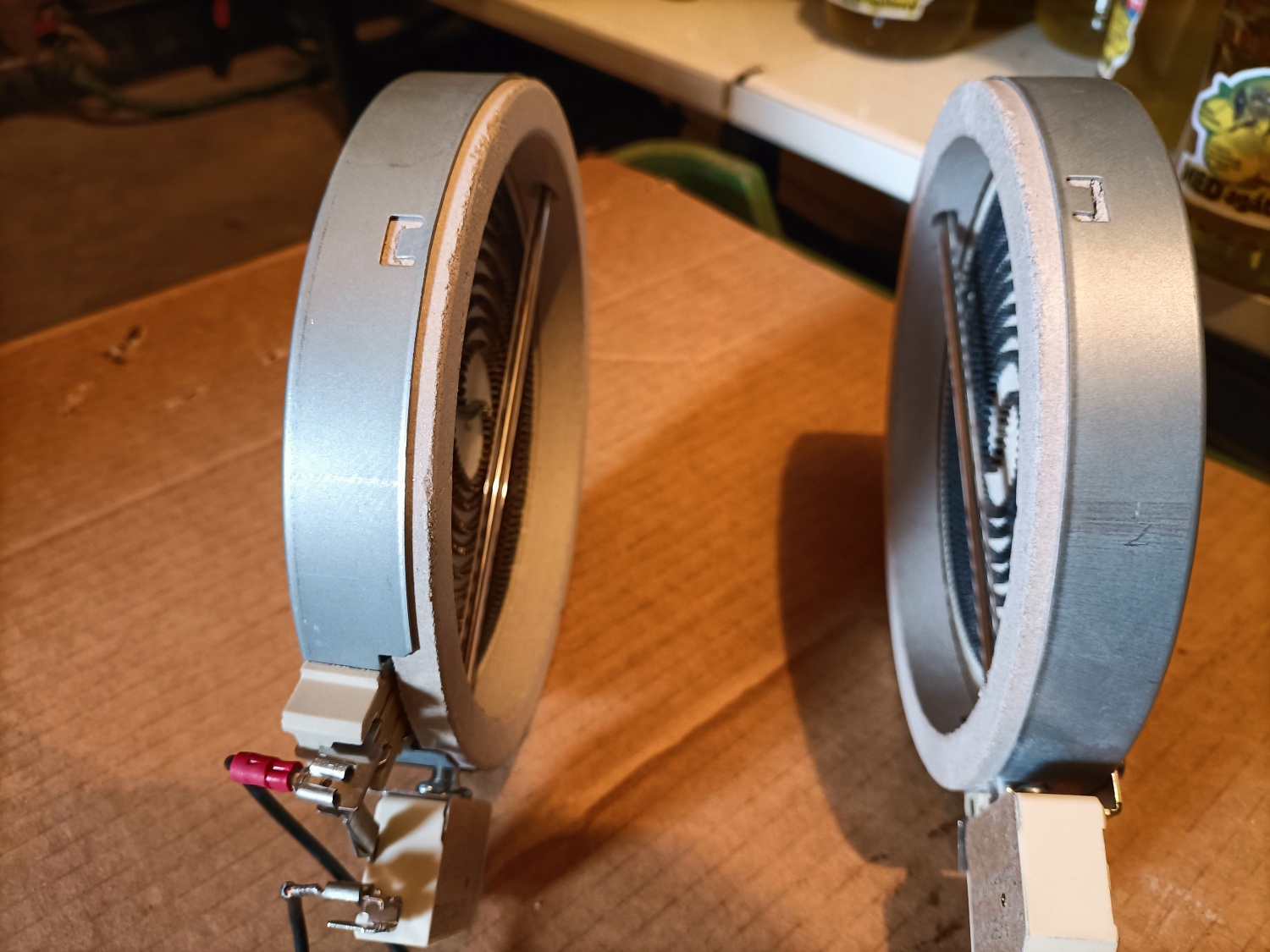

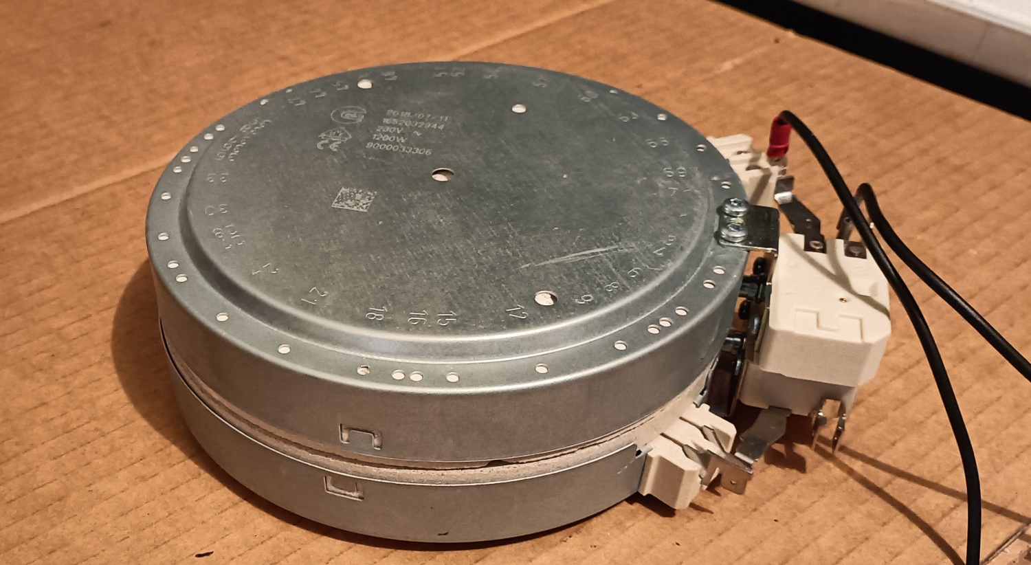

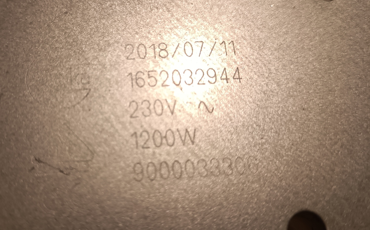

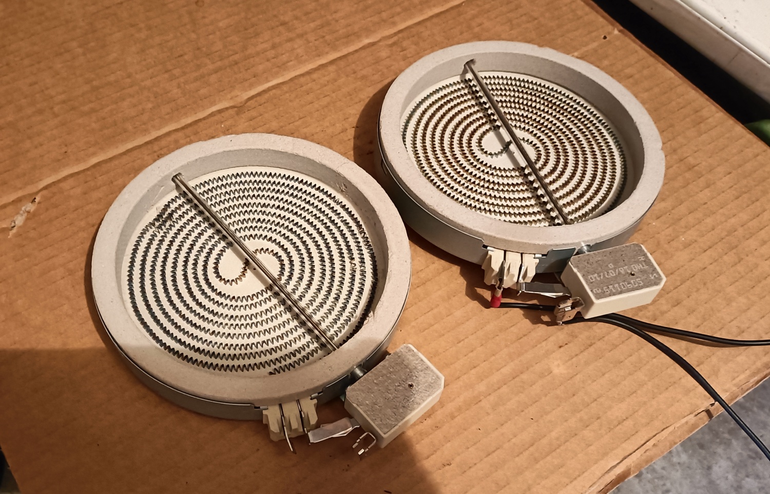

Neviem co to je a na co to je ale hreje to dobre. Cele je to v nejakom samotovom obale, ma to tep. spinac a ma to priemer 165mm. Napada ma vyuzitie na nejaku malu piecku. Cena do vetra, 50,-€ za obe.

Já vyndal čtyři takové z vyřazeného sporáku. A to právě proto, že jsem před tím viděl na YT někoho použít je v DIY pícce.

Ja som si to predstavoval na stojaka, tak ako je to na jednom foto. Preco by mala byt jedna spirala na spodu? Predstava bola - spiraly z boku.

Problém nie je v špirále ale v tehlách ,tie v našich končinách nezohnať.
Fifík
Příspěvky: 770
Registrován: 4. 4. 2013, 9:28
20. 9. 2022, 12:40
MelegK píše: 20. 9. 2022, 8:27 Problém nie je v špirále ale v tehlách ,tie v našich končinách nezohnať.
Vermikulitové desky celkem běžně tam kde prodávají krby a kamna. Odolnost 1100°C.
Šamotový cihly třeba v Hornbachu. Odolnost 1600°C.
Nebo v čem jsou ty cihly v té peci speciální?

Cihly už né šamot ale izolační lehčené třeba PZ 20 nebo něco co používají krbaři ,případně ve firmě Propec v Ůvalech (v e-shopu )
