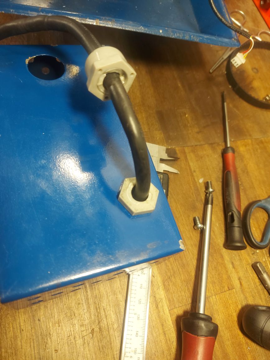

Tak při úpravě přívodu k svému CQ s novým kitem jsem nyl zaražen v rozletu.
