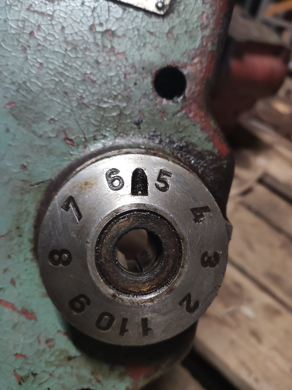

miv píše: 27. 9. 2022, 1:01 IMG_20220925_140505.jpg
Můžete mi někdo poradit, jak je ten knoflík se stupnicí upevněn? Potřebuji jej dostat dolů, abych mohl otevřít skříň kvůli přetěsnění, neboť teče. Je to jen nalisováno - takže stáhnout? Nebo je to nějak jinak? Z dokumentace to není patrné.
Díky.
P.S.
Ten červík jsem odšrouboval. Pomocí dvou šroubováků to nejeví snahu k posunu. Nechci se uchylovat k násilí dokud nevím, jak je to konstruováno.
Ano, taky jsem to nějak doloval šroubováky.

gaminn píše: 27. 9. 2022, 7:01
Díky.
P.S.
Vidím to správně, žes nejprve sundal víko i s tím ciferníkem? Takže pro odstranění víka z převodovky není třeba dávat pryč ten ciferník? Hřídelka zůstane v převodovce aniž bych něco utrhnul?
gaminn
Příspěvky: 982
27. 9. 2022, 1:44
Ano.

gaminn píše: 27. 9. 2022, 1:44Ano.
Díky, to je perfektní zpráva. Už mně ten kapající olej pil krev. Tyto fotky jsou skvělá dokumentace. Kdybys měl i další třeba z jiných dílů, bylo by naprosto skvělé, kdybys je sem umístil. Když už sis dal tu práci s focením. :)

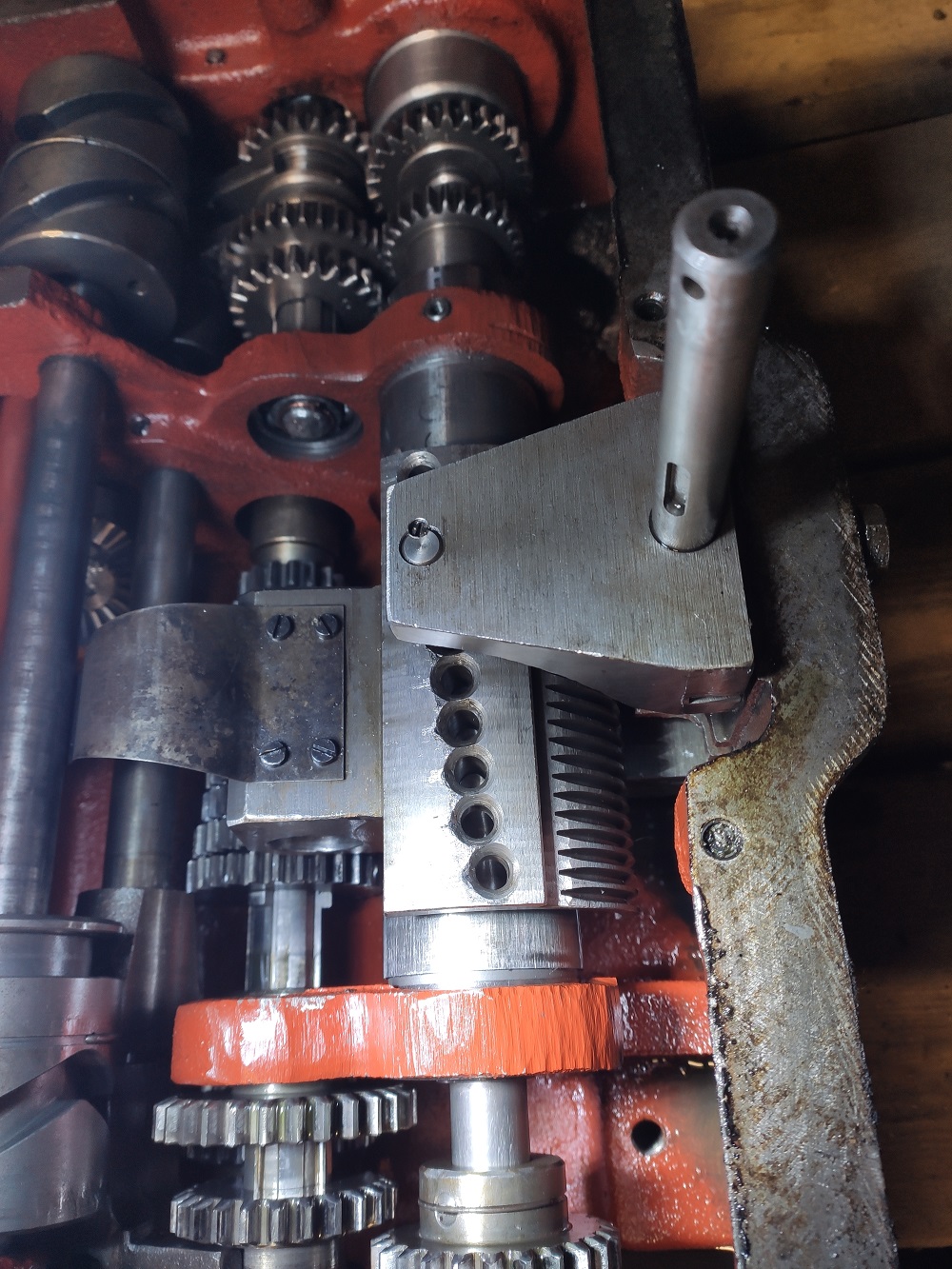

Nemáte někdo, kdo jste demontoval čerpadlo mazání vřetena na SV18 nějakou fotodokumentaci? Jde mi hlavně o to jak odpojit výstupní a zpětné potrubí nahoru do vřetena.
Nortonku mám již vyčištěnou a přetěsněnou, takže teď přijde na řadu mazání vřetena.
gaminn
Příspěvky: 982
3. 10. 2022, 10:16
Mám v háji počítač, teď se nedostanu k fotkám. Ale odpojení trubiček a trubek by neměl být problém, stačí se koukat, kam vedou, ne? Přívodní trubičky se dají odpojit na čerpadle, na rozdělovači (přístupný zadním otvorem v loži) nebo v místech připojení do vřeteníku (zespodu vřeteníku, zadní místo tuším přístupné trochu obtížněji, je trochu schované, přední přístupné po oddělání plechu pod univerzálou)
Zpětné potrubí z přední komory vřeteníku přístupné zadním otvorem v loži nebo možná i vnitřkem přední nohy, téčkem se napojuje do svislého potrubí ze zadní komory, které jde přímo zpět do nádrže. Přístupné opět zadním otvorem v loži.

Díky. Spíš mi šlo o zkušenost, jak to udělat s co nejmenším odporem. Nejlepší by bylo to odpojit přímo u nádrže, pokud to lze. Pak mohu nádrž i s čerpadlem vyndat, očistit a vypustit olej. Než to začnu zkoumat, chtěl jsem se poptat někoho, kdo to už dělal, na zkušenosti. Ty rady ohledně Nortonky mi také moc pomohly, šlo to jako po másle. Sám bych to zkoumal a možná bych i něco poprasil. Takhle to nebyl žádný problém. Kolega motorář mi pro zatěsnění doporučil motorový silikon a bez těsnícího papíru. Tak jsem zvědav, zda to bude těsnit jen s tím silikonem.

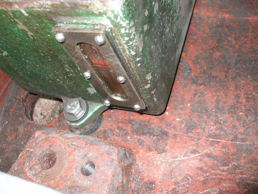

sv18 se stěhuje za to žebro neni nic potřeba než nějaký řetěz nebo tet popruh akorat se to musi suportem a konikem vyvažit
