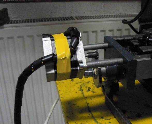

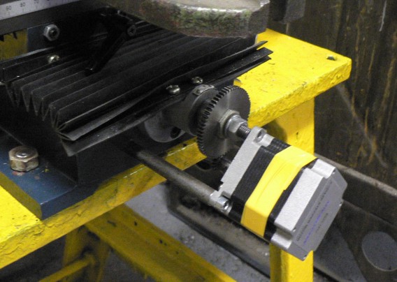

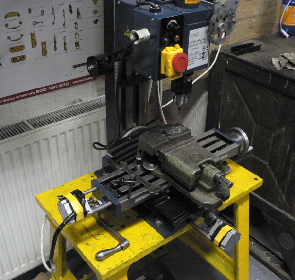

Frézku jsem koupil asi před 2 týdny a zatím mám osazené 2 osy (X, Y).
Elektroniku mám postavenou podle popisu na stránkách
http://maczaka.webz.cz s obvodem TA8435, motory Microcon SX23-1012. Motory mám zpřevodovány v poměru 1:4. Převod je řešen pastorkem a ozubeným kolem z vyřazených vojenských radiostanic.
Zkouším frézovat do hliníku a pomalu do železa a motory to v pohodě utáhnou. Výborná věc je u této frézky plynulá regulace otáček. Co se týče přesnosti, tak v ose X je naměřená odchylka při podélném frézování jen asi 3 setiny mm, v ose Y asi 1 desetina mm. Zkoušel jsem to se softwarem KellyCam (KCam4). Ten software obsahuje i funkci "backlash", která by snad mohla tyto vůle vyrovnávat. Uvidíme.

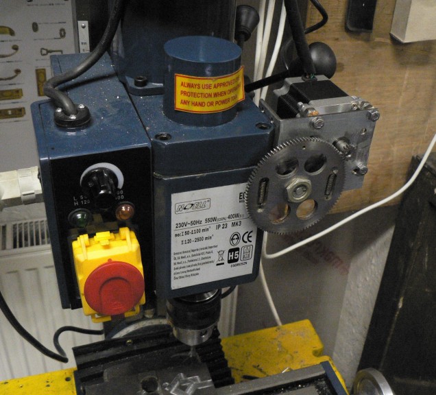

Trochu problém je s vůlí v ose Z. Čínskému výrobci se asi nepodařilo trefit se s uložením kolečka pro jemný posuv tak, aby byl přímo proti převodu pod klikou po pravé straně stroje. A tak tam nasadili kloubový převod se třemi klouby. Docela se tam sčítají vůle, takže to budu muset nějak předělat.
Pokud bude mít někdo zájem, pošlu fotky.

Mam nemeckou verzi tehle frezky / Rotwerk / a resil jsem ten stejnej problem.Jednak je treba riznout matky v X i Y,aby se vymezila vule.Funguje skvele.Z-osa chce ale lepsi upravu.Chce to predelat tu ozubenou hridel,ktera prenasi pohyb pres hreben.Predelavka zpociva v tom,ze se hridel prodlouzi a vyvede cca 30mm na druhou stranu,kde se vyvrta dira 12mm.Da se tam domecek s loziskem a na hridel kolo s prevodem tak 1:5 na krokac.Motor 2Nm s tim cvici jedna basen.Jo a je treba zrusit to pruzinovy odlehceni Z-ka a dat tam pisty,nejlepe z obou stran.Pak to chodi jak vino v toleranci +- 0.01 mm.

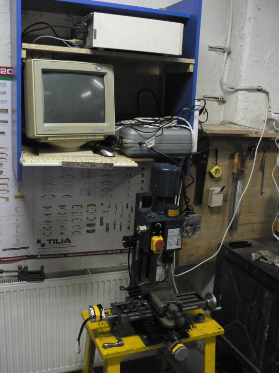

Tak zde posílám několik fotek, je to sice skládáné dost narychlo ale funguje to.
