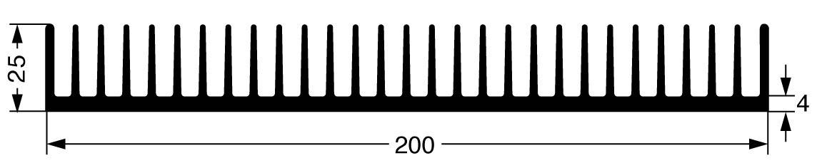

Bohužel jsem neměl k dispozici vhodný kus hliníku.
Z minulého projektu mi zbyl chladič vhodných rozměrů (200 x150 mm) se žebry nod Conrada.

28. 9. 2022, 1:10
Nejdřív jsem chladič zúžil uříznutím podél žeber na své pásové pilce - musel jsem s otočením.
Pak zarovnal na frézce
Zdenek Valter
Příspěvky: 5468
Registrován: 9. 1. 2009, 5:16
Bydliště: Ústí n. L.
28. 9. 2022, 6:03
Nový chladič jsem uřízl tak aby se vešel i do užšího krytu pro soustruh Asist.
