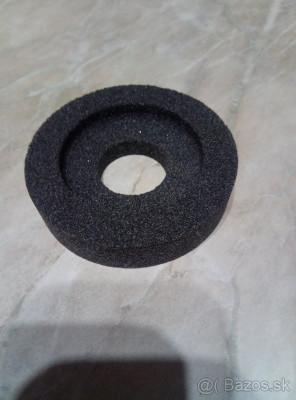

Ahojte,
kupil som tuto brusku, ale je bez unasaca na brusny kotuc a kliestin. Vedel by mi ho niekto z majitelov pomerat a odfotit unasac a skrutku?
Resp. funguje to na tejto bruske tak, ze na hriadeli je na tom kuzeli priamo unasac, na nom je brusny kotuc a ten je potom zaisteny skrutkou s podlozkou, alebo je tam este nejaky zazrak navyse?

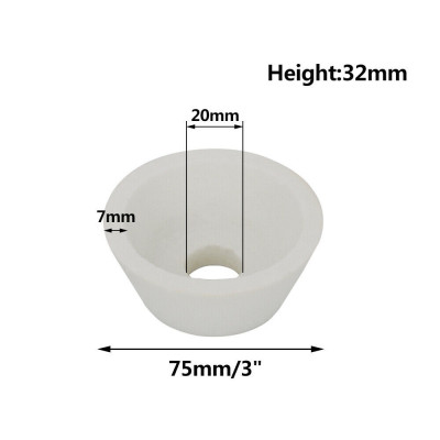

Nakolko som nenasiel nahradne brusne kotuce, tak by som chcel pouzit taketo nieco, z ciny:
Toto by sa tam malo zmestit bez uprav.
Moj zamer bol pouzit tuto brusku ako polotovar a spravit si k nej pripravok na brusenie sustruznickych nozov a vrtakov.

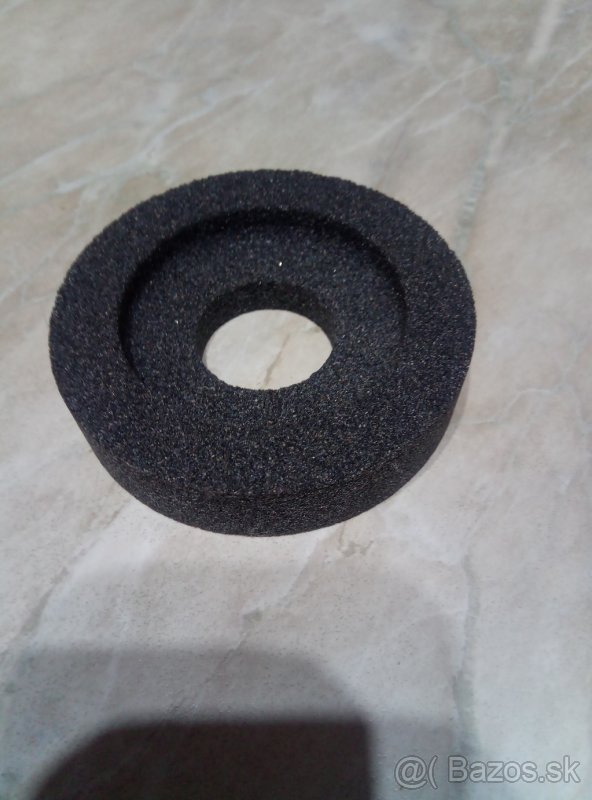

majo477 píše: 23. 12. 2019, 5:41 106472614.jpghttps://stroje.bazos.sk/inzerat/106472614/bruska-na-ventili-kotuc-novy.php
Kdo ho potřebujete,tak neváhejte. Cena dobrá a podle fotky vypadá ,že je to on.

petr j píše: 12. 10. 2021, 6:18 kotouče jsou normálně v prodeji, cena 168,- kč bez DPH. nakupuji v OPTIMA Precise
No,v prodeji být můžou,ale vsadím brusku,že to nebude k používání..Do téhle brusky byly kotouče speciální, a už léta se nevyrábějí..Zkoušeli jsme všechno,co bylo podobné rozměrem a nic nefungovalo.Buďto pálil,nebo se sypal tak,že se na každý ventil musel orovnat..

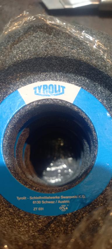

uznávám, že Váš kotouč bude jediný správný a žádný jiný tak neobyčejný materiál, jako ventily brousit nebude :) . Pro ostatní, brousí to normálně, je to běžně známá značka kotoučů TYROLIT, ne nějaký noname z bazoše, co je o pár příspěvků výše

takže CO to je konkrétně za kotouč, co údajně lze koupit.
prosím o OZNAČENÍ (typ) a ROZMĚR (rozměr/tvar)
ta "fotka" :shock: je totiž naprosto k prdu - podle toho se totiž NIC kloudného koupit nedá.

mate to o pět příspěvků výše, co je za problém si do toho eshopu najet ? těch tvarových kotoučů tam zas tak moc nemaj....
https://www.brusivojimi.com/index.php?o ... Itemid=404
https://www.prodejbrusiva.cz/kotouc-t5- ... 22-tyrolit

Ten brusný kotouč bude asi správný, kolega dostal bv2 temer nepouzitou a byl u ni rezervní kotouč se stejném označením (potisk).
Vlastním také tuto brusku, používám ji maximálně na úpravu délky dříku ventilu.
Ventil v klestine hází , na průměru klestiny nezáleží , hází na všechny průměry, nejspíš hází vřeteno.
Také nejsem schopny dosáhnout kvalitního povrchu sedla ventilu , vždy je na něm spousta malých plosek, temer nejsou viditelné , ale jsou tam. Při zkoušce tesnosti podtlakem je snadno měřitelná netěsnost. Kotouč několikrát orovnaný diamantem, několik desítek pokusů s různým posuvem, ale beze změny .
Když nechám ventil nabrousit ve firmě kde opravuji hlavy je vše OK a to se s tím určitě nes…. Jako já. :(
