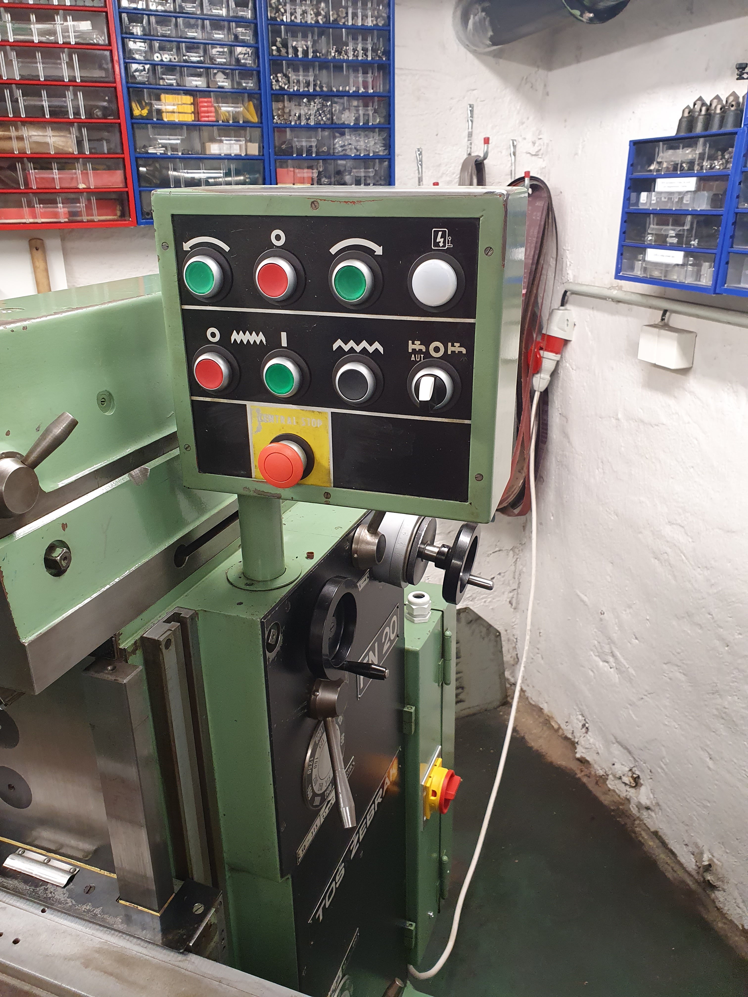

Dnešní vecerni upgrade fenky :) Novy hlavni vypínač a nové ovladače :mrgreen:

Charon píše: ↑3. 10. 2022, 8:22 Dnešní vecerni upgrade fenky :) Novy hlavni vypínač a nové ovladače :mrgreen:
Ta vypadá jak nová - to je můj sen - na kolik přišla ?
