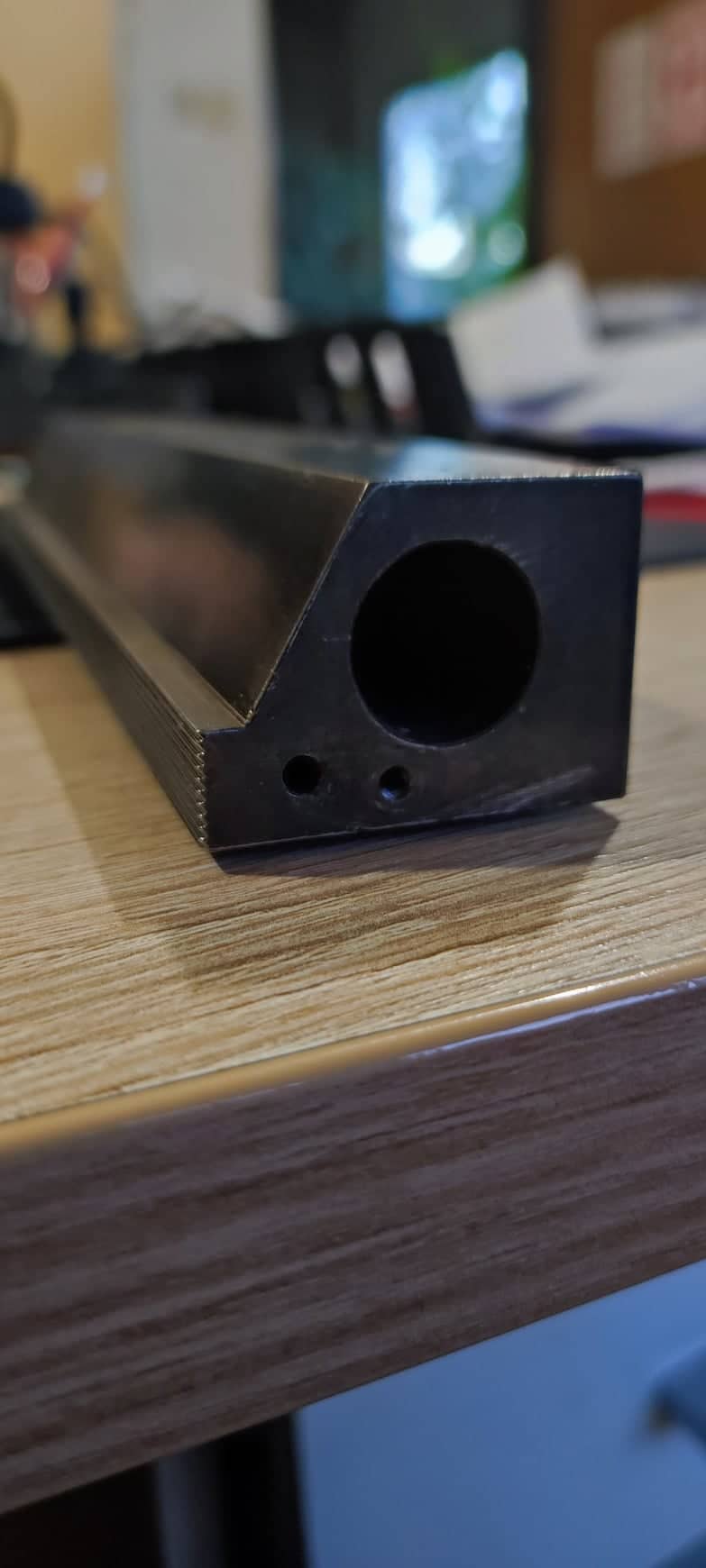

Zdravím všetkých ,
Pracujem na výrobe jedného špecialneho upínacieho prípravku. Potrebujem poradiť ako vyrobiť toto "ozubenie" (foto príloha) , chcel by som vedieť , či sa na to dá použiť nejaká špeci fréza. Vyrábať sa bude samozrejme na CNC , mat: ocel. Jedine čo ma napadlo je použiť micro frezku a opracovať to tak.. ale chcel by som vedieť aj iné možnosti.

Je to tepelne spracované? Na aku tvrdosť? Mikrofreza je asi najhoršia možnosť aká sa dá vybrať. Ak je to "surové" tak kotucovka, ak je to kalene tak rezačka, hlbicka, brúska...

jergus.balaz píše: 5. 10. 2022, 5:09 Je to tepelne spracované? Na aku tvrdosť? Mikrofreza je asi najhoršia možnosť aká sa dá vybrať. Ak je to "surové" tak kotucovka, ak je to kalene tak rezačka, hlbicka, brúska...
Kalene to určite nie je ... Kotučovka , čo tým presne mysliš ? :D Ja by som chcel vedieť aký nastroj na to použiť.. Tento prípravok bol vyrabaný na CNC freze takže určite sa to nejako dá

Je to o nástrojích, pokud bych měl dělat jeden kus tak pohledám co se hodí a tím to vychroustám.
Klidně nahrubo a pak brát menší a menší nástroje, tedy nástroje s menším rádiusem.
Pokud to mám dělat efektivně ve větším počtu pořídím si kotoučovou frézu vyrobenou přesně na tohle a udělám to na jeden zátah.
Pokud mám hoblík, myslím že něco jako sheping, jde to udělat i nožem a bude moc pěkný povrch.

Ak je 5oska centrum, skloníš obrobok o 45° a ideš stopkovou válcovou. Ak 3oska, naklápacie zveráky.

Valcovou to nespravý, vrcholový uhol je menej ako 90°. Najrýchlejšie tou uhlovou, sú aj s TK plátkami, dokonca aj nastavitelné.

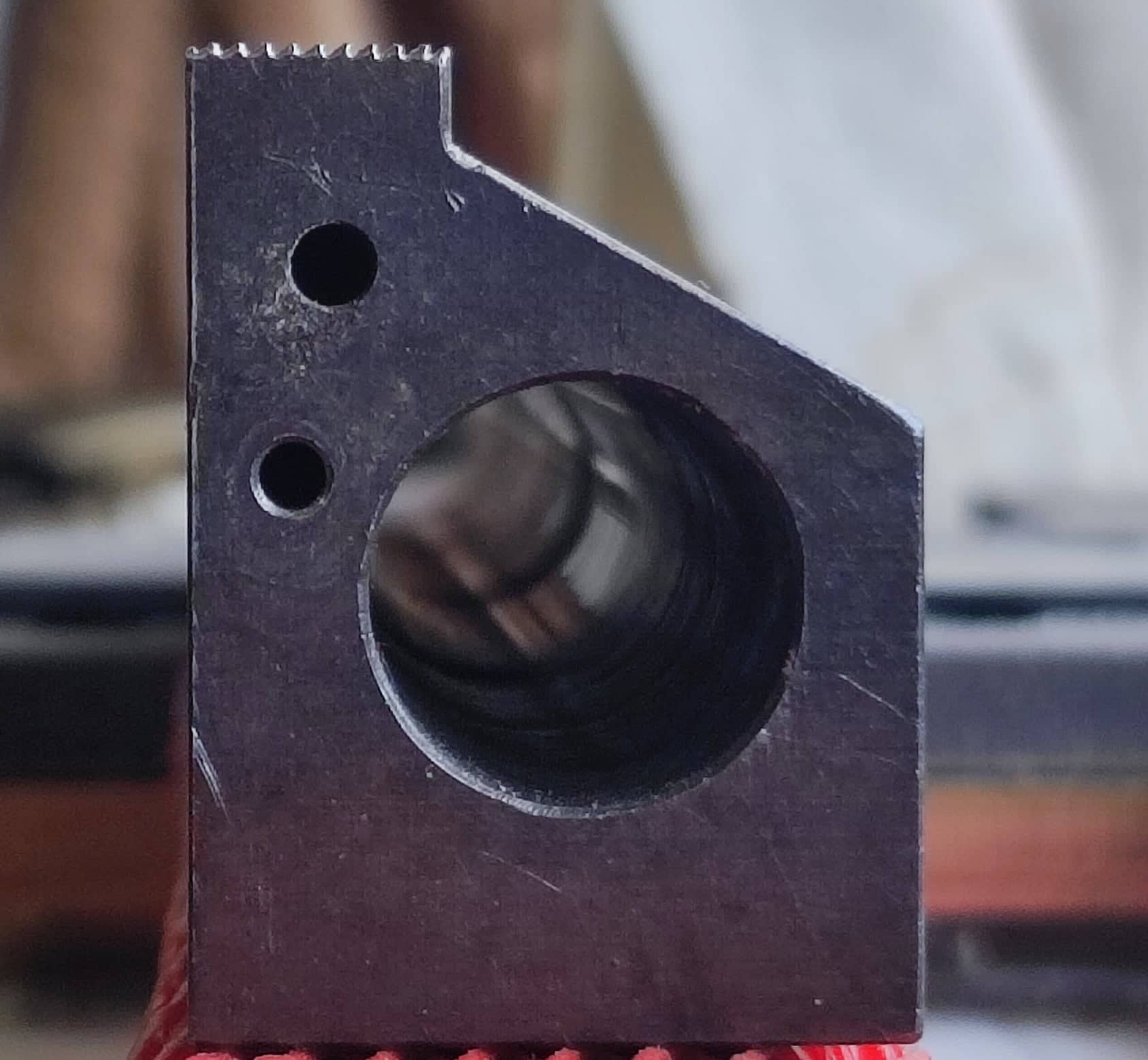

Nepíšeš, jaký je profil těch zoubků.
Pokud je to 60° tak můžeš použít závitovou frézu. Pokud je tam nějaká specialita, tak si vybrus nožík do tyče.

Milan199 píše: 5. 10. 2022, 7:14 Nepíšeš, jaký je profil těch zoubků.
Vypadá to na pilový profil, alespoň podle té fotky. Takže úhlová fréza, jak je uvedeno výše, nebo ten nožík.
Áno uhol je 60° , diky za rady
