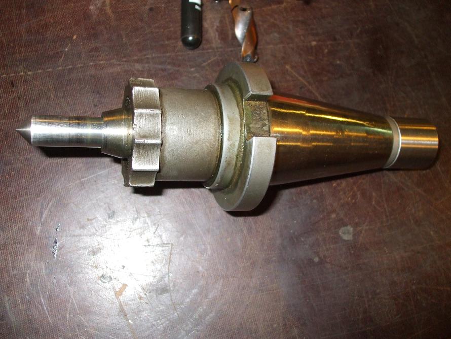

Ahoj kamarádi
potřebuji radu, k mé nové FN20 jsem sehnal držáky, už jsem pochopil, že potřebuji unášecí kroužky, kdyby někdo měl navíc, budu moc rád.
Co zatím nechápu, je rozdíl mezi zakončením držáků, pro ruční výměnu chápu, že má válcovou část, pro automatickou se tam šroubuje příslušný čudel. Ale spousta lidí používá ty krátké i na obyčejné ruční výměně, jako mojí fence, ale mě nestačí šroub.
Patří tam nějaké prodloužení, nebo musím mít delší šroub?
Prosím o radu, já měl do teď mk4 a tam je to jasné :) S iso začínám, tak mě tolerujte :)
Děkuji

Musíš na ně mít jiný šroub - delší.
Příspěvky: 3685
5. 10. 2022, 3:45
Platí obojí - buďto delší šroub, nebo se tam místo hříbku dá našroubovat závitová vložka // prodloužení //.

Tohle téma budu sledovat, stačí když ze sebe dělá blba Mirek a já se potají nachytřím :lol: :lol: :lol:
Taky jsem nad podobnou věcí dumal na svojí FUSekli :D
K čemu je dobrej ten pevnej hrot?

pořiď si dva šrouby - kratší a delší, stačí z běžné závitovky
jestli tam máš na origo šroubu límec a namontovaný domeček pro vytlačoování - tak to má origo Avia FNC 25 - tak ten domeček sundej abys mohl šroub volně vyndavat
jinak kužel je na těch upínačích vždycky stejnej, liší se krčkem nahoře a límcem pro unášení a aut. výměnu
potíž bys měl jen s tím vzácným typem co má místo závitu dovnitř závit ven
bacha u některého typu jsou kapsy v límci pro unášecí kameny posunuté k jedné straně, je to kvůli orientaci unašeče ve vřeteni
řeší se to zkrácením unášecího kamene na vřeteni

jenicek píše: 5. 10. 2022, 3:46 K čemu je dobrej ten pevnej hrot?
na opření závitníku s důlkem když řežeš závity růčo vratidlem
Na to je lepší takový ten odpružený, abys nemusel pořád popojíždět pinolou. Nebo existuje "závitořez" kde na válcový kolík nasadíš jednotlivé adaptéry // hodně je to vidět k soustruhům //
Tenhle hrot bude spíše z děličky.
Existuje i přípravek kde ten hrot volně klouže ve válcové díře // bez vůle //. Najedeš na souřadnice XY ten hrot uvolníš, nazdvihneš ho rukou a pustíš. On ti naklepne důlek. Pak se to vrtá na rychloběžné vrtačce kde máš cit do záběru. Tohle používají hodináři pro dirky pod 1 mm.

testone píše: 5. 10. 2022, 3:55 pořiď si dva šrouby - kratší a delší, stačí z běžné závitovky
Běžná závitovka je bláto a závit se brzy sprasí. Buď nějakou 12.9 a nebo na konec kulatiny navařit v ose kvalitní šroub (12.9). Ná to tak mám a je furt jak nový.

Na niektorých skrutkách sa dá dĺžka prestaviť aj maticou, no lepšie sú dva a viac :D
A ešte odpružený značkovací hrot.

Do těch krátkých upínačů značeno BT lze koupit prodloužení které se našeoubuje a udělat z toho NT verzi.
viz tady nebo to samo v čajna :https://www.kovonastroje.cz/vtahovaci-c ... s-drazkou/

Já ten pevný hrot (tedy v provedení Mk3) používám na vystředění kusu, když není třeba honit stovky. Typicky když potřebuju vyvrtávací hlavou roztočit díru vyhrubovanou laserem. Dílec dám navolno, hrotem si ho přes díru přitlačím a pak zatáhnu upínky. Stejně tak při závitování nebo kdekoli jinde, když člověk potřebuje díru na dílci dostat rychle do osy vřetene.
