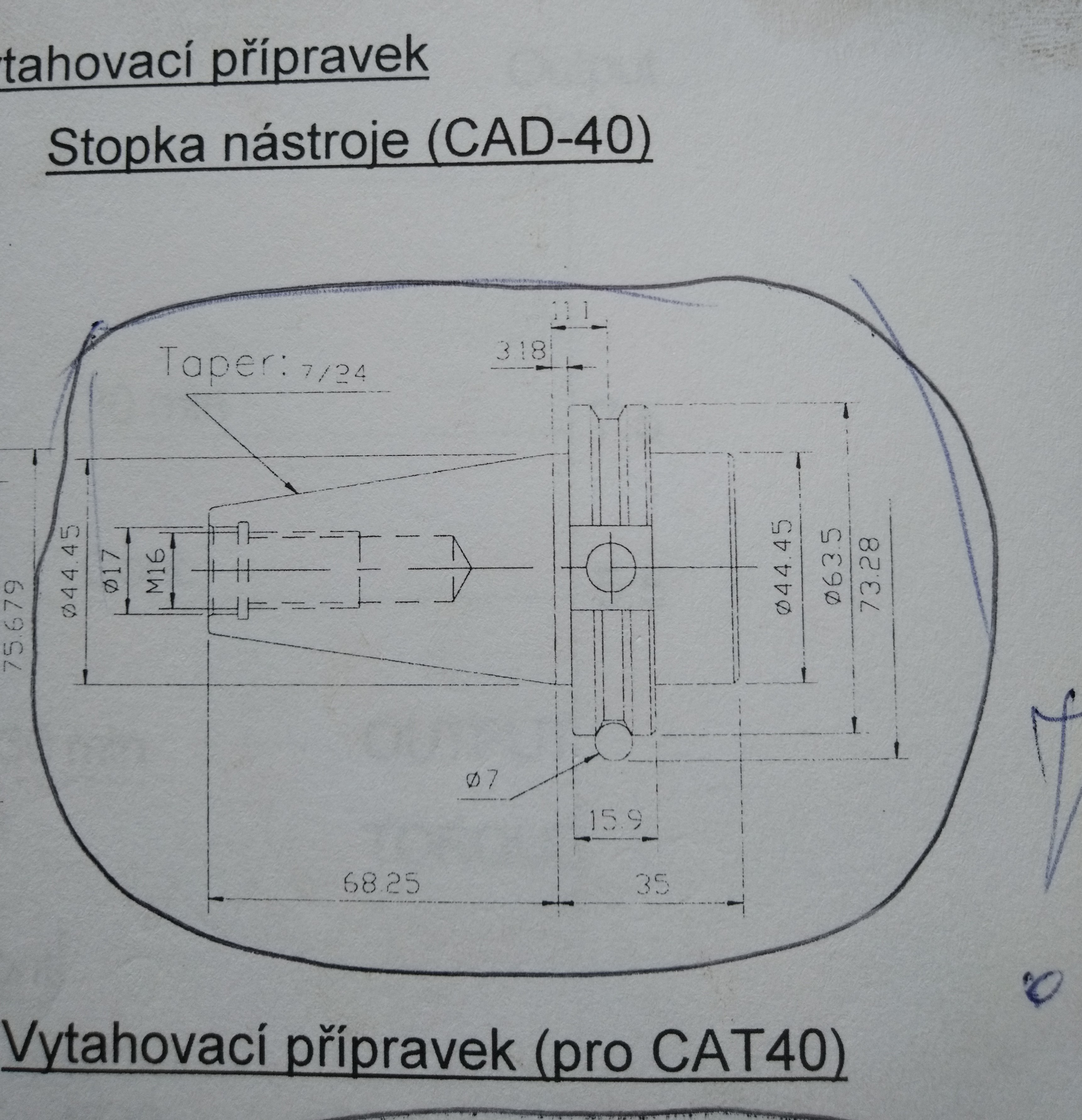

Taky bych potřeboval radu ohledně strmé 40. mám u CNC napsáno CAT40 (CAD na obrázku je asi překlep). Lze použít dostupnější upínače SK40 a nebo je v tom nějaký podstatný rozdíl?
romanzet
Příspěvky: 29
Registrován: 6. 2. 2021, 2:14
6. 10. 2022, 2:58
Tady je odkazna stránky kde je přesně rozkresleno CAT 40 a třeba NT 40,
je potřeba to srovnat .
http://www.tools-n-gizmos.com/specs/Tapers.html
Příspěvky: 10269
6. 10. 2022, 3:23
CAT40 to značí i čína

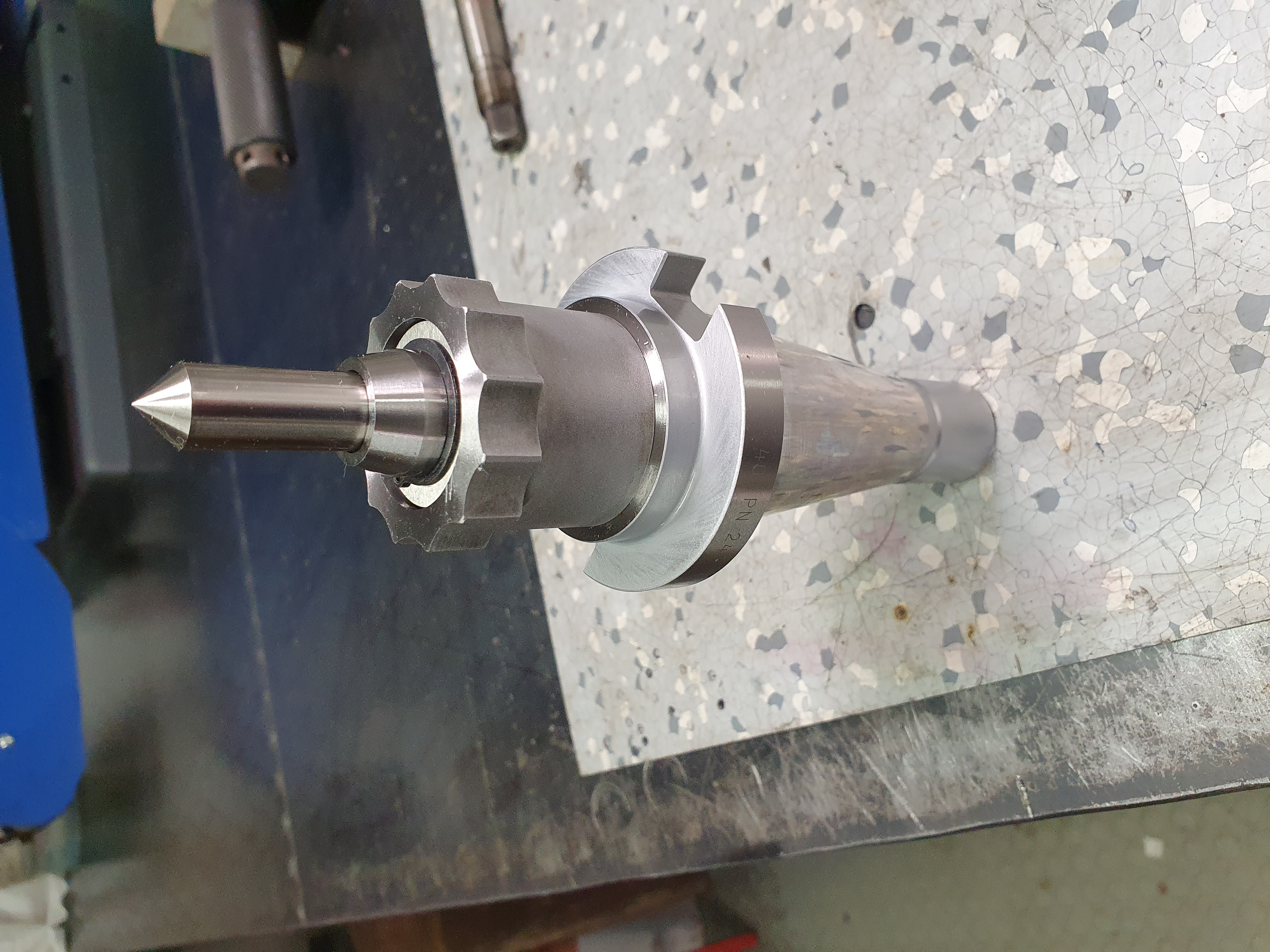

qwer píše: 5. 10. 2022, 7:13 A ešte odpružený značkovací hrot.skrut...
Ahoj tak jsem ho sehnal :D
Příspěvky: 6548
1. 12. 2022, 7:14
Ahoj
laskavostí kamaráda, co mě upozornil na aukci, jsem sehnal onen značkovací hrot, novoučkej, ještě v konzervaci :D Tady je už vyčištěnej, přebroušená podložka na magnetce, neboť nešla matka pootáčet, aby klepnul. No prostě paráda :mrgreen: Pavle děkuji!
