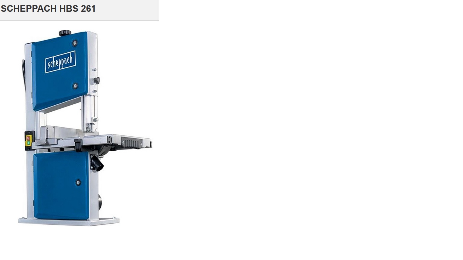

Zdravím, chci si koupit malou pásovou pilu (stolní), už jsem koupil PARKSIDE v Lidlu,
byla nepoužitelná - vráceno, teď přemýšlím nad SCHEPPACH HBS261,
máte s ní někdo zkušenost ? nebo mi můžete doporučit jinou (kola větší než 200 a kladkové vedení) ?
asi tak do 7000.- Kč

Ahoj ja mam podobnou asi 10 let od promy, nepocitej ze je rez presny hlavne pri nakopeni stolku. To neni nic moc a drhne to, nebo vakla. Ale na moje to bohate staci, narezal jsem na tom mraky list, prkno podel to da v pohode, pas nepada a nepraska.

ahoj, vlastnorucne som pozeral HBS30 a bolo to ciste nestastie.
skor by som si vybral medzi Basa 1.0 alebo moj favorit je tato:
Roxta RPP-225

To xener: Tak jsem obě skouknul, nevypadají špatně, ale mají jen 300W, Basa má kola jen průměr 200 a asi plastové vodicí kladky,
ta Roxta vypadá dost dobře, víš o ní ještě něco ?

v ruke som ju nemal, na youtube nevidel, ale posudzoval som podla tych podrobnych obrazkov, ktore u scheppachu nikde nenajdes. paci sa mi na nej, ze nema koleso priamo na motore, takze sa s centrovanim da lepsie pohrat, aj ked prva vec co by som spravil tak tam medzi nastavovacie skrutky a hriadel dal minimalne klzne lozisko. dalsia vec je na pohlad celkom kvalitny odliatok stola a v neposlednom rade vedenie v loziskach, tie preferujem viac ako trecie mosadzne vedenie.
aj system naklapania stola je o nieco lepsi ako na inych v tejto kategorii.
Basa 1.0 som spomenul preto, ze je podla recenzii na tom kvalitou lepsie ako HBS rada a je hodne rozsirena, po par modoch ktore su na YT je to potom celkom slusna pila, aj ked mala.
ked dozrie cas a bude na nu miesto tak rozsiri moj strojovy minipark(roxta)

pozri sem na tu HBS261. v prvom je to sice dement, tie loziska sa musia dat nastavovat, ale take rezy by to robit nemalo ani keby to naschval rozsteloval :)
https://www.youtube.com/watch?v=7SP_CbtVLPE
na druhom som to rovno posunul ta kde je to zaujimave, cerstvo po poskladani :
https://youtu.be/MxX-x69TfXc?t=281
asi by som sa do nej moc nehrnul, trasie sa to ako civava
