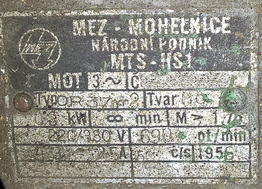

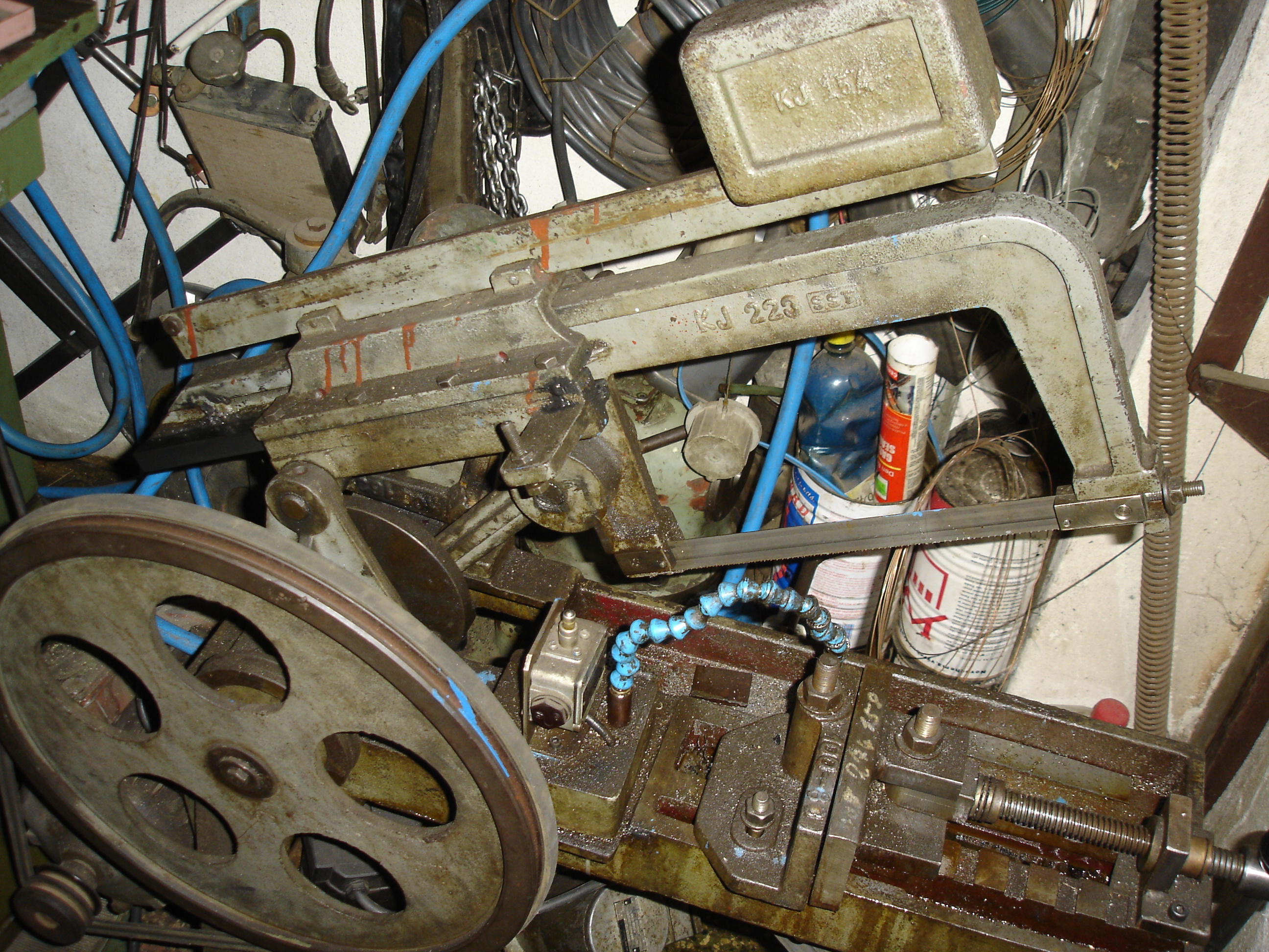

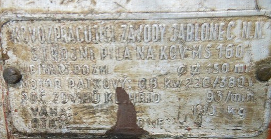

Zdravím získal sem MS 160 v dosti nekompletním stavu. Nevíte jakým elek.motorem KW, ot.min.ji osadit. A průměr řemenice na elektromotoru

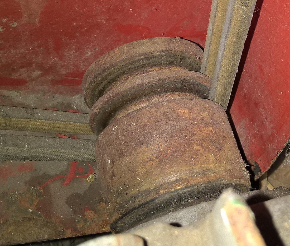

Venkovní průměr řemenice motoru je (pokud jsem dobře měřil) 60 mm. Motor má 0,8kW a 690 ot/min.

Děkuji, moc mi to usnadnilo práci. Ted jen ten motor sehnat. Snad jen aby seděli otáčky výkon může být i větší.

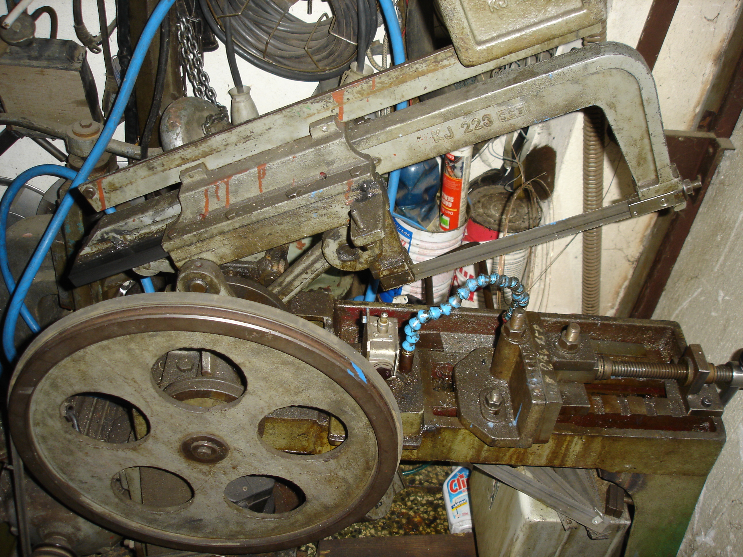

tak toto je moje hopsalka a jsu spokojený mam na ni předělanou el na tlačitka a koncak a el čerpadlo měl jsem na tom čerpadlo s aut pračky ale tet tam mam čerpadlo na emulzi neměla svěrak tak ten jsem dodělal ale byla zadarmo
