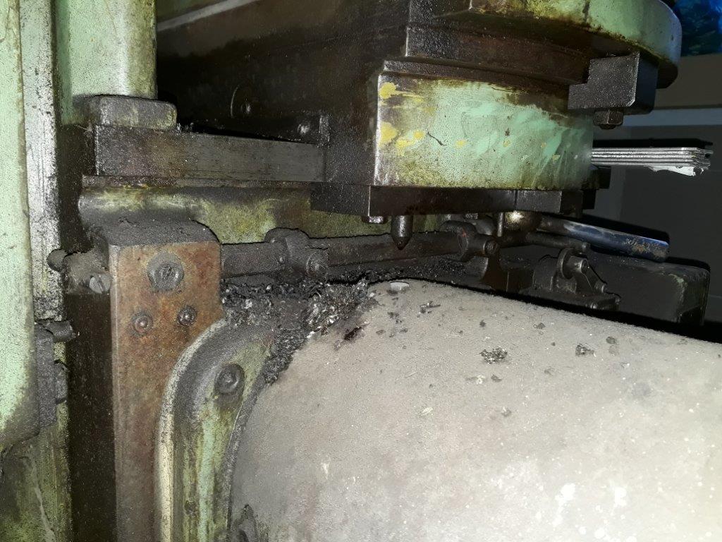

rico_5
Příspěvky: 14
Registrován: 5. 1. 2015, 10:00
10. 7. 2020, 11:23
Zdravím,
Stal jsem se také majitelem této frézky a měl bych pár dotazů/proseb na majitele.
1) Na mojí frézce nejsou dorazy na vypínání podelného posuvu. Mohl by mi je někdo oměřit?
2) Můžete mi někdo prosím vyfotit táhla ke koncáku příčného a svislého posuvu. Nějak se mi to nezdá funkční a mám podezření, že tam také něco chybí.
Díky
Jinak pro pokochání přidávám foto ze stěhování. Stůl a svislou hlavu mám, jen na stěhování bylo sundáno.
Stano
Příspěvky: 90
Registrován: 1. 8. 2006, 12:52
Bydliště: LIPTOVSKÝ MIKULÁŠ
2. 9. 2020, 5:44
Skôr som sa k tomu nedostal, takže neviem či je to aktuálne. Prikladám pár foto.
