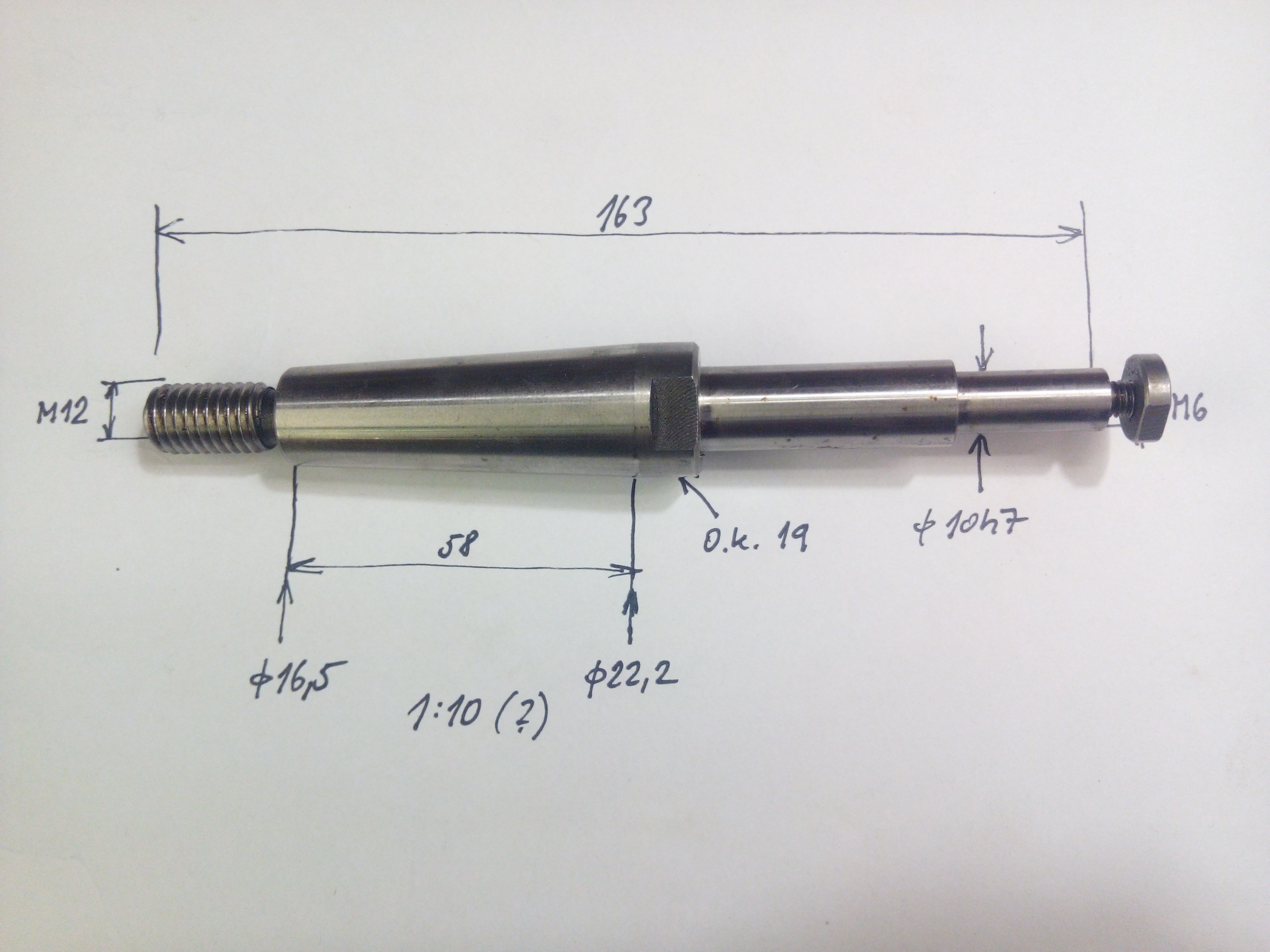

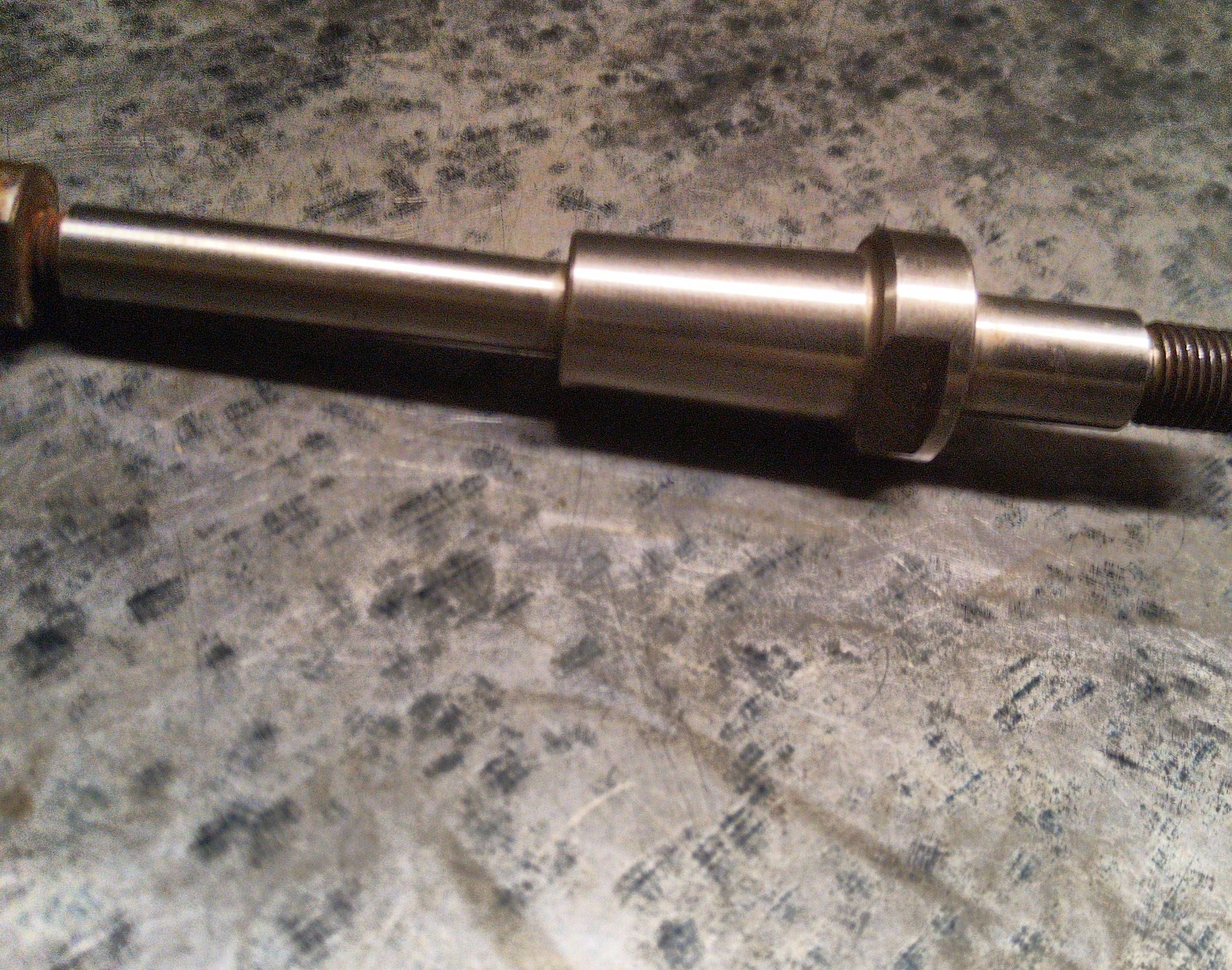

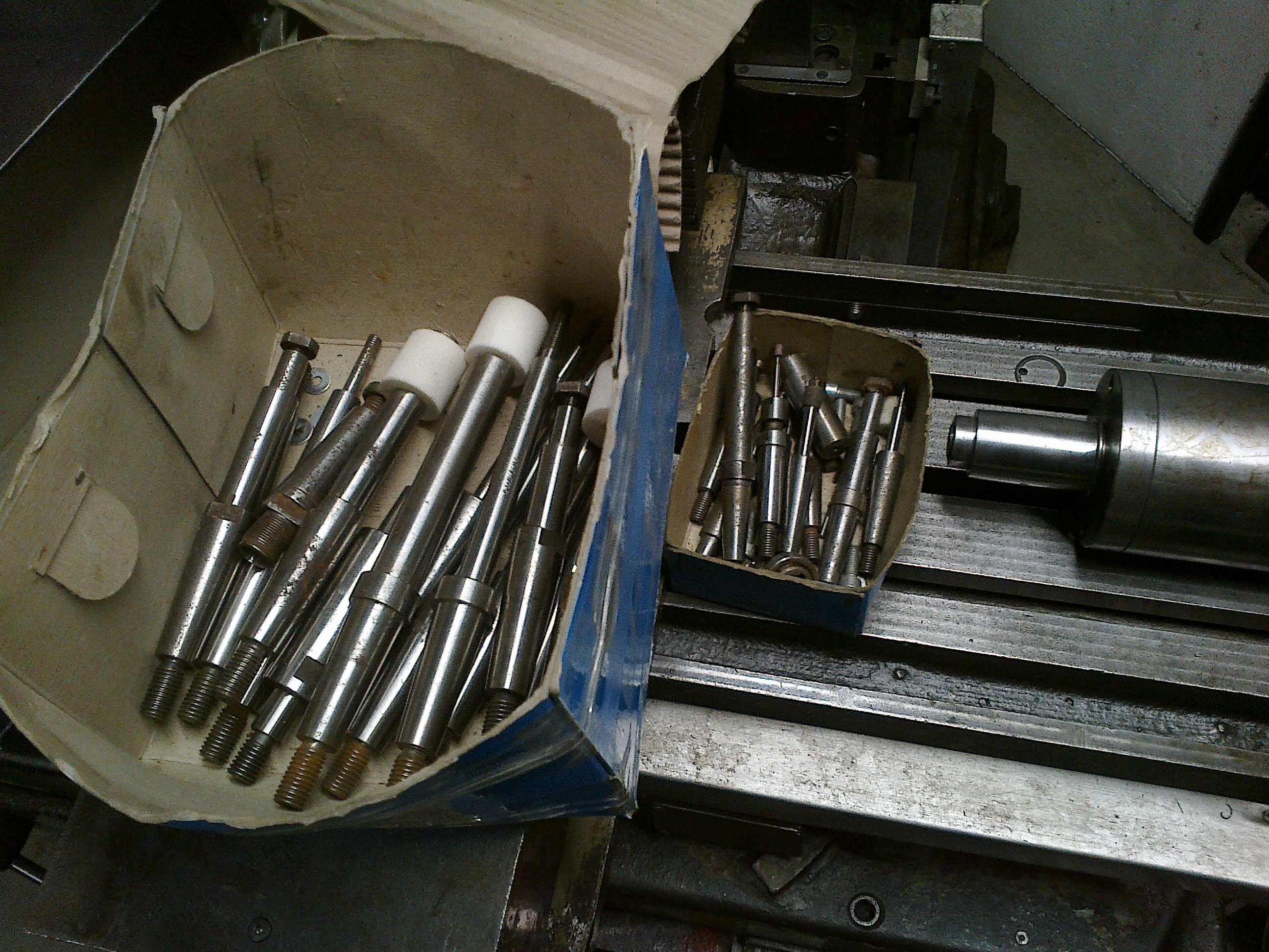

Ahoj, objevil jsem v zásobách tyhle trny. Kdysi jsem je dovezl s kameníčkem, ale z něho nejsou - kužel není Mk3. Pozná někdo ? Orientační rozměry viz. nákres, pr. 10h7 je na různých kusech jiný - mám jich cca 10.

Trn rychloběžného vřetene pro vnitřní broušení. Jsou různé typy podle vřeten (různé závity i kužely). Na Kameníčku mohlo být použito ve spojení s vnitřním broušením.

Toto sú "cigarka" do vybrusovacich vretien IBC. Kužeľ je 1:10. Podľa závitu sa dá určiť do akého vretena to ide. M12 majú dve vretena IBC 80 275 a IBC 100 275.

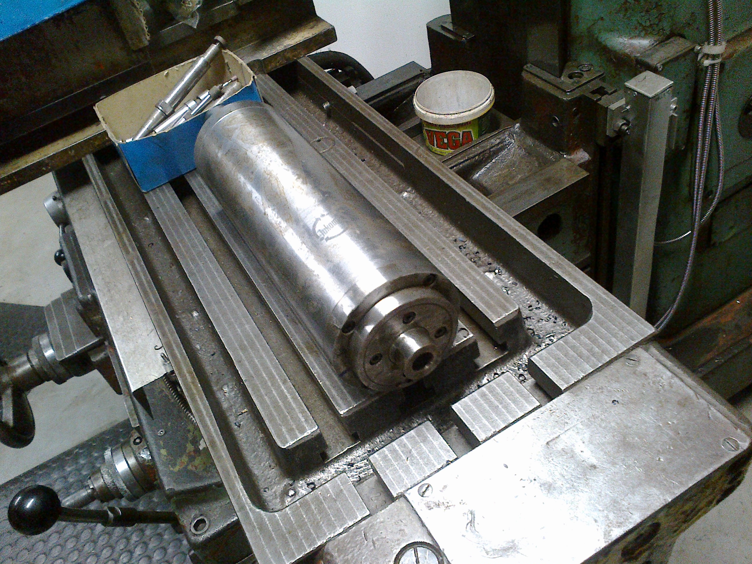

Mám zde podobnou situaci. Mám k dispozici vřeteno na brusku a trny cigára, ale ve vřetenu je rovný válcový osazení ne kužel a pak závit. Na to přijde nějaká redukce? nebo to k sobě nepatří?
Příspěvky: 2649
29. 9. 2022, 12:30
To k sobě nepatří. To tvého vřetene jsou jiný. Zvenku mají takový osazení na klíč, pak přesná válcová část a na konci závit. Jestli si vzpomenu, tak ti to cvaknu.

nellospeed píše: 28. 9. 2022, 10:50 Mám zde podobnou situaci. Mám k dispozici vřeteno na brusku a trny cigára, ale ve vřetenu je rovný válcový osazení ne kužel a pak závit. Na to přijde nějaká redukce? nebo to k sobě nepatří?
Starý vřetena z strakonic mají kužel, nový jsou válcový - a pak jsou k tomu opět odpovídající trny - starý s kuželem, nový válcový. Tohle je nový vřeteno a starý nástavce.
U těch nových je třeba dát pozor na tolerance a nečistoty - ten průměr je otolerovaný v 0.003 a ten závit musí naprosto perfektně běžet s tím válcovým průměrem - jinak je vysoké riziko, že se tam nástavec přidře, což je obvykle konečná a nebo spousta peněz.
U starých vřeten šlo (v nouzi nejvyšší) si udělat narychlo polotvrdý nástavec, u těch nových, válcových bych to neriskoval - opět riziko zadření je vysoké.

Jo, díky tak jsem zase o něco chytřejší, asi teda budu muset časem ty nový cigára udělat, ještě mám brusku na díry bdu50, tam asi bude jedna z těch dvou sad co mám pasovat, zatím jsem to nezkoumal bruska je zatím mimo provoz.
