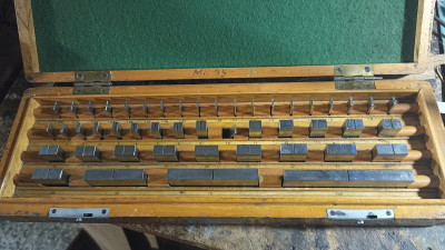

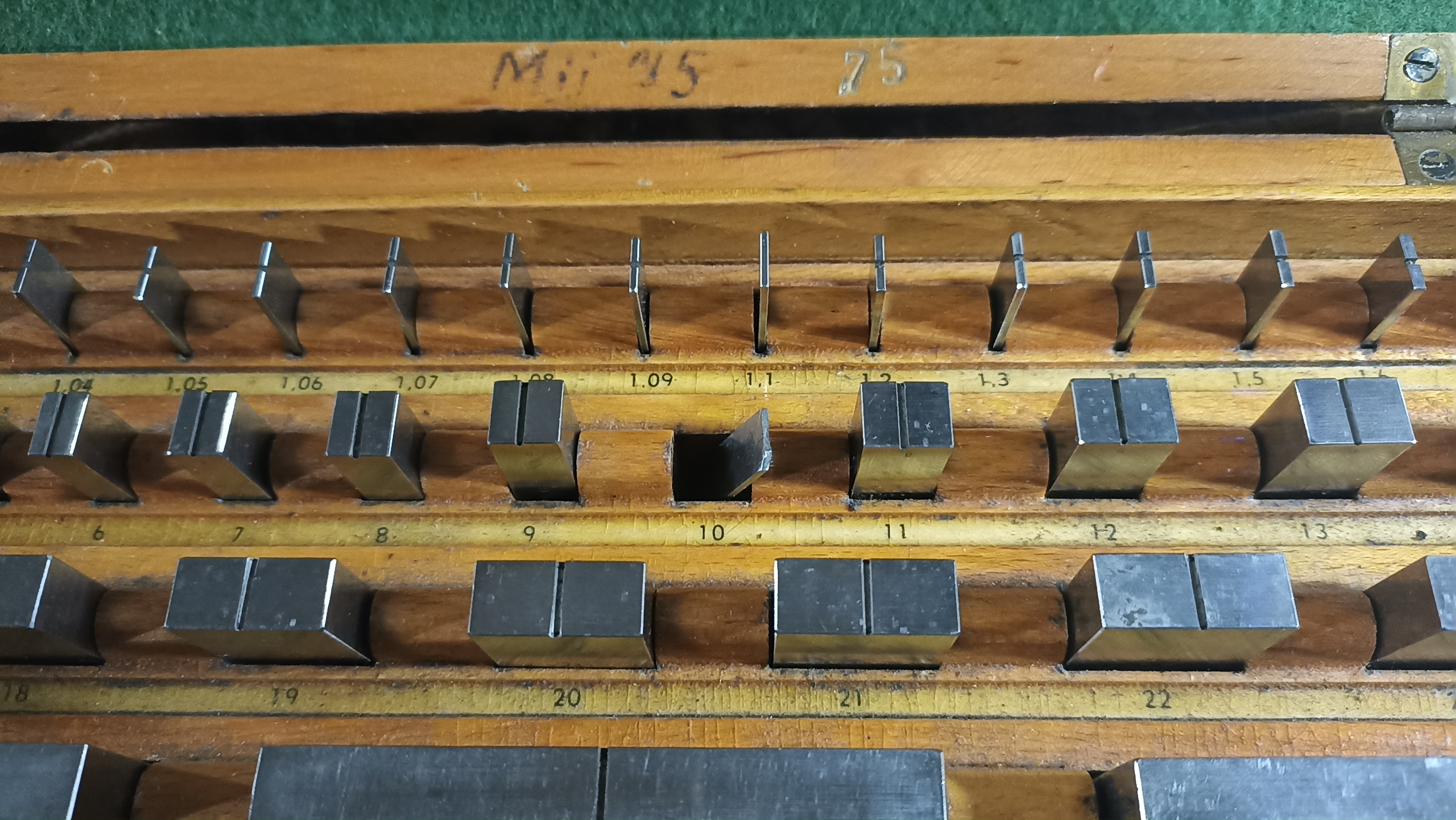

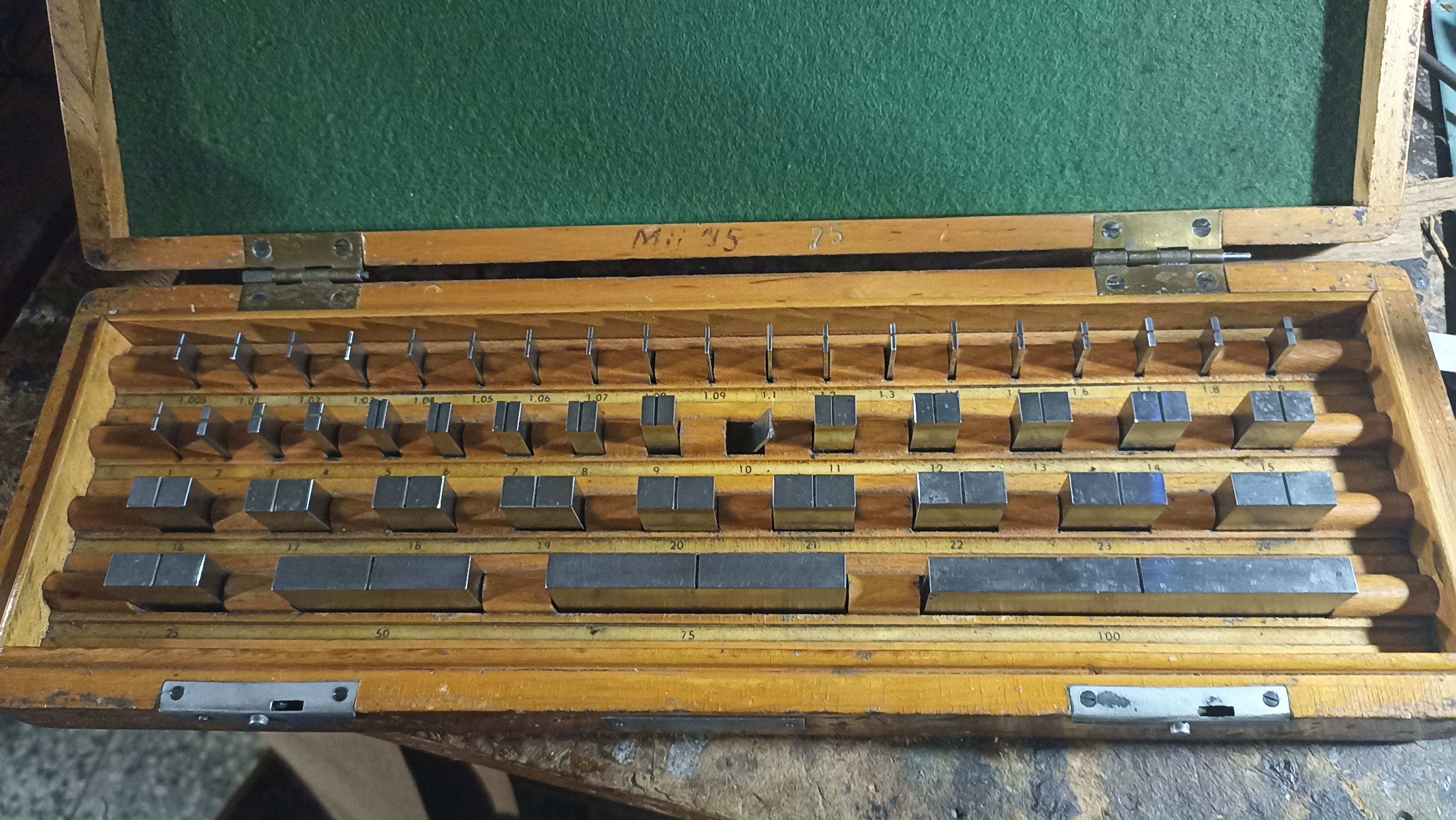

Nevie niekto načo sú na tých johansonkách tie zárezy?

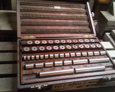

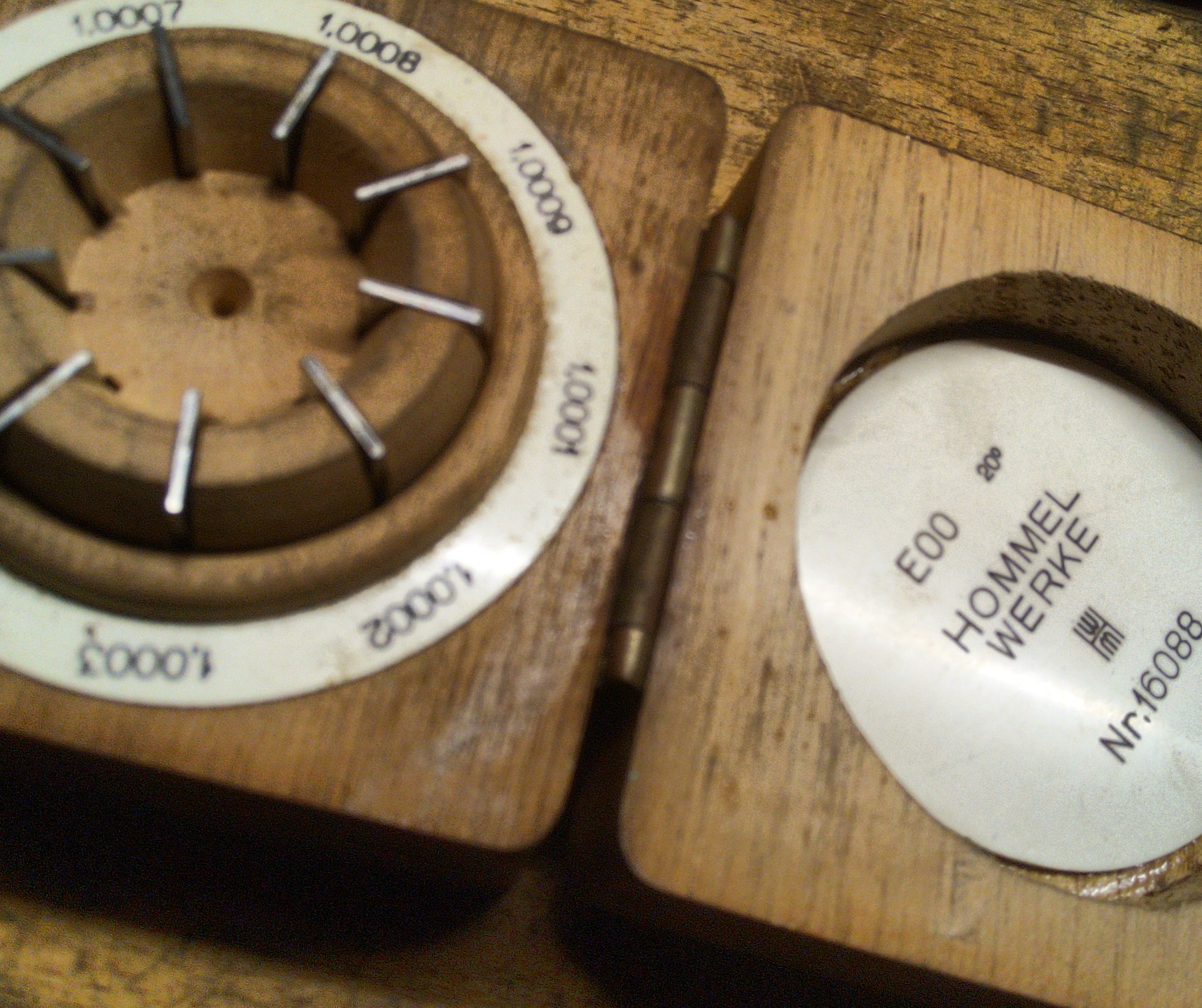

Zvero: docela zajímavý, rohy se taky obrušujou, pokud jsou eNkový. Do jedněch mám udělaný takový véčka - na celý sadě. Pak se mi povedlo sehnat ještě válcový, je to značka Cary. Velmi užitečné pro kalibraci mikrometrických hloubkoměrů. Jen se mi do nich vejde jen Tesa, Suhl má moc tlustý výměnný doteky. Pak se do nich vejde hloubkoměr s úchylkoměrem. Ničím jiným to pořádně nenastavíš.

Příspěvky: 3646
16. 10. 2022, 1:09
zverodoktor píše: 15. 10. 2022, 9:32
Odhaduji, že to je "značka majitele". Ony se ty johansonky dají docela dobře zašantročit, tak proč si ji nevzít od souseda.
Sancho Panza
Příspěvky: 1355
16. 10. 2022, 2:37
zverodoktor píše: 15. 10. 2022, 9:32 Ahoj,
tu sa dá kúpiť "
https://somet.cz/cz/koncove-merky
Bývalo zvykem že se johansonky co neprošly periodickou kontrolou (špatný rozměry - tj.opotřebení, lokální koroze, lokální "rány" - poškození, nelepení, ohnutí a další) se při kontrolách v měřovém středisku znehodnocovaly drážkou a nebo "V" (jako vyřazeno), či popisovaly elektroperem. Pak se daly sice vyfasovat (pro vlastní rozumnou potřebu - a ne každý, kdo měl otvor), ale nesmělo se s níma měřit. To se poměrně ostře hlídalo, bralo se to jako nejhrubší porušení kázně. V každé velké fabrice jich pak bylo mraky - používaly se na pak cokoli, ovšem kromě měření - buď jako polotovary, a nebo tam, kde bylo člověku líto pořádných měrek a o přesný rozměr nešlo (typicky dílenský, hrubovací).
Kdysi, když jsem kdysi krátce byl v měrovým středisku, tak jich tam byla bedna - odhadem tak 100 kg - z ní se pak braly pro to použití viz výše.
Nedělám si sebemenší iluze, kde pak ty měrky po 89 s šlicem skončily - kdo :lol: si je pak koupil, aniž by tušil, vo co go.
Takže pokud má jakákoli měrka na sobě cokoli, co tam není od výrobce (šlic, "V"éčko, popis elektroperem, odbroušený roh a podobně) tak je nutné se na ní dívat jako na "tvrdý kus oceli" - ne na měrku.
Sancho Panza
Příspěvky: 1355
16. 10. 2022, 2:46
Milan199 píše: 16. 10. 2022, 1:09
V normální fabrice před 89 když bys přines na periodickou kontrolu vyfasovaný johansonky a měly by na sobě jakýkoli "značky" - tak to automaticky byla pokuta a premie dolu. A ostrý poxeb od vedoucího. Příště už bys to fakt neudělal.
"Protože johasonka je to nejpřesnější měřidlo, co máš vyfasovaný, je to drahá věc a ne vomalovánky :roll: aby si si po tom každý pixxs svévolně kreslil"
A že by sis jí jako vzal od souseda od vedlejší mašiny - to bys udělal jenom jednou - když by se to profláklo, tak by to byla deka a v kolektivu nástrojárny konečná - a jako bonus bys dostával ty nejzkxxxvenější práce, co by bylo třeba udělat.

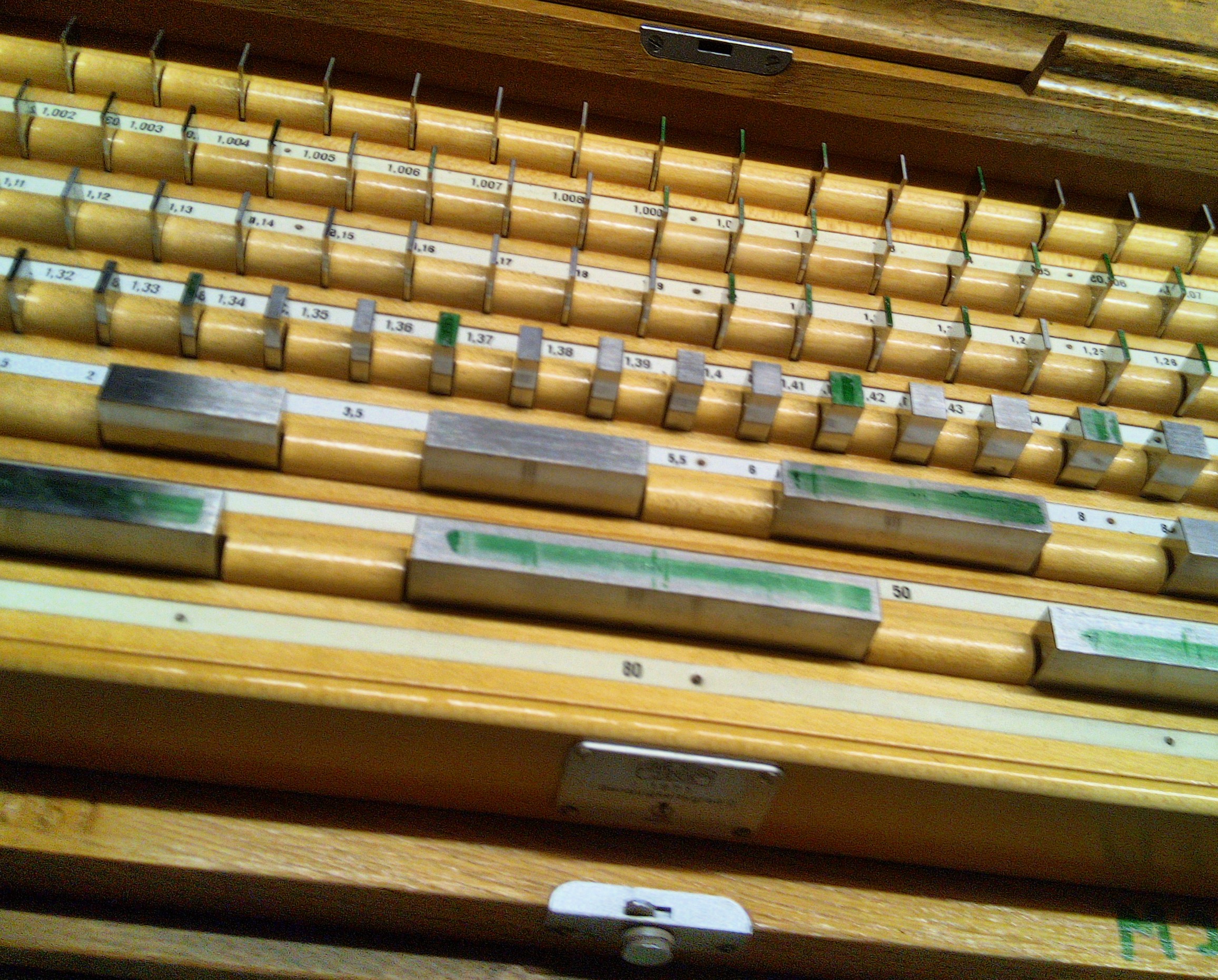

Příspěvky: 2711
16. 10. 2022, 3:39

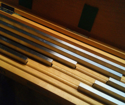

Sancho: k čemu se používají tyhle?
Do svěráku jsou dobrý i ty eNkový :D . Přitáhl jsem je jednou ze šrotu :lol:

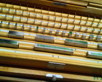

Na dílně mám starý Messi. Ty co nejvíc schřaňuju jsou tyhle - Zeiss. Říkám tomu chlebník. Mají takovou roletku.
jergus.balaz
Příspěvky: 1789
16. 10. 2022, 5:22
stanik84 píše: 16. 10. 2022, 3:39 Sancho: k čemu se používají tyhle?
Na kontrolu rozsahu meradiel, napr CEJkoveho mikrokatora
BalazKovo.sk
Příspěvky: 2711
16. 10. 2022, 5:35
Dík :wink:
