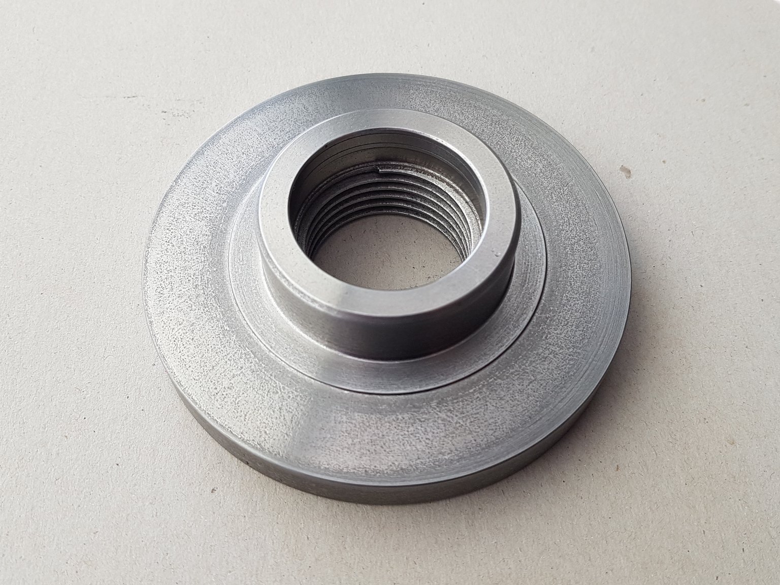

Příspěvky: 9633
17. 10. 2022, 3:24
Víkendový projekt (vše v CNC módu, závity jinak neudělám a ten zbytek hlavně proto, že CNC suport je v mnohem lepší kondici :roll:)
Bonusové fail video (nevhodný měnič, jsem na třetinovém výkonu):
https://youtu.be/lDenuXFsSSg
Dotáhl jsem to s reduktorem, pomalu, ale jistě. T.

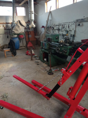

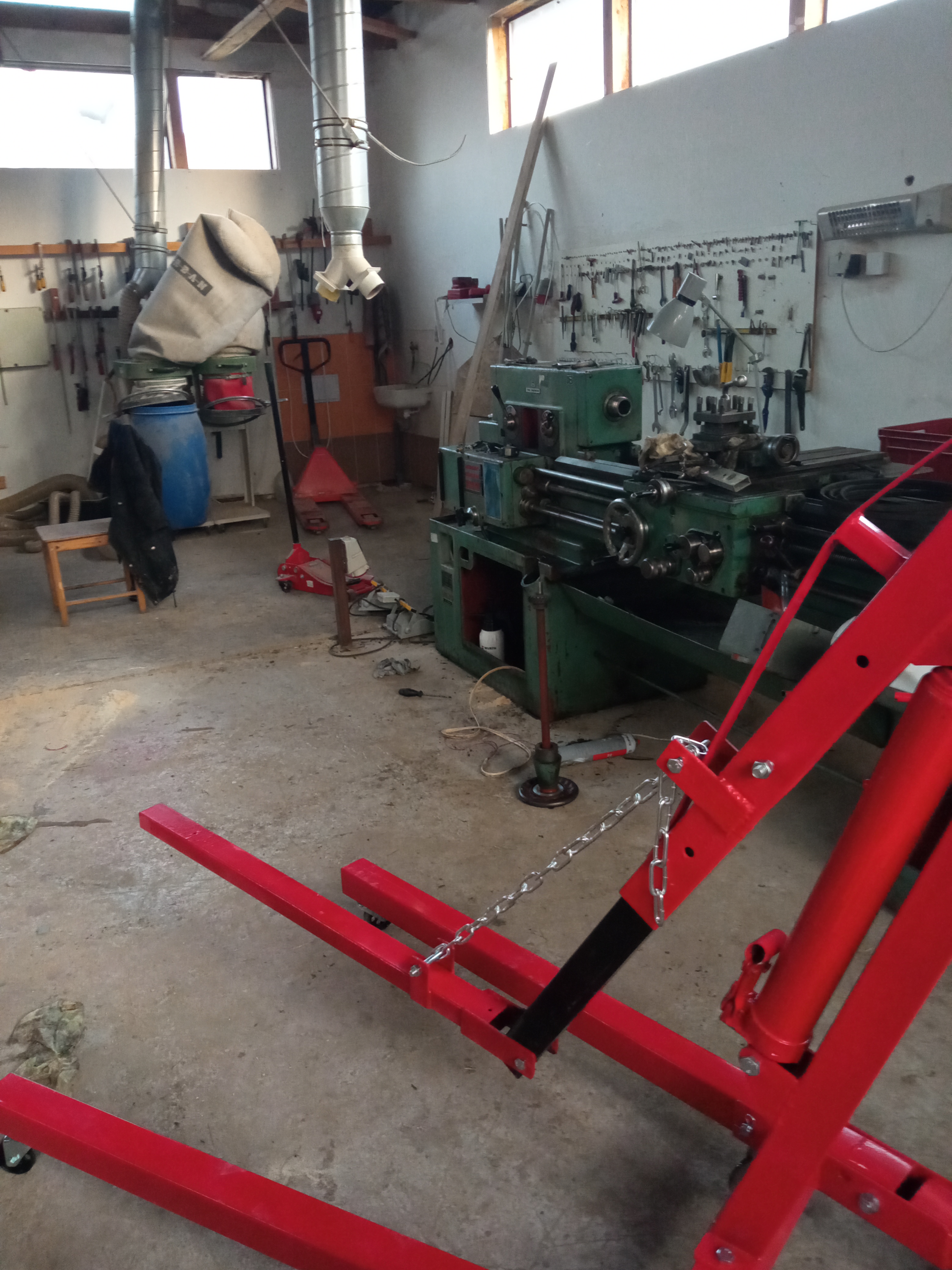

miv
Příspěvky: 1440
17. 10. 2022, 4:53
Vyrobil jsem doplněk ke své nové žirafce, abych se dostal do nitra nohy soustruhu. Tu převodovku rukama zvedat nechci. :wink:
coviha
Příspěvky: 164
17. 10. 2022, 5:54
zdravim dostaneš sestim pod tu převodovku ja na to mam kus trubky s plackou přišroubuji misto motoru a dva chlapi to v pohodě vytahnou pujde to do předu vytahoval jsem ji vždycky dozadu
