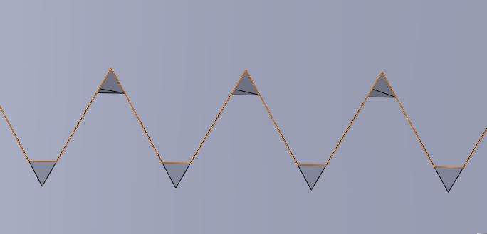

bobik píše: 18. 10. 2022, 7:02 Bez nějaké teorie jsem ti navrhnul ozubení po 2,4°. Mělo by to jít udělat normální véčkovou gravírovací 90°frézou. Vnější průměr 100.
Jo ale stejně blbě jako já.
Myslel jsem že to máš dobře ale taky se ti ty zuby na vnitřním průměru prolínají, zkontroluj si to.
Venkovní - OK
Vnitřní - :-(
teoreticky by šlo prostě tupě zrcadlit nějaké zuby a pak by do sebe zapadli, ale to asi není cíl.

Už mě to sedí
Zadní strana:
Musí se pro výřez u vnitřku zachovat stejný úhel jak ve předu a pak nejde do středu ale do hodnoty 0,564 což je převrácená hodnota druhé odmocniny pí.
Proč se mě neptejte, ale sedí to.

Já tam mám 0,526. To bude spíš daný různým průměrem.

U tohoto ozubení je stejný problém jako v případě kuželového soukolí. Aby to přesně na sebe sedlo, musí být zuby „zužovány“ směrem do středu. V podstatě je to obdoba toho, k čemu jste se dohrabali i vy.
S jistou dávkou nepřesnosti, se to dá řešit hlubším zanořením frézy směrem ke středu kola viz: Kuželová ozubená kola http://www.steamer.cz/dil_kola.html
