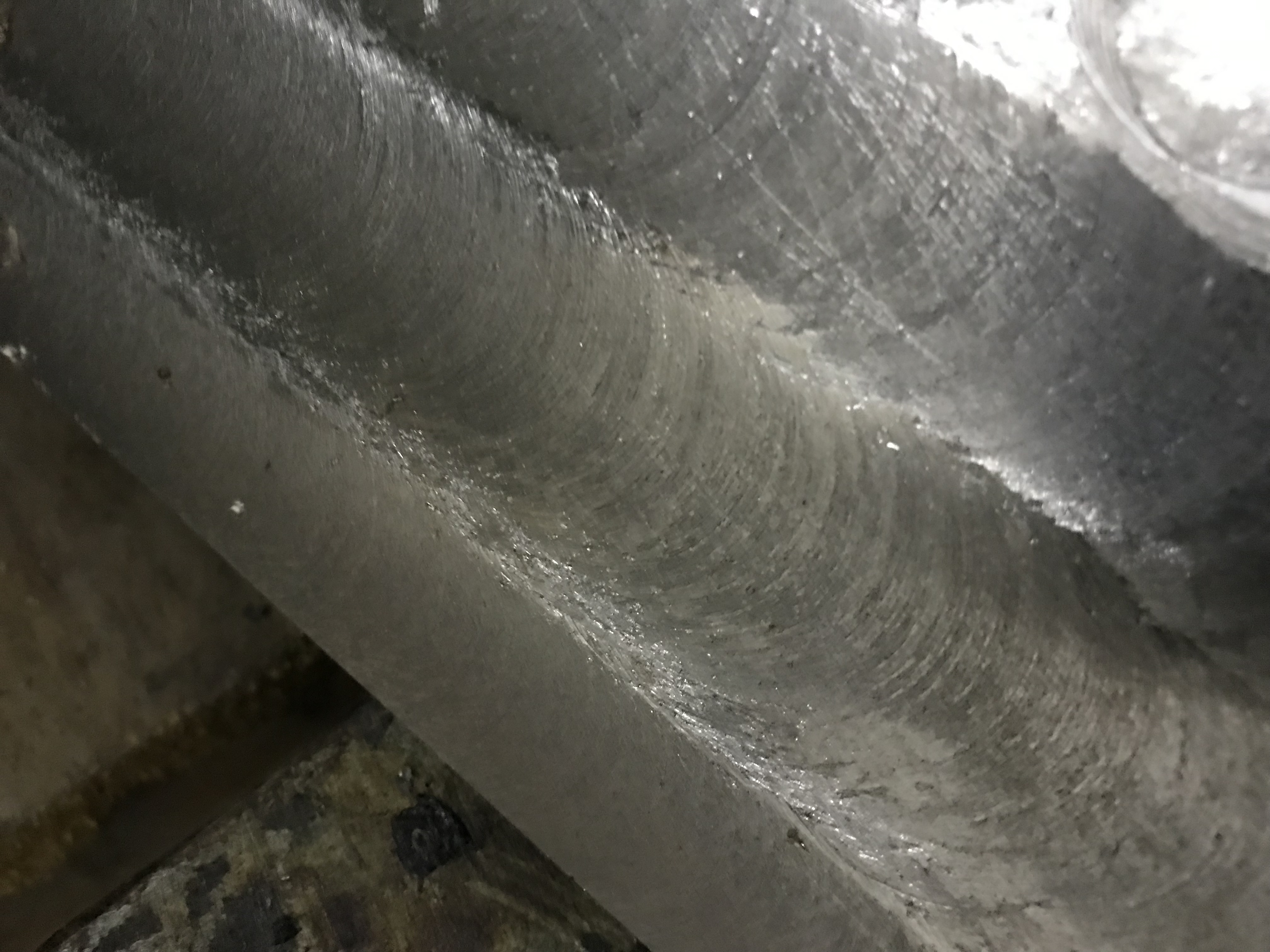

Ahojte,
Mam malu nemecku horizontku z 50-tych rokov a problem s osou Z.
Ked opriem hodinky o bok stola a skusim hybat z osou Z hore a dolu, tak sa stol posuva v ose Y o cca 0,04mm. Ked chcem frezovat zvislu plochu XZ, tak je to nepouzitelne, lebo je schodovita v riadkoch. Giby (neviem slovensky nazov - tie listy na dotahovanie osi v rybine) su dotiahnute na max a osami sa pohybuje ztuha. Dotahuju sa srobami kolmo na smer osi. Je to pri tychto starsich frezkach normalny jav, alebo je to uz vybehane? Na osi Z su stale dobre zretelne stopy po zaskrabavani po celej dlzke funkcnych ploch.
Vdaka za kazdu odpoved.

Horizontka nebo frézka? Dej fotku výsledku, možná už nemáš pravý úhel mezi plochou stolu a vedením. Viděl jsem to na velké frézce, zadní lože stolu asi léta nemazalo, projelo se níž a hned byl problém s "řádkováním" při obrábění větších ploch.

Ach… asi je aj vreteno dole.. hadze 0.03 a na nastroji 0.05…

Házení vřetena ani nástroje tohle nezpůsobí. Ten obrázek na mě působí, jako by ani nebyla osa nástroje kolmo k obráběné ploše. Nemá náhodou ta frézka natáčení stolu, máš to vyrovnané?Přibliž trochu detaily obrábění. Čím to frézuješ?

Frezujem to 30-kou celnou frezou. Ano ma natacaci stol, ale tam som nameral odchylku pod 0.01 na 100 mm. Meral som kolmost X a Y, nie kolmost na vreteno.

el_fuego333 píše: ↑10. 10. 2022, 7:06 Frezujem to 30-kou celnou frezou. Ano ma natacaci stol, ale tam som nameral odchylku pod 0.01 na 100 mm. Meral som kolmost X a Y, nie kolmost na vreteno.
Odchylku 0,01 od čeho? Pokud chceš obrábět plochy XZ, tak s natočení stolu laboruj tak dlouho, až se ti při frézování plochy začne jemně opisovat i zadek nástroje, nejlépe se to dělá s co největším průměrem ostré frézy. Potom budeš mít osu vřetene kolmo k ose stolu. Tohle podle obrázku vypadá na na velký odklon osy stolu od vřetene.

Frezujes cez vreteno či licnu dosku ?

Tak to asi nemá šancu potiahnuť. Skús cez licnu dosku.

Pohral som sa s nastavenim kolmosti x oproti vretenu a je to lepsie. Riakovanie uz na dotyk necitit, ale je stale trochu viditelne. Ale co pozeram obrazky kde je povrch po horizontalnom frezovani, ani tam to nie je lepsie, tak to uz asi necham tak.
