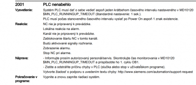

Dnes keď som zapol stroj tak mi nechcel nabehnúť a ukázalo mi chybu 2001. Viete ako to chybu odstránim?

Ako dlho bol stroj vypnuty? Mozno je zla bateria. Co svieti na ncu? Budes musiet pravdepodobne nahrat plc zalohu

nešiel cca 4 dni
gekonko
Příspěvky: 403
8. 10. 2020, 12:29
Pri zapnutom stroji vyber z ncu boxu fan/battery modul a zmeraj bateriu.
Zalohu plc mas?

Áno záloha by mala byť..kde by som mal nájsť tu batériu? Jedna je za ovládacím panelom a druha vzadu v el. skrini. Kto z nich mám premerať? Či obidve?

Baterka sa vymenila stroj ide, ďakujem za radu.
