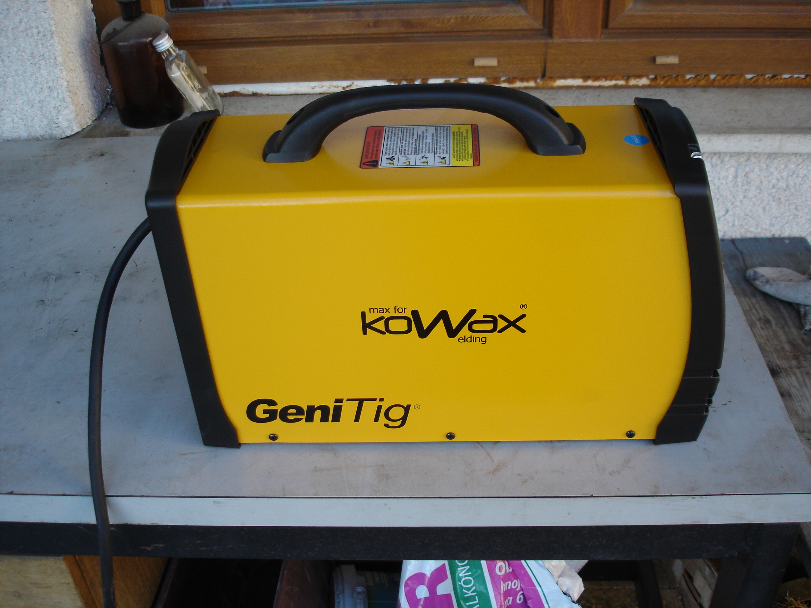

geni tig 200 ac dc

maš ji taky potřebuji zjistit jakou frekvenci a procenta nastavit na hlinik

Jakou dat frekvenci a procenta na 2 hlín plech

coviha píše: ↑25. 10. 2022, 8:26 Jakou dat frekvenci a procenta na 2 hlín plech
Poněkud nesmyslnej dotaz.
Na 2 mm plech, pokud máš pedál, tak 100-110A a budeš ubírat. Pokud nemáš, tak z těch 100A vyjdi, ale musíš svařovat rychle.
Frekvence je celkem fuk, 100 Hz bude OK a procenta, pokud myslíš čištění, tak závisej od čistoty svařovaného materiálu. Pokud je to čerstvej plech, kterej neležel pět let někde venku, tak dej klidně -30%.
A asi sis nevšiml, že můžeš nastavovat i tvar průběhu proudu; tak tam dej klidně sinus :)

čisteni je těch 30% ale jsou tam u te frekvence ještě nějake procenta

coviha píše: ↑25. 10. 2022, 9:34 čisteni je těch 30% ale jsou tam u te frekvence ještě nějake procenta
To bude nejspíš patřit k pulzování, ale to si na 2mm hliník vypni. To je dobrý na slabý plechy. Nebo se s tím dá dělat hezkej svár, když nastavíš kmitočet pulzování 1 Hz. Ale dobrej svářeč to dokáže i bez pulzu (myslím hezkej svár) :) .

libi se mě takove ty mašličky ale to se mě moc nedaři no pedal mam bez toho to je porod

coviha píše: ↑25. 10. 2022, 12:58 libi se mě takove ty mašličky ale to se mě moc nedaři no pedal mam bez toho to je porod
Tak vidíš, pedál je základ. Nastav si maximum těch 110A, udělej zrcátko a pak už jen přidej drát a uber trochu proudu, protože jinak to za pár cm propálíš. Už to bude ohřátý celý a nebudeš tolik proudu potřebovat.
A kdybys to mohl něčím podložit, kusem mědi, nebo aspoň ocelí, tak tím líp. Pak tam můžeš nechat větší proud a ono se to na druhý straně sleje.
