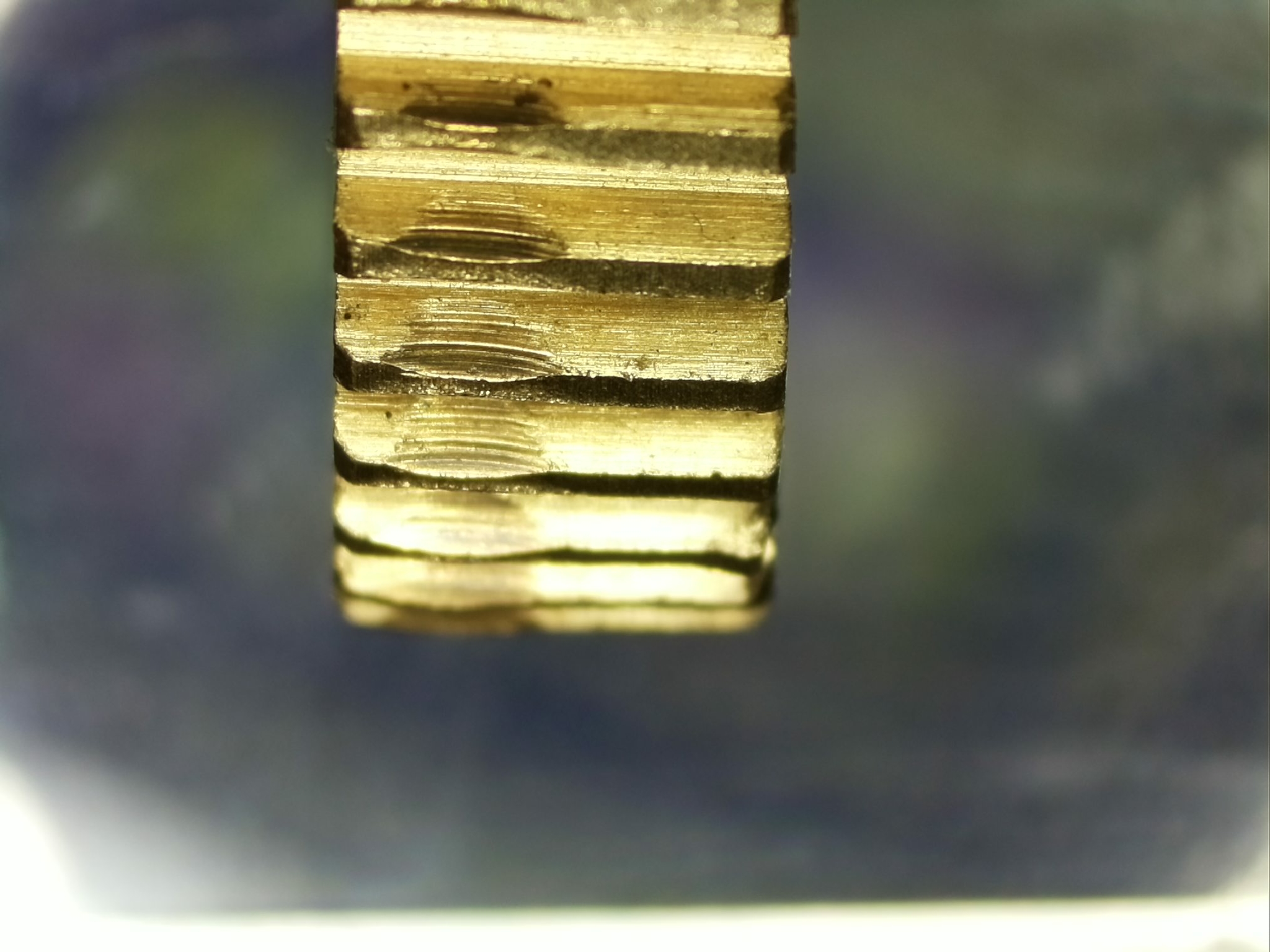

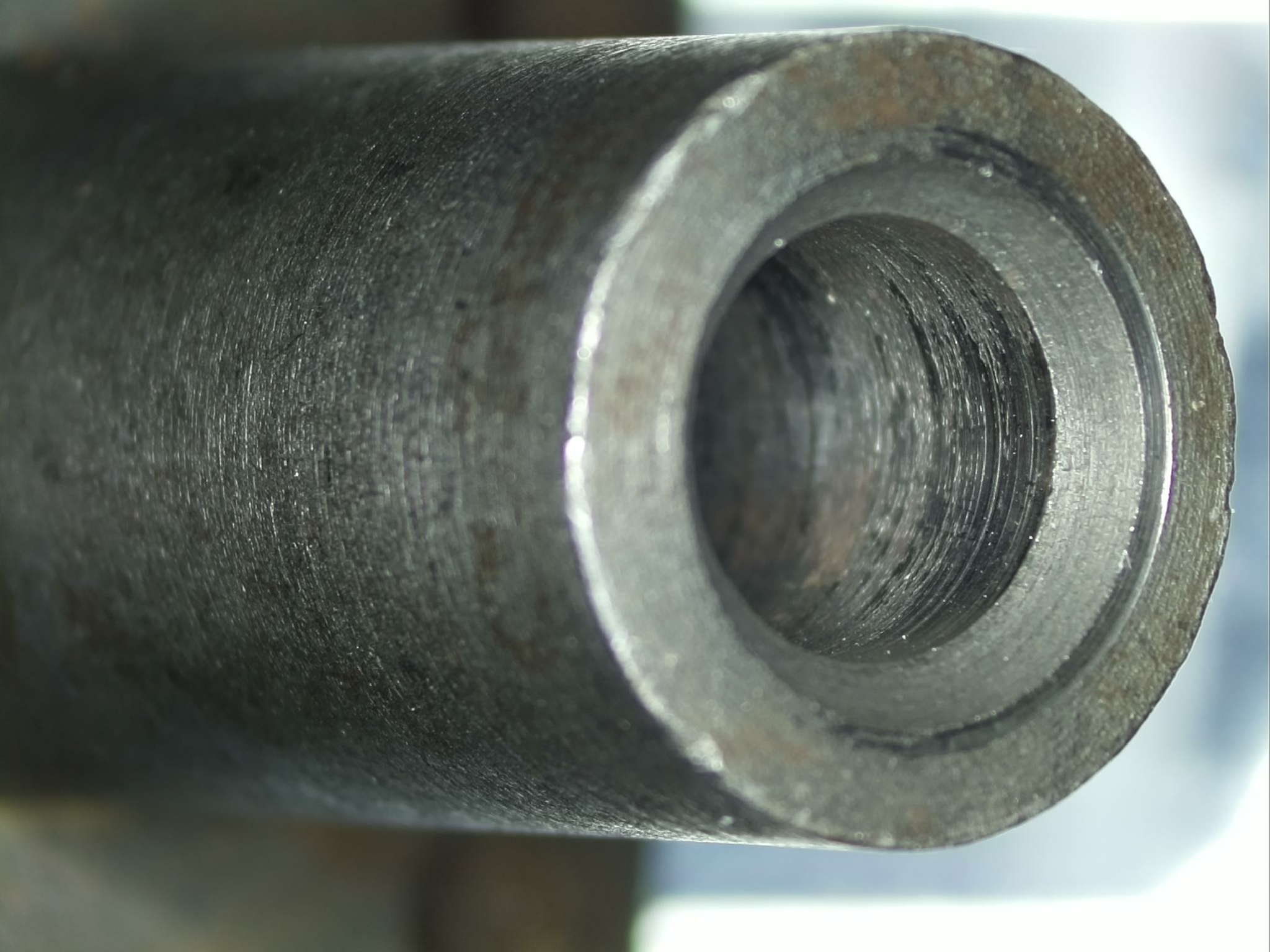

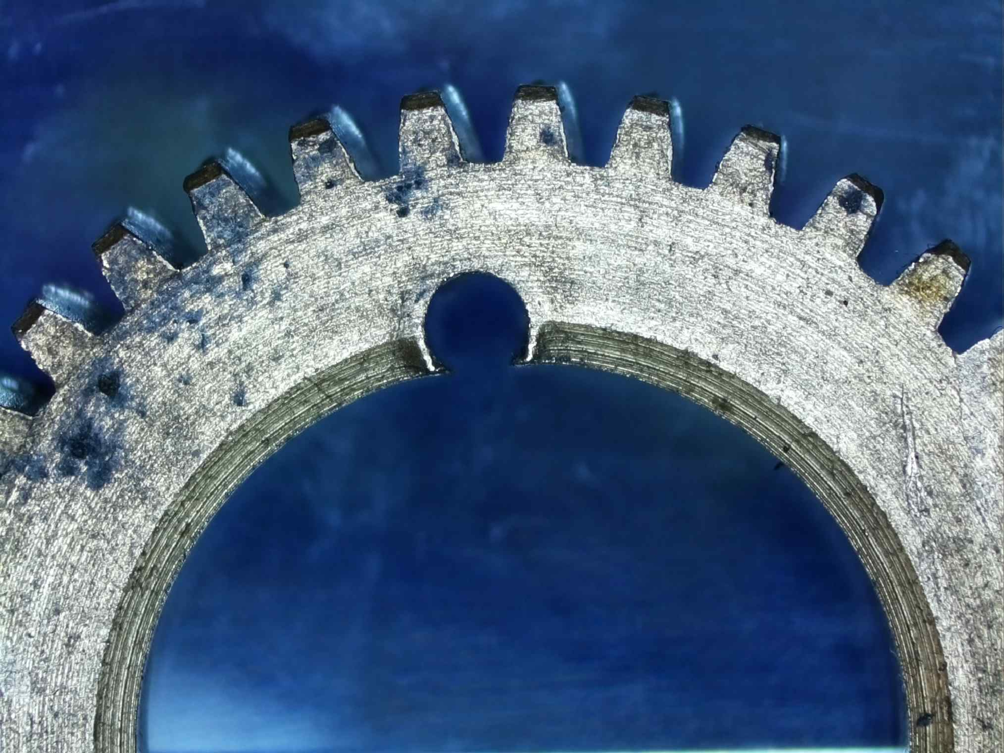

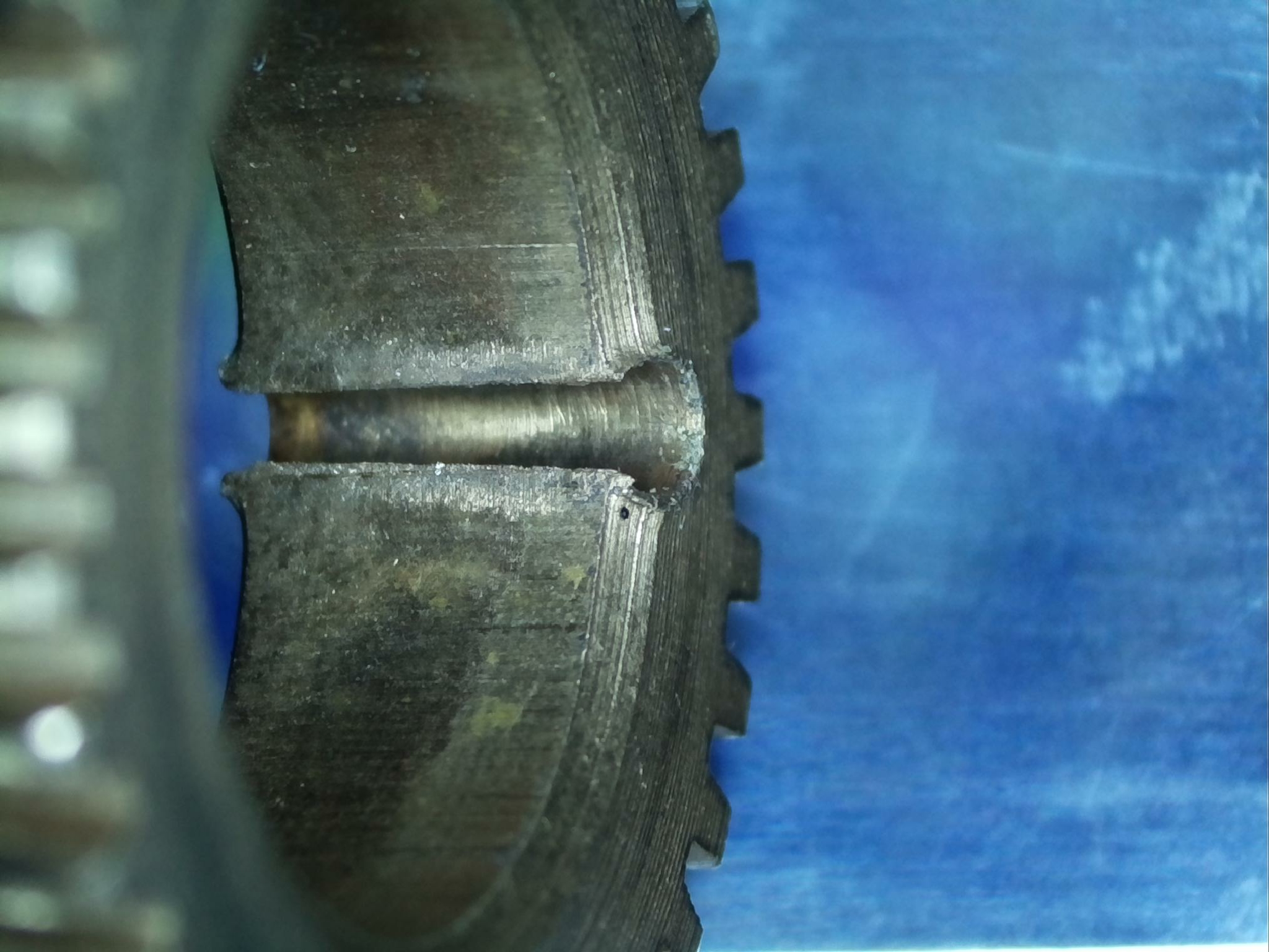

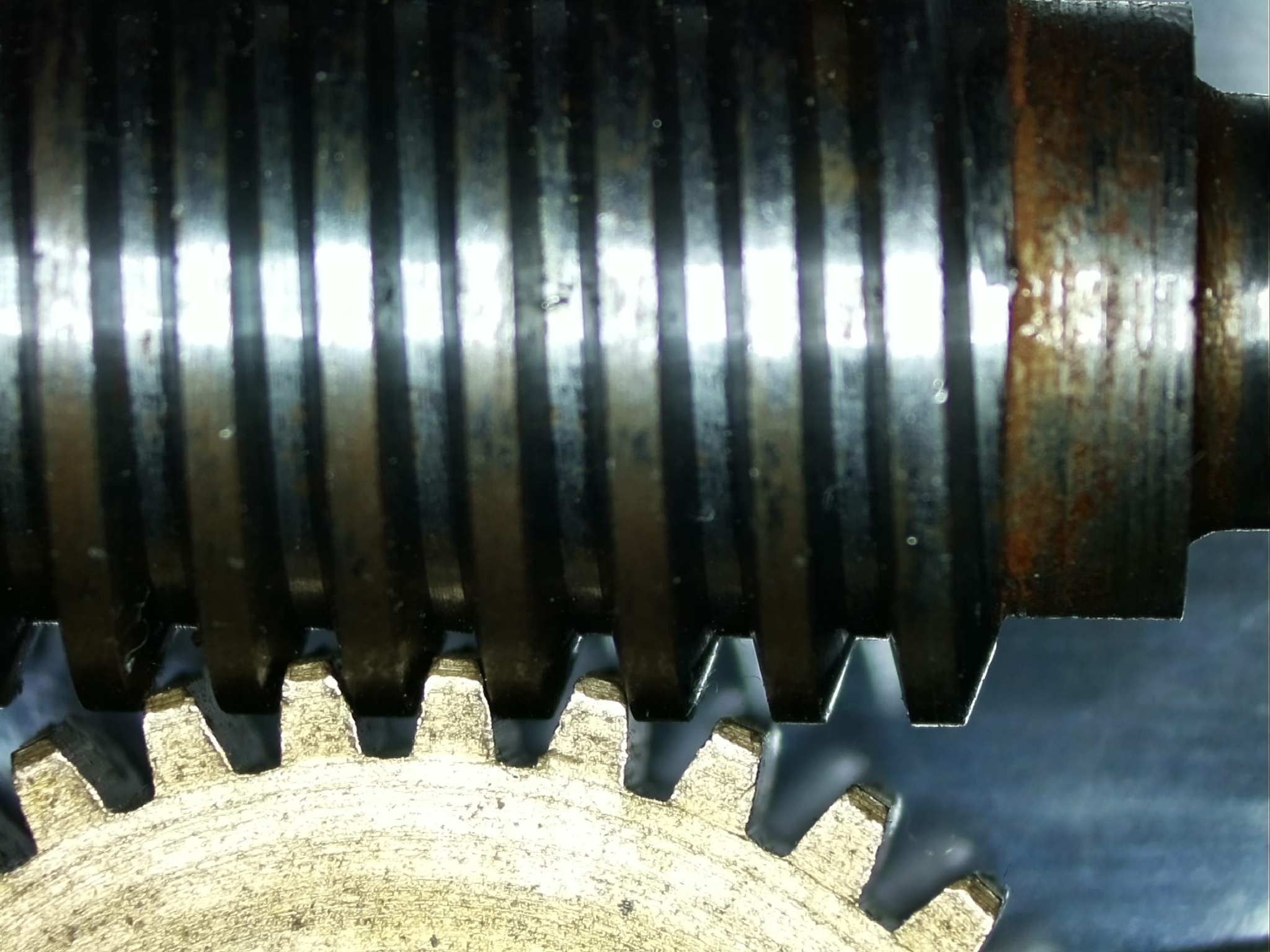

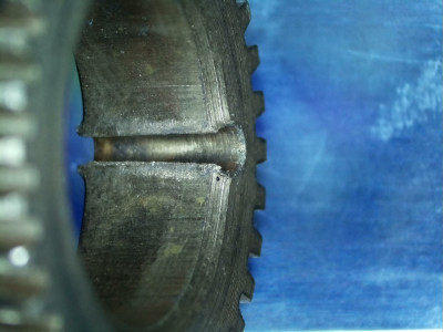

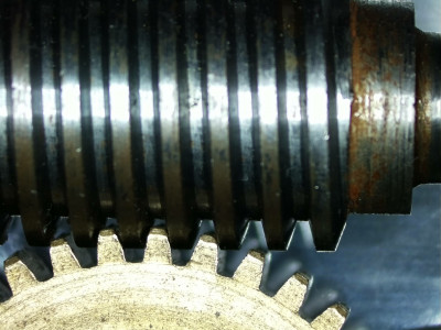

kolo je z nějakého žlutého cosi, vzhledově to spíš vypadá na klasickou mosaz a ne na cínový bronz. Ozubení je dělané dělícím (!!!) způsobem, modulovou frézou, jasný patvar. Aretace (pojištění) asi kusem hřebíku (kolík se to neodvažuji nazvat). Montáž - viz jak ta díra vypadá. Šnek je měkký, po kudle, šmajdá vůči tomu průměru (ikdyž má vzadu důlek) tak 0.15 mm. Záběr s kolem - čirá komedie - viz ta fotka - jaké jsou patní vůle (na šneku i kole), KDE se to dotýká a jak je pak to kolo vyvalený. Kolo opět šmajdá jako prase - oni to vyřeší tak, že to dorvou tím červíkem zboku (tím navalí to litěný ložisko s tím šnekem do toho kola až se to omáčkne) a pak to násilím protočí za kličku - a ejhle, házení a patvar zubů kola se rázem "upravil" :lol: podle toho "šneku.

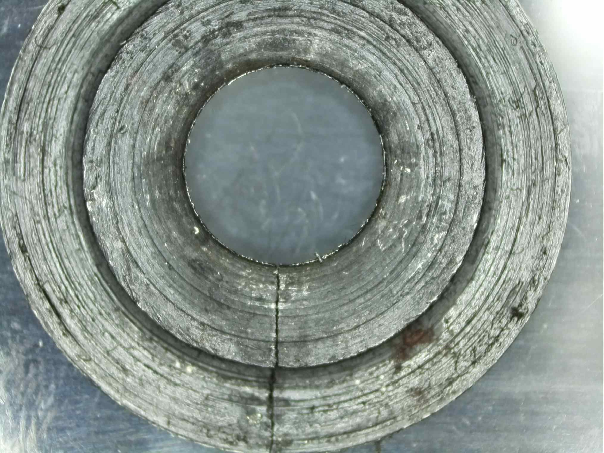

Nakonec to povolí, namažou jakýmsi medem no a je to hotový. Vůle šneku v té díře v té litině (to "pouzdro" - tak 0.2 spíš víc. Podložka byla prasklá (jak to dorvali - protože to ložisko s tím přesahem 0.2mm :shock: jim po tom tubusu toho stolu samozřejmě nejezdilo - takže logicky jim to bez násilí nešlo vymezit.

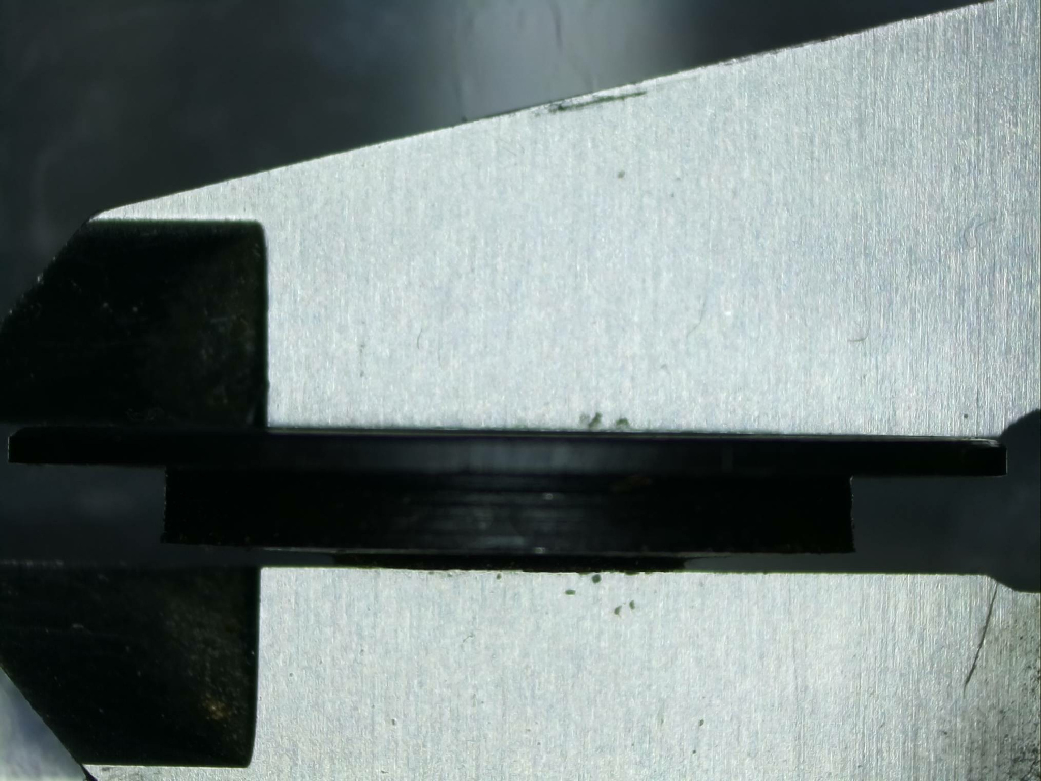

Ta podložka (tou se to jako má nastavit :lol: má cca 0.5mm otřep po úpichu, lavor tak 0.3 a je ve vzduchu (ten šroub je nepojištěný - takže se to samozřejmě nastavit rozumně nedá - furt se to povoluje). Šroub je nějaký s válcovaným závitem, napěchovaná zápustná hlava, takže šišatý až běda . Pojištění šroubu nula - logický by bylo, aby to bylo dobroušený tak, že se to dotáhne natvrdo na ten tubus - ale to jim tam tak milimetr :lol: chybí.
Jo a to nejlepší nakonec - aretace stolu je udělaná tak, že mačká do boku :lol: (!) - takže přesně tak jak se to nikdy nesmí udělat (aretace u otočných stolů to musí dotahovat dolu a nebo zatlačovat kamen - aby to pak nervalo ten stůl do boku).
