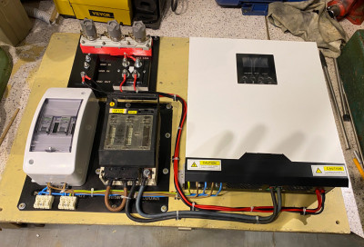

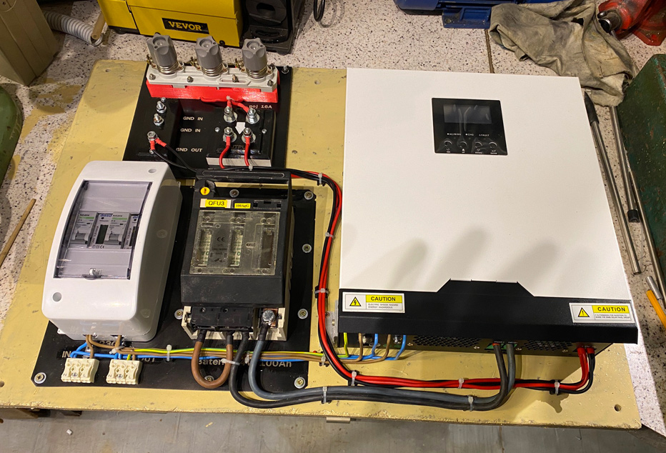

Maličká ostrovní řídící jednotka. :D
měnič 3kW + 2x bat. 12V/220Ah

lubbez píše: 2. 11. 2022, 2:54 Maličká ostrovní řídící jednotka. :D fotovolt.jpg
Ten drziak pod poistkami je z akeho matrosu?

Pokud myslíš to červene, tak je to ABS+. Ty pojistky byly na panel a tak jsem si domodeloval podložku.

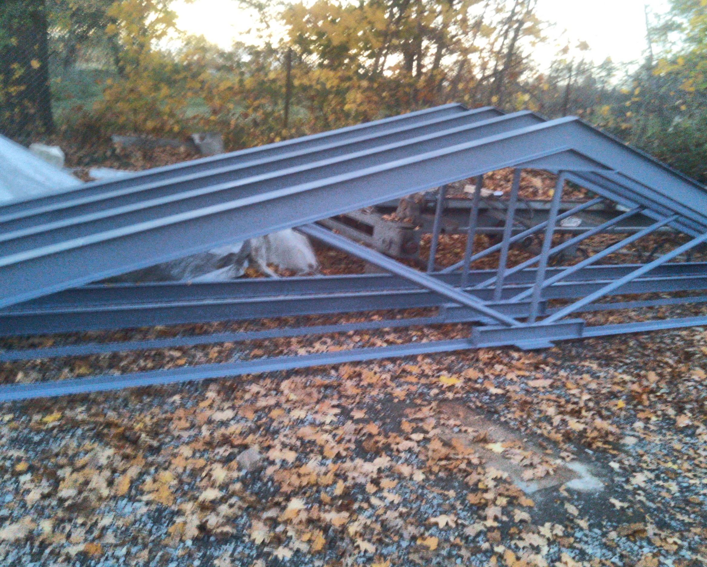

Trochu barvy...

lubbez píše: 2. 11. 2022, 3:46 Pokud myslíš to červene, tak je to ABS+. Ty pojistky byly na panel a tak jsem si domodeloval podložku.
ABS je v pohode na taketo pouzitie? nemali by byt taketo veci nehorlave a samozhasave?

tak z ABS je i krabice na jističe, kde může být i 400V, tak proč by nemohl být rámeček pod pojiskovým pouzdrem, kde je max 50V

lubbez píše: 2. 11. 2022, 10:24 tak z ABS je i krabice na jističe, kde může být i 400V, tak proč by nemohl být rámeček pod pojiskovým pouzdrem, kde je max 50V
Protoze si obcas tisknu taky udelatka/krabicky na elektro, tak mne to zaujalo a zagooglil jsem.
A kupodivu, existuje i samozhasive ABS. Vypada ponekud drazsi, ale to je vzdy vec pohledu :-).
Driv by mne to nenapadlo hledat ... gekonko, dik za dotaz.
Pro info napr.:
https://www.3dfil.cz/abs-filamenty-samozhrasive/
https://www.miroluk.cz/eshop-tiskova-st ... cerna.html

stanik84 píše: 2. 11. 2022, 3:52 Trochu barvy...
Parádna strecha to bude - ale tie nosníky staticky niesú celkom vporiadku. Stretnutie osi prútov všade v priehradovke by malo byť v jednom bode - v tomto prípade hovorím o bode v strede dole . Nieže by to nedržalo, ale stratila sa tým časť nosnosti a stability toho priehradového nosníka.

Vsak su v jednom bode a este obvarene a podla tych plechov v strede bude este aj podporny stlp
