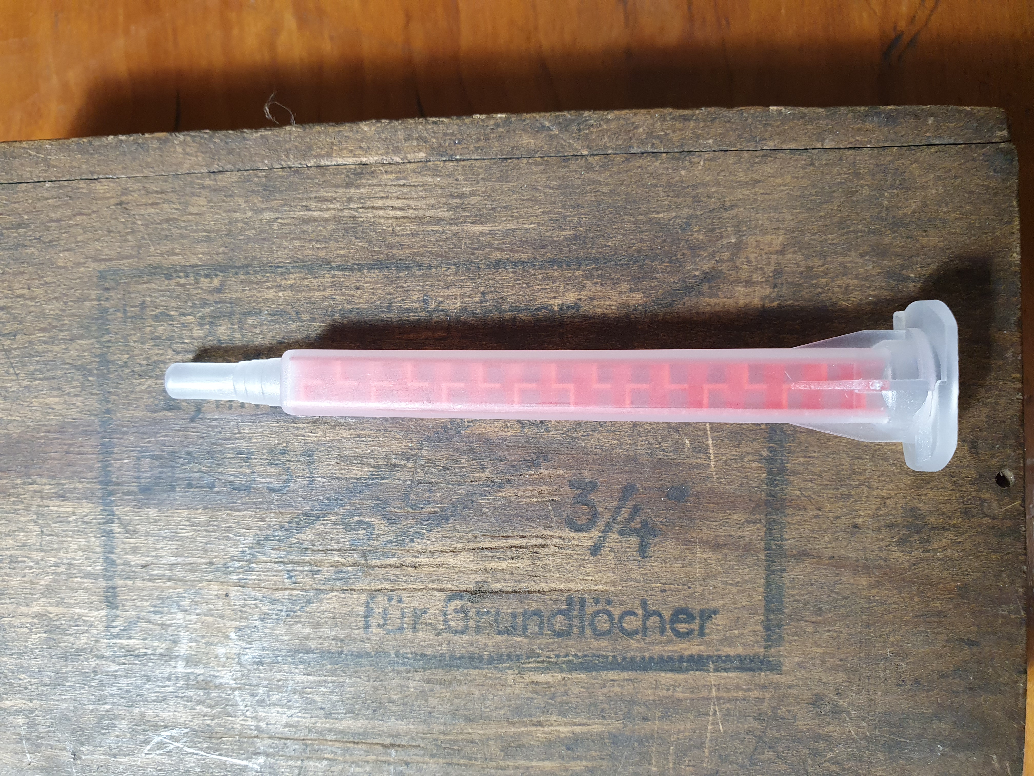

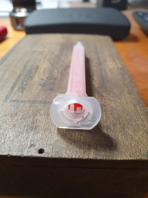

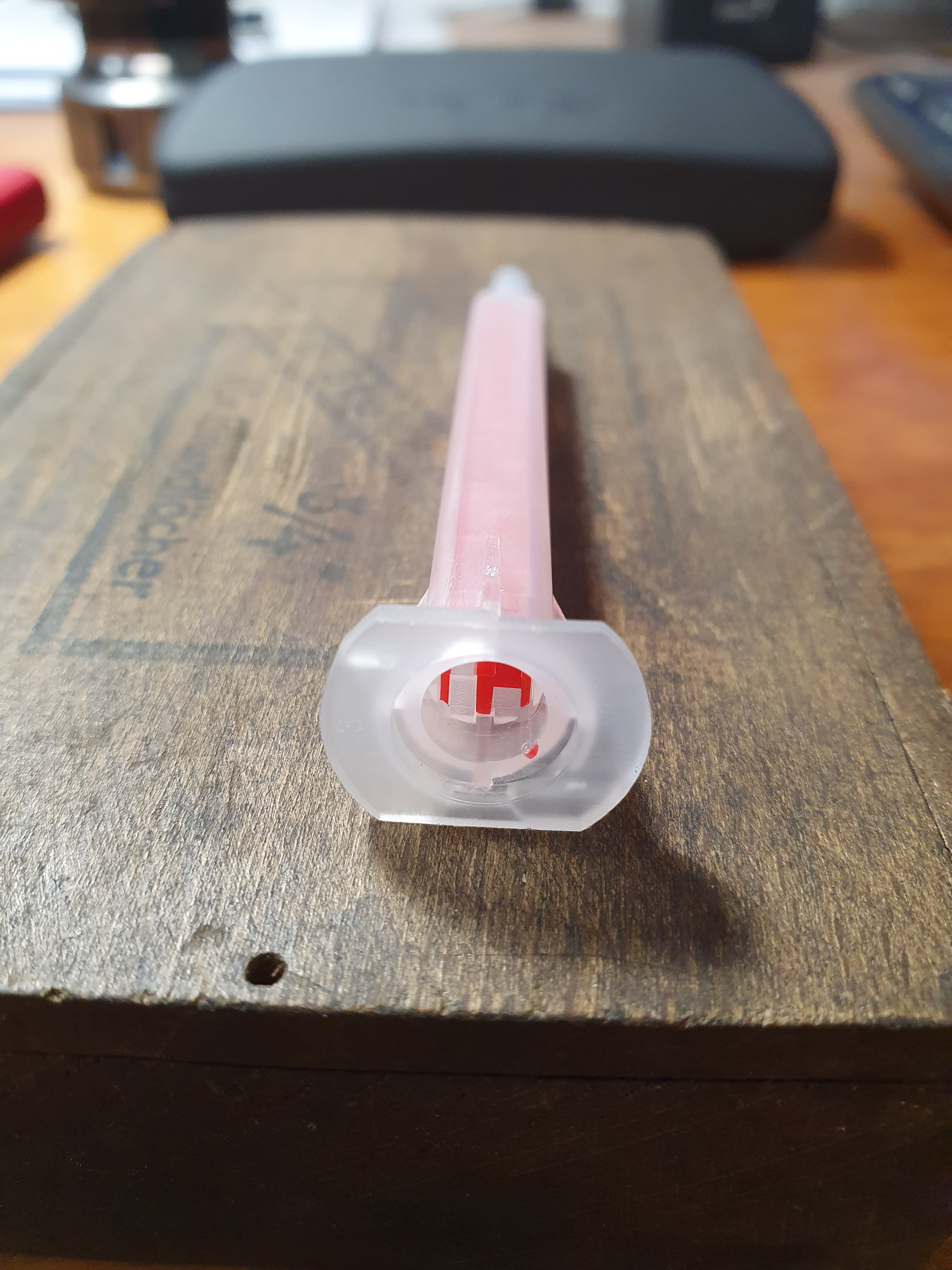

špičky jsou standartní, teda pokud nemají nějakou jinou míchací vložku, beru je od Wurta do dvacky za kus, zkus se tam zeptat

kenybz píše: 4. 11. 2022, 9:30 to nebude standart
https://www.ageus.cz/sortiment/chemicko ... i-lepidla/
Myslím že bude, jen moje mají červený vnitřek, ale můžu se mýlit :)
Mně to dost připomíná Loctite (i cenou té pistole :-)), třeba to je nějaký standard. Nebo je to jen podobné, zatím jsem to nijak neřešil.
Příspěvky: 3386
4. 11. 2022, 11:54
no je to možné, protože obchodník říkal že to původně vyrábí jiná firma a lepí tam jejich štítky. A ten adaptér mísící vypadá stejně.
Znáš typ toho loctite? Díky
