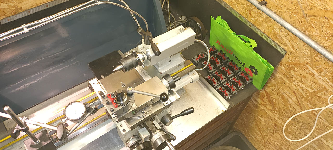

Ahoj, tak jsem vybral multifix z německého Paulimotu. Rozměr AB. Vzal jsem i ten mezidíl k usazení na suport, co je v jejich eshopu a vše pasuje. Nemusí se nic dodělávat. Nože jdou nastavit pod i nad osu. Vzhledem k tomu, že zboží z Číny je opatřeno clem a nově i slušným poštovným nevyplatí se.

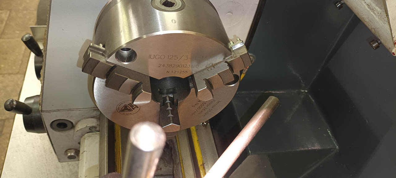

Ještě přikládám jeden obrázek s TOSáckou univerzálou. Pasuje taky, nemusí se dělat redukce. Z obrázku se dá přečíst typ. Ala.

TOS má dva základní typy - IUS a IUG
liší se právě rozměry - průměrem osazení a roztečí šroubů pro připevnění

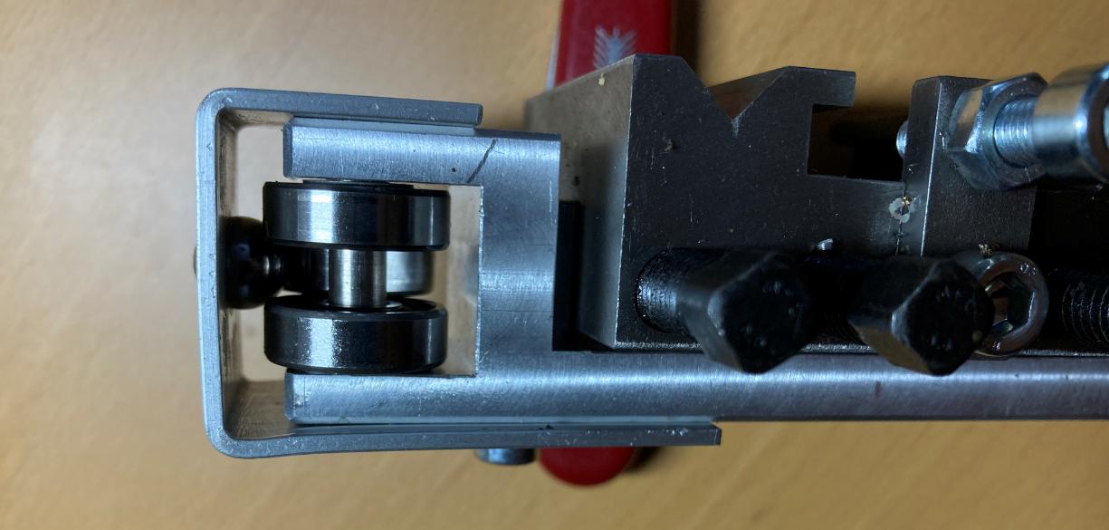

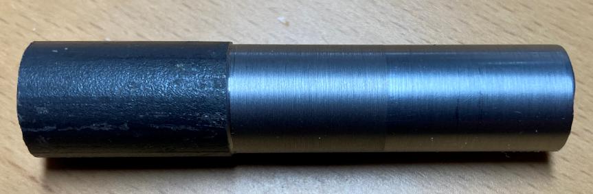

zkusil jsem dle .ru videí hladící/hutnící kuličku - a ono to funguje i na takto malém soustruhu
kulička 10mm, opírá se o tři ložiska, krycí plech je jen abych ji neztratil.
pokus na hřebíkové oceli - pěkně to uhladilo povrch a ubralo to asi setinu na průměru
plátkem na hliník, ale dle povrchu v poměru k velikosti třísky dost tupým
šlo mi ale o vyzkoušení kuličky tak se to šiklo
(vlevo po noži, vpravo po kuličce)

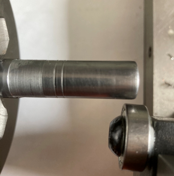

zkusil jsem to vyhlazení jen ložiskem na šroubu - a jde to také
první průchod ubere zhruba 2 setiny na průměru a povrch vyhladí
(hřebíkové železo, povrch po ostré špičce destičky bez radiusu)
další průchody (přidávám tlak = víc asi propruží čínský soustruh) už šuplerou změnu průměru nenaměřím
vzniká otřep na hraně a je vidět, že to nepatrně hrne materiál před sebou = tam kde to vypnu je hranka většího průměru.
Tlačím levou hranou ložiska, odhadem 10 st vyklonění. Zkusil jsem tlačit pravou stranou ložiska, to ale neudělá hladný povrch, působí potrhaně.
