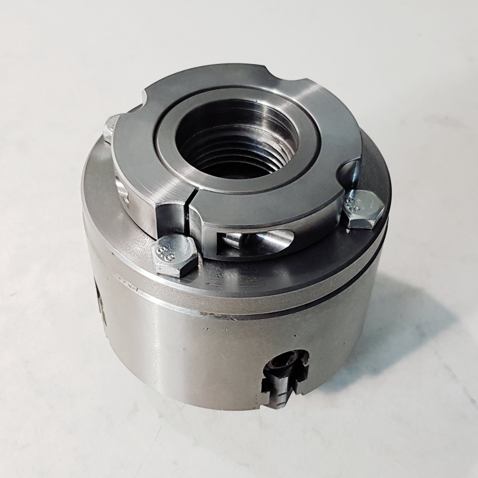

No ono když se nechystáš naříznout přírubu, jako to mají jiné stroje, tak ten kroužek je asi na prd
Příspěvky: 9589
23. 10. 2022, 4:11
tumlik píše: 22. 9. 2020, 11:29 nemusí to být rozřezané a originální schaubliňácké taky nejsou řezané, nevidím jediný důvod proč to rozřezávat, při vůli 2 stovek, to stahuje kroužek, s M6 imbusem, aniž bys jakkoli brutálně utahoval, tak tě ujišťuju., že bys to nepovolil :)
na originále je síla stěny 6mm, reverzuju z 3 tisíc, co je naopak rozřezané, jsou kroužky, které to stahují :wink:
SV18 bych nebral jako etalon a ty příruby už vůbec ne, pokud tam bude vakl desetina, tak je lepší to rozříznout :D
Engineer píše: 22. 9. 2020, 11:50 ...
Přesně tak při vůli 1-2 stovky a stěně 6mm se to naprosto v pohodě stáhne pružností materiálu příruby.
Příspěvky: 6510
23. 10. 2022, 4:23
No jestli tu přírubu, závit a kroužek vyrobíš v přesnosti jako schaublin, pak asi jo :D

Hotovo:
Více tady..
