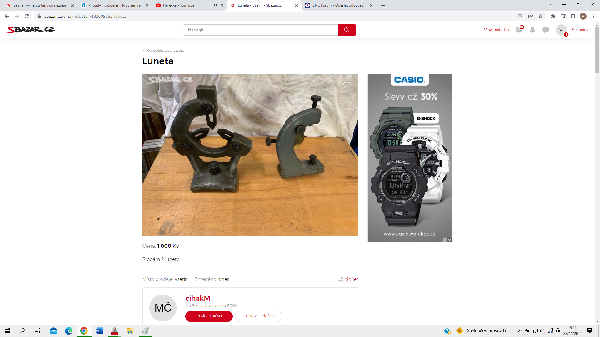

Pokud mne nešálí zrak, tak v inzerátu vidím dvě lunety pro Schaublina, snad pro 102.
Obě jen za 1000,- :D
https://www.sbazar.cz/cihakm/detail/182609663-luneta

Příspěvky: 7185
23. 11. 2022, 9:30
jsou pryč kurva .
Aris
Příspěvky: 857
24. 11. 2022, 6:39
Teda, ty zmizely rychle :shock:
Hodil jsem to sem pouhou chvíli po zveřejnění (mám tam zadané vyhledávání pro klíčová slova, přišlo mi to okamžitě).
Doufam, že je ulovil někdo z fóra.

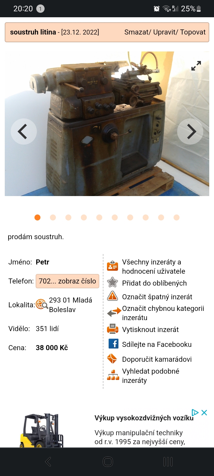

Malý Maďarský soustruh Kart, cena vcelku přívětivá.
https://stroje.bazos.cz/inzerat/1623712 ... litina.php
