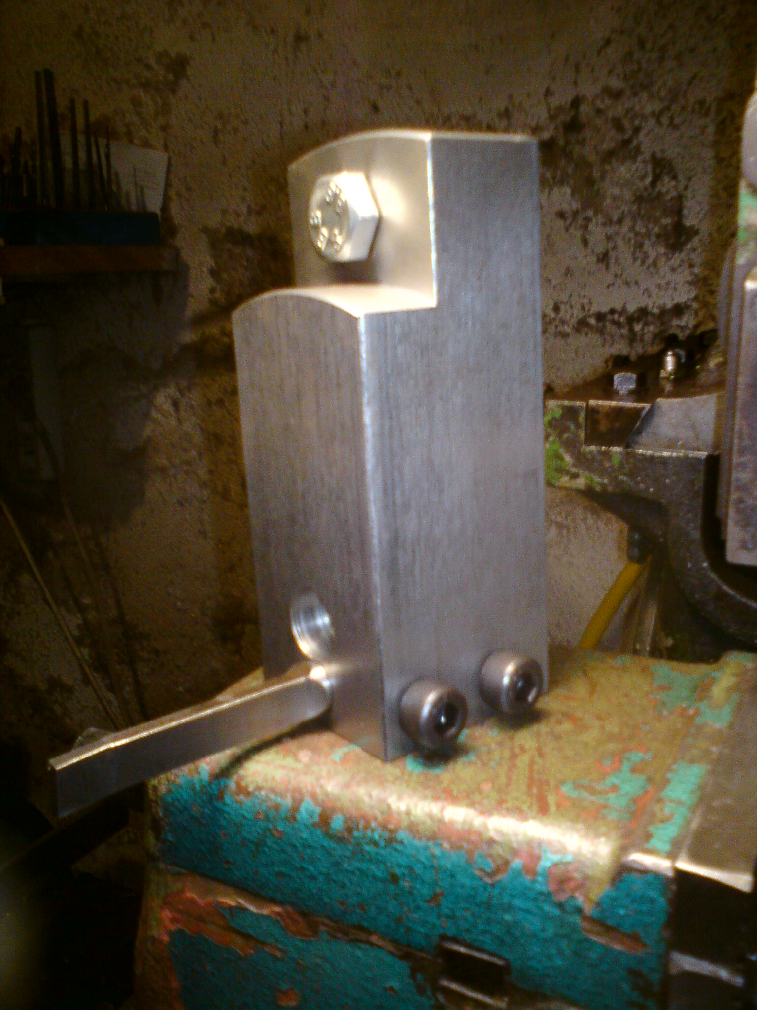

Ahoj kamarádi

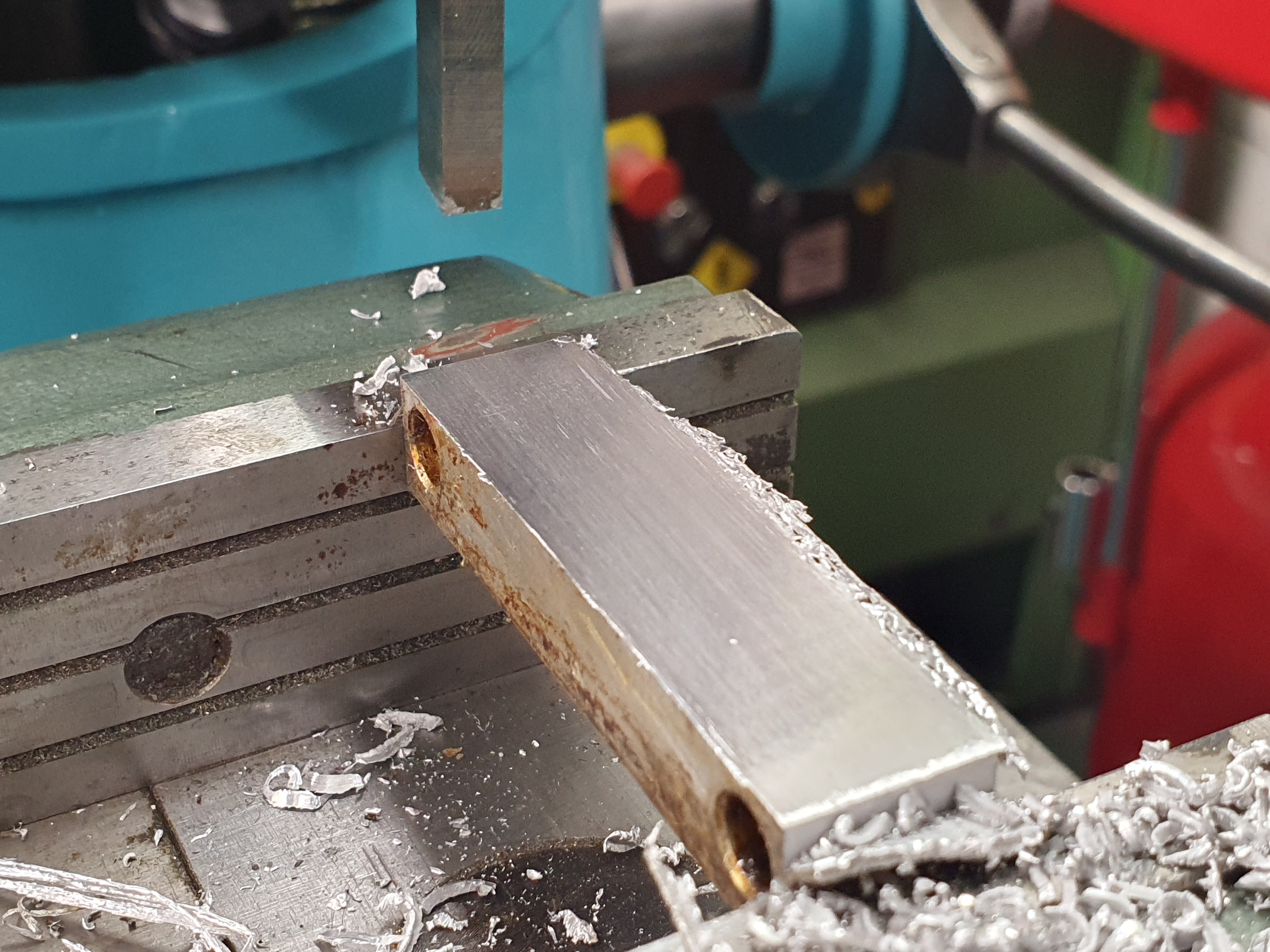

já dneska udělal první šponku svým šepinečkem :lol: Do teď měla nová fenka přednost, musel jsem jí dodělat, než se vrhnu na jiné projekty co čekají ve frontě :) Ale tohle jsem musel vyzkoušet, kousek naostřeného radeka, hliníkový odpad na zkoušku a už to jede. Jsem mile překvapen povrchem a bezobslužností :mrgreen: strojku
Jen teda musím potvrdit kolegovu pravdu o tom, ( a tímto mu moc děkuji ) že šťouchat drážku drážkovacím nožem v klapačce nelze. Už je nakreslenej pevnej držák místo klapačky, Fakt to nejde :!:

Charon píše: 15. 11. 2022, 4:22 Ahoj kamarádi
https://youtu.be/rqgab7xQMtU
Nádhera.
Na strigone drazkujem v klasickom "supporte" s klapackou samozrejme s tým že ju vyradim. Drazku vždy otočím smerom hore.

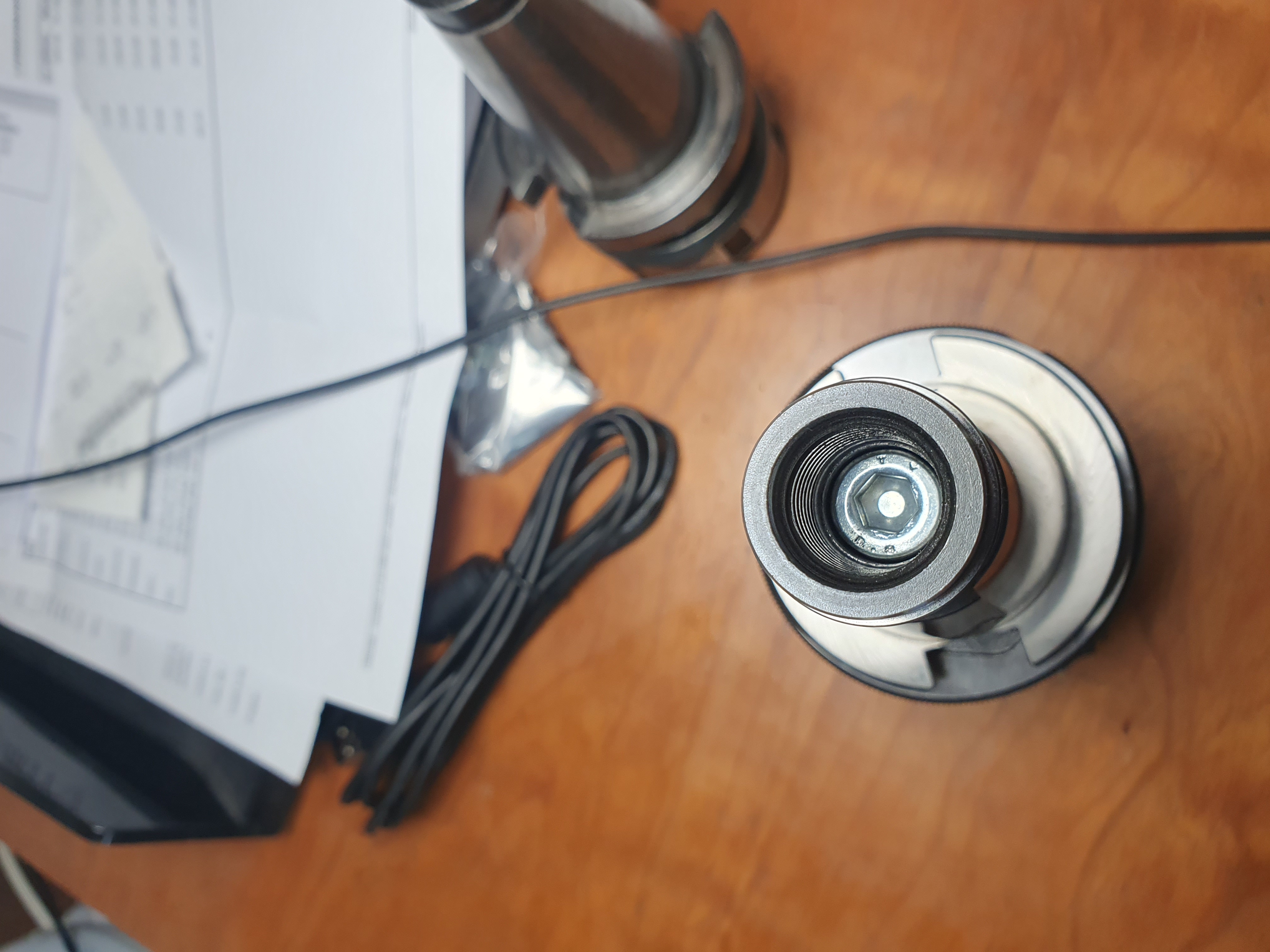

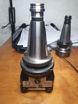

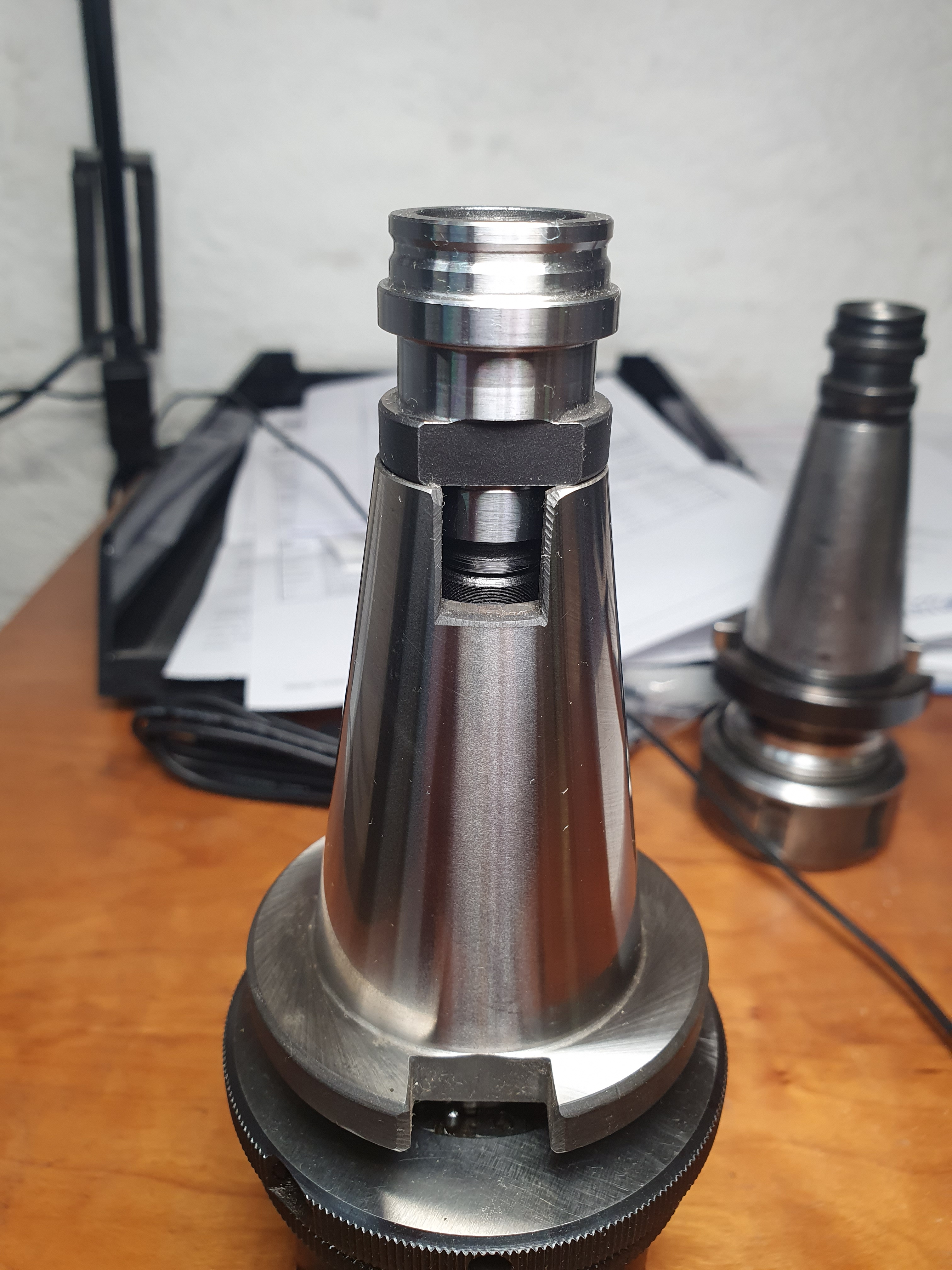

Ahoj kamarádi

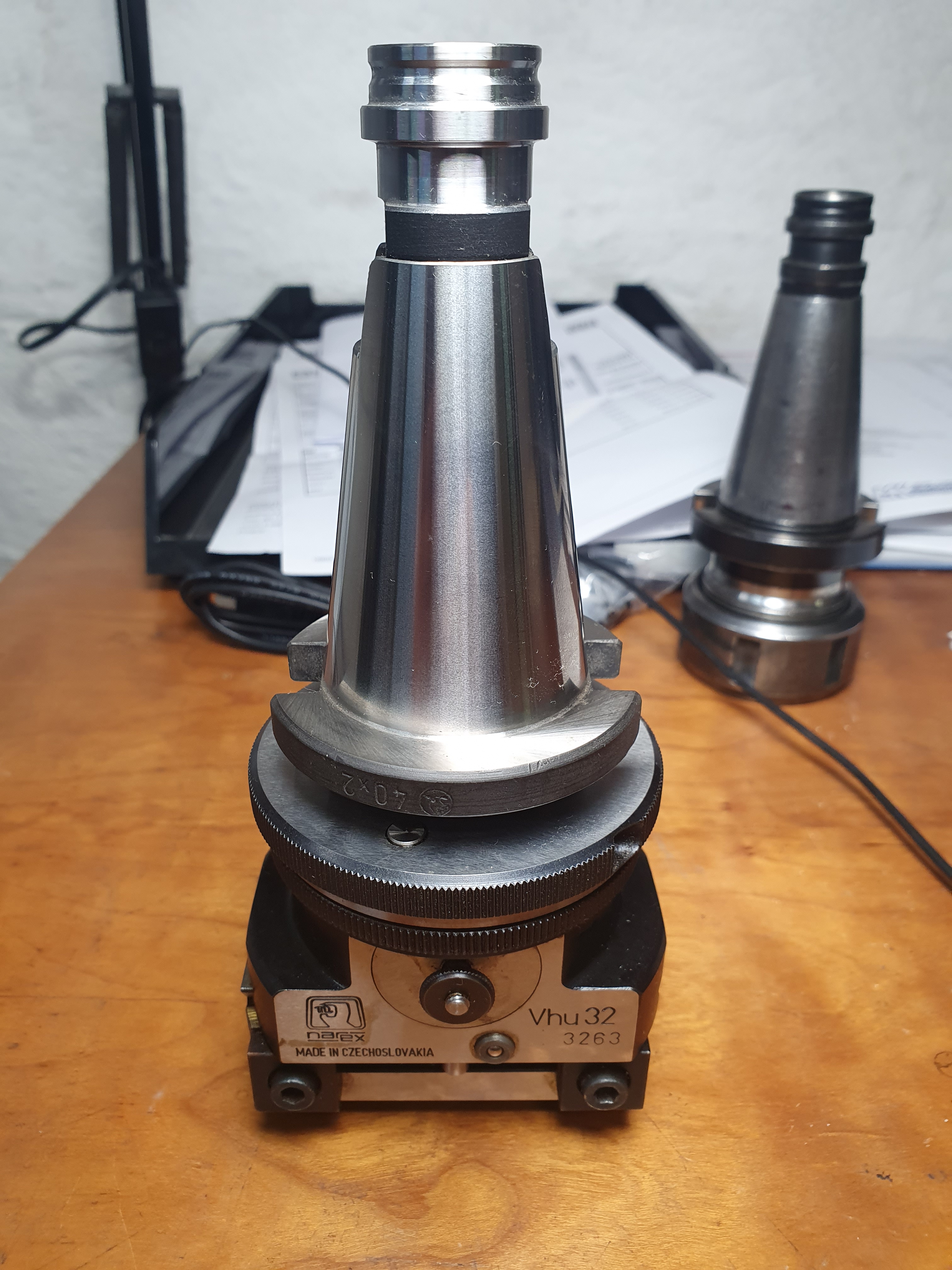

jelikož jsem dneska dostal krátkou redukci, mám už vhu na iso40 :!: Musel jsem jen trošku kreativně změnit vtahovací redukci, hlava má mk2 a v něm M8... Vzal jsem vtahovací vajglík od čejky M16/M16, převrtal vnitřní díru, udělal osazení na hlavu imbusu a odříznul přebytečný šroub.
No vyšlo to na chlup přesně, mám kliku :mrgreen:

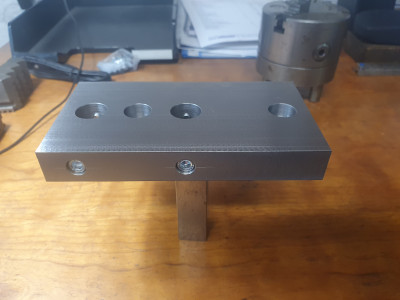

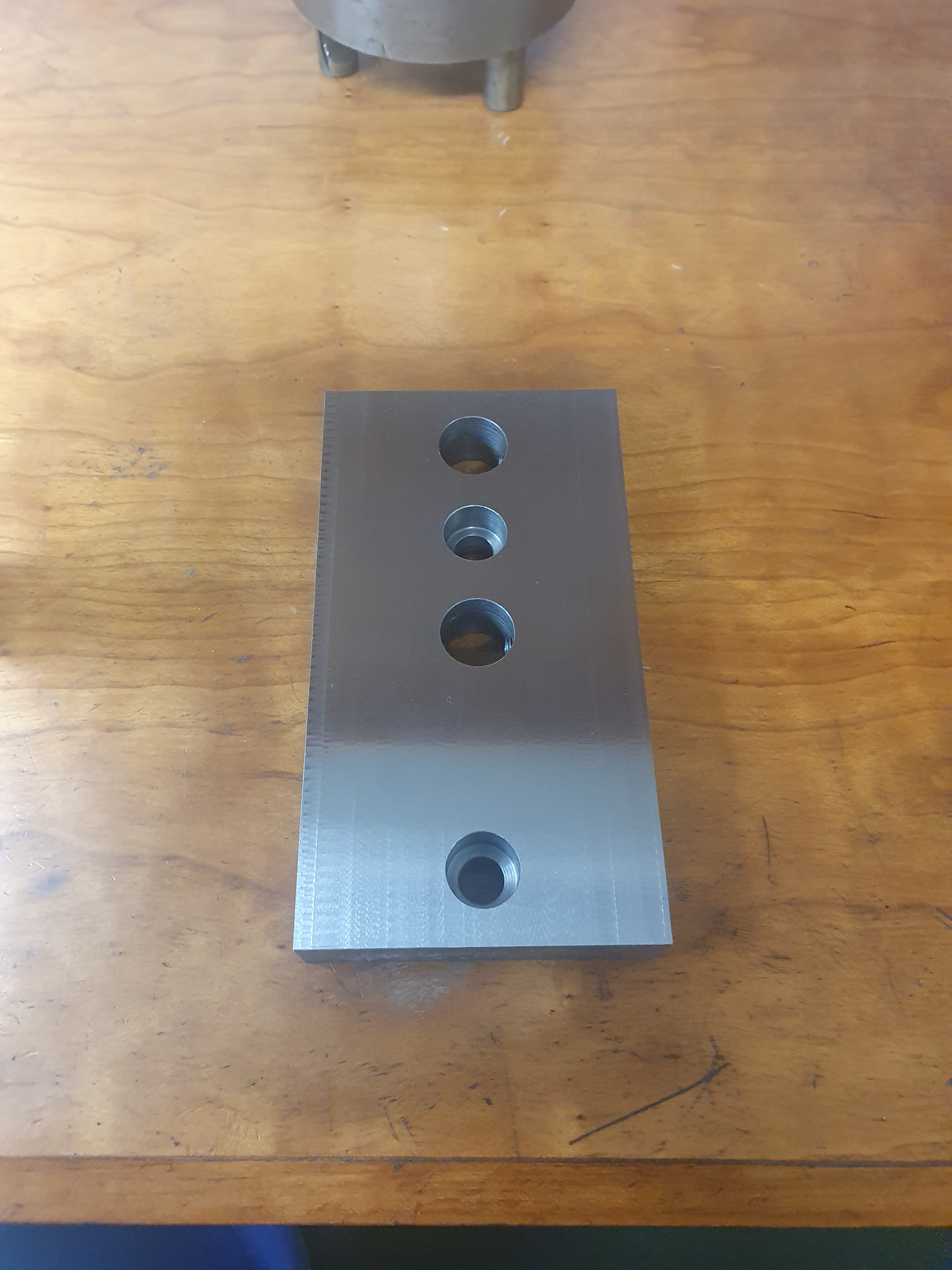

Ahoj kamarádi

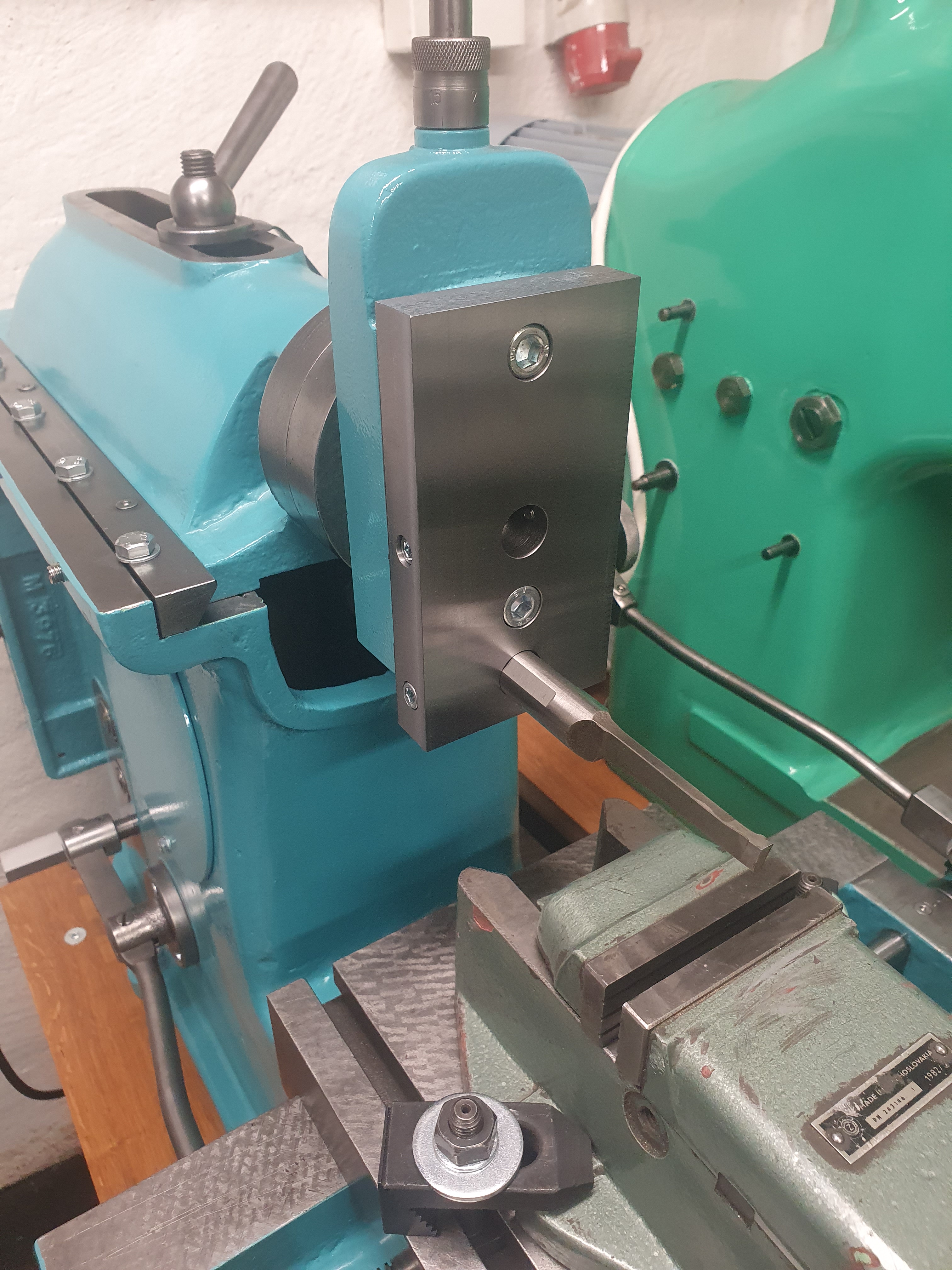

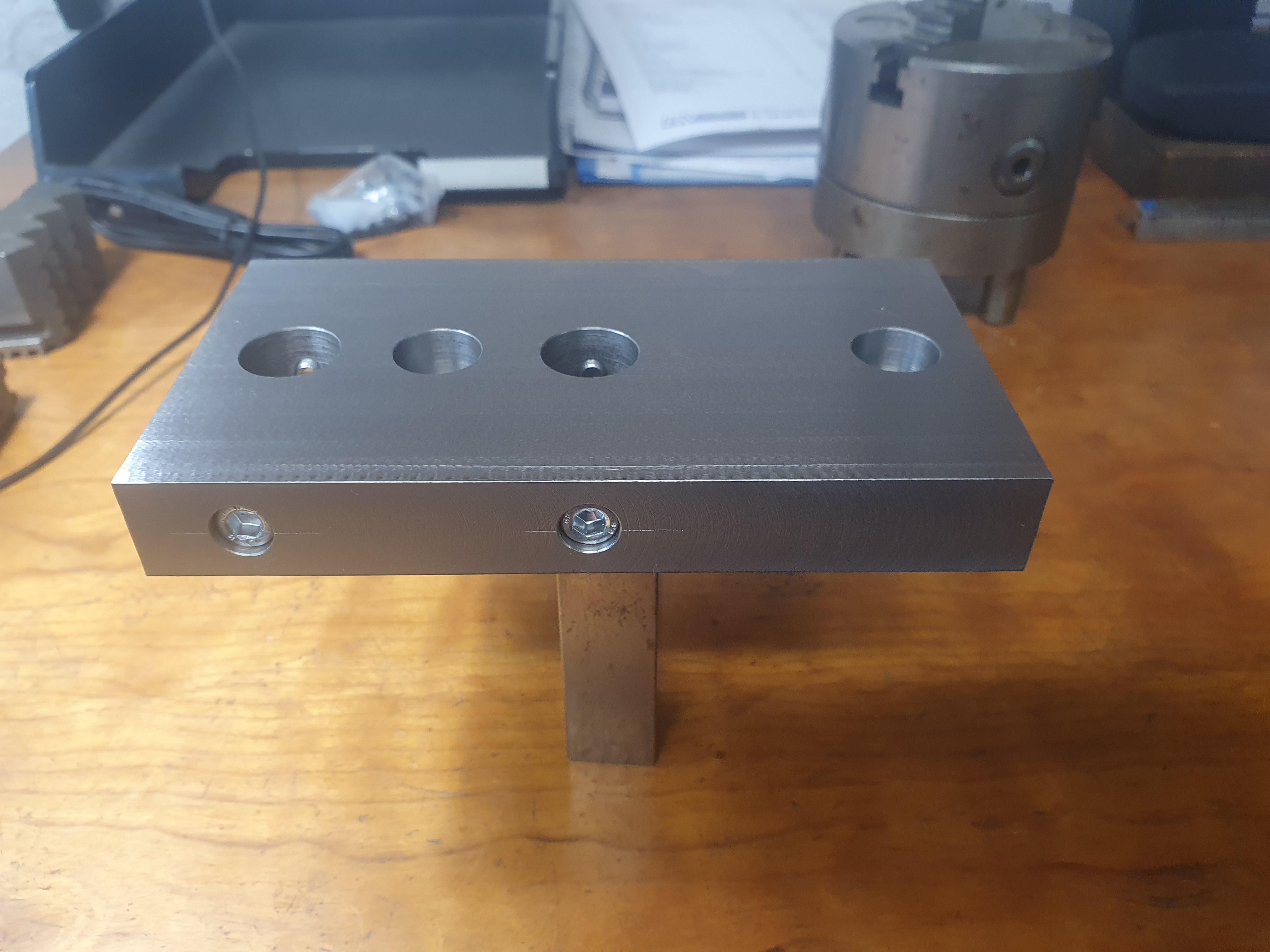

dnešní práce, měl jsem to v plánu po radě kolegy a po vlastních pokusech :?
Nůž přijde ještě asi pokrátit ve stopce, druhá díra je na přesunutí nože, když bude třeba větší řemenice :mrgreen: No a trošku jsem potrénoval rusandu magnetku, nahodil jsem modrý norton, orovnal, vyvážil jakž takž, je zkroucenej, teda za ty prachy :( Budu muset orovnat fest i oba boky a převážit :? No a konečně dodělat automatický přísuv, ujelo mi to na konci v ruce, ale je to jen pohledová strana, ne funkční, tak to nechám :wink:

Charon píše: 20. 11. 2022, 2:49 Ahoj kamarádi
Nemáš strach že ti bude nůž v té díře pružit? já jsem to řešil hlubší dírou a jsem naprosto spokojený. Materiál jsem použil CDK (co dal kovošrot). Šťouchal jsem drážky do ozubených kol modul 1,5 od 20 do 127 zubů a vše se vešlo. I když na těch 127 zubů už jsem musel vyměnit svěrák za Strojtex protože je nižší. Jinak na své HO20 mám ten samý svěrák, akorát o číslo větší. I když to vlastně není HO20 ale u pana Wágnera v Olomouci ji značili MS200.
Omlouvám se za kvalitu fotky ale vyběhl jsem do studené dílny jen v papučích a pořádně si nerozsvítil. Navíc u mě není moc na co hledět protože barvu vnímám především jako ochranu proti zrezivění. Ale k obrážečce gratuluji. Umí dělat povrchy za které by se nemusela stydět ani bruska na plocho jak co do vzhledu tak i přesnosti.

Ahoj
Ja nevim, nenasel jsem tlustsi matros nez tech 20 tak jsem to z nej vyhlodal. Vetsinou delam drazky do duralovych remenic, tam to asi bude v pohode, kdyby ne, placnu na to druhou desku a tim to vyztuzim
:wink: Diky
